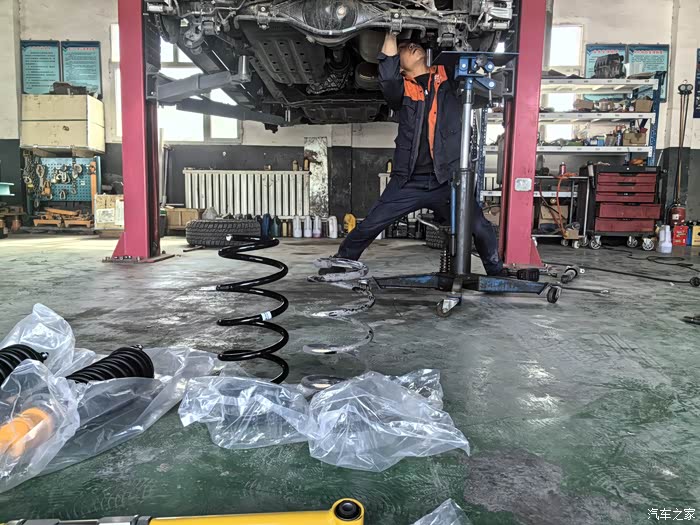

经过将近300来天的驾驶感受,最终还是决定要把自己的新H5做一些升级,本次升级一共花了8K左右,其实这次改装主要还是为了提升车辆的驾驶感受,所以减震器的升级必不可少,原车的减震在市区内行驶是绝对够用的,但是像我这样喜欢越野一下的就不够用了,太软了而且车身比较低整体车辆的姿态不是很完美。那么这次我就直接选择了犀牛两寸升高的油减震器,真是钱花在哪里哪里就好这话一点不假,东西一到我就迫不及待的去了我们俱乐部的改装店,立马安排师傅帮我对我的爱车进行升级改装,前后差不多3个小时才算是处理完毕。

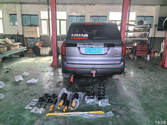

这次主要更换了犀牛九段可调升高两寸的减震器一套6k,四个25mm的长寿龟法兰盘700,和一些配套的附件。安装费800

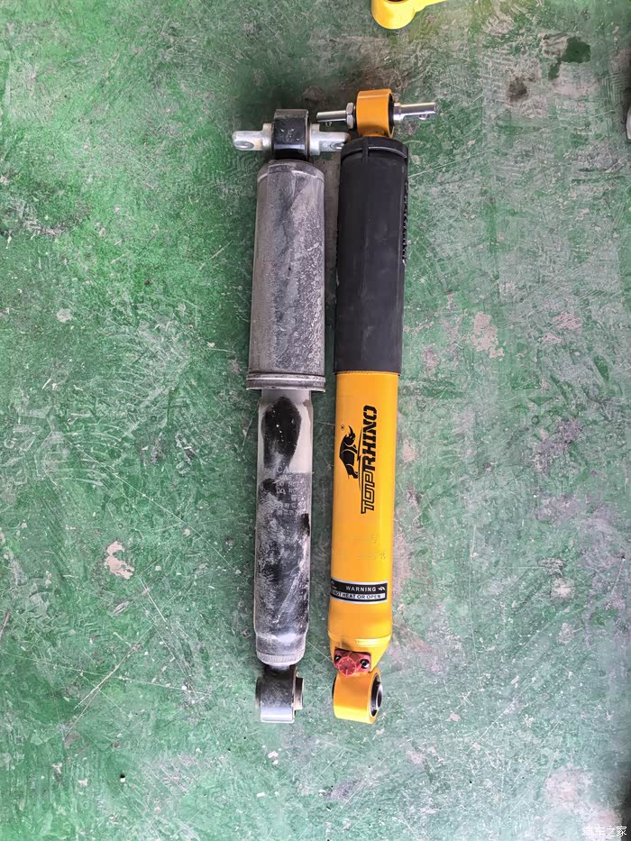

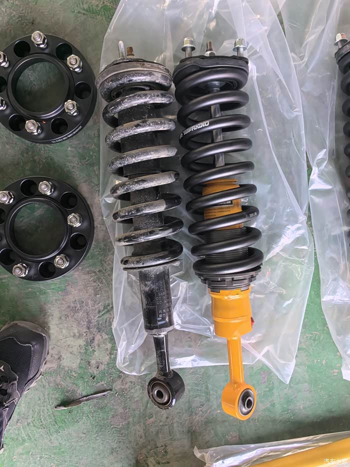

对比自己看非常明显,犀牛的这个看着就猛一些。

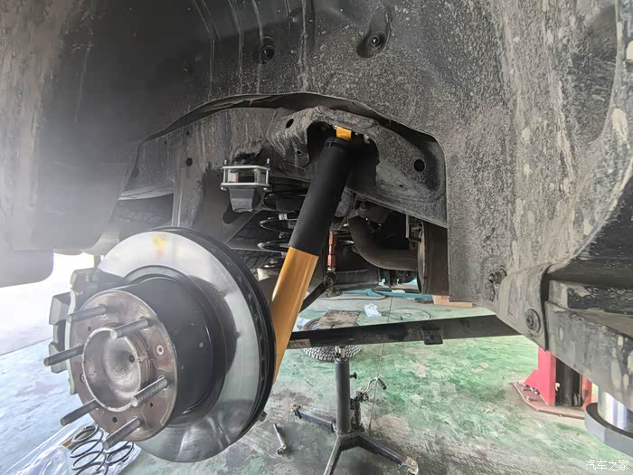

后减震,不仅比原车粗还长。主要是软硬可调。

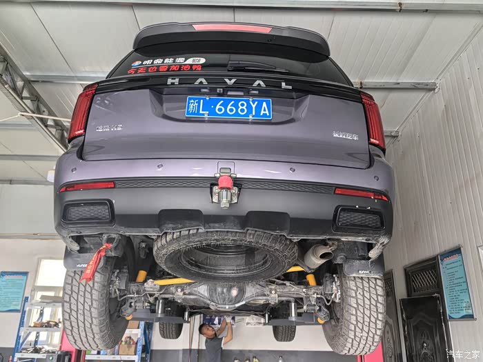

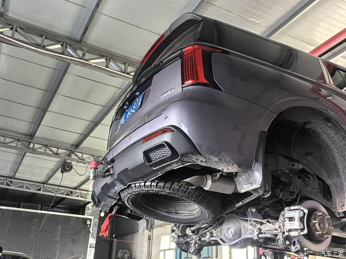

装好的后面状态,感觉有力量了。

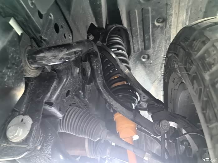

前减震装好的状态,看着就比较硬朗。

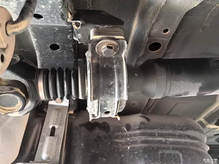

传动轴下降垫块,因为新H5比别的越野车长,所以在做了升高后,传动轴要下降一些,不然别劲。
原车弹簧和犀牛中载弹簧,高了两个环,载重比原车强太多。

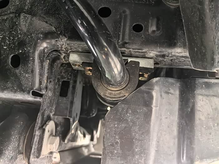

升高后前平衡杆也要做一个下降,不然也是别劲

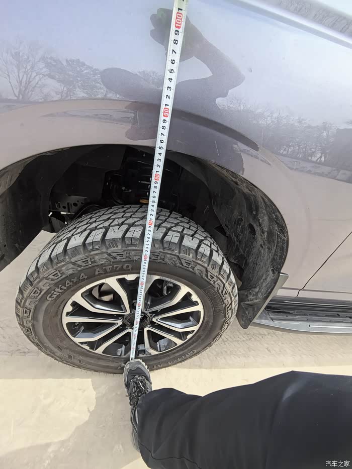

我的车升高后左侧85厘米,右侧86厘米,3厘米之内的误差属于正常,并且左侧本身就比右侧重。所以不用在意。
现在姿态好看多吧,高了,轮子也大了。
