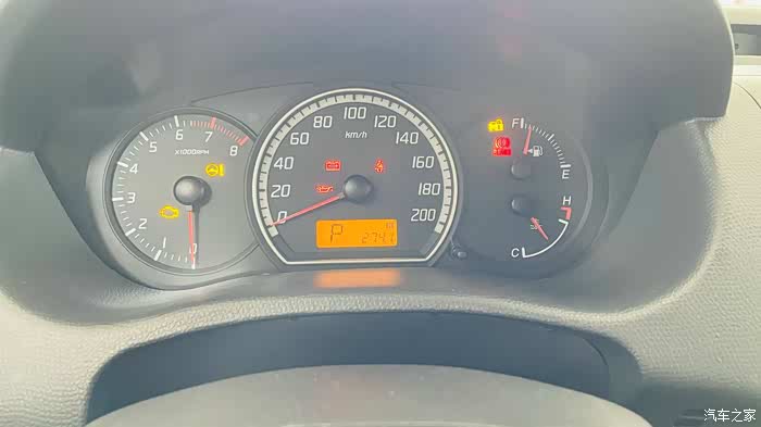

先是油耗脑壳疼,再是渗油的地方总看不顺眼,还有就是玻璃水喷不出?
找了个时间,花了?370元算是整备了一下。
大家的都是一箱油跑个400+公里,为毛我的200元270公里就亮灯了。这油耗根本受不了,养不起的节凑

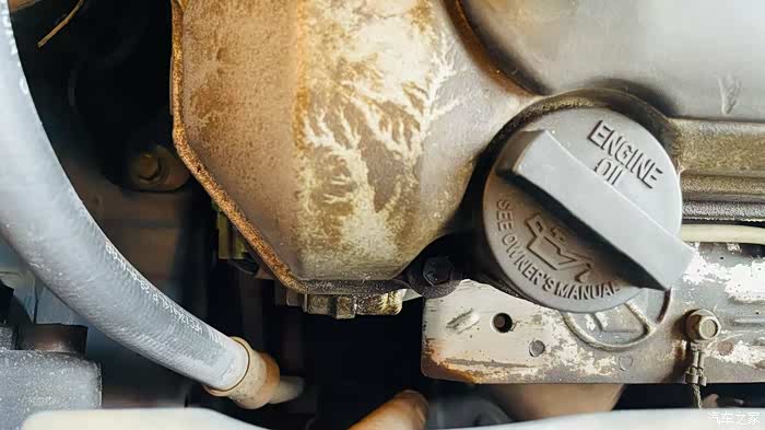

这个油耗(接近10L),肯定是不正常的,先发动机着手弄。话说这不叫漏油,是渗油~
各种渗,已经是厚厚的一层

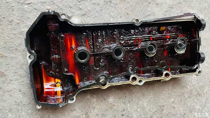

拆开一看,EMO了,要骂人,这他喵前车主都不保养的吗,什么玩意儿,外观整得花里胡哨的,但凡爱车的#?
真心没眼看,希望弄干净能改善一下油耗的问题。

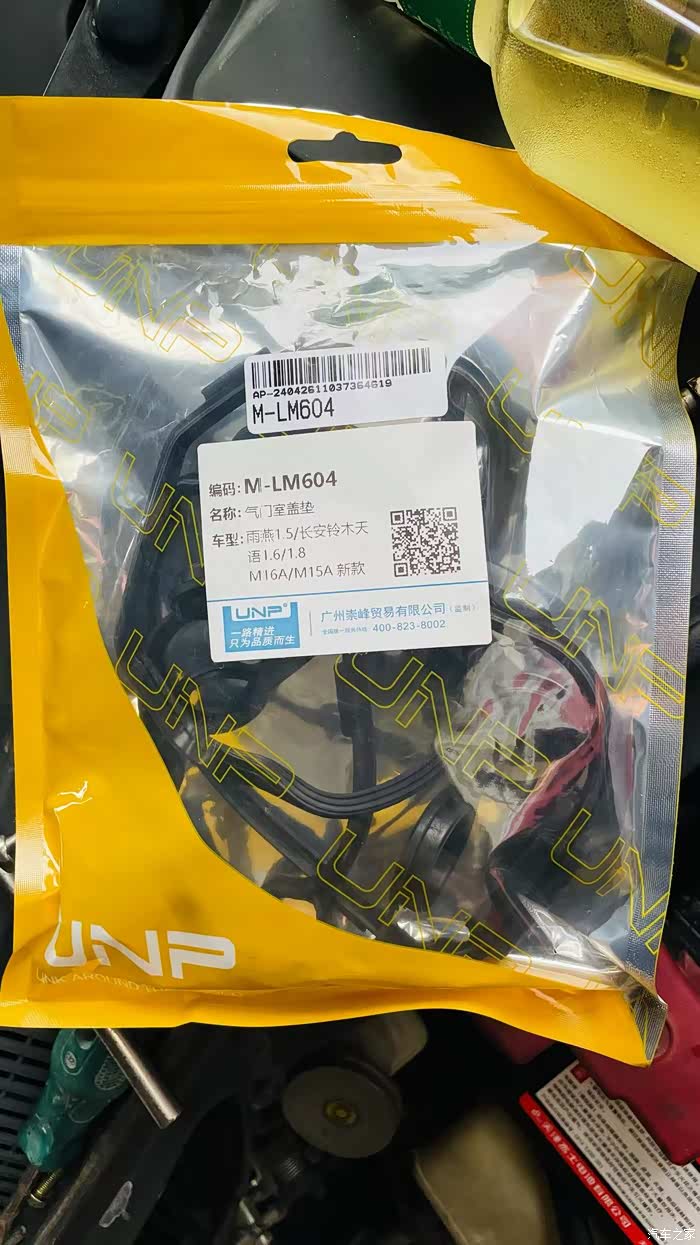

这垫子好像几十块钱,加个手工费就一百五了,安装很简单

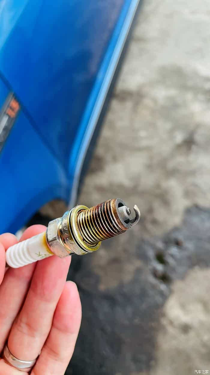

另外很多老铁说油耗高还有可能是火花塞要换了,拆出来一看,我擦,这他喵已经这样了,怎么还能用,必须换~
好像原配就是这个牌子,是吗?我不知道,这个35元/个*4,店里比网上便宜,好像可以~重点便宜~
不管好不好用吧,新的看着都心情都好了

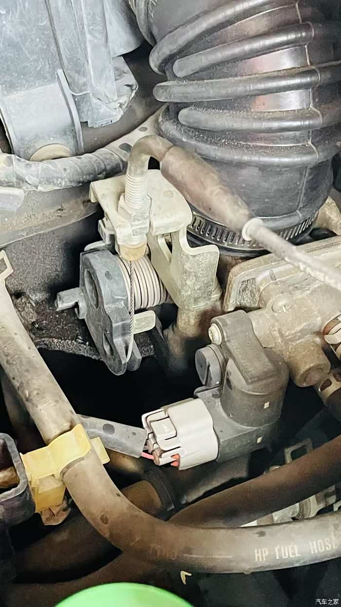

另一个就是踩油门的时候有30mm左右的虚位,踩着总感觉怪怪的。看着怠数,在这里一调,O了
