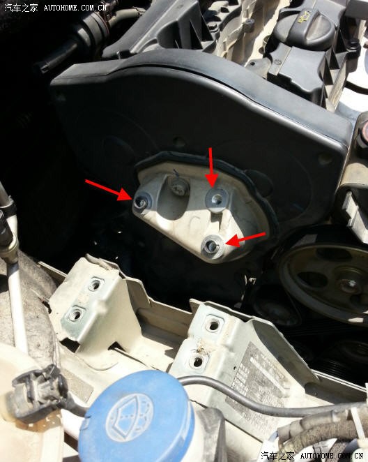

拆发动机支架,借用网友pcmiaow的一张照片。
这里就要用T50扳手和E14套筒。拆的时候要注意发动机是否明显下沉,若下沉说明下面没有顶实,一点点问题不大,但要注意红色箭头处的三个螺栓牙别弄坏了。顺便说一点拆下后发现图中箭头指的发动机固定的机构好像是铝的,厚道。
拆掉此装置就可以看到正时皮带了。

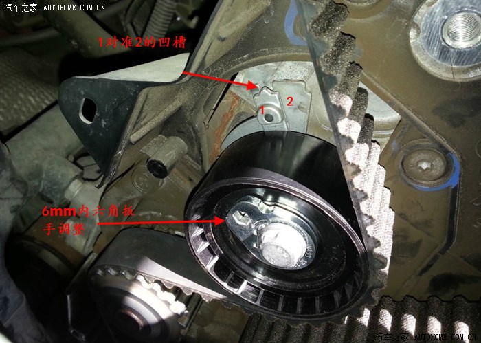

1齿对准曲轴缺口标记处,52齿和72齿分别对准两个凸轮轴齿轮缺口标记处,张紧张紧轮就好了。
再次借用,张紧张紧轮时注意,
