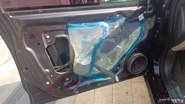

(1)1,2,4号螺丝是一个整体,玻璃限位器什么的,1,2号螺丝是固定那个铁架,4号螺丝是一个夹子托住玻璃,4号螺丝拧松不要拧掉,拆的时候1,2号螺丝取掉,4号螺丝千万不要取掉,这样铁架可以往右侧推腾出空间取锁块。
(2)3号螺丝是固定胶条滑轨,也是一个架子,螺丝拧掉就可以把滑轨架取出,胶条软的可以弯曲方便取锁块。
(3)剩下就是侧面3个固定锁块的螺丝,用卖家送的小扳手就可以取出。当然还有固定线的两个小卡子也得取下,就3号螺丝上边。
(4)然后安装的时候,先装锁块,然后把3号螺丝位置的胶条穿到滑轨架子里,上紧3号螺丝,因为往右拧螺丝会带动里边架子也往右最好用东西顶一下。然后把线束卡子固定回原来位置。安装玻璃限位器架子,先把4号螺丝那个夹子托住玻璃,然后分别固定1,2号螺丝拧紧,最后把4号螺丝拧紧。额外说一下,如果螺丝掉到门板里,把防水膜往右继续打开,右边那个洞手能够着底,用细长东西在门板里把螺丝扒拉到手能够着地方。

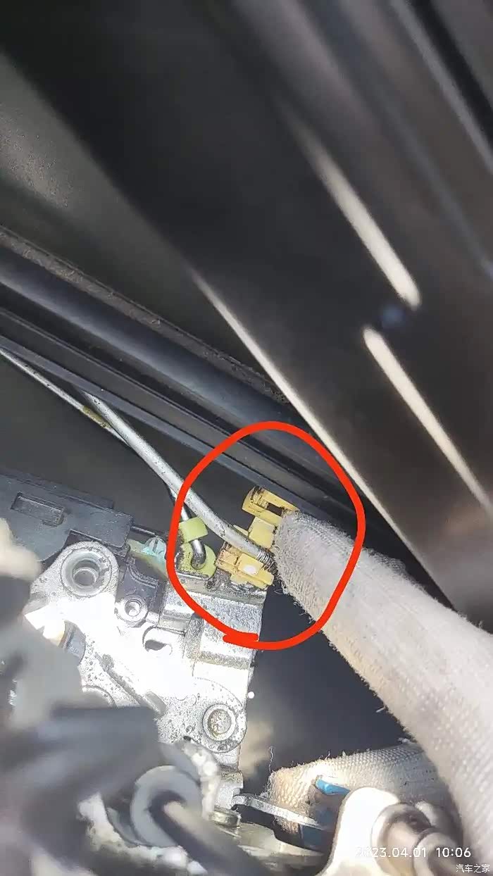

还是借用车友照片,这个是安装锁块关键一步,需要闭眼操作,取锁块也是先去掉这两根杆子,用新锁块对比实操一下,大的抠一下就开了,小的推一下上边的扣子,一看基本就明白了,安装的时候,先固定锁块再装着两个杆子。
