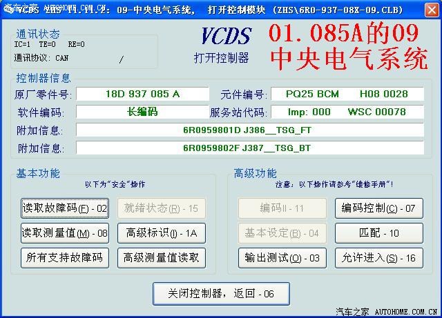

一、11款polo的BCM从085A更换到086B。
原车085A编码是:7BB02B2808830800002000003E1A0C8000008060600600002000,
现在086B编码是:7BB02B2808830800002000002E0A0C800080806060060000200000000000

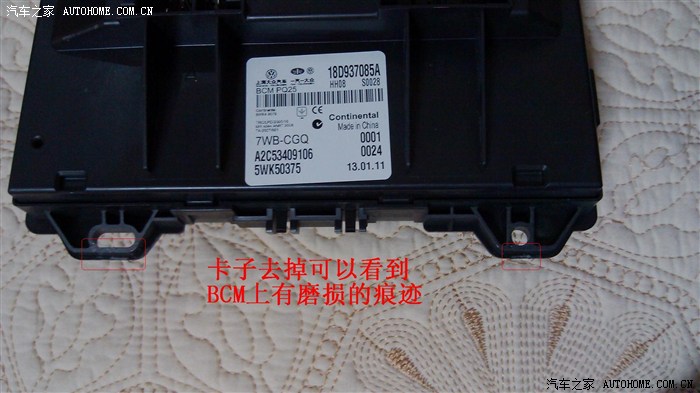

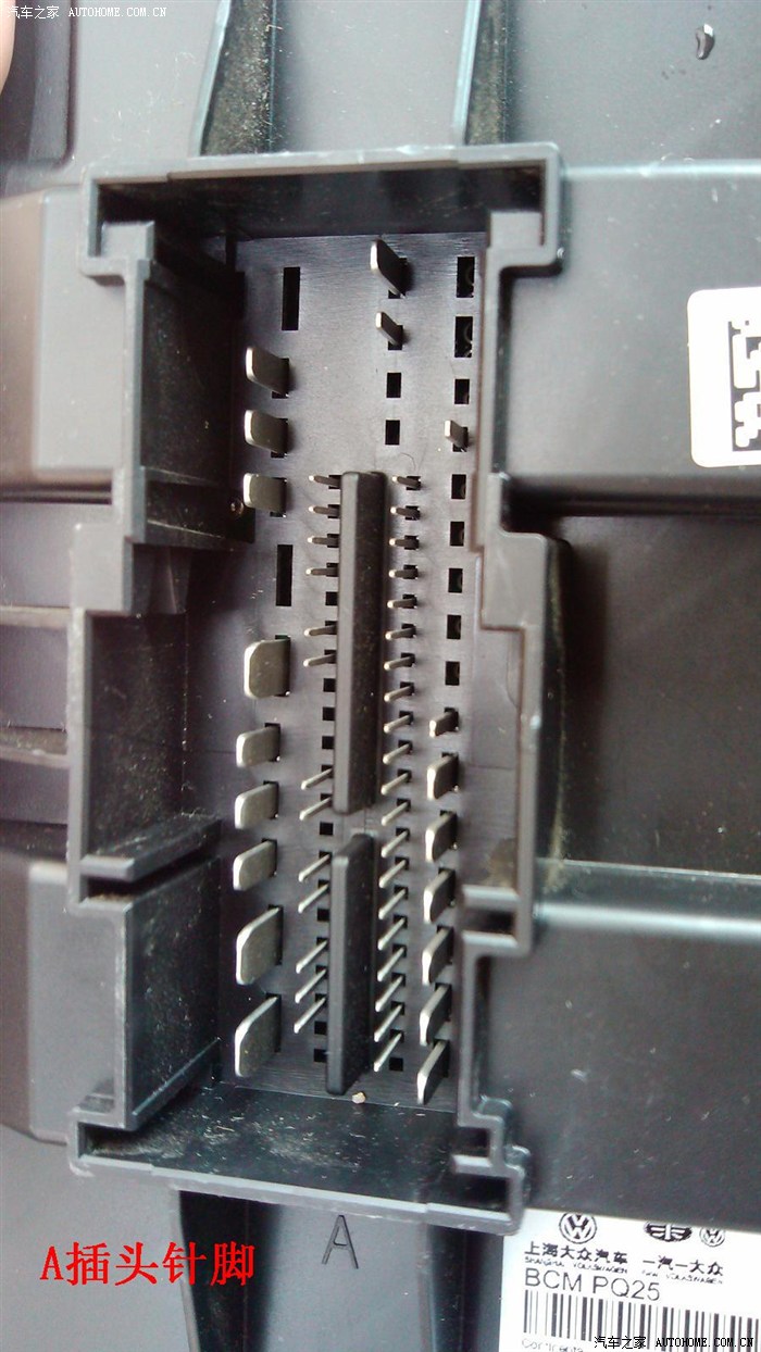

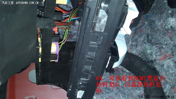

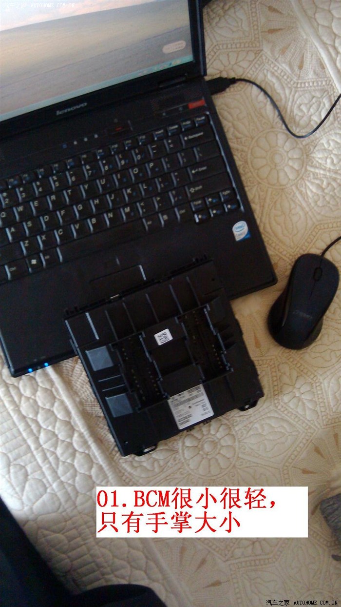

更换BCM,不需要任何工具,纯手工即可。

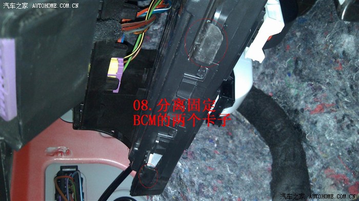

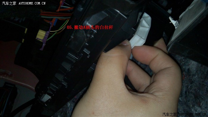

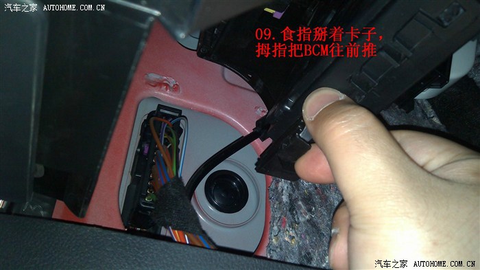

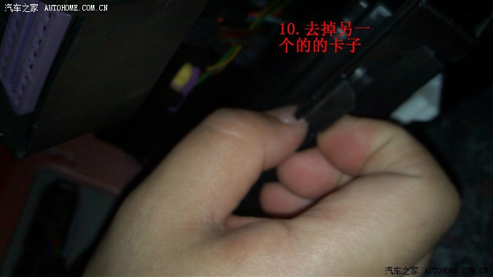

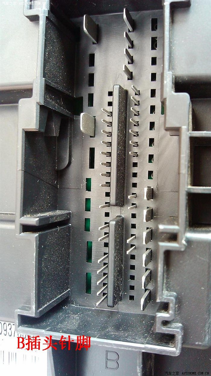

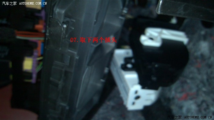

躺在左前门槛上,就能看到BCM上的A(黑),B(白)两个插头和下侧的两个卡子。

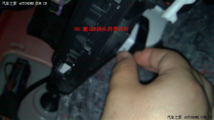

黑白两个插头扳动拉杆就能取下来。
下侧的两个卡子需要使劲掰,别怕掰断。我第一次没掰下来,后来问了布鲁张,他告诉我使劲掰就好。polo大王也给了很好方法。
卡子去掉可以看到BCM上有磨损的痕迹。

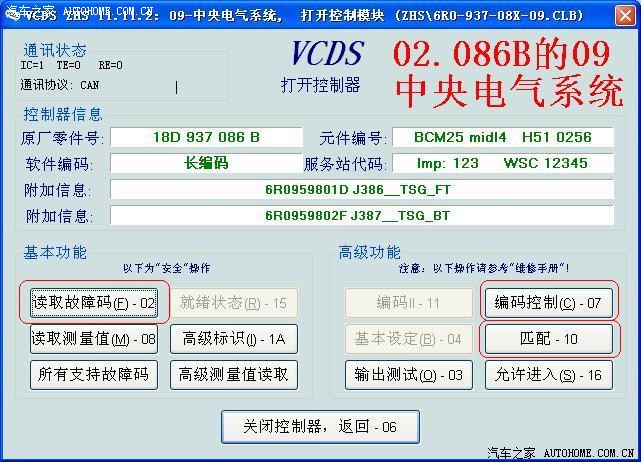

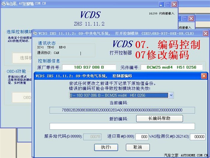

二、安装完毕后,需要用5053数据线配置中央电气系统的编码。
这两天一直在搞编码匹配的问题,一开始搞得头大,现在非常熟悉,
基本上能把60位编码及功能背下来了。谁碰到问题可以交流,义务提供编码匹配技术支持。

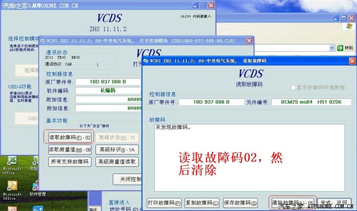

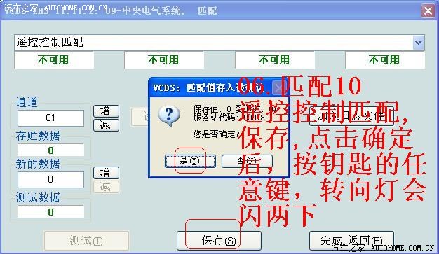

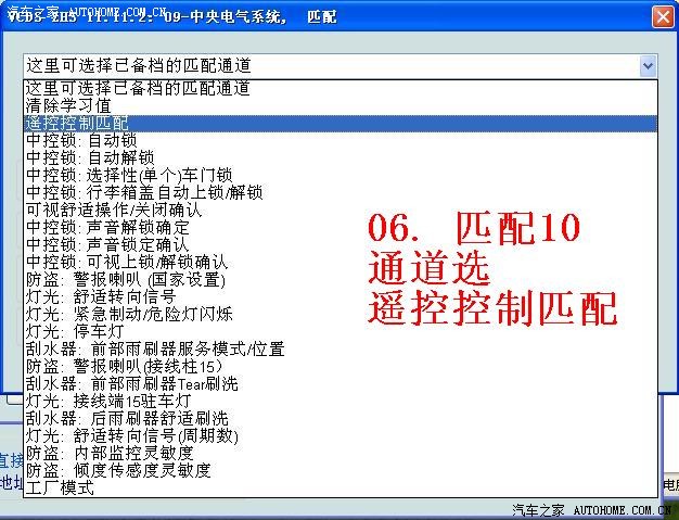

我的步骤是:1、读取清除故障码。

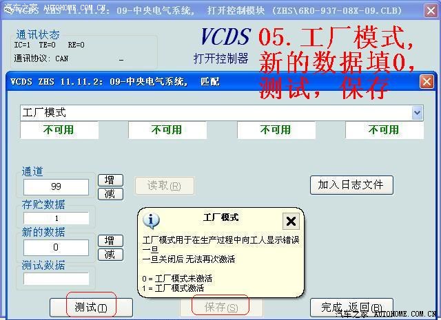

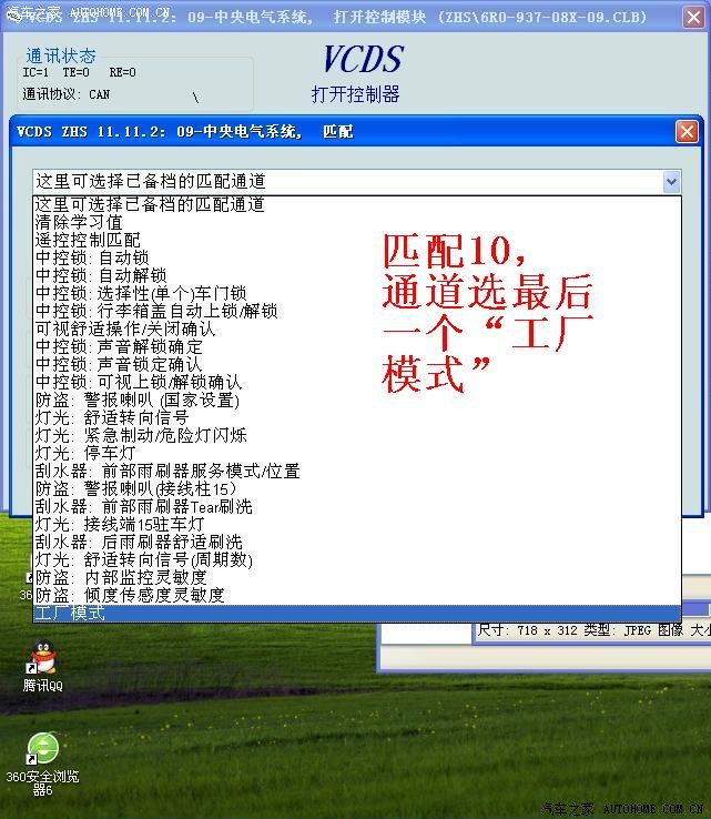

2、匹配10 关闭工厂模式。(关闭工厂模式后,把钥匙断电拔掉,再插入给电)
3、匹配10 遥控。
4、07 调整编码。

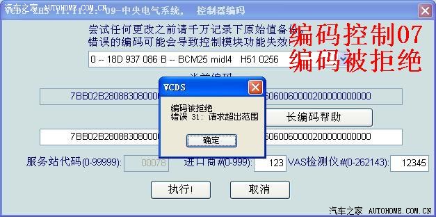

网上都是说的把原车编码复制下来,位数不一致的话后面补0。
如果原车整段编码52位数粘贴上,后面补零,总是提示编码被拒绝(错误31:请求超出范围)
新BCM自带的编码也能把车开起来,但是问题比较多。还有好多故障码。

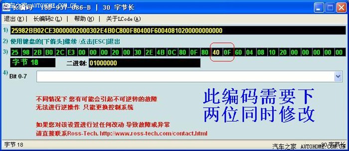

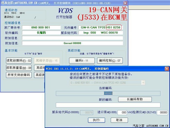

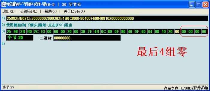

晚上我把原车编码分段粘贴,就是先用原BCM的8个数替换新BCM的,其余的用新BCM编码,接受以后,再用第二个八个数替换。
如果出现超出范围被拒绝,就用4个数替换,还不行再用2个数替换,碰到不能替换的就跳过,继续后面的。
不是一个个数替换,一方面比较快,另一个方面有的编码需要4个数一起替换才能被系统接受。比如400F需要一起替换为8060才行。
原编码
新BCM自带编码
24982BBB0C610000000000302E4B0C800F00400F60040850200000000000
新BCM匹配后的编码
7BB02B2808830800002000002E0A0C800080    60060000200000000000
                        3 1         8060
全部搞完以后,剩下的极少数编码(2E0A)和原车(3E1A)的不一样,影响不大了。

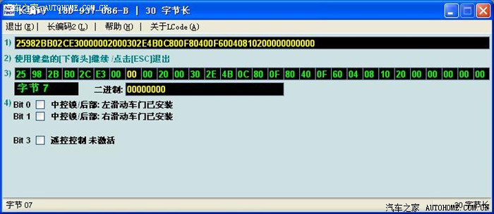

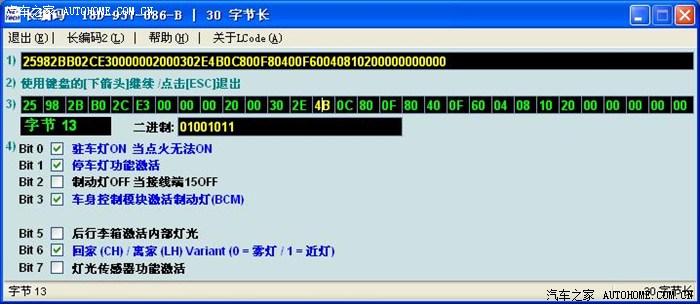

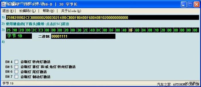

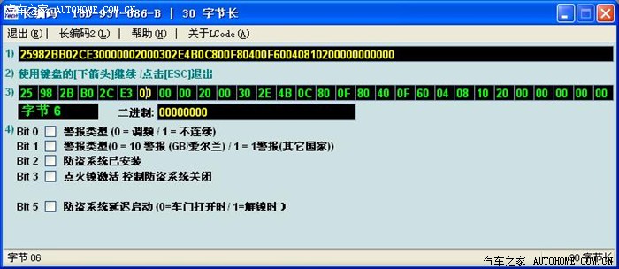

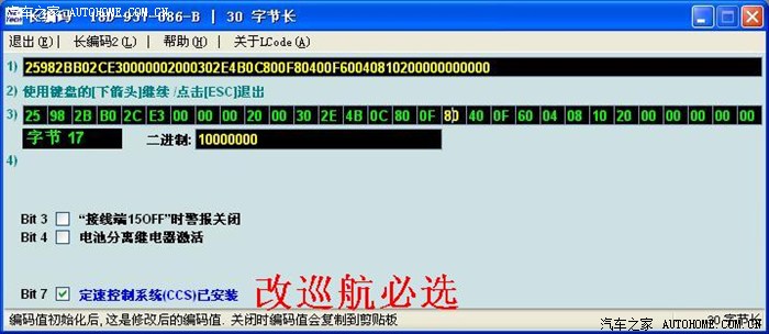

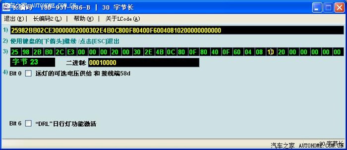

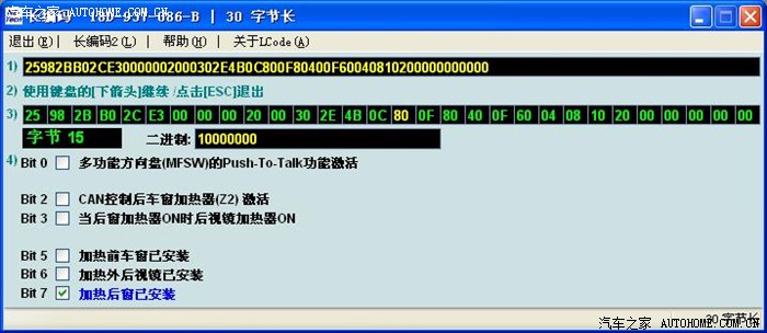

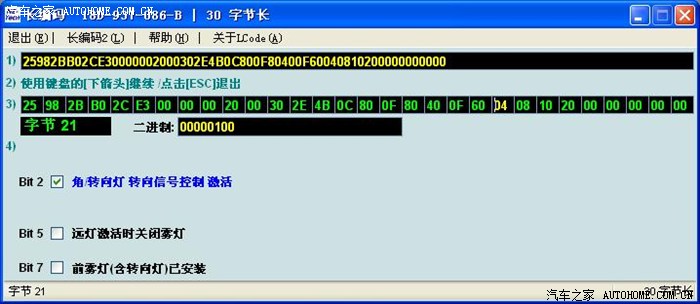

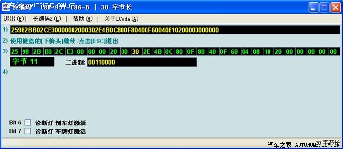

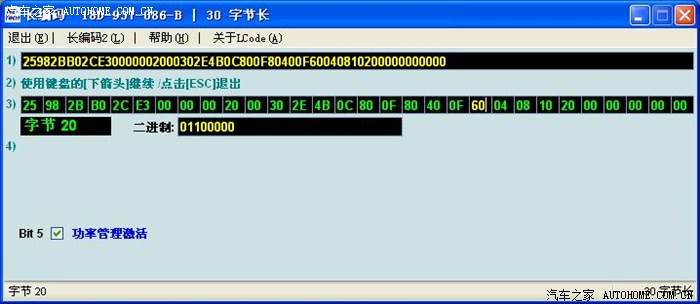

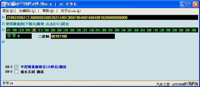

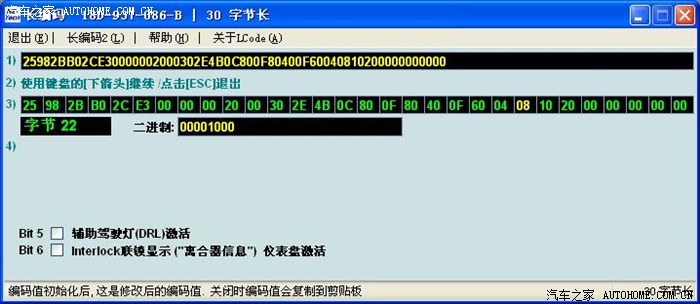

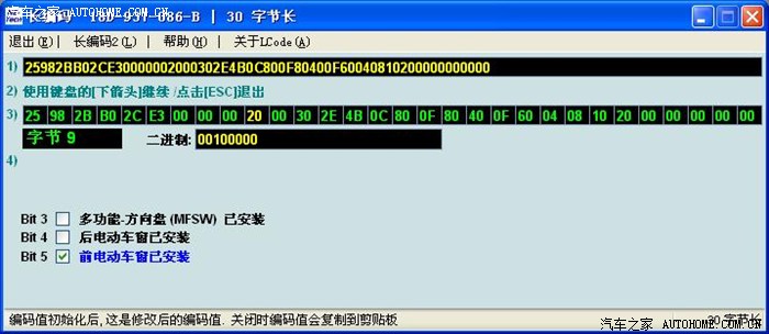

三、中央电气系统,编码控制07,长编码说明。

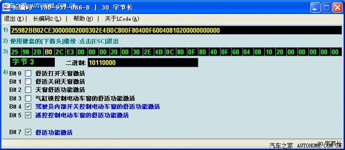

很多功能:单门解锁,声音锁车确认,遥控升降前窗,15km/h自动落锁等。不需要记编码,需要什么功能在长编码帮助里找就行了。

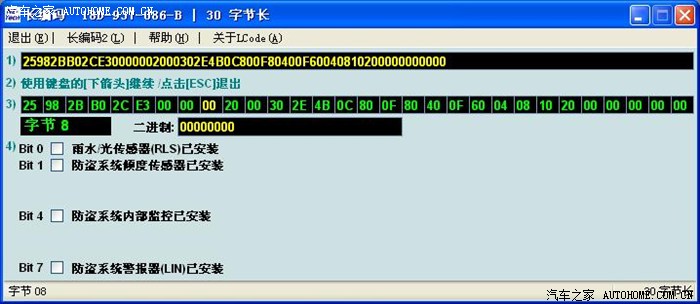

    全车编码共60个数字,每两数字是一个字节,一个字节有八种开关状态控制系统功能,60个数字的编码共有240个开关,长编码帮助里只有87个选项,还有大部分功能都没有给出来。
    想完全搞清楚的话,要么有BCM的内部资料,或者一个个位(bit)试着修改看有什么反应,这样很不安全,而且有的功能也试不出来。
    所以更换BCM后,需要先写原车编码,再用长编码帮助调整。
教程一、更换BCM
上图食指用力小些,不然会断,搬起一点就行,主要是拇指使劲推。

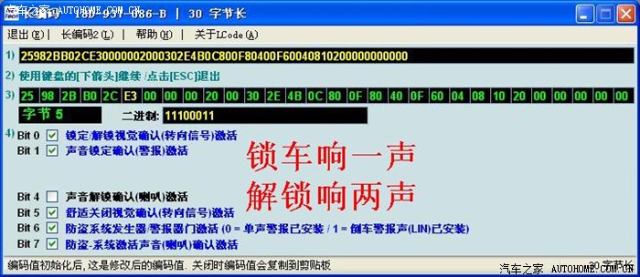

建议把 声音锁定确 功能开启, 声音解锁确认就不用了,响两声太吵了。
声音锁定确认很有用,当按遥控锁车键后,车门及尾箱锁止后,喇叭会响一声,如果没有响,请检查车门、尾箱是否关好。
