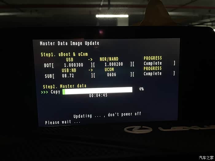

拿到固件文档,固件分2个部分,拷贝到2个fat32格式化过的U盘中。一般卖家都会给你一个简单的说明。
首先车子熄火,插入第一个U盘(第一步文件比较大,要8G以上U盘),我是插在靠近排档的那个USB口。
启动车子,记得关闭自动启停,先黑屏,然后就会显示升级界面,大概会需要20-30分钟。
这时候发生了一个小插曲,因为一直待在车里有点闷,我开了车门。这时候我的360启动了,界面变成了摄像头界面。赶紧关门,结果屏幕黑屏,吓出一身冷汗。但是看到U盘还在闪烁,就祈祷能成功。根据时间推算,等了30分钟,看U盘不闪了,再等了一下。

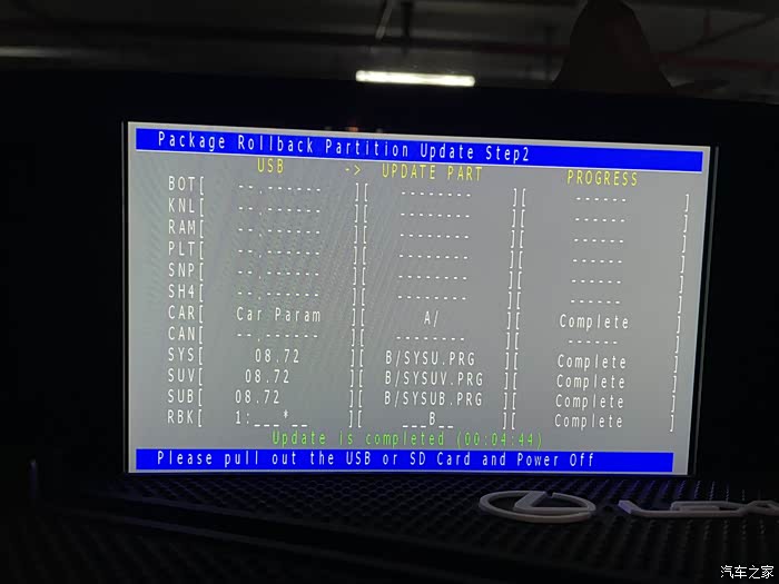

死马当活马医。继续后面的步骤,熄火,拔下第一步U盘,插入第二步U盘。启动,同样黑屏,顺利进入第二步升级界面。
舒了一口气。
这个大概5分钟左右,看到完成的提示,同样熄火,拔下U盘。
再次点火启动,先回进入老的界面,但是马上就会系统重启,这时候就会看到菜单里多了一个APP,多了一个百度Carlife的图标。APP点进去好像就是原来的Gbook一些内容,不去管他。

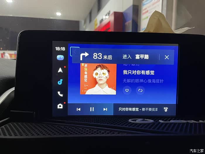

这一步,其实就是在淘宝买一个Carplay盒子,我买的是一个叫忠诚卫士的盒子,应该还有其他盒子,价格大概200多一点。他就是利用了车子百度Carlife的投屏功能做的延伸。
使用非常简单,你把盒子查到车子USB口,然后启动车子,手机蓝牙打开,找到盒子进行配对。
然后车子菜单选择百度Carlife,自动会打开Carplay。(小小遗憾就是不像原厂带Carplay新车,启动默认自动打开,还是需要人工点一下Carlife,不过瑕不掩瑜)。
你现在就可以开始享受Carplay带来的乐趣了,你的老车子焕然一新。
