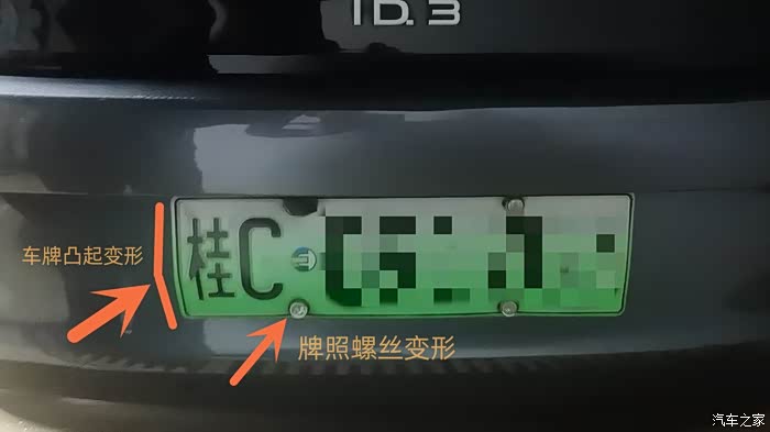

看照片,碰撞点在两个下方的车牌螺丝上,实则上部保险杠凸起的地方也有被挤压变形的情况。

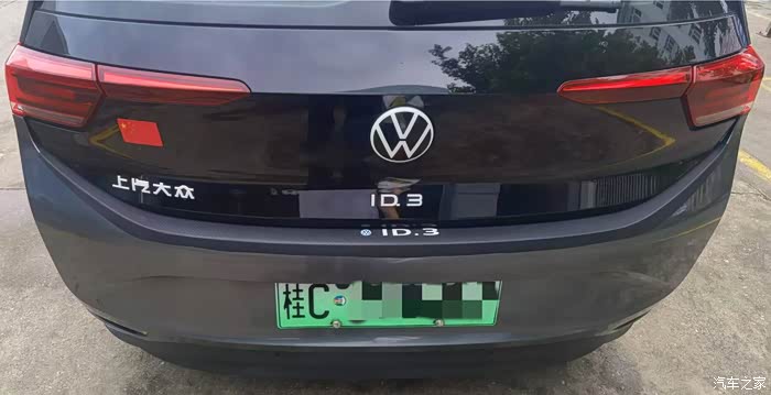

手指位置是后保险杠变形的位置,之前贴了后备箱保护贴,所以看照片不是太清楚,现场看比较明显,挤压变形了。。。

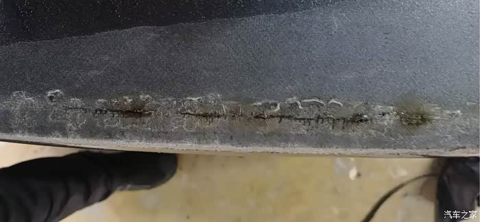

扯了后保险杠保护贴后用热风枪吹软保险杠再按压恢复变形位置,残留的保护贴胶水后面处理也很麻烦,图便宜买了9.9包邮的后果,哈哈。。。

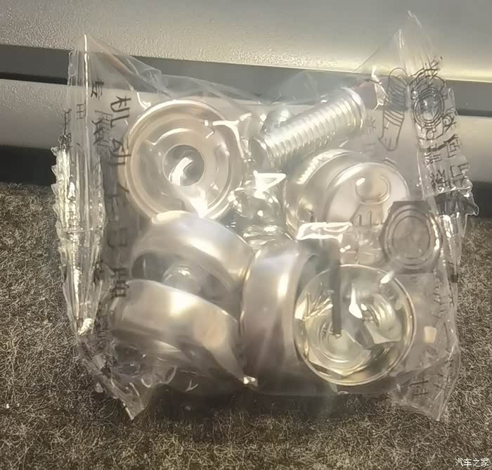

去车管所买了一套防盗牌照螺丝,这玩意防君子不防小人,只能切割破坏才能卸下牌照把变形的部分修平整。。。

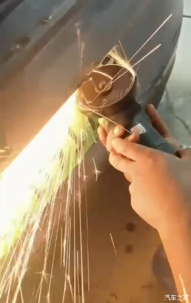

没有什么是砂轮机不能干掉的。。。

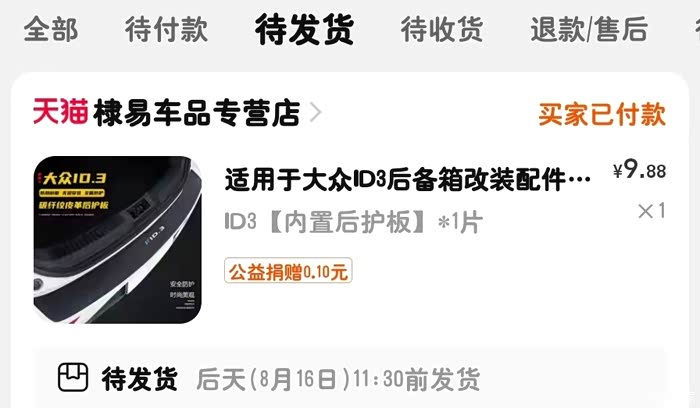

9块9包邮的后尾箱保护贴,除了扯掉的时候要费时费力清理残留的胶水之外,其实质量还算不错,厚度比较大也有一定的延展性,贴起来比较不错。
贴好尾箱保护贴后的3胖屁股,远观近看还不错,免掉了后期保险杠喷漆,本次维修人工费0,喷漆费0,牌照螺丝5元,后保险杠保护贴9.88元,合计费用:14.88元。
