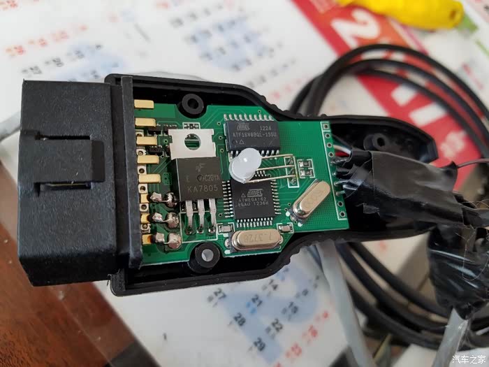

从上个月提车之前就开始关注迈腾论坛,前些天看见了有车友用5053刷隐藏功能,便一发不可收拾。正好一哥们儿那里有一条5053线,网上下载VCDS,数据线连电脑,因为之前功课没做足就着急试验,结果——线的固件版本太低,一下就锁了,当然开始是不知道线烧了,各种版本的程序轮番下载安装,什么11.11,12.12,16.83,17.13全部试过,惭愧啊!之后就开始上网查资料学习,想把5053线的固件升级修复,又是看教程,又是看图片,又是接线,把各个版本的固件又都折腾一遍,最终还是以失败告终。看来我是高估自己了,没办法,求助某宝吧,搜到一家销量不错的下单16.83版本,据说在2016款迈腾上可以匹配,昨天收到货天色已晚,今天一大早就迫不及待的拿过来研究。现在上作业,光线问题图片不是很清楚,我这也不是教程,因为我也不太懂,我是根据卖家给的教程结合坛子里的车友作业弄的,还别说,小有成就!折腾无止境,欢迎大家顶!

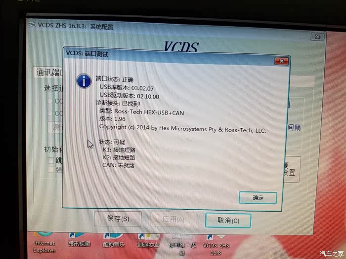

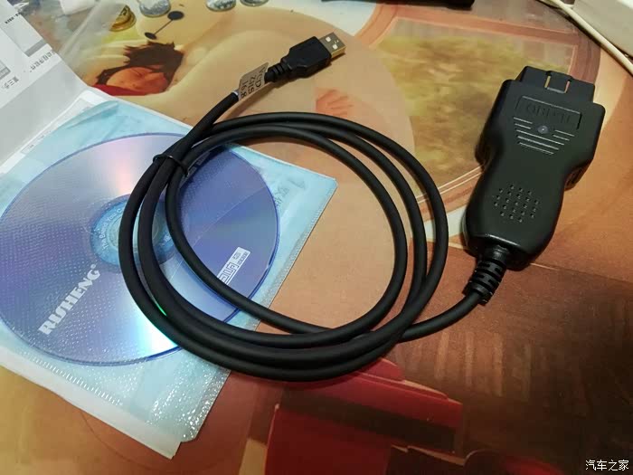

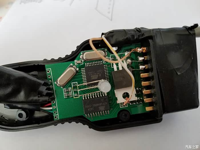

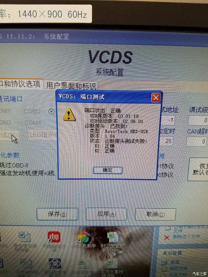

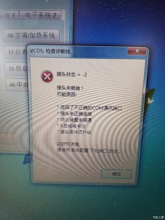

多番尝试均告失败
网上看资料学教程,开始折腾5053线,期待着奇迹出现。。。

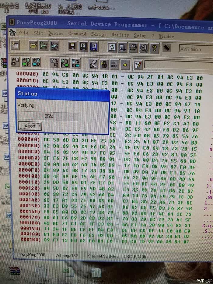

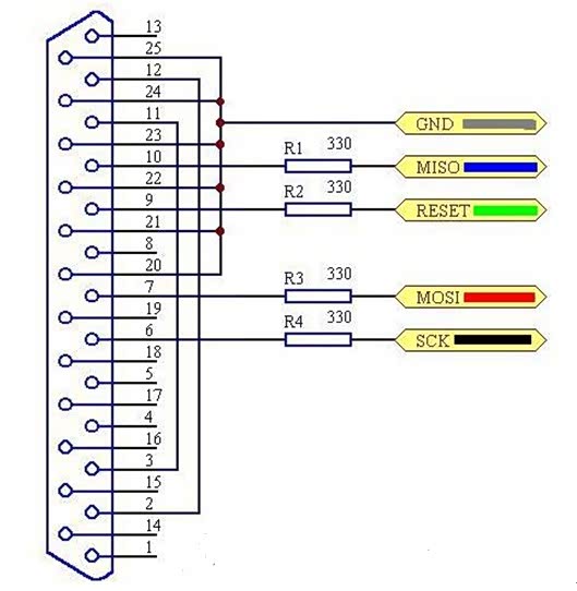

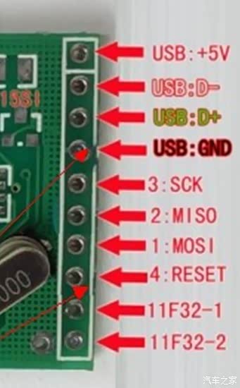

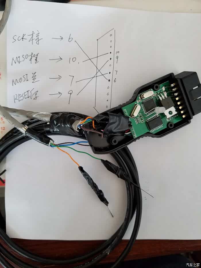

网上找的5053固件烧录教程,这是接线的图
这是电脑并口与5053电路板的接线图
过程那叫一个艰辛啊,说多了都是泪啊
尾部是数据线,前端是12V供电

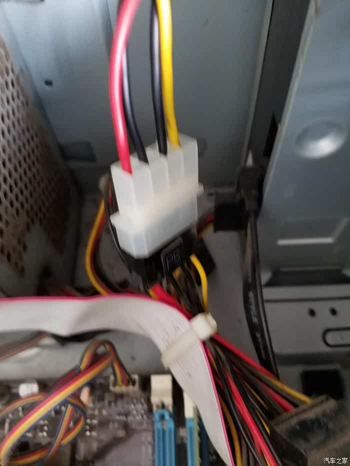

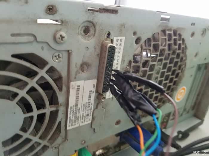

烧录5053固件需要连接windows XP SP3 并口,为此还特意找了一台老电脑
5053线在烧录固件的时候需要12V供电
固件烧录中。。。。。。

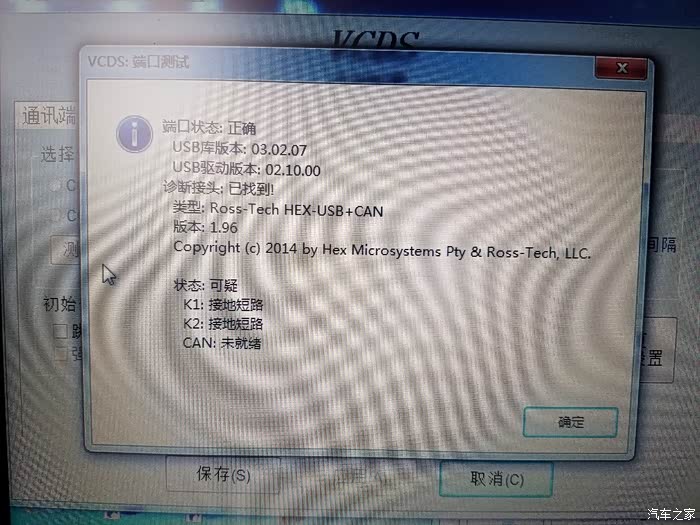

都显示正常,就是接头测试失败,唉!希望——失望——希望——失望,精疲力尽啊!

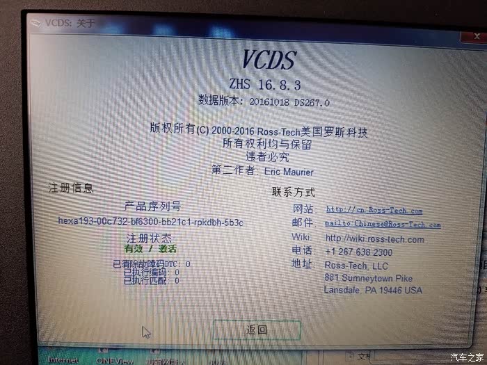

能力有限折腾不了了,所以,干脆还是买吧。某宝110米,16.83版本5053线,光盘一看就是自己刻录的。
昨晚先在台式机上测试一下,成功!

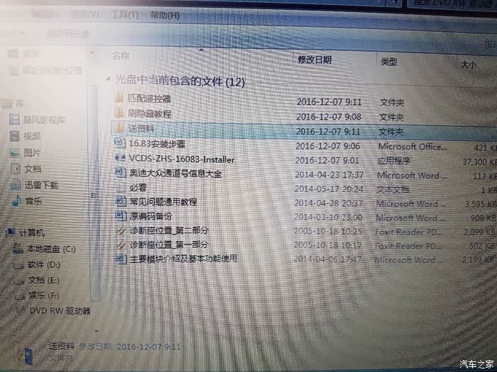

光盘里的程序和资料
今早在笔记本上安装,又成功!
程序已激活

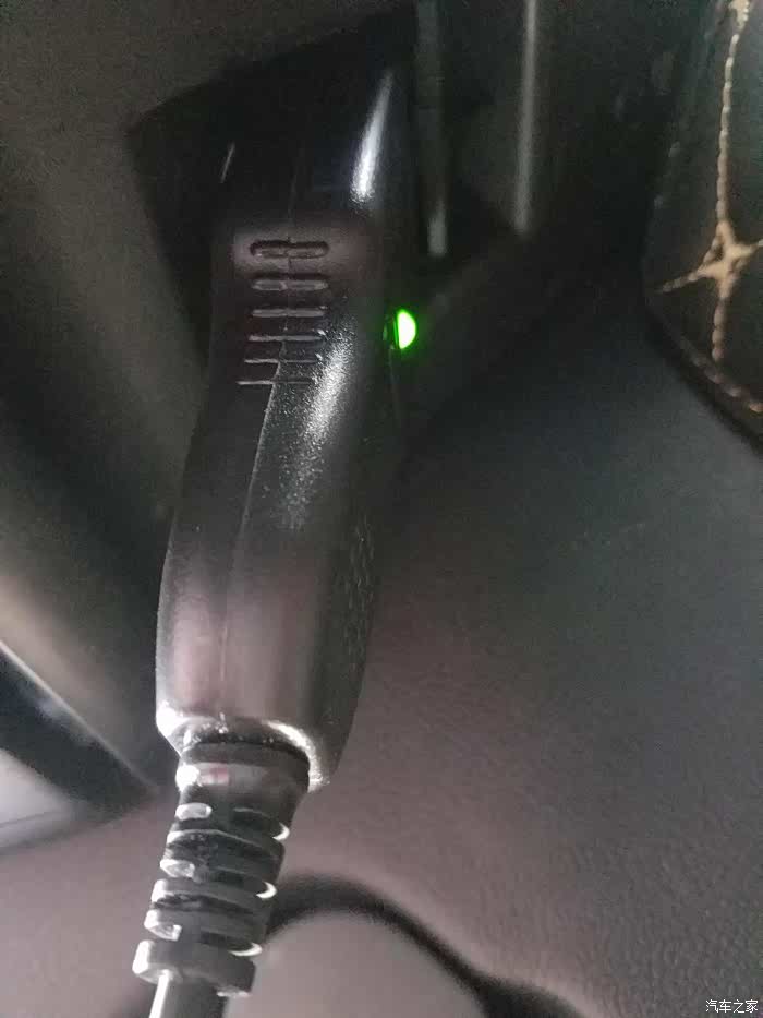

上车测试,指示灯亮起

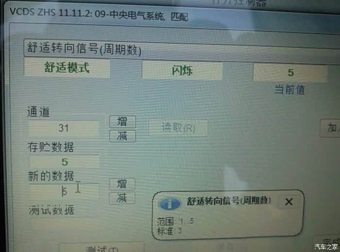

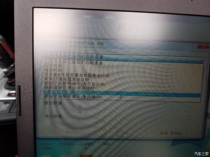

3闪变5闪——这是我网上截的图(下面我拍的照片都有笔记本屏幕的反光,没有反光的都是我的截图,为的就是让大家看的清楚些)

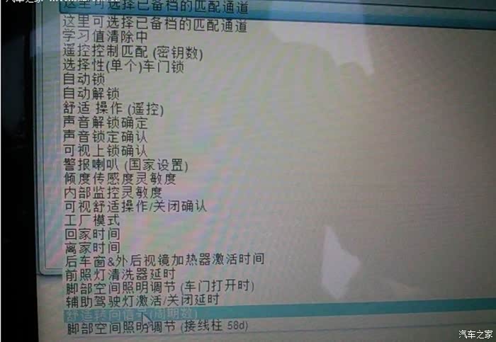

选择模块——09中央电气系统——匹配10
原来存储的数据是3,改成5保存即可
3闪变5闪,实测完成!

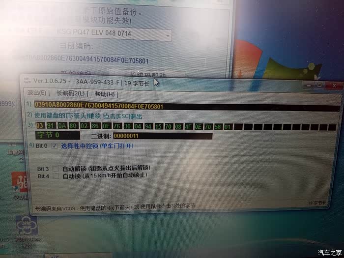

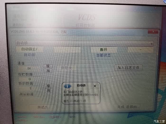

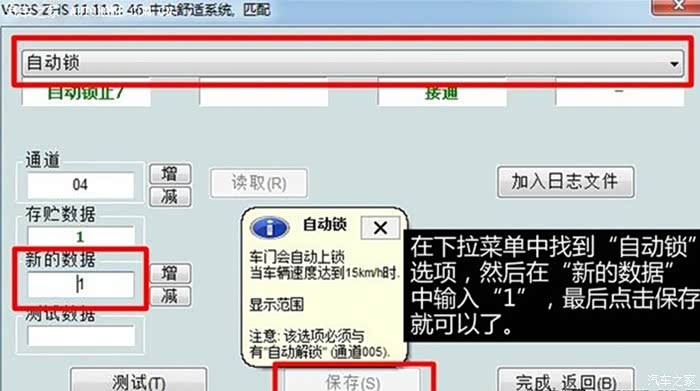

自动落锁:
46中央舒适系统——匹配10——下拉菜单——自动锁
车速15km/h自动上锁
车速15km/h自动上锁,实测完成!

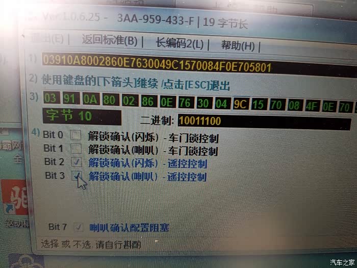

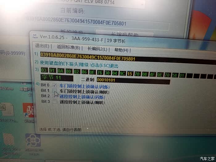

锁车音:
46中央舒适系统——07编码控制——长编码帮助——找到字节1bit2打钩(或者移动字节找到“车门锁控制上锁确定打钩”)(若还是不行进去46或者09找到车门打开后电动车窗/天窗未激活打钩)
解锁喇叭响,车上没喇叭,有个发声器发出“啾啾”两声,也算是实测完成了。
锁车喇叭响,“啾”一声,实测完成!以后再看能不能加装喇叭。车友们有装过的话,麻烦私信给个链接。

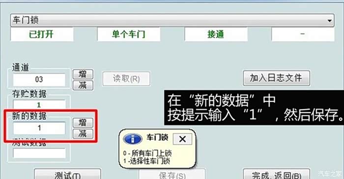

单门解锁:
46中央舒适系统——匹配10——下拉菜单——选择 车门锁

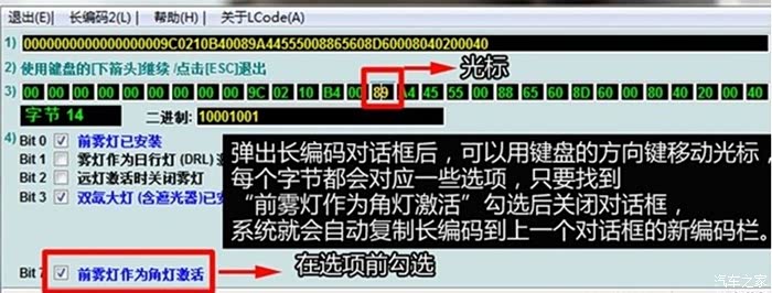

雾灯转向辅助:——这个功能我原车就有,也放上来分享一下
09中央电气系统——编码控制07——长编码帮助

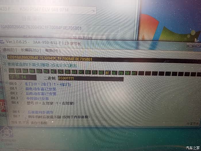

倒车后视镜下翻,这个我没改,因为后面括号里告诉你了——仅用于记忆座椅,这个不知道其他车友刷出来没有,若是刷出来了麻烦告诉我 一声啊!

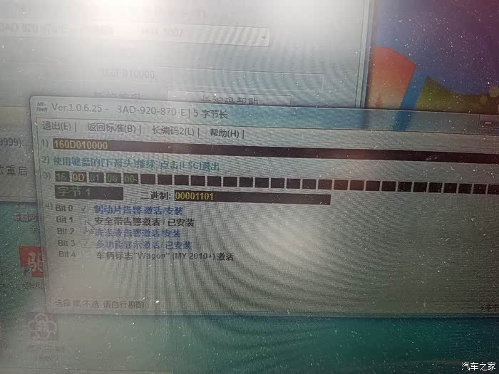

关闭安全带提醒:
进入17仪表单元,装原来的代码0019103改成0017103好了 OK!当你按下执行后。仪表上的安全带警报灯熄灭了,世界从此安静了,这个灯永远不会亮了,那个一分钟之久的声音也不会响起了
取消安全带报警,实测完成!
那个背着长剑的剑客不见了,哈哈!也不再有烦人的报警音了,不过非短途时我会记得系安全带的。

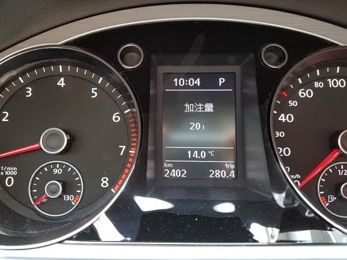

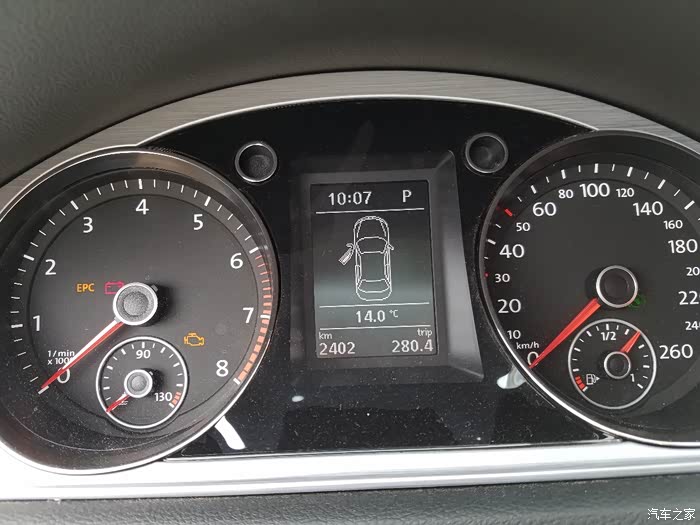

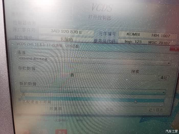

仪表板显示需要补充油量
方法:5053选择模块—17仪表板—匹配—通道里选择“要补充的量”—新的数据选择“是”—执行
效果:完成后,仪表盘里就有“补充量”显示,在续航里程后面,显示当前你应该加多少升油可以加满。
仪表显示需要加注燃油的量,实测完成!
仪表显示加注量20L
仪表显示加注量20L

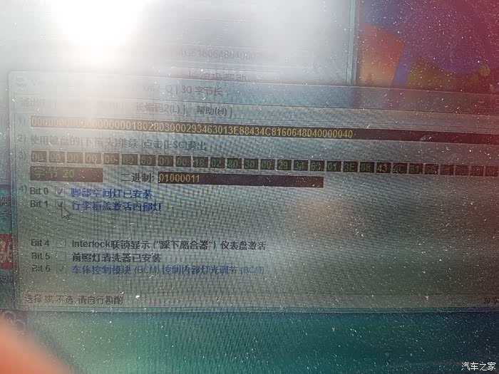

开后备箱室内灯不点亮,这个没有修改成功,开启后备箱依然点亮,有成功的车友请指教!我有空再试试!

开后备厢,车内灯不亮
方法:模块--09-中央电气系统”→“编码控制-07”→“长编码帮助”-在一个一个选小框框,应该是第20个,去掉勾选bit1(开启后备箱不打开车内灯),这里要说明的是,查看的时候是没有勾选的,但开启后备箱后车内灯还是会亮,只好打勾后退出执行,然后再取消打勾,退出执行,搞定。
效果:单独开启后备箱,车内灯不亮,据说比较安全。

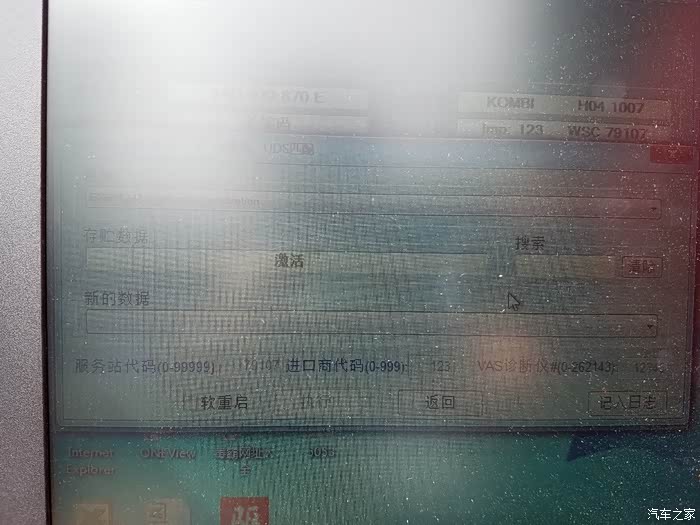

这个叫运动仪表,我点进去的时候就是激活的。
17仪表盘——然后点,【匹配功能(A)10】进去以后选通道【indicator_celebration】出厂为断开,然后点开,保存以后就可以啦(或者是找到分级点激活)
