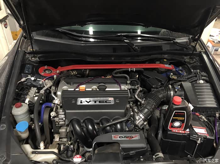

我之前发了一个帖子,因为我2.4的雅阁助力泵通病异响,所以我更换了改良泵,以前我以为是凯美瑞的,实际上是雷克萨斯es200的泵。更换完十分安静,不是不告诉大家怎么买,而是一方面我不是托,你装不装跟我关系不大。另一方面,从尊重方面考虑,我不想把人家的信息放在网上,所以有车友需要的话,可以私信我。还有这个泵是有国家专利证书的。

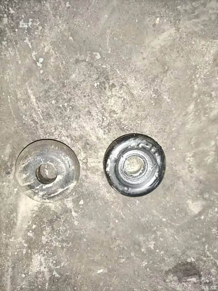

避震器顶胶,左旧右新。
避震器这个东西,尤其是日本车,一般很难漏油,等它漏了,你的避震其实已经坏了很久了。

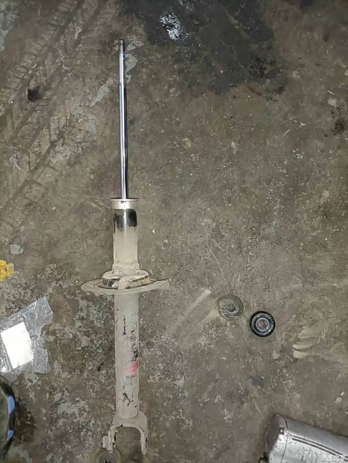

更换下来的避震
装车效果图
后避震
前避震

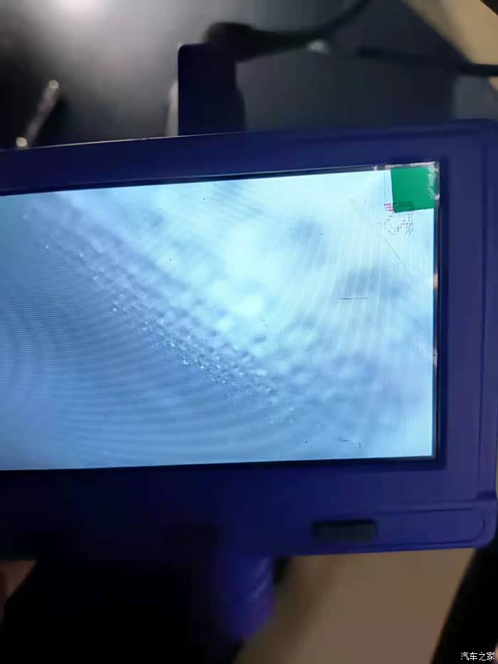

之后,我清洗了空调,蒸发箱。其实,一开始我是想把蒸发箱拆下来洗的。但是吧,要拆仪表台,想想还是算了,用设备洗把。就是一套产品,具体施工我没在现场,不过清洗后的水拍了照片,确实脏。上图…
这应该是清洗过后
清洗下来的水
为了健康,我觉得还是洗洗吧。

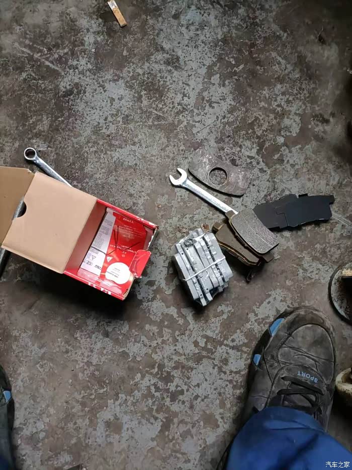

常规检查后刹车,意料之中,后刹车片不行了。本来想买赛用刹车皮,但是运输还得花时间,就拿了相对还行的一副刹车皮装车。前盘AP大四活塞的话,后刹车其实也够用,毕竟我开车现在不喜欢太快。继续上图。
更换后刹车皮。
