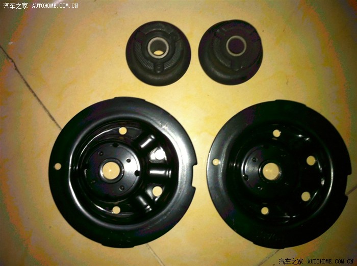

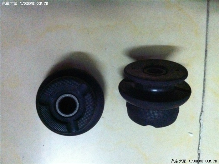

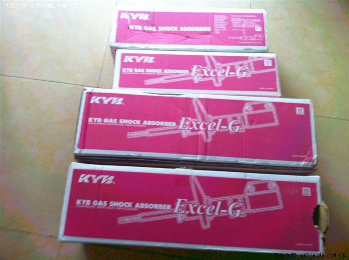

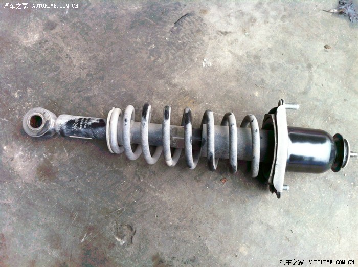

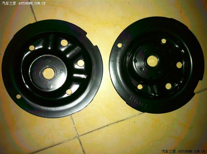

淘宝上买的KYB,除了4根减震外,还需要下面几个小配件!
原厂减震

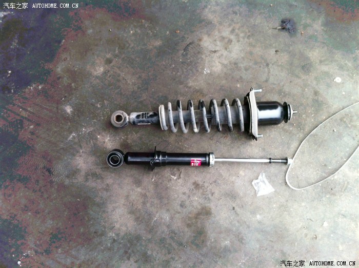

KYB与原厂减震的对比

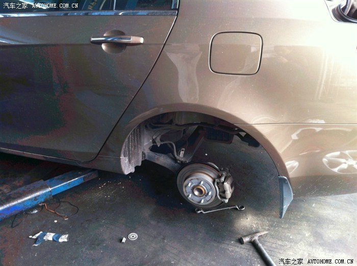

总结一下:更换KYB减震后,并没有网上所说比原车还硬!但达不到花冠减震的舒适度,不过操控性要比花冠、原厂的好,也比原车的软一点!
如果在犹豫换花冠和KYB的减震,那我来个简单的对比吧!
           舒适度           操控性          回弹速度
原厂减震      6               6                慢
花冠减震      8               6                快
KYB减震       7               7                中
最后,奉劝给那些打算换减震的童鞋,换减震的同时必须把弹簧也给换了,不然达不到理想的效果!如果不换弹簧的话那还不如啥也不换!弹簧建议换花冠不错,KYB减震并没像网上所说那么差劲比原车还硬,操控性还果真不俗!
