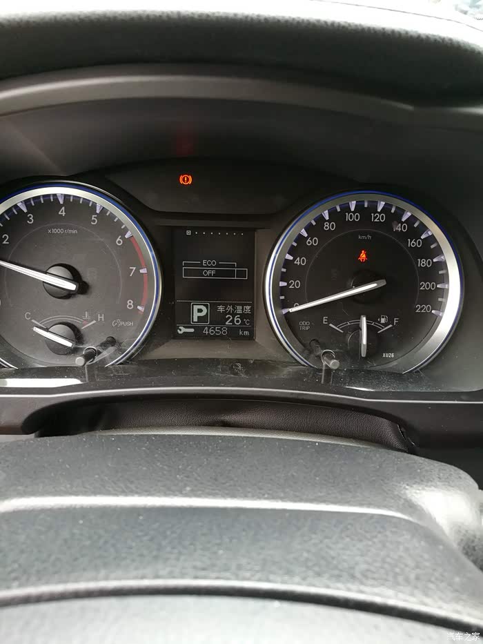

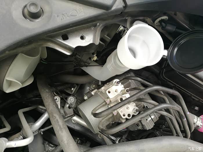

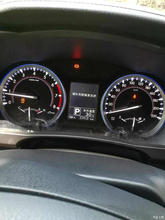

昨天车子出现图示提示,该加玻璃水了。大汉的玻璃水箱容量着实让我吃了一惊,估计在4.8-5L,一般的车子也就2L左右3L封顶了。我用的浓缩玻璃水,然后加纯净水配。为什么不用水龙头的水?杂质多,水垢多,怕堵了喷嘴,反正一桶就9块,还要什么自行车?这点钱不用省
现在好一点的车子基本都有这个液面传感器了,不用再自己观察了
空了

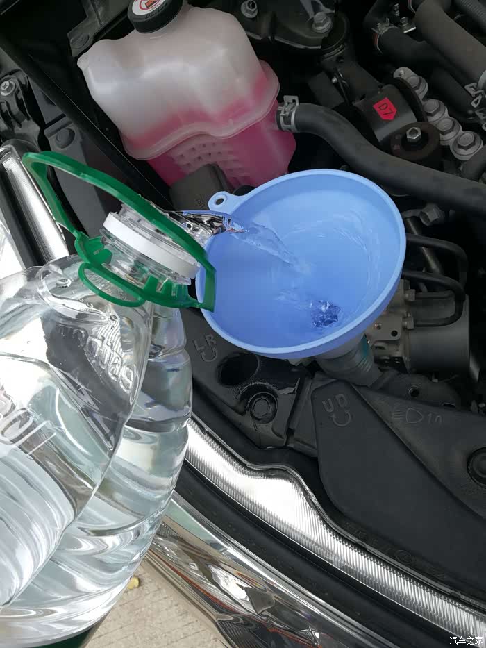

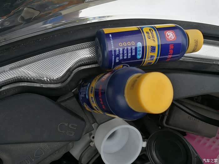

不挡了,1块钱一瓶的东西,别跟我说什么广告,我某虎5块钱一组5瓶的东西。爱谁谁吧
用怡宝配,4.5升一桶
倒了1瓶半的浓缩玻璃水,然后倒一桶怡宝进去

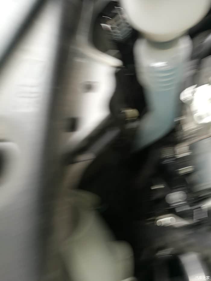

没留意,拍糊了。大概也能看到,一桶下去就几乎满了。估计整个水箱是有5升左右

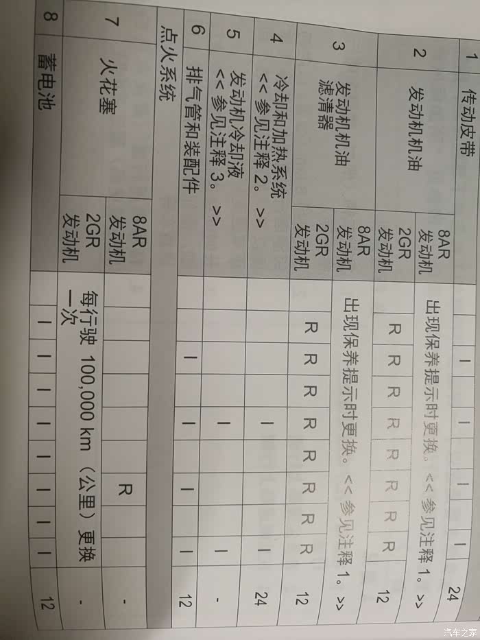

下面来看看大汉的一些保养事项
冷却液居然要15L!挺能吃
结合下图
注释3,冷却液16万公里一换,没看错,就是16万公里。(一般都是8年16万一换)
记住了,冷却液用原厂的就行,总量15L。4s一般给你推销什么无水冷却液,我直接点名,爱温Evans。上次我就被强推了一次,说什么不用爱温就会缩短发动机寿命还自燃,我一口回绝。都是套路,没用的东西。民用家用你跟我说什么高性能散热?老子看着水温表指针永远都在一半的位置你跟我说过热?丰田是你造的?厂家懂车还是你懂车?看上图,厂家说明书16万公里一换,你跟我说新车就要换冷却液?走好不送。所以,大家心里有个谱。换一次,2000多,您有钱的话,当我没说。

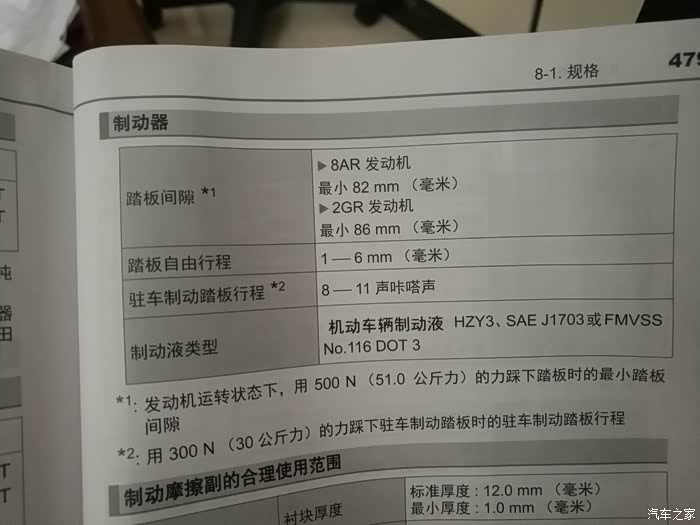

虚位大是有原因的,应该是可以调的
上图,制动液让我吃惊。竟然还在用hzy3,dot3,晕了。这个必须换,每次保养测测刹车油含水量,超标了就换dot4的了。用dot3会比dot4多吸一些水分,所以换不换自己看着办,反正我膈应

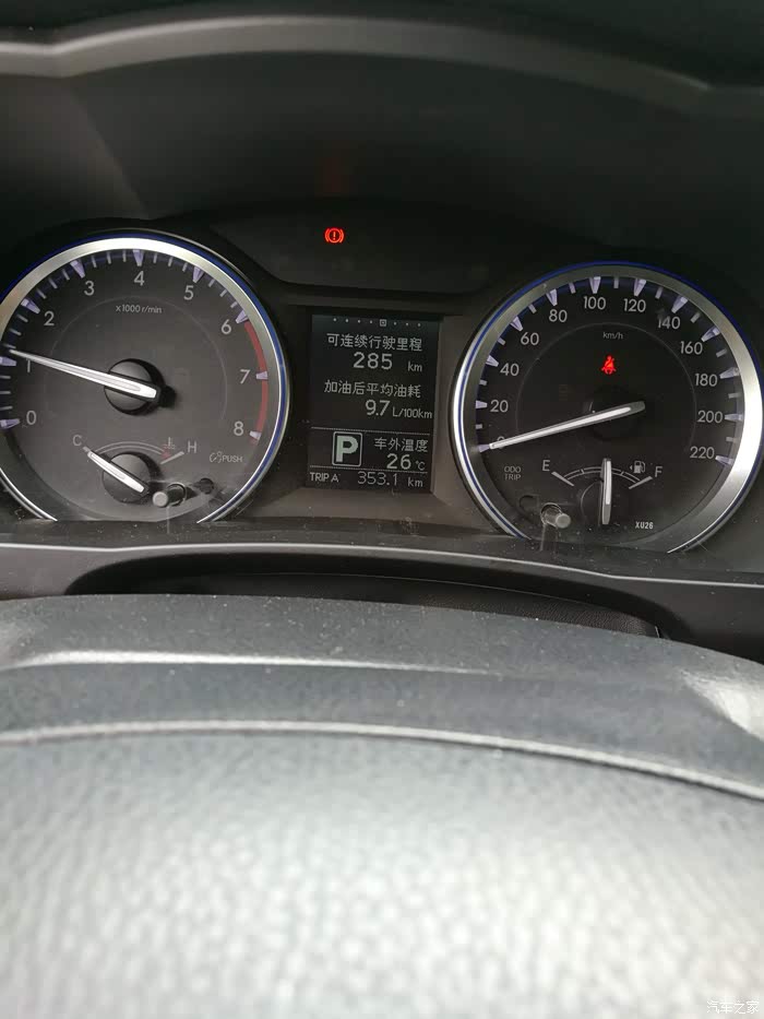

说一嘴油耗
说一嘴油耗
上图,是这一箱油的油耗,快速路居多,空调25度,偶尔激烈驾驶。指针一半,开了353km。我四驱,油耗一般都稳定在9-10。走城市路和超短途(2km内)的,油耗就12-13。纯高速100的就8.5。那些6 -7个的,看看笑话就好。

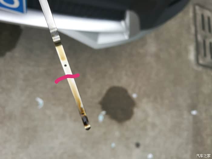

平时开的少,去年10月首保,到现在就开了5400
热车测的,不怎么准,大概看看就好反正不超不缺

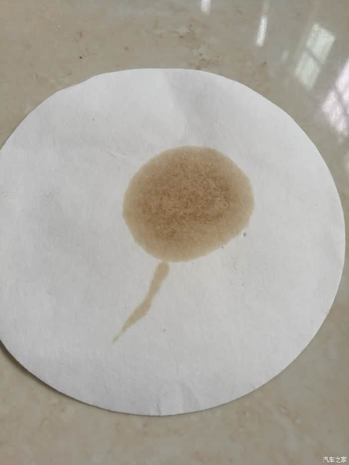

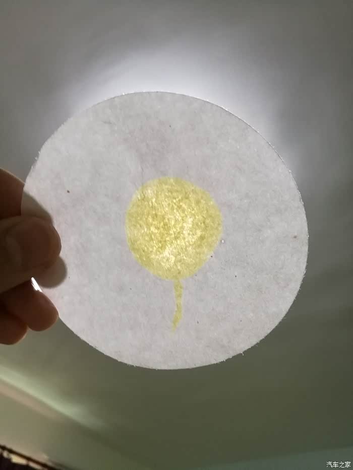

机油滤纸测试寿命,无锯齿,无杂质,打破5000一换的说辞。自己买快速滤纸测试就行了,不是看机油黑不黑决定的!
