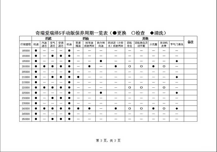

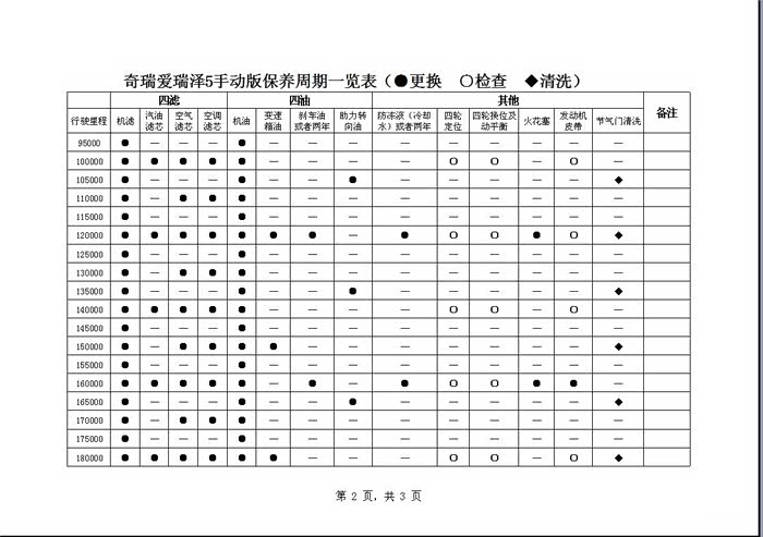

爱瑞泽5手动版保养一览表(根据保养手册做的)
这个是我给的参考的,希望大家提出意见,共勉。我添加的机油是长城全合成机油,后期打算换半合成的。
说明:我觉得车三分养,七分开,这个仁者见仁智者见智
1、保养手册汽油滤芯建议30000KM更换一次,我建议20000KM,反正又不贵,加上大家加的油品参差不齐,就是多几次,对发动机也好点。
2、关于变速箱油,保养手册建议手动变速箱每行驶1年或30000KM更换;CVT变速箱行驶至40000KM必须更换一次ATF油,之后不需要再进行更换。
3、刹车油跟转向助力油我都是按照保养手册罗列的。保养手册原话:每行驶2年或40000KM必须更换制动液。建议私家车首次15000KM保养,更换转向油,后期每30000KM更换。
4、四轮换位我觉得有必要,轮胎磨损大体一致。
5、节气门清洗我反正是15000KM一次,希望你们给出意见。
6、关于火花塞和发动机皮带,保养手册并未给出,但是综合情况,我给出的火花塞(一般的火花塞)是40000KM更换(根据火花塞材质不同,采取不同的更换周期。)发动机皮带我建议80000KM更换,如果跑着跑着皮带断裂了,恐怕发动机就………………而且网上也爆出CVT变数箱40000KM发动机皮带断裂,及自动变速箱油管爆裂。
希望各位老铁给出意见,不喜勿喷。
