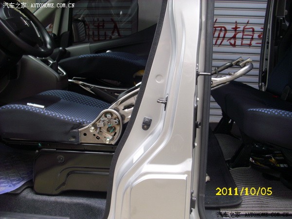

先看看拆第一排,板开一点
再往左松开

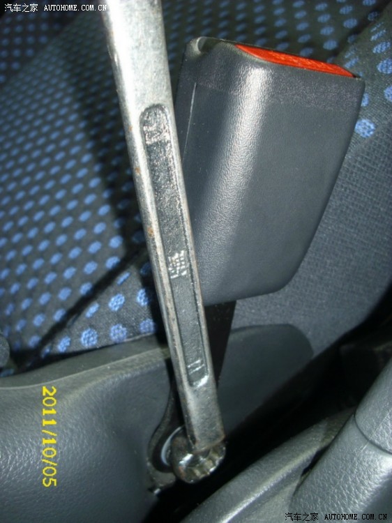

用14MM松2个螺丝两边都一样
司机位那边

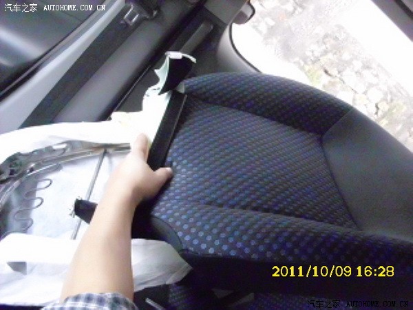

整个靠背提出来

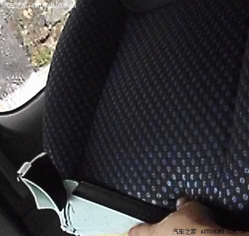

要松了肖子,才可以拿出泡沫垫

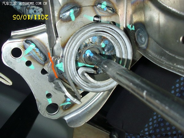

看看第一排骨架特写

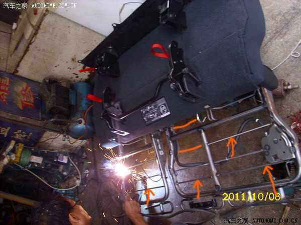

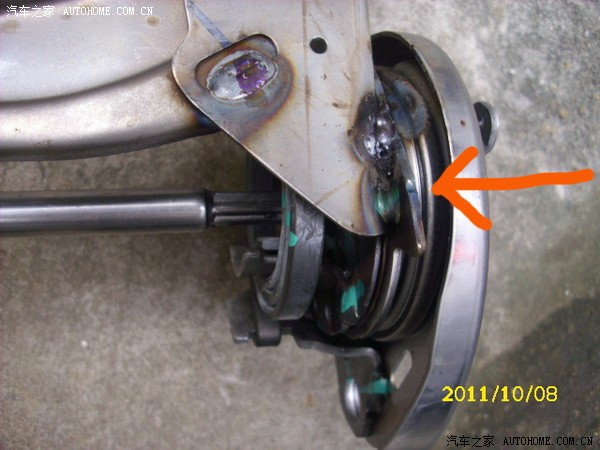

电焊了支架(如果买到弹簧最好)建议车友加了活动手枕的,也顺便把它焊紧

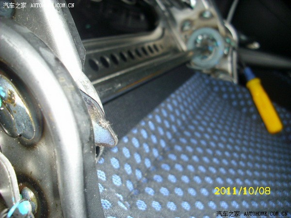

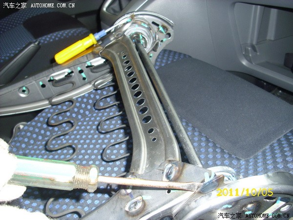

螺丝批指着就是要割掉的两个角
放大看,也有印记
防止好铁沙,动手割了
割平角都无所谓

给人加固第二排支架
放下时用手大力压,确定能靠贴而借力更好
第二排放倒
顺便电焊好第三排夹脚
