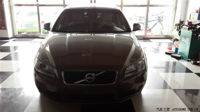

最初选择S80的时候就一眼就好这种稳重大气的形象。至今看着也不失气派。

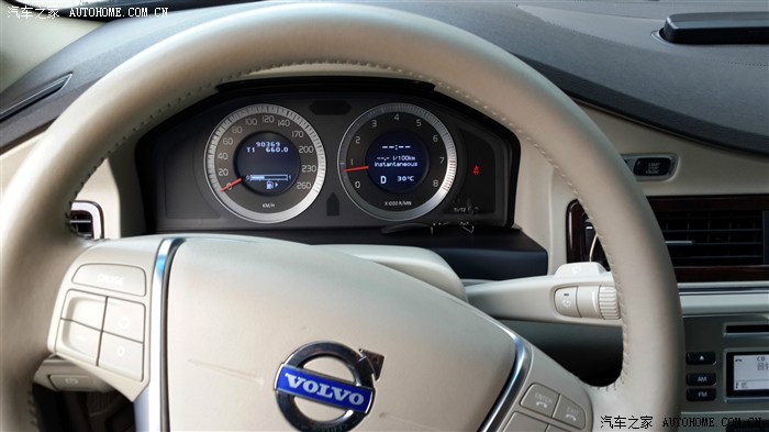

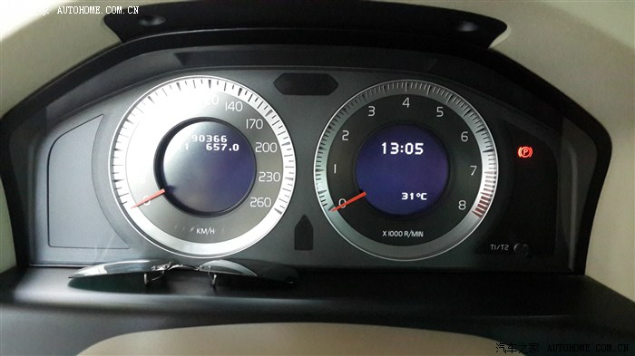

9万多公里,赔我走过天南地北。最远到过昆明。

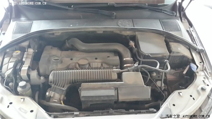

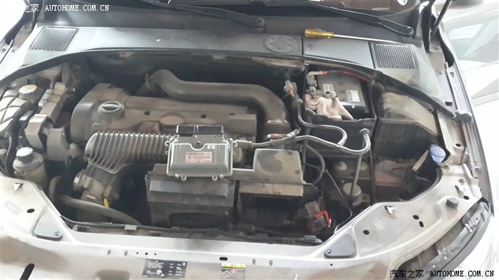

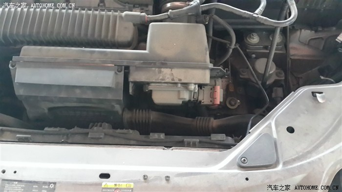

开了4年车了,我还是第一次知道发动机电脑在这里。

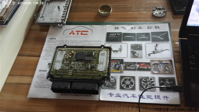

就是这个小东西,不知道这东西值不值钱。
师傅手法挺熟练的,转眼就拆开外壳。

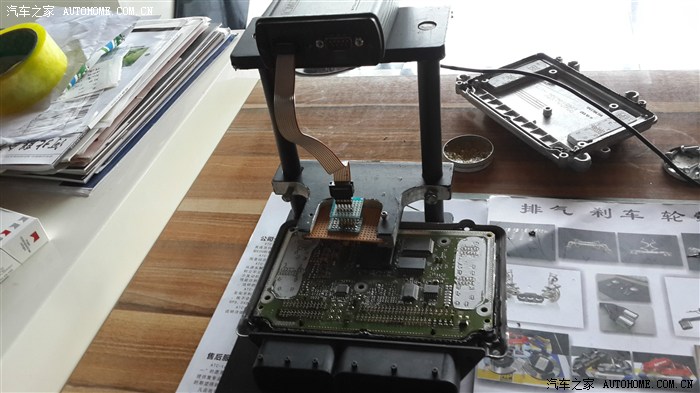

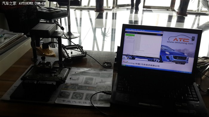

专业的刷ECU,没有焊接任何电线,专用的接头压在上面就OK了!

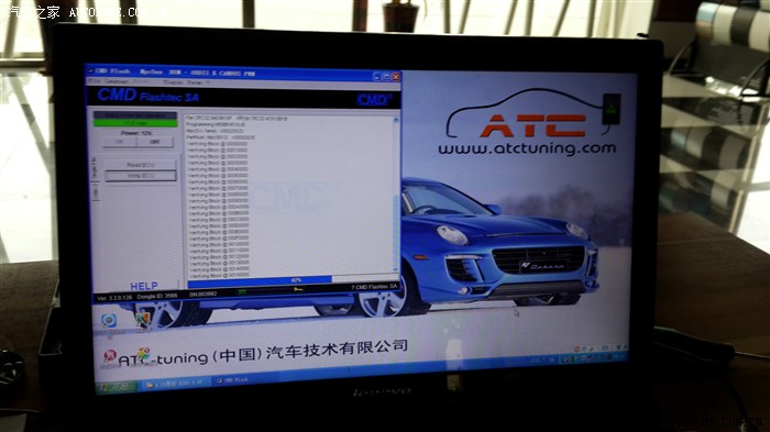

数据读取出来打包发到国外。。。
期间等待了2个小时吧!数据回来了。下面就工作就是录入装车。
着车正常也没有故障码之类的东西出现。
