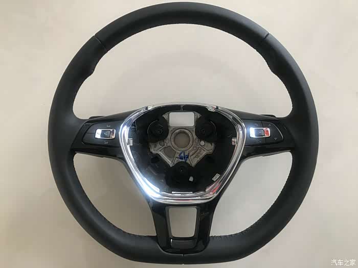

亲测!此方案适合大众多数自动挡车型原厂多功能方向盘加装(包含后期自己升级的原厂多功能方向盘也可以)

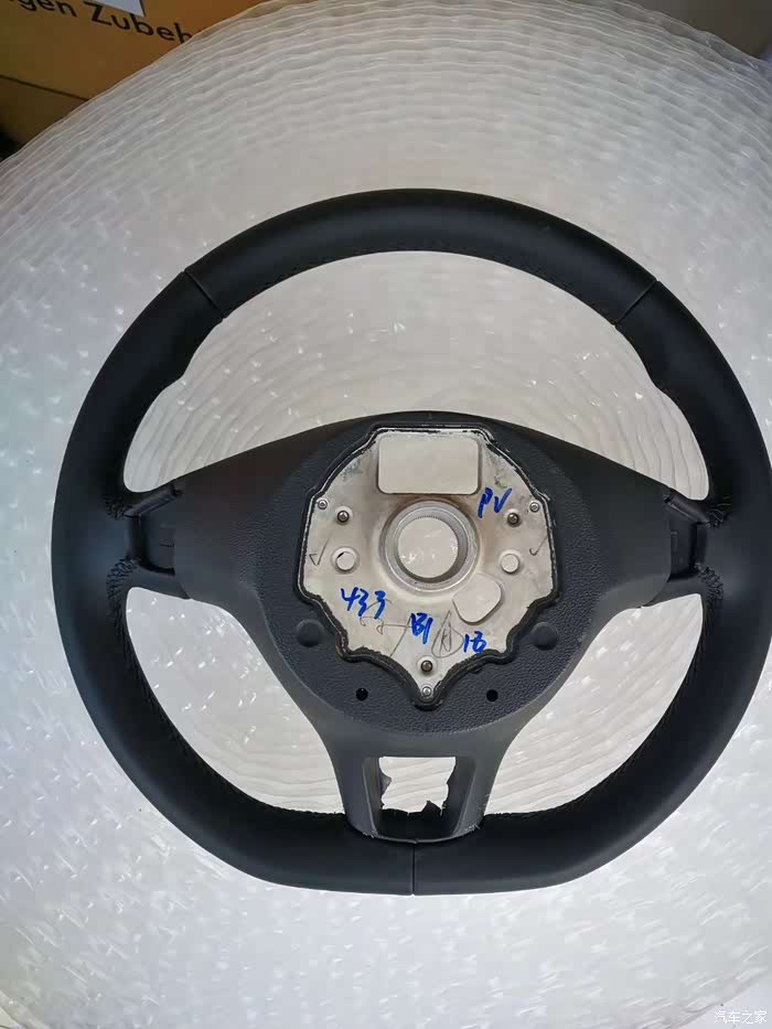

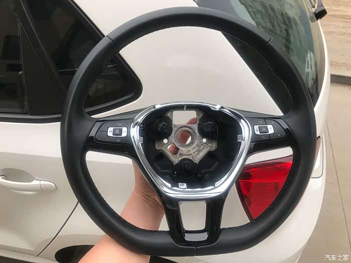

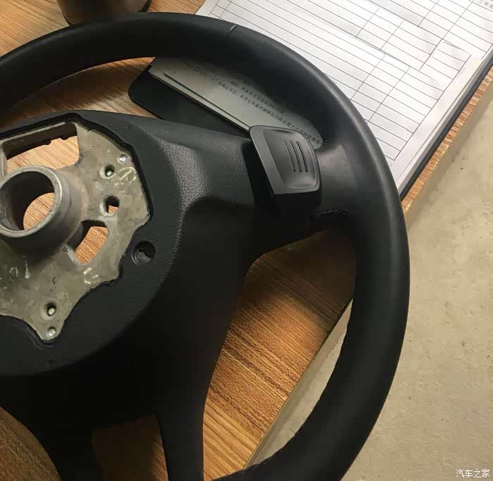

原厂拨片方向盘

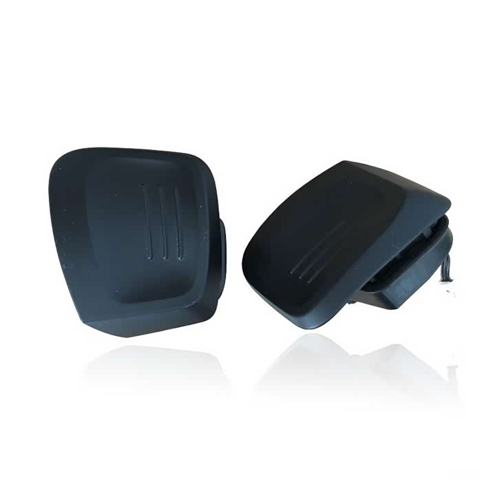

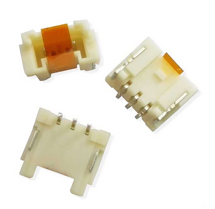

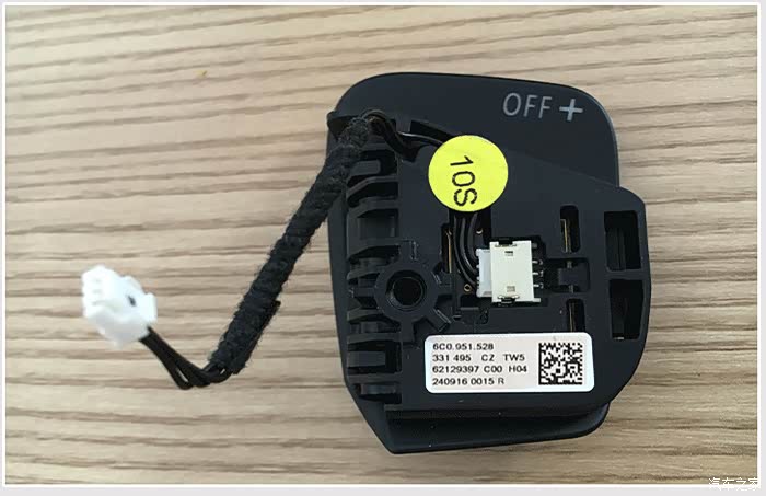

拨片按键一对(零件号为:6C0 951 527 /6C0 951 528)
壁纸刀一把,剪刀,电烙铁一把,(有条件可以准备两个三针的插座,这个没有的话可以通过直接焊接来替代)
切记!第一前提:首先你的车必需是自动挡!

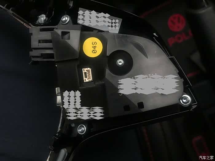

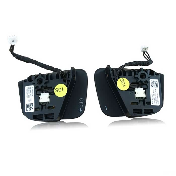

拨片按键特写
换挡拨片插头 插座

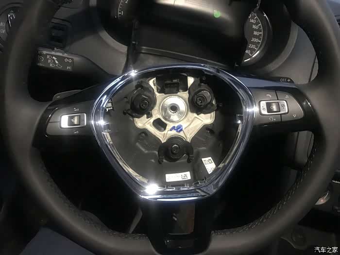

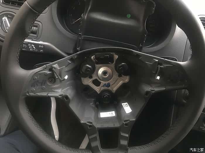

首先拆掉原厂多功能方向盘,至于拆装方法建议参考我原来的作业贴,具体方法我就不多解说了!

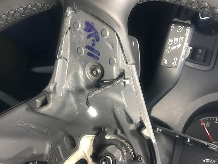

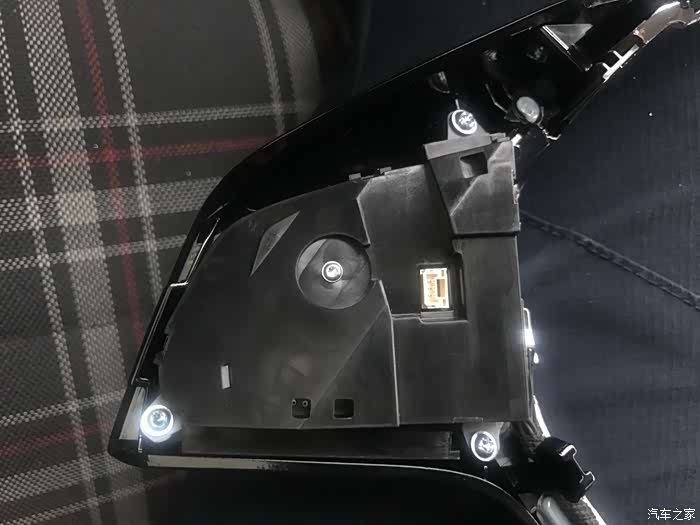

拆掉按键!

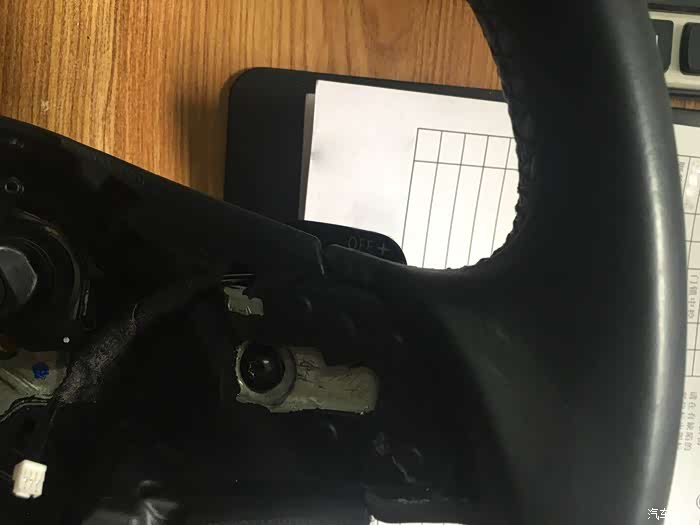

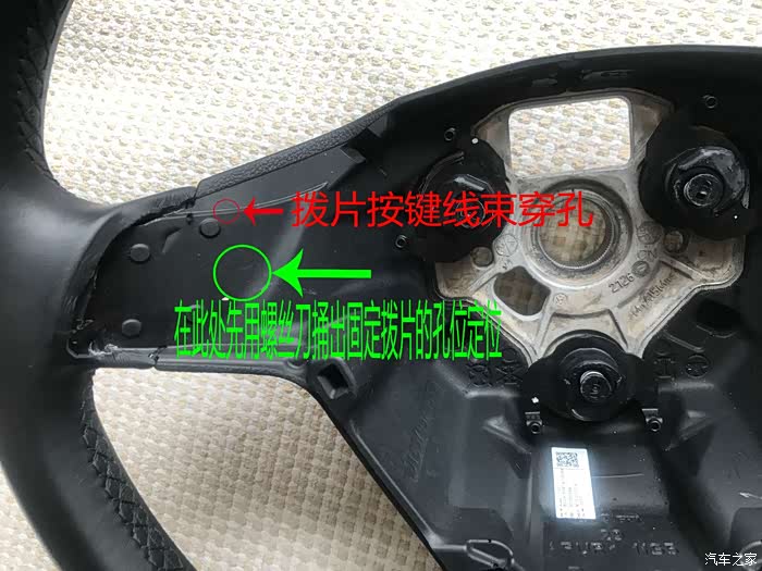

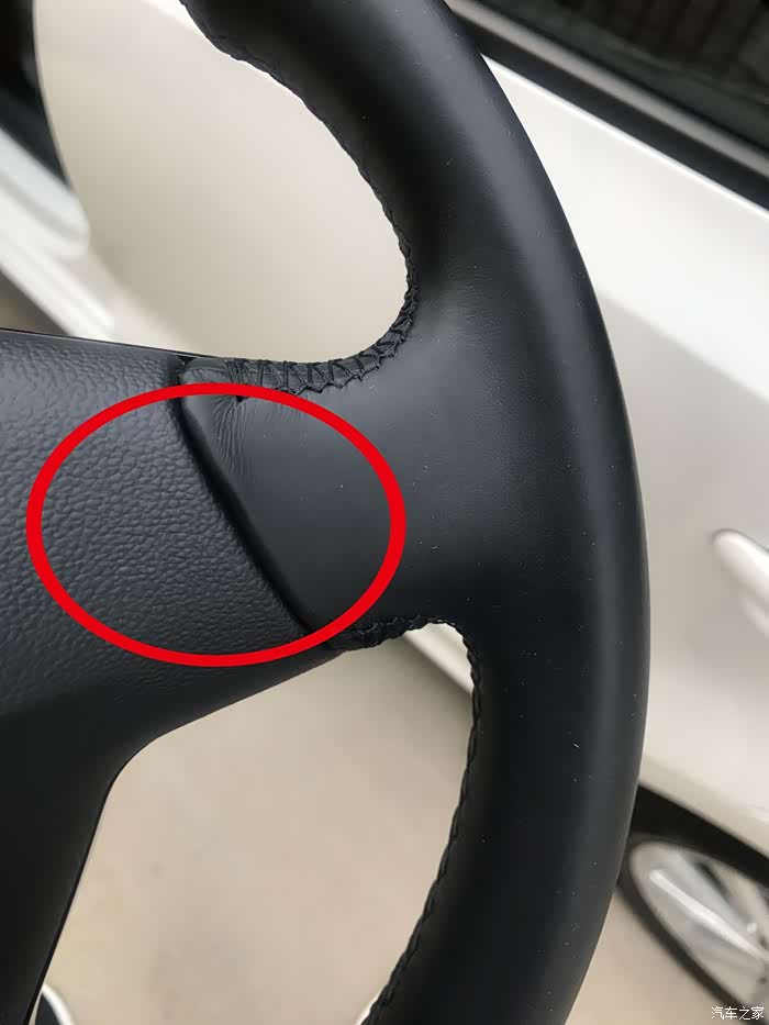

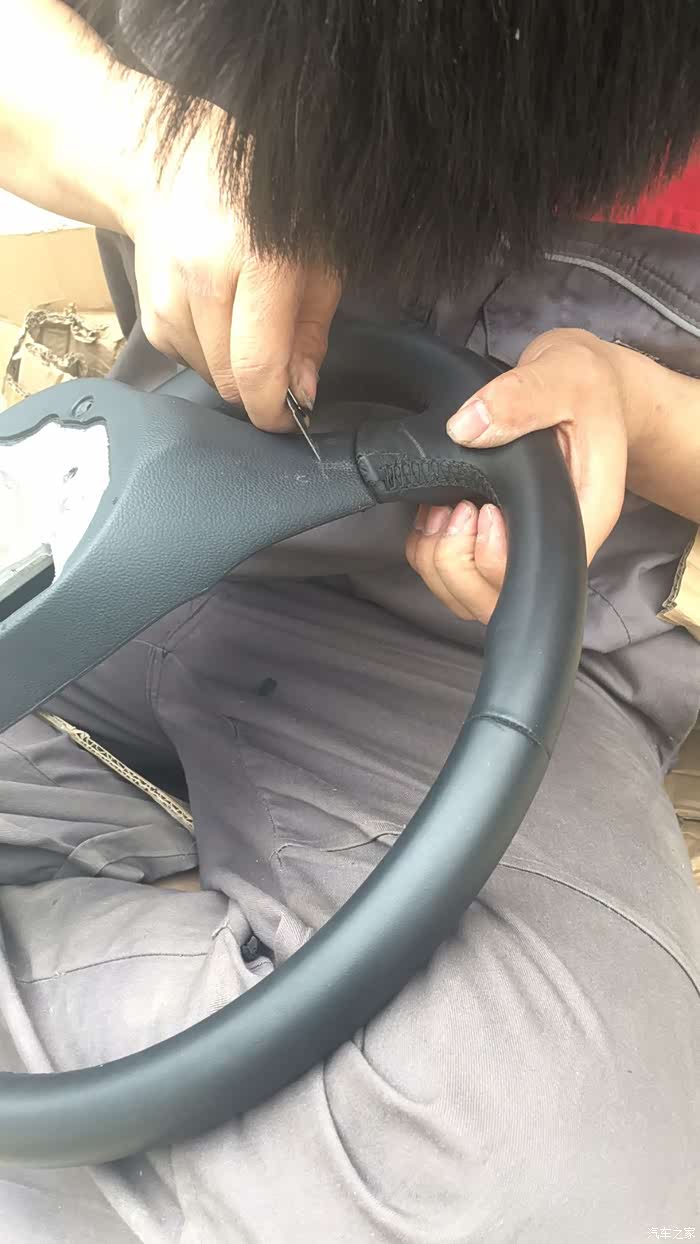

图中标注部分开孔
右边同样如此!

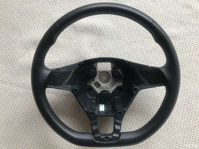

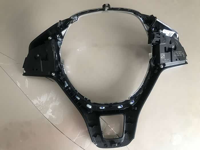

原厂拨片方向盘拆解后的图例,建议参考!
原厂拨片方向盘拆解后的图例,建议参考!
原厂拨片方向盘拆解后的图例,建议参考!
车友开孔参考

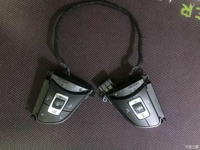

拆下来的按键框
原厂插座参考
原厂插座参考

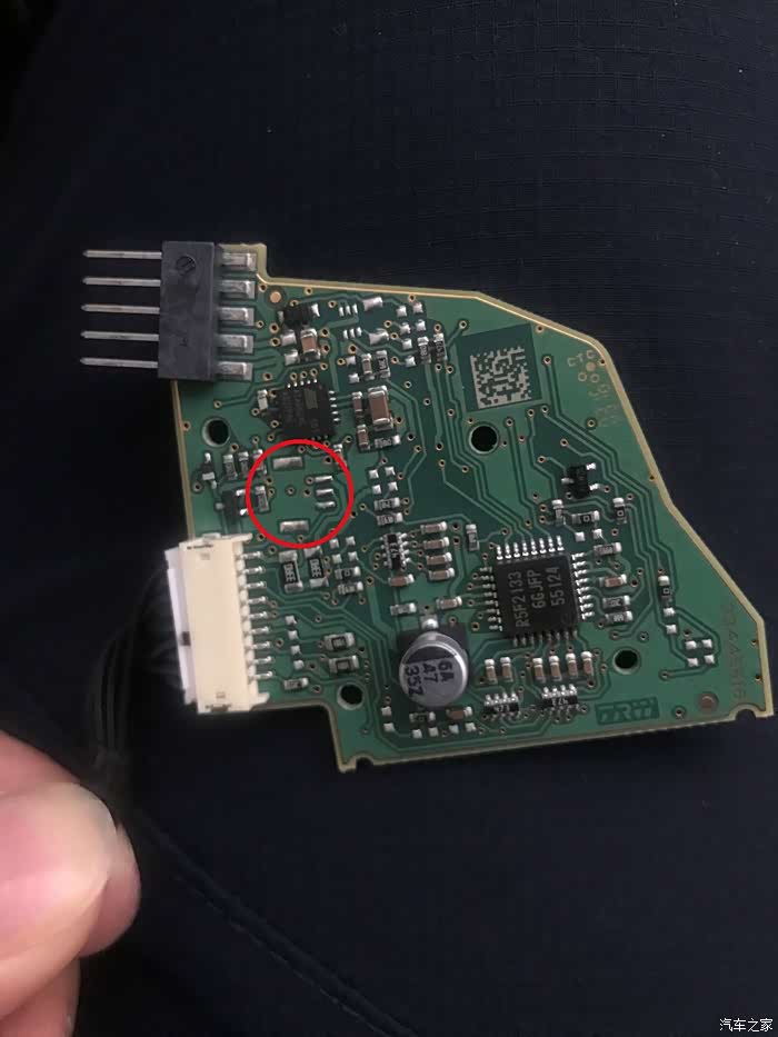

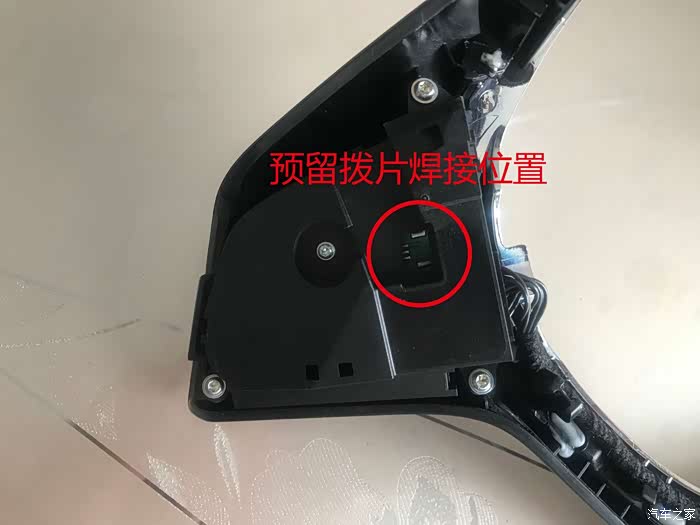

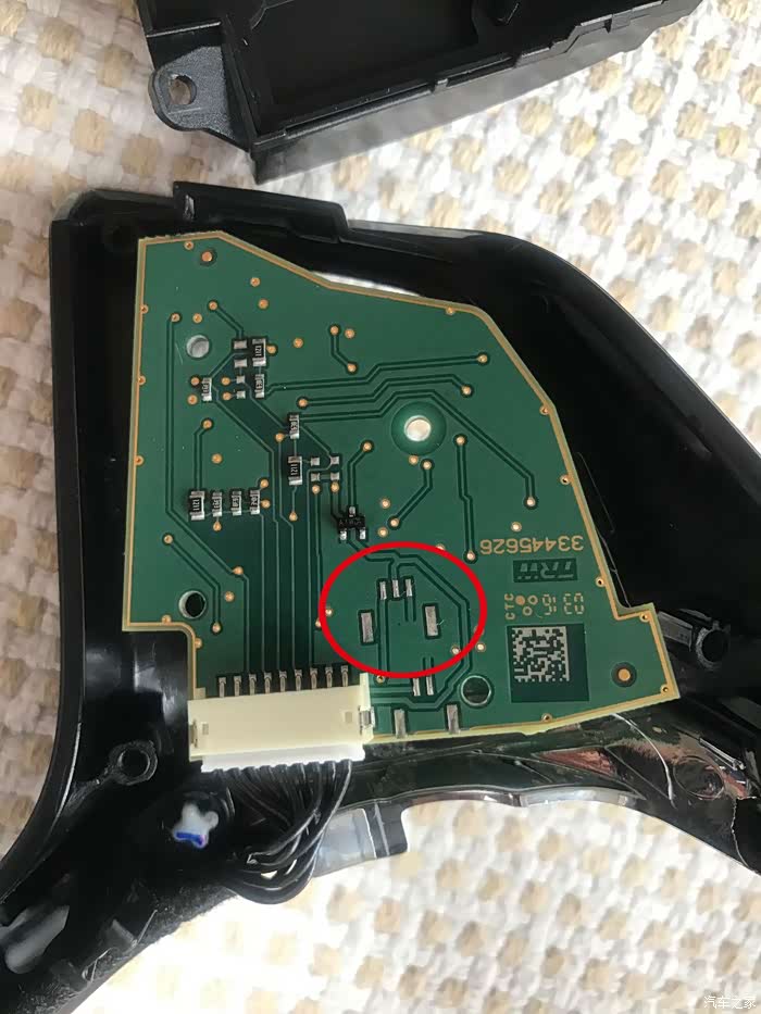

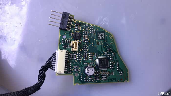

拆解按键

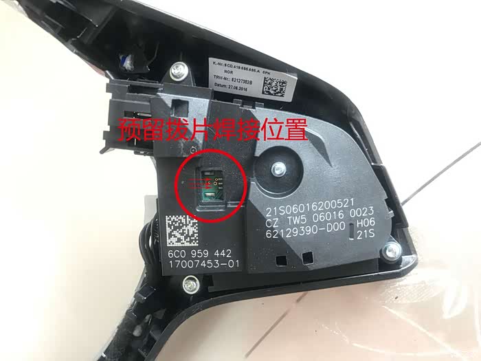

焊接底座的位置
焊接底座的位置
底座焊接后的状态,还原即可

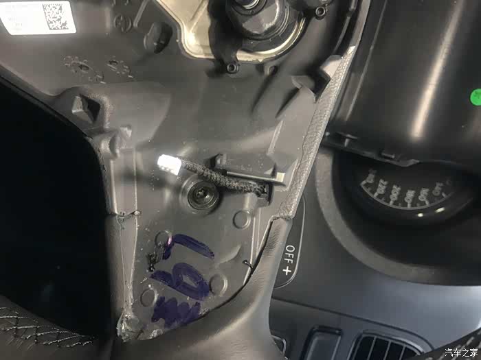

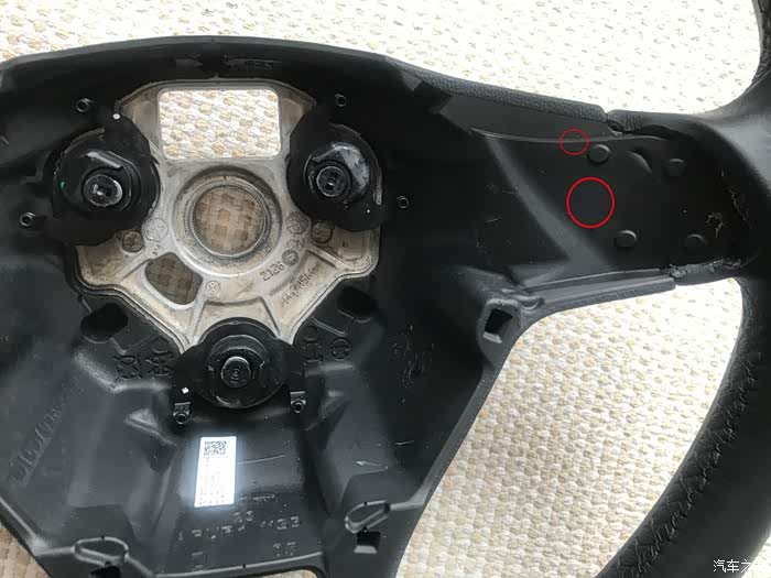

背部开孔位置
背部开孔位置
原厂位置参考
原厂位置参考
原厂位置参考

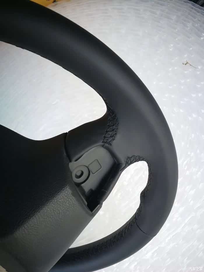

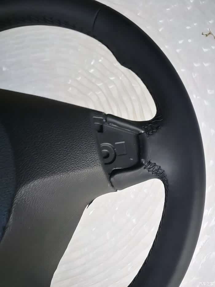

车友开孔示例

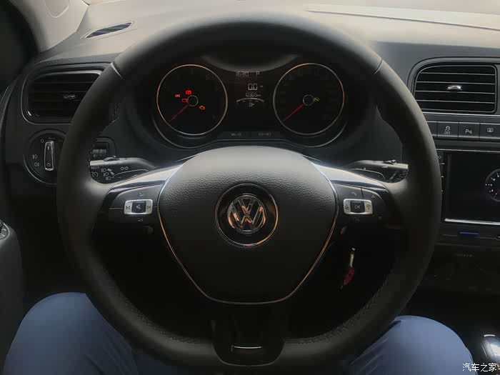

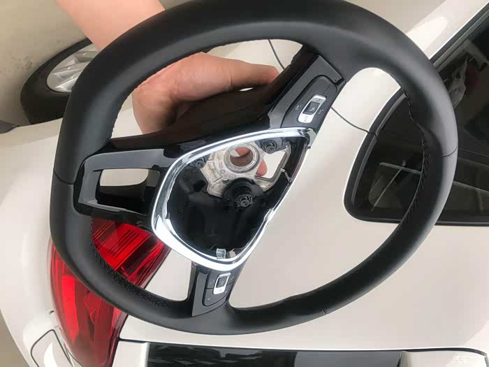

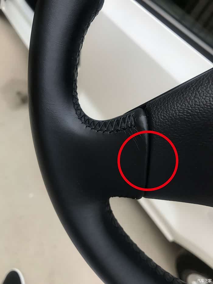

实际完工效果!
全部装完后还原试车,无需编码即可实现手动模式换挡!从此解决变速箱迟缓问题
