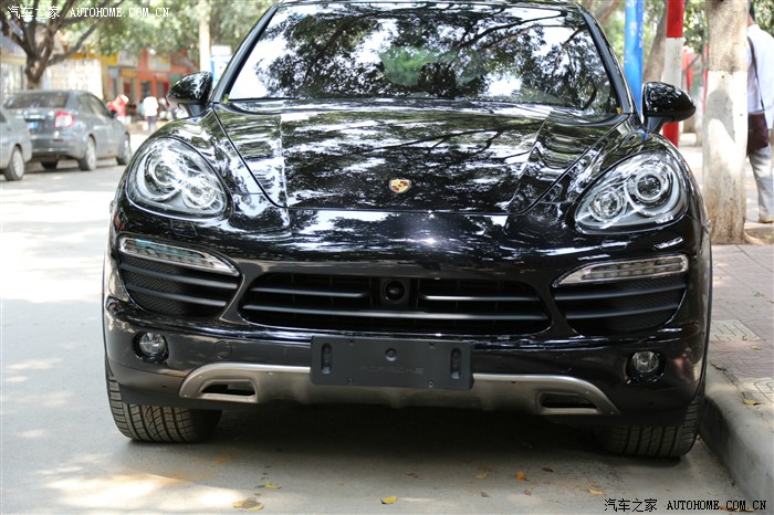

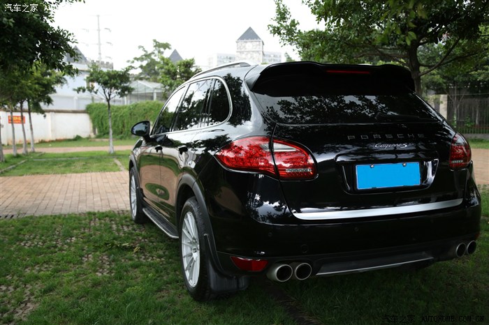

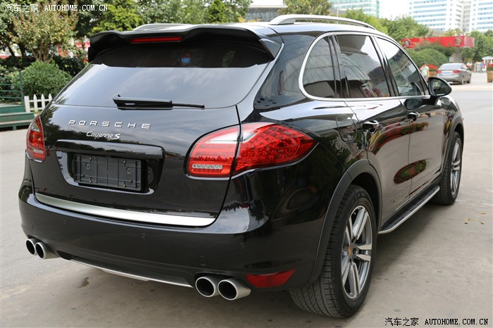

一、外观
这是个见仁见智、主观喜好的课题。本人认为,第二代凯宴的外观是圆润灵动有余而刚雄沉稳不足,过于追求、照搬家族化的外形风格,车头的楔形设计尚可给人以锐意进取的感觉,但车尾却有点轻佻了,特别是两个尾灯,总感觉有点压不住。下次小改款时,外观上尾灯应该会是改造重点。
保时捷毕竟是做跑车的(除了凯宴),但凯宴却是一台SUV--Sport Utility Vehicle,即运动型多用途汽车,买SUV的车主更多是看重它的多用途、大空间,至于“运动型”相信买家更多的理解是良好的通过性,而非真想拿来激烈驾驶之用,再加上中国的国情是人多车多,你真想激情一番,恐怕也不是那么好找地儿。所以在这种情况之下,保时捷将凯宴的外形理念定位为----升高底盘的跑车,恐不是最佳选择。加上开这种大型豪华SUV的乃成功男士居多,不管年轻年长,均应以谦虚低调为本,给人以“稳重且有涵养”之感为佳,以免被冠以“爆发户、土老板、富二代”之嫌,而代之以“绅士、企业家、创二代”之誉。

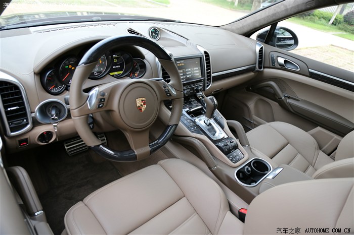

二、内饰

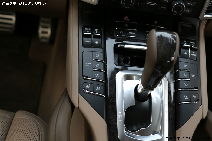

这和外观有共通之处,更多的是看个人主观喜好。本人认为凯宴的内饰布局非常有个性,有良好的视觉冲击,但实用性不足,空间多让位于各种功能按钮了,连放个通行卡片的小格子都找不到,手机等随身物品就更不用说了。本人更认同奔驰、宝马那种一个多功能旋钮集中控制的设计,实用性更强,这应该是车内设计的主流发展方向。
不过这也许是保时捷有意而为之,实施差异化的竞争策略,只是希望保时捷能多从驾驶者的实际使用角度出发,多设计出个放卡片(停车卡、通行卡)、手机之类的置物格,应该不是什么难事,岂不是更好?!
内饰的做工比较一般,体现的还是VW的工艺水平,主要不足有:
1、按键的手感不如双B,阻尼力度偏硬,感觉不到豪华车应有的舒适手感。

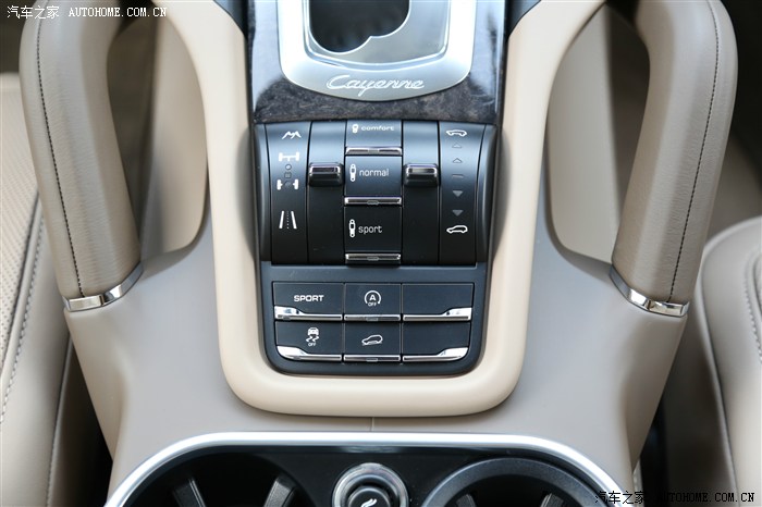

2、按键排列太密,键面太小,容易误操作,比如:开着车,突然外部环境空气很差,要按空调内循环键时,容易错按成前挡风玻璃除雾键。
3、中控台内侧和内饰门板大量使用了硬质材料,降低了档次不说,触感也不舒适。特别是万一发生碰撞,人体直接撞击在上面,缺乏软质材料应有的缓冲,会对人体造成更大的伤害,这点上保时捷做得也不如同级别的车好,可以说是一点小缺陷,希望能及时改进。

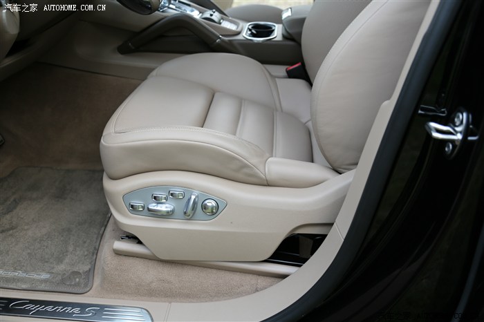

2、18向自适应运动型座椅
对于一款强调操控性能的汽车,18向自适应运动型座椅太有必要了,随时感觉就像有人抱着你的腰部一样,太有安全感了,只有亲身体验后方能知晓其中之妙,真是谁用谁知道。

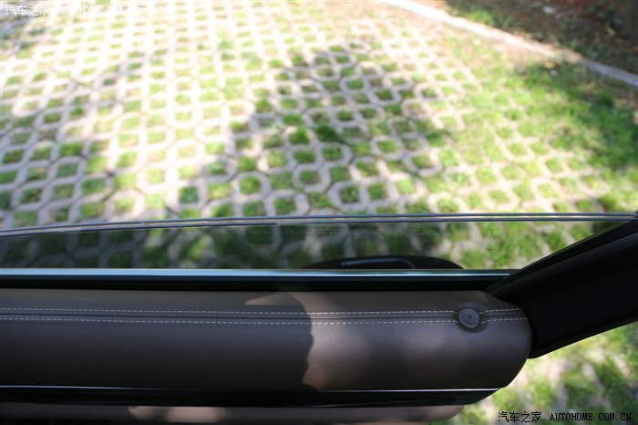

3、双层玻璃
选装双层玻璃后,隔音效果明显优于单层玻璃,车内静音效果明显,所有玻璃中间都夹了一层优质防爆膜,具备防红外线和紫外线辐射功能,隔热效果绝对强过后期任何贴膜,能够为座舱提供更为舒适的气候环境,让乘员感到无比平静、安宁。

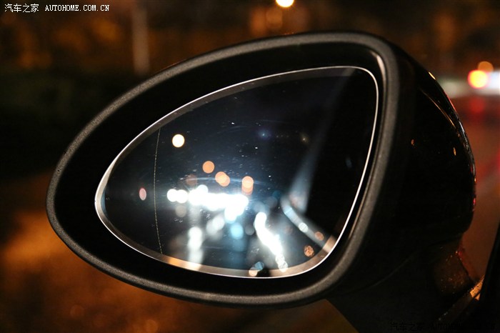

6、自动变色后视镜
这也是个安全配置。暗夜里行车,当后面有车跟着且开着耀眼的远光灯时,后视镜感应到强光,便会自动变成深色,以过滤后车光线,就像戴上个墨镜似的,令驾驶者不会觉得刺眼,这在郊区或跑长途时特别有用。只是这个级别的车,这个还当作选装项目单独加钱,保时捷有点太不厚道了。而且卡宴左侧的后视镜是双曲率的,而右侧的后视镜是单曲率的,在向右侧并道时容易产生盲区,影响行车安全,算是一点小缺陷吧。

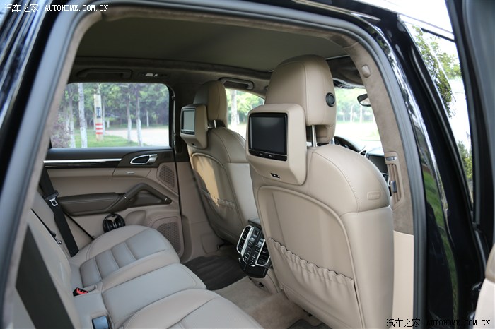

1、后座娱乐系统(纯属浪费)
价格奇贵不说,凯宴的后座娱乐系统实际使用效果相当之差,只能播放碟片及外置设备输入(如硬盘播放器),而对大家最常用的USB接口,却形同虚设,内装几十首歌曲的U盘插上后,根本无法识别,更别想要插上装有电影的移动硬盘进行播放了,蓝牙耳机的效果也不敢恭维。建议倒不如买2台ipad放在后排,娱乐功能不知道强了多少倍,却只需1/10的费用支出。

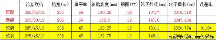

2、车轮升级
Cayenne原配的是18寸的轮毂,配255/55R18的轮胎,如果升级为19寸(265/50R19)的车轮,加价36000元(3.0T版,下同);升级为20寸(275/45R20)的车轮,加价58000元;升级为21寸(295/35R21)的车轮,则需加价8万元以上。
本人认为3种升级选装均不是最佳方案,一辆汽车车轮的选配最应该考虑的是舒适与安全,其次才是外观。
车轮加宽了(注意:不是轮毂直径加大,是胎面加宽),这有利于提高轮胎的抓地力,提升行车稳定性,缩短刹车距离,特别是在雨水天湿滑的路面,效果更为明显,所以理论上轮胎还是宽点好。
轮毂直径加大后,为了使整个车轮外直径保持不变,则轮胎的扁平率必然减小,车辆过弯时轮胎更不容易变形,有效抑制车辆侧倾,理论上这更有利于操控,但实际效果并不明显,一般驾驶者根本无法感受得到。且由于轮胎扁平率的减小,有效高度减少,变形吸震能力必然降低,影响舒适性,同时也无法有效保护轮毂本体,容易因撞击而导致轮胎鼓包、爆胎及轮毂变形,所以不建议改装比标配直径大很多的轮毂。
另外,轮毂不宜太宽(也就是 J 数不能太大)。如果轮毂太宽,装上轮胎后,会使轮胎侧壁过于垂直,不能形成弯曲弧度,颠簸时轮胎未能有效变形以吸收震动波。在这一点上,一般的改装店人员大多也没能正确理解,以为 J 数越大越好,经常给客户选配推荐不合适的轮毂。
这里给各位凯友一个简单的选项表,255选8J,265选8.5J,275选9J,285和295选9.5J。如此配置装起来后,看上去轮毂相对于轮胎是内收的,轮胎侧壁形成一个弧度,既能提高减震效果,还能有效保护轮毂免被刮花。
综上所述,个人认为凯宴最合适的改装轮毂规格应为19寸,具体规格参数为19*9.5J(注意千万不要选10J),ET50为最佳,装295/45R19或285/45R19的轮胎(前者和原厂265/50R19的车轮外直径相同,后者和原厂255/55R18的车轮外直径相同,1寸=25.4mm,大家可以自己计算)。这样的车轮,既有295mm宽胎面,胎侧扁平率又不会太低,抓地力、稳定性、刹车距离、舒适性等各项指标都很优秀,强烈推荐各位考虑如此改装。

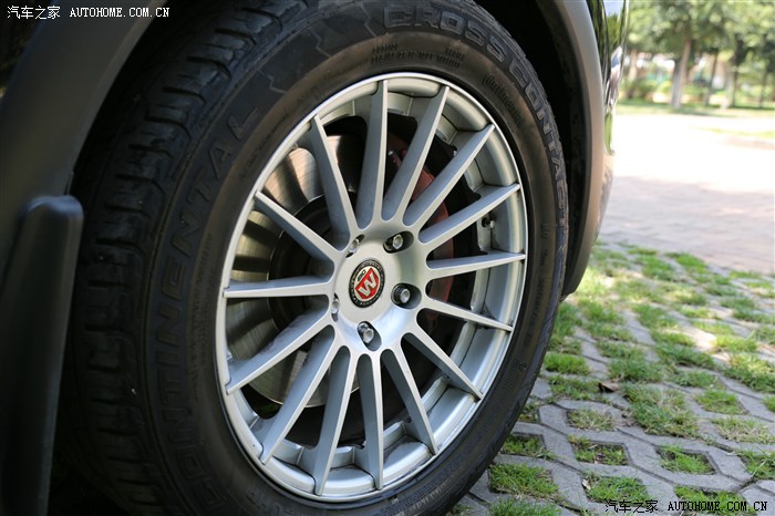

本人提车后,先是改装了一套原厂款双五幅的19寸轮毂(19*10J),副厂产品,一只1200元,配295/45R19的马牌轮胎,一条轮胎2350元。开下来后,刹车和抓地性能都非常好,但因是副厂产品,轮毂较重,在平坦路面时,舒适性还可以,但如果遇到路面不好颠簸时,减震效果就很一般了。原因就是整个轮子重量增加了,以及10J的轮毂太宽了。
开了一万公里后,重新订了4只BC的锻造轮毂(19*9.5J,ET50),5000元/只,共2万元。每只轮毂的重量比原来的副厂产品大概轻了5kg(当整车重量不变时,簧上质量 / 簧下质量,比值越大,车辆的操控性、舒适性越好,所以簧下质量的减轻非常重要),而且轮毂宽度少了0.5J。换上后那效果,杠杠的,真是立竿见影,就像一位长跑健将,原来双腿上绑了5kg的砂袋在跑步,如今将砂袋取下了,真是健步如飞,操控、减震、提速等的提升都非常明显。

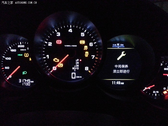

本人从提车到现在10万多公里,总共就加了不超过10瓶,第一次加是因为加不到97号汽油,加93号汽油时往油箱加了一瓶,以后是每1万公里保养后第一次加油各加了一瓶,有时还忘了加。个人认为没必要每箱油都添加,这东西应该是对清洗油路有点作用,就像泄药,对清洗肠道有作用,但不可天天吃,更不能当饭吃。9万公里的时候,提示要进行保养,但因为那段时间比较,就一直这么开着,直到10公里了才去做的保养,也就是跑了2万才去做保养,也没什么异常,只是机油下降了3格,其它一切都还好。
照片说明:提示必须进行中间保养,31749km(已经超过1千多公里),此时机油位显示降低一格

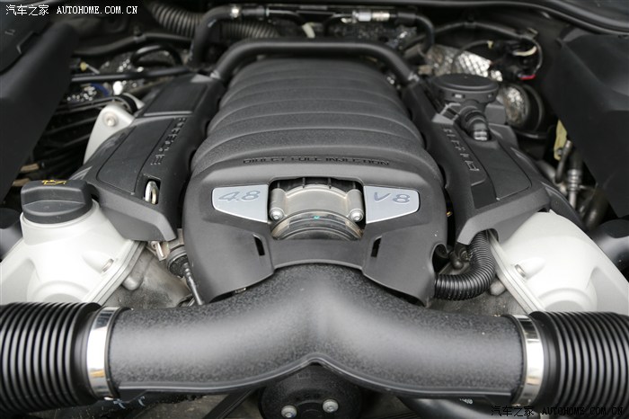

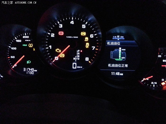

四、烧机油
第一次1万公里保养,机油下降了2格,第二次2万3千多公里做的保养,机油下了2格,3万9千多公里,机油下降1格。
论坛上见到很多凯友非常在意烧机油现象,其实烧机油是发动机的一种自我保护措施。
原理很简单,当发动机转速突然升高时,活塞的工作频率骤然加快,相同时间段内吸进了更多的燃油,燃烧后必然产生更多的热量,发动机温度升高,活塞和气缸的磨损就会加剧。为了给发动机降温,减小磨损,就会在活塞与气缸之间渗进微量润滑油,形成油膜,从而保护活塞与气缸,并带走部份多余热量。
这是一种发动机的自我保护措施和技术,任何品牌的汽车发动机都如此。
各位可以了解下宝马的M和奔驰的AMG,只是性能车是明着烧,普通车是看驾驶习惯,正常驾驶情况烧的极微量,从机油表上看不出来而已,激烈驾驶必烧机油无疑,否则发动机就烧了。
所以烧机油与否,关键是看你的驾驶习惯,如果经常喜欢感受提速快感的人(不管是在市区还是高速,都一样),车子必然烧机油。如果是平稳驾驶,一般不会烧机油。
结论:是否烧机油,与人品无关,与驾驶习惯相连。

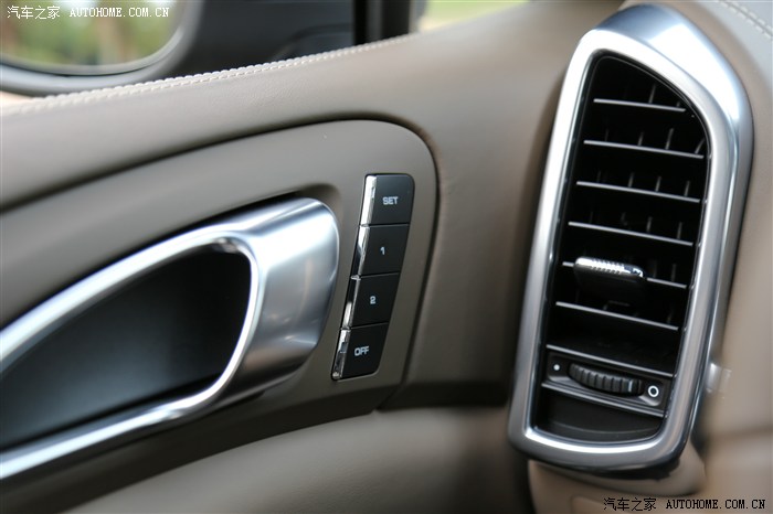

经常看到有些凯友抱怨,调好的设置怎么第二天又变了。这里有个小细节,原因是凯宴的记忆功能并不是只记忆座椅、方向盘和后视镜,而是连空调的出风模式(软、标准、硬),音响效果(均衡器--即高低音、环绕等)等一起记忆的,而且凯宴的音响效果是收音机、光盘、USB、AUX、IPOD等不同音源分开设置的,各位凯友可以全部调好后再一次性按记忆键就可以了。
