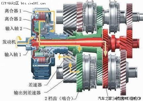

    我们可以从上面的图片上看到,DSG变速箱有两个离合器,这是正也是“双离合”这一名称的由来。如图,离合器1负责1档、3档、5档和倒档,离合器2负责2档、4档和6档;挂上奇数档时,离合器1结合,输入轴1 工作,离合器2分离,输入轴2不工作,即在DSG变速器的工作过程中总是有2个档位是结合的,一个正在工作,另一个则为下一步做好准备;手动模式下可以进行跳跃降档:如果起始档位和最终档位属于同一个离合器控制的,则会通过另一离合器控制的档位转换一下,如果起始档位和最终档位不属于同一个离合器控制的,则可以直接跳跃降至所定档位。

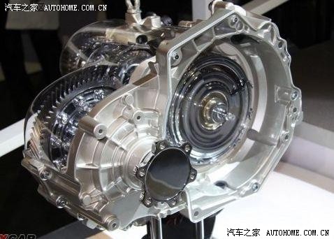

DQ200为干式双离合,扭矩通过离合器从动盘上的摩擦片来传递
由于节省了相关液力系统以及干式离合器本身所具有的传递扭矩的高效性,干式系统很大程度地提高了燃油经济性。7速DQ200干式双离合除了传递效率更高外,还省去了过滤器、油冷器以及变速箱壳体中的高压油管等零部件,与普通手动变速箱一样,变速箱油只用于变速箱齿轮和轴承的润滑和冷却。因而7挡DSG变速箱仅需要1.7升ATF油,而6挡DSG变速箱则需要6.5升ATF油。而重量上面,DQ200自重只有72kg,比爱信6AT减轻12kg,比DQ250更是减轻了21kg之多。

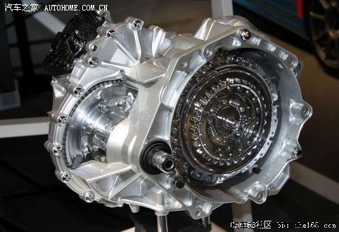

DQ250为湿式双离合,扭矩通过浸没在油中的湿式离合器摩擦片来传递
当然,湿式双离合器也有干式离合器无法替代的优势,因为传递扭矩载体和工作温度的限制,干式双离合器所能承受的最大扭矩受到了明显的影响,DQ200干式DSG变速箱只能适用于最大扭矩小于250Nm的发动机。以迈腾装备的1.8TSI发动机为例,在发动机1500转至4200转期间输出的峰值扭矩为250NM,已接近甚至会超出DQ200所能承受的最大扭矩。很明显,DQ200并不合适搭配这类大马力发动机。

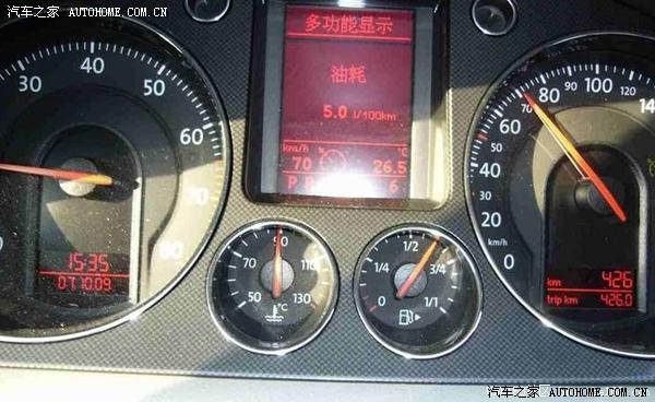

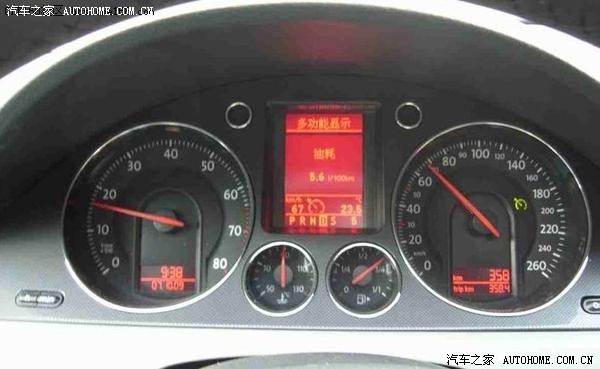

    以下就是我在宽敞平直的高速上,以不同的巡航速度、档位实测的油耗,仅供参考。(车型为迈腾1.8DSG自动舒适,2010款)
1.时速70KM/H,D6档,瞬时油耗5.0
2.时速67KM/H,D5档,瞬时油耗5.6

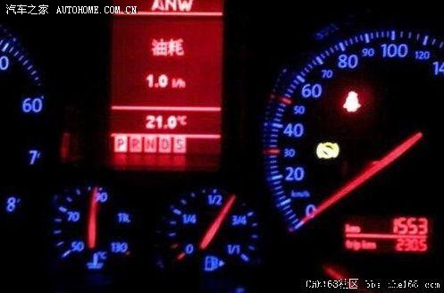

  前一段时间,DSG变速箱召回事件闹的沸沸扬扬。一些车主反映,车辆行驶时变速箱会突然跳至N档,控制面板上P、R、N、D、S档位灯同时亮起,车辆也同时失去动力。情况如下图所示。

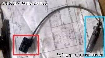

一汽大众对此事件的答复是:某批次的DSG变速箱的油温感应器质量有缺陷,4S店将负责免费更换新的油温感应器。下图为油温感应模块。
但是,问题可能没那么简单。从车主们的反馈来看,出现问题的车型大多数是迈腾2.0TSI,而1.8TSI车型则鲜有报道。从中可以推断的是,2.0TSI车型更大的扭矩更容易使变速箱发生过热现象。那么变速箱怎么会过热的呢?
    开手动挡车型的驾驶员应该都知道,操作不当的话离合器是会烧毁的。离合器在半联动期间,一直在承受磨损,并会产生热量。所以,有经验的司机换挡结束后,不会一直闷着离合器,也尽量少用半联动。DSG属于AMT变速箱,也有离合器,手动挡车型烧离合器的现象同样有可能发生在它身上。为此,DSG变速箱才增加了一个油温感应器,在离合器严重摩擦产生大量热量导致ATF油过热时,告知ECU挂入空挡并报警。这就是DSG变速箱会罢工的原因。
    一汽大众解决方案是更换油温感应器,刷ECU调高报警温度的上限。这种方法其实仍然是指标不治本!油温感应器本身没有过错,根源是离合器的严重摩擦。理论上来说,DSG也应该加入水冷部件以防止过热,并在超负荷运转的情况下降低发动机动力输出而不应该直接切断动力。直接切断动力虽然保全了变速箱,但却可能引发严重的交通事故!
    对于目前的准车主来说,稳妥的方法是购买1.8TSI车型。对于已购车的车主来说,行车时应尽量避免长时间踩着刹车不放,长时间怠速应切入N档,平时也应尽量避免地板油暴力加速。
