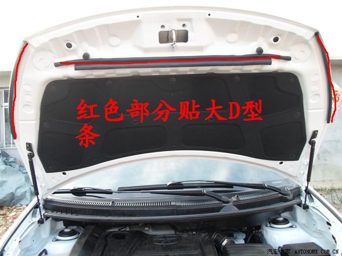

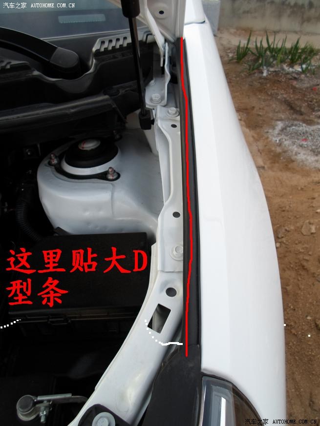

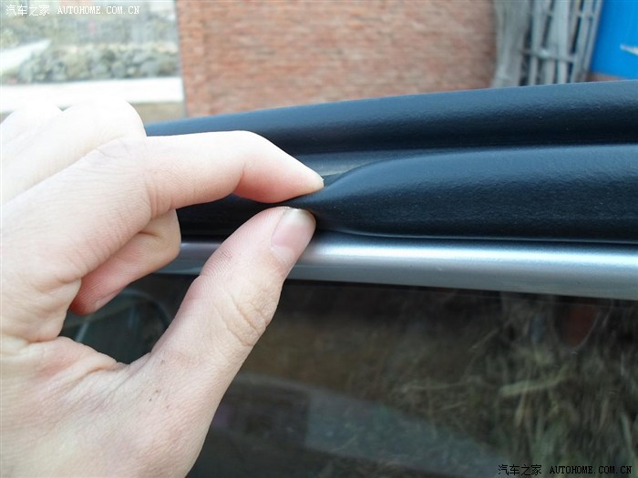

   经历了助力泵异响,天窗漏水,急加速不畅,还有各种异响后,车车的问题终于解决的差不多了,也可以让我安下心来折腾了,在这次折腾之前的一个夜里,突然很失望,想把他卖掉买S5去,结果去S5论坛一看,貌似S5也不是很省心,于是这个念头就打消了,准备好好折腾一番,将就用吧! 正如Q群里一仁兄说的话:‘5年后我们天津报税区见’!额。。。扯远了,回归正题,前些日子有车友问密封条的问题,有不少车友反应贴完密封条车门不好关,等等问题,今天就交一份如何贴密封条,供大家参考学习。 等等。。。 再加一个作业吧,直接凑个精华,换和悦运动版轮毂作业,至于为什么换,原因很简单,‘喜欢’!

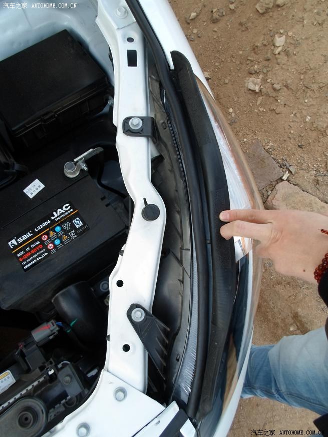

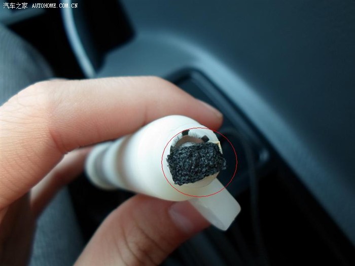

注意排水口的位置一定要留出来,不要影响车门内排水
这效果怎么样?
看明白没有?

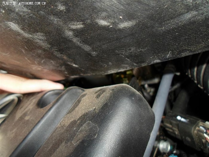

有13款车友反应起步有时会有异响,你们看一看这里是不是也是这样。。。我的起步有时也有异响,就是这里有干涉,真相不明白江淮的设计师怎么想的。。。

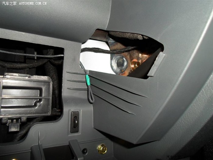

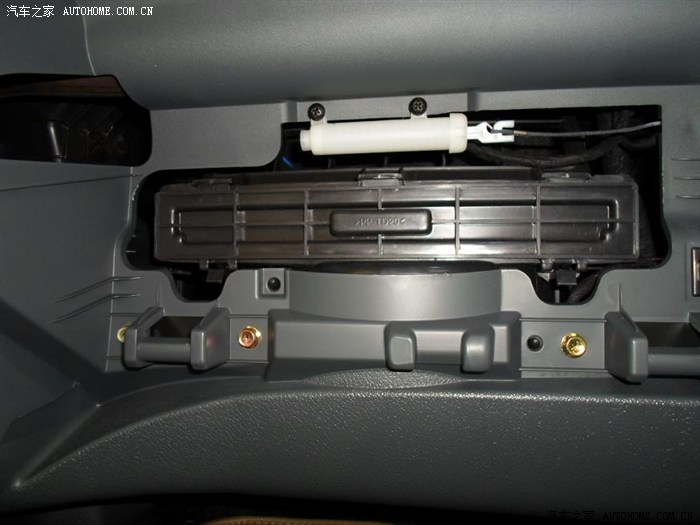

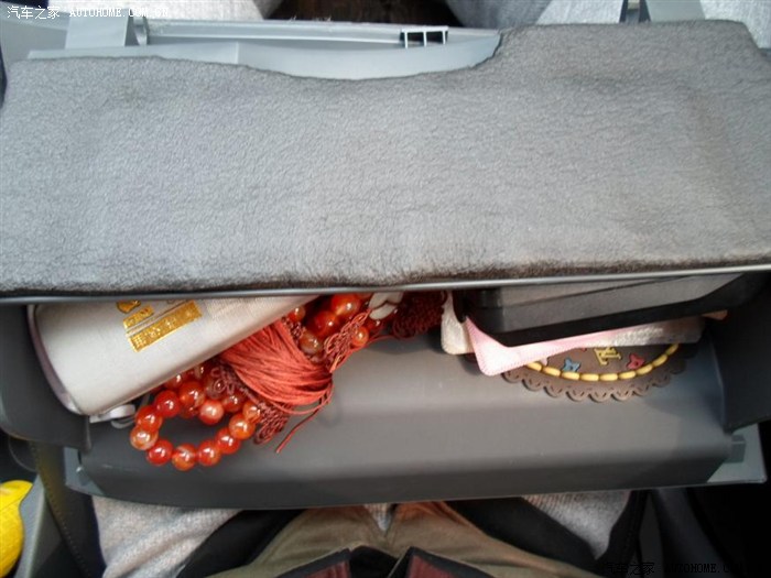

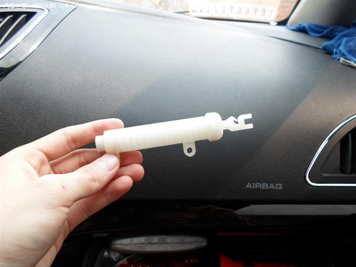

手套箱木有阻尼?东西放多了木有阻尼? 不防把这里粘住看看
这里是要贴隔音棉的,可以吸收一些来自来暖风【空调】的噪音

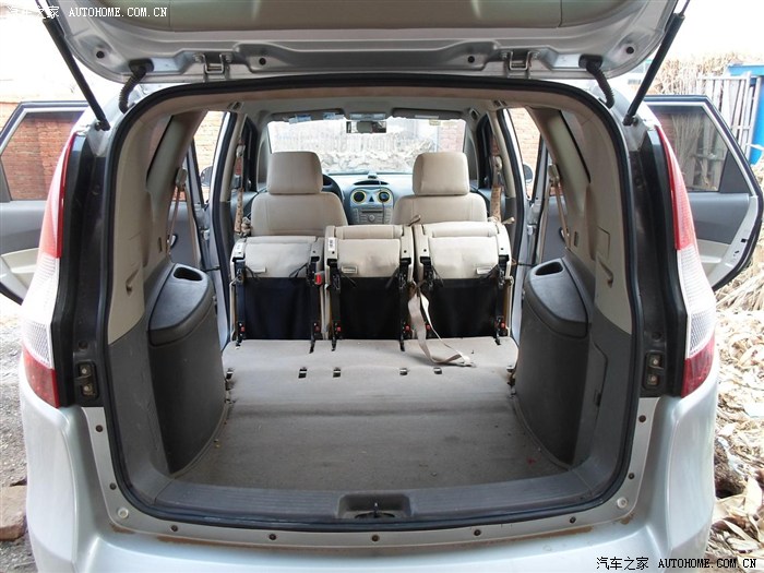

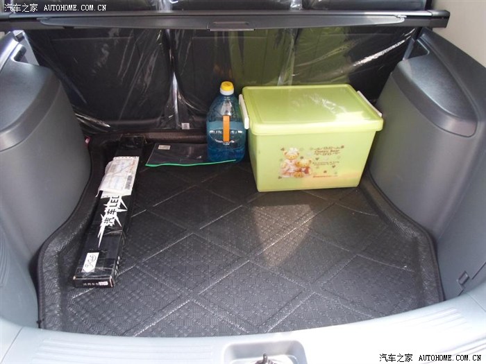

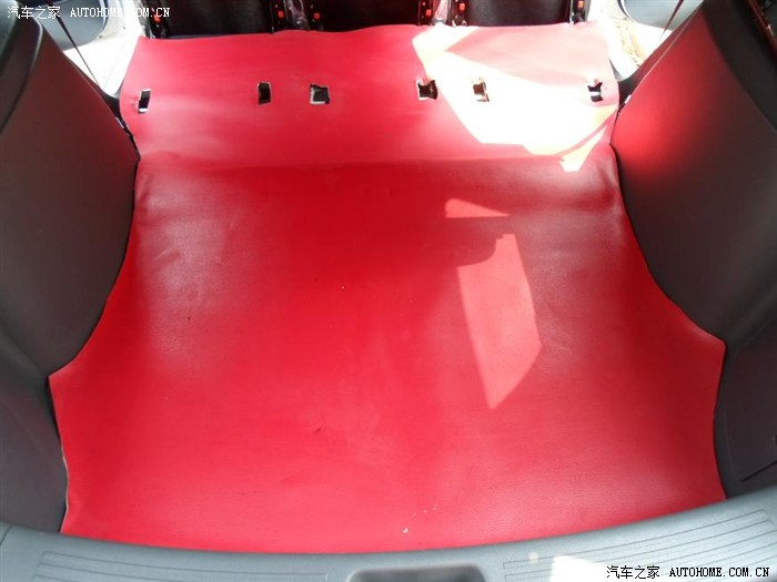

我的后备箱
原来那个车的,放到这个车上了,一是好打理,而是可以隔音啊!

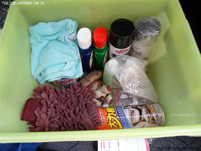

保养的装备。。。

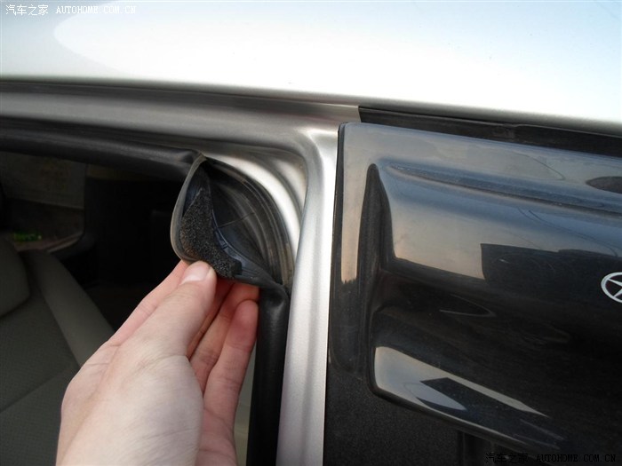

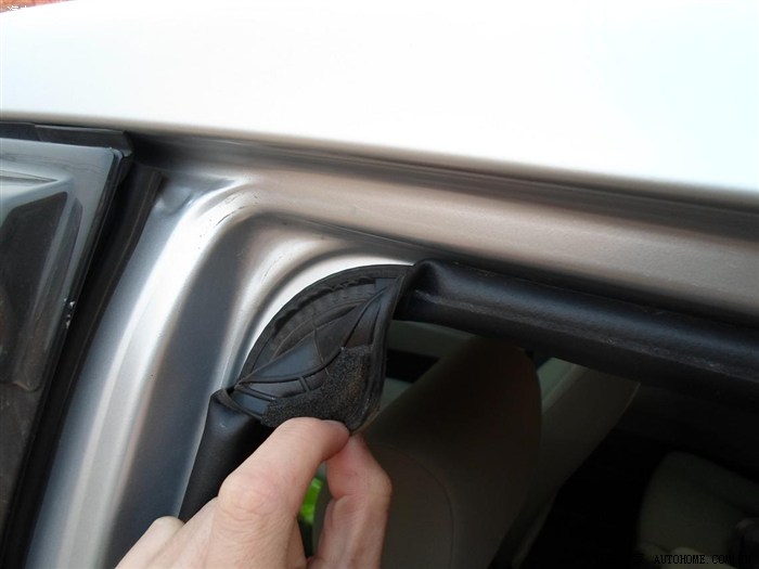

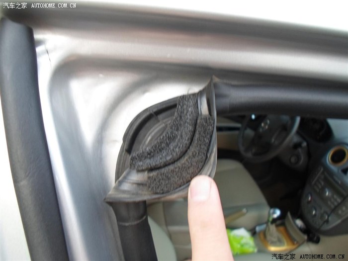

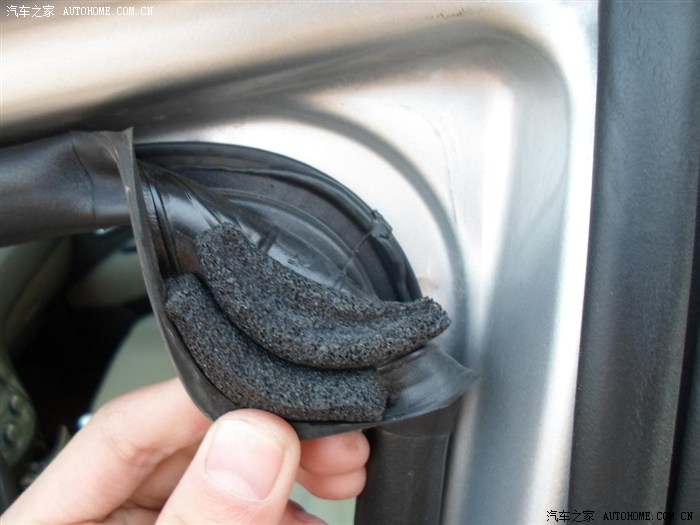

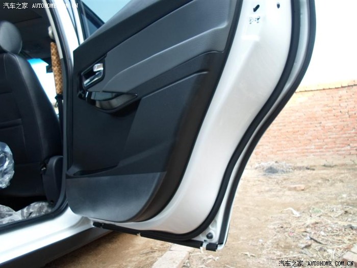

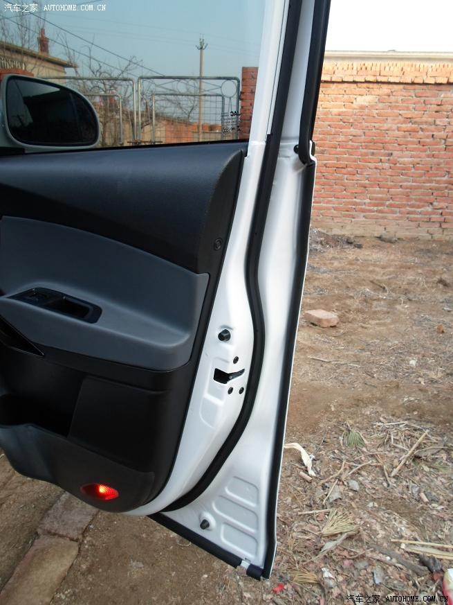

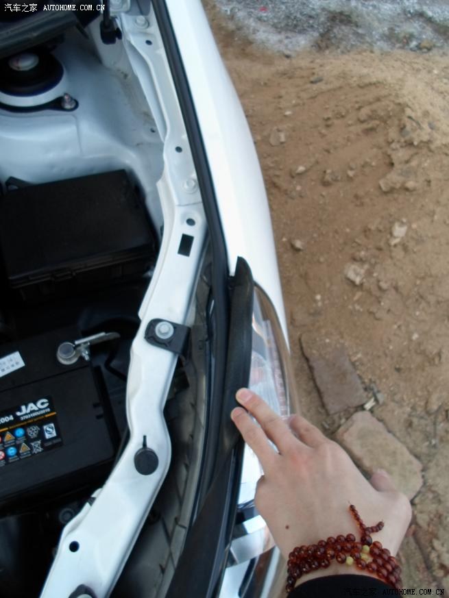

这是10款车门胶条一角, 12款 13款的你们这里有这个吗?
很厚实的原厂密封条
我说的就是这个 12款 13款的你们有吗? 江淮缩水了,13款的木有了
这是原厂的,不是后贴的

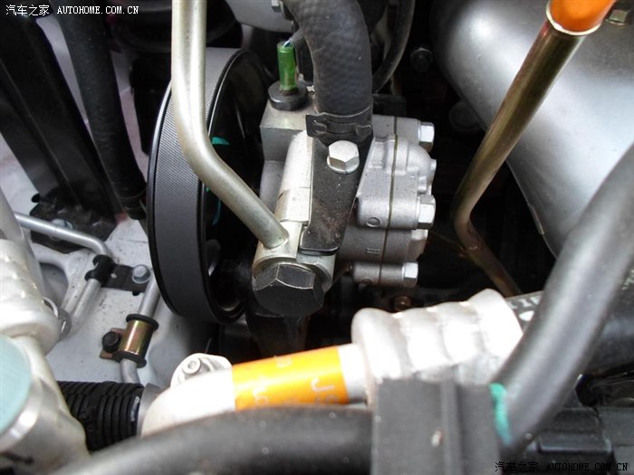

再来回顾一下,烦人的转向助力泵!

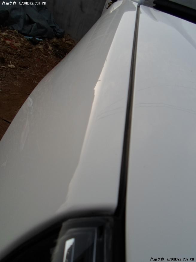

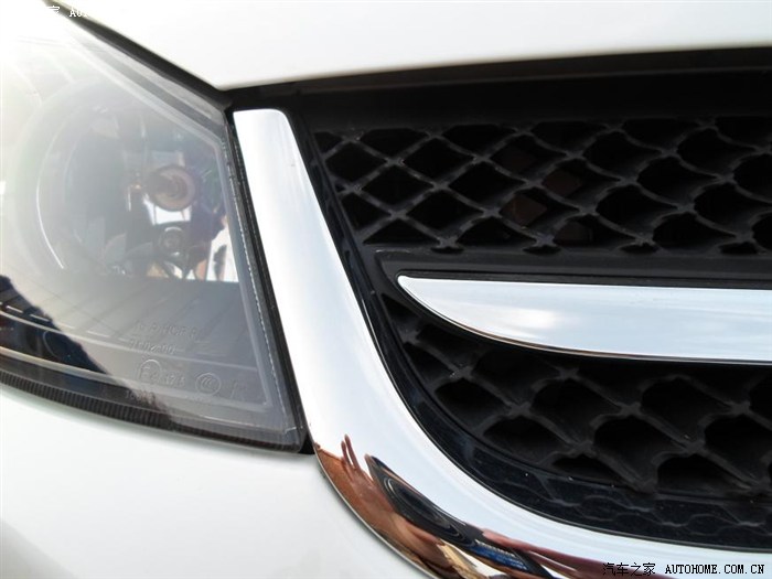

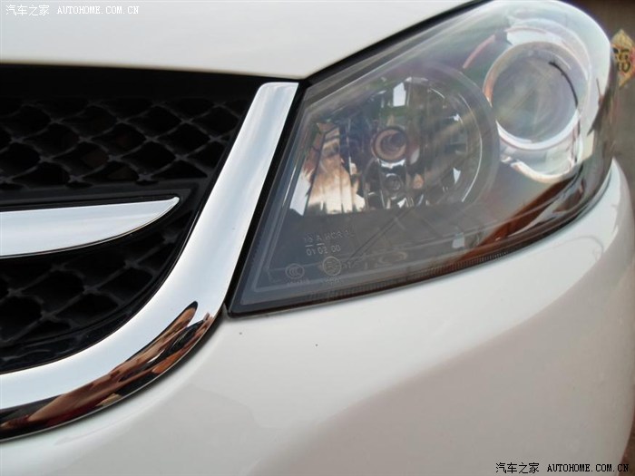

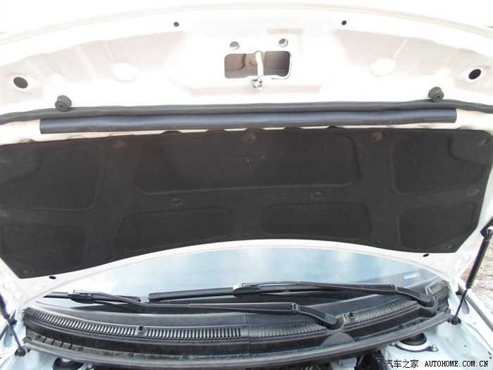

发动机盖与中网的间隙【右】
发动机盖与中网的间隙【左】

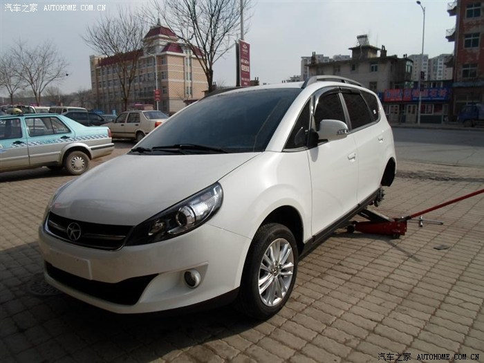

-------------------换和悦运动版轮毂----------------

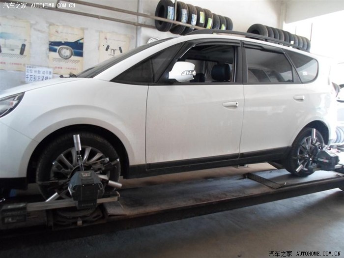

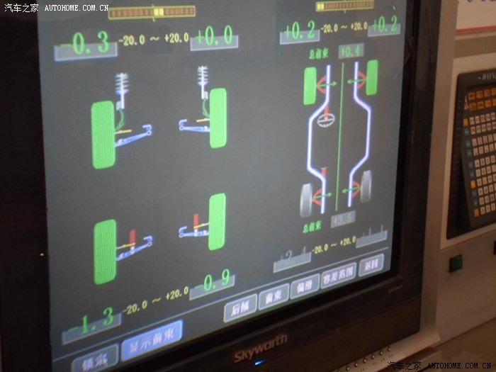

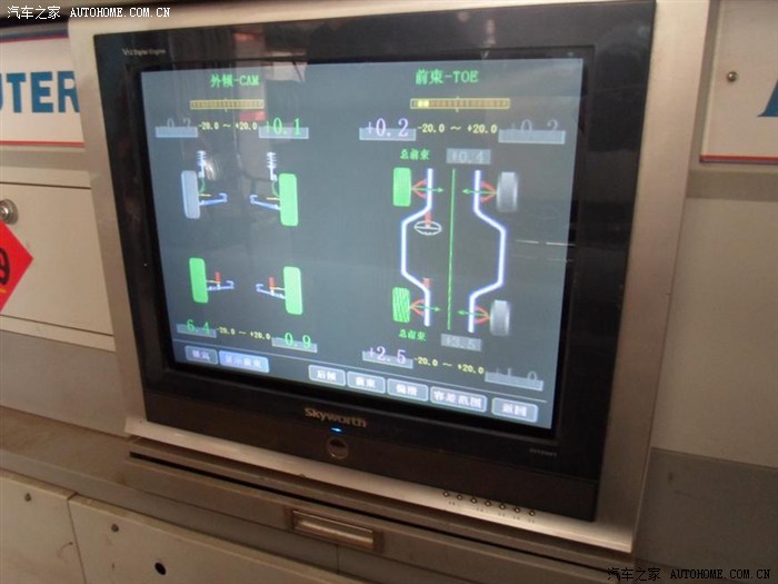

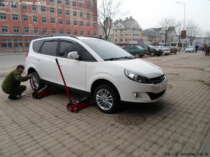

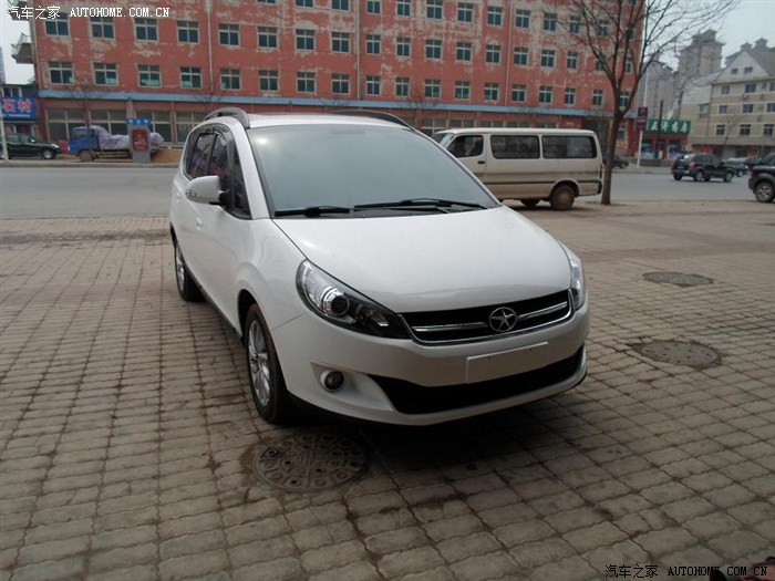

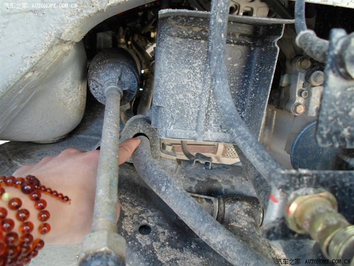

新车跑偏做了4轮定位

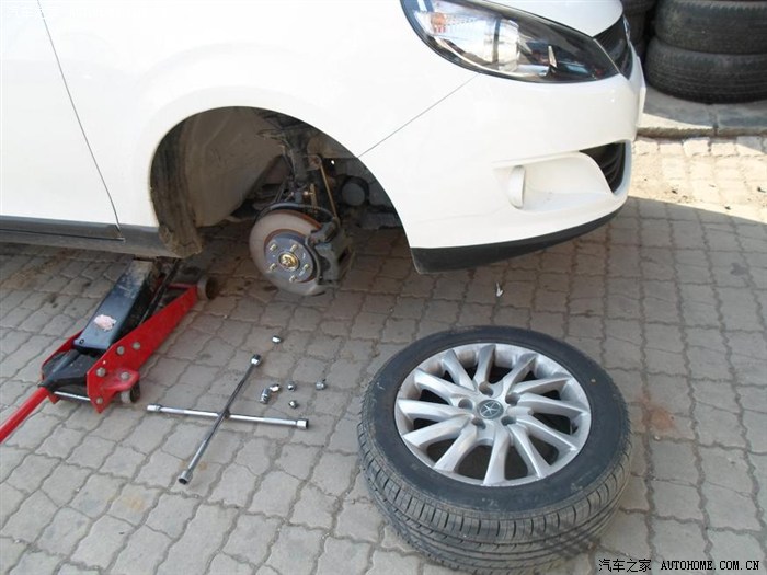

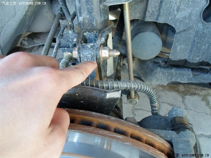

拆轮胎换减震器的一个螺丝
就是换这个螺丝,原厂的不可以调倾角,导致新车出厂倾角就不对,所以往右跑偏。。。 换了可调倾角的偏心螺丝,就好了。
这是新车吗??????
定位中,这家定位很负责人,别看店面小又朴素,但是技术是绝对的实在!

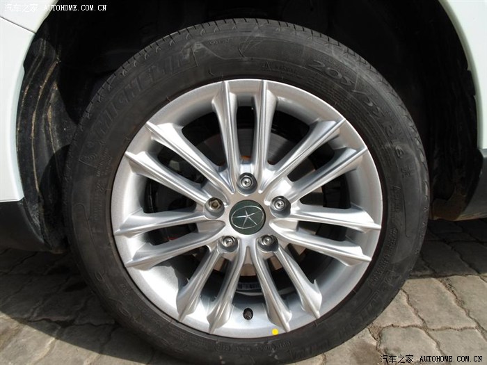

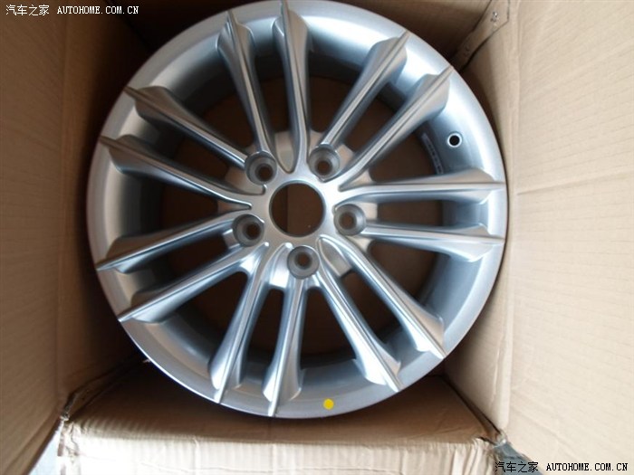

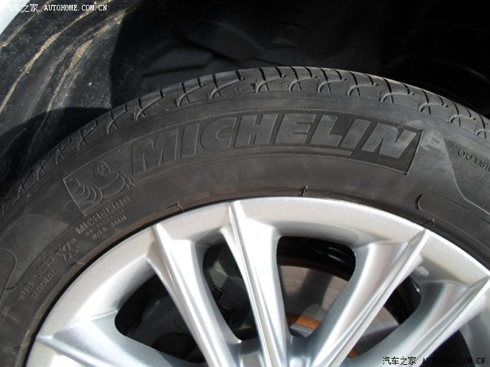

换轮毂之前先来一张!

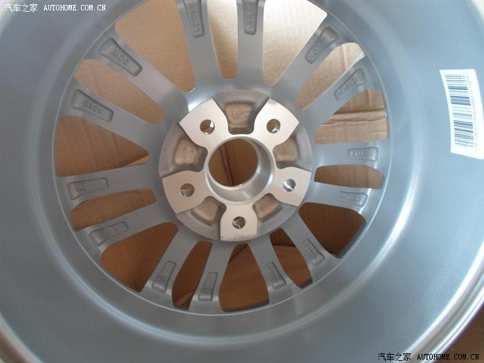

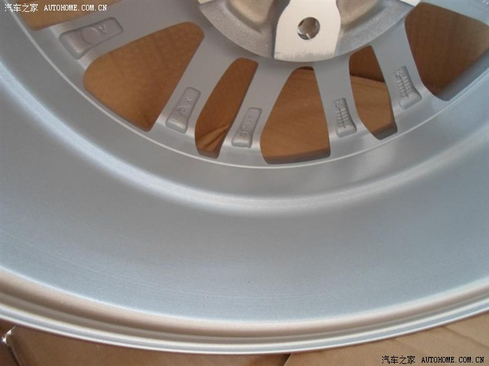

轮毂原厂的哦!
大爱这款啊!

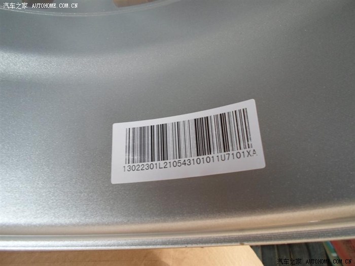

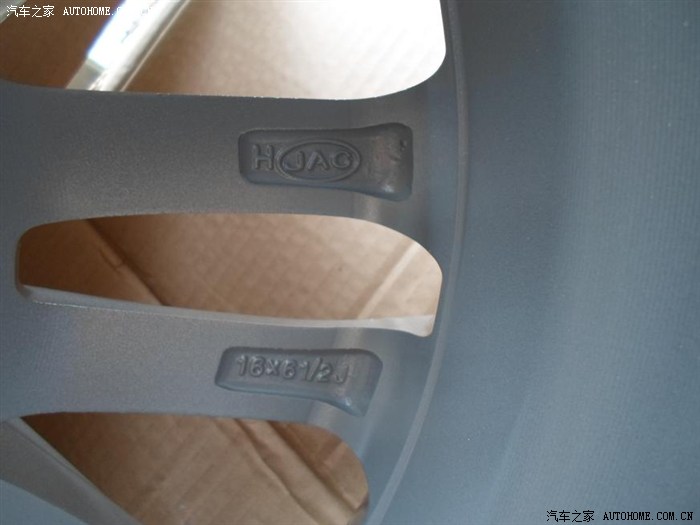

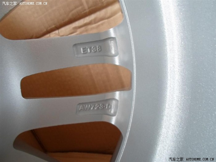

配件号
原厂 原厂 注意了啊!

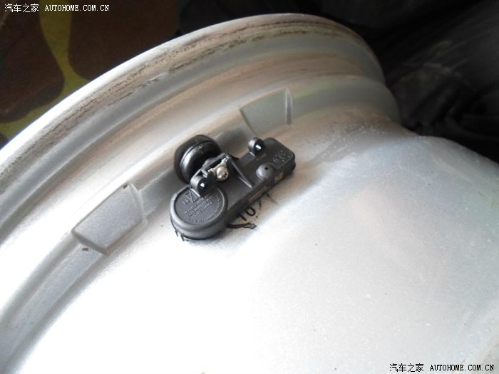

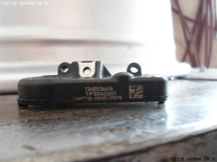

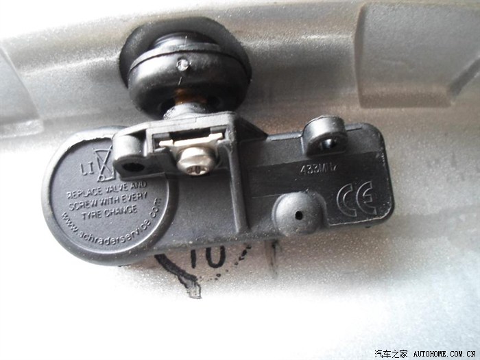

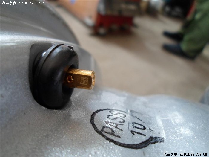

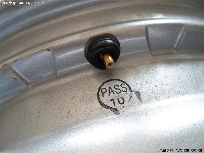

原厂的胎压监测传感器
看!这个气门嘴还有二维码???? 这个嘴子不便宜哦!

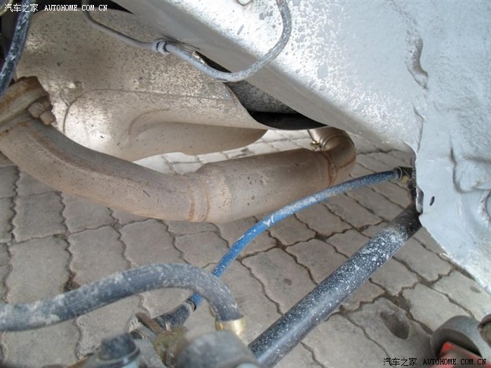

13款的排气管和12款不一样哦!这里多个这样的造型。。。

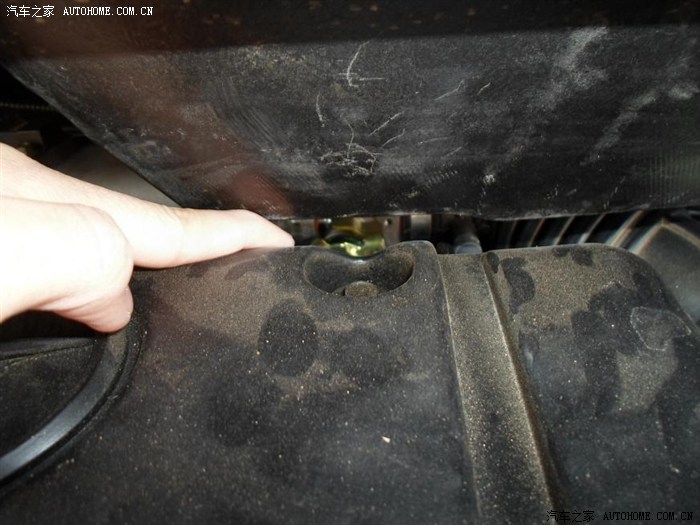

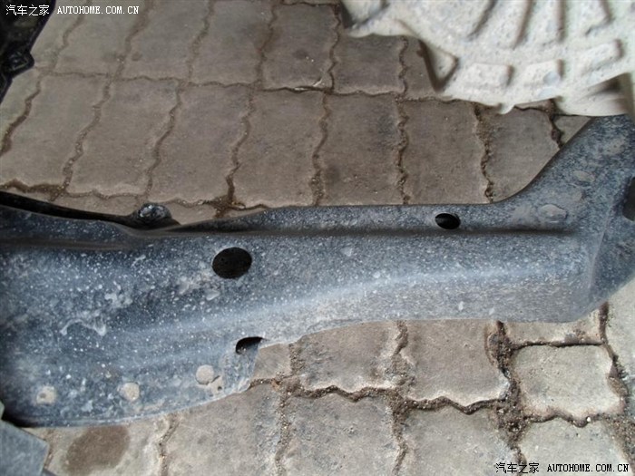

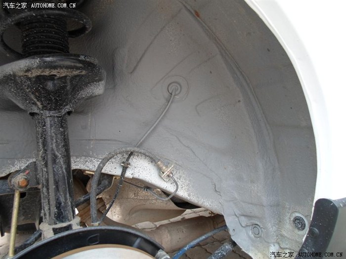

这地盘装甲给喷的、、、我真想喷他八辈祖宗!!!!

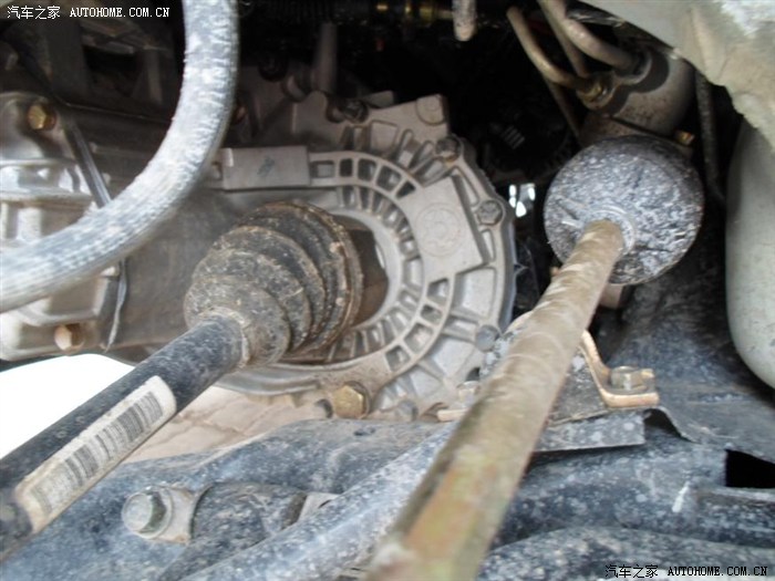

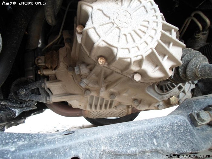

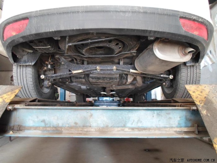

看看变速箱。。。

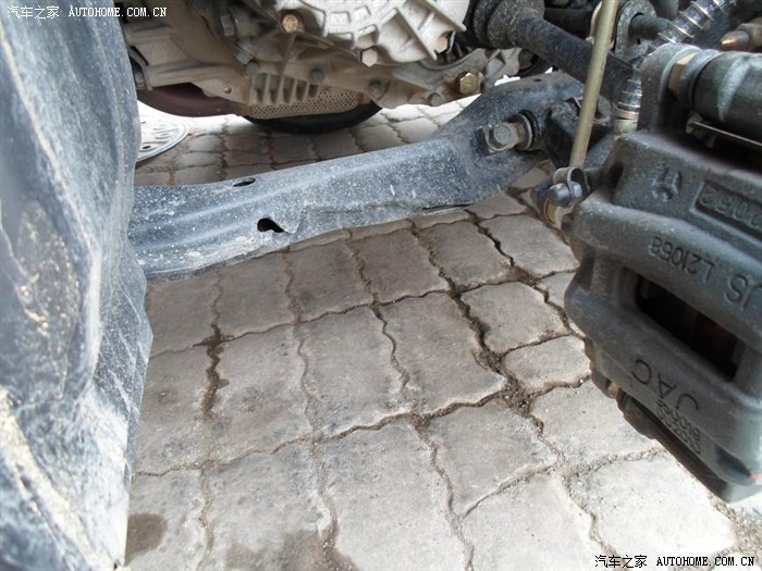

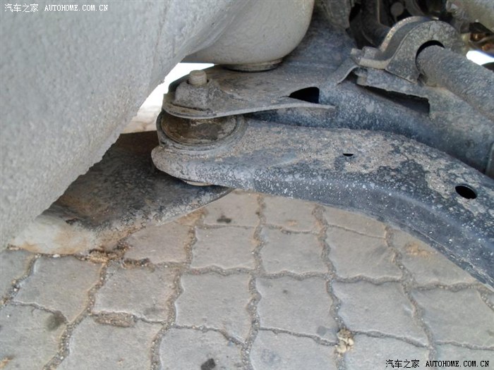

 这里的梁比以前细了。。。因为发动机和变速箱不一样了,这个副车架也不同了

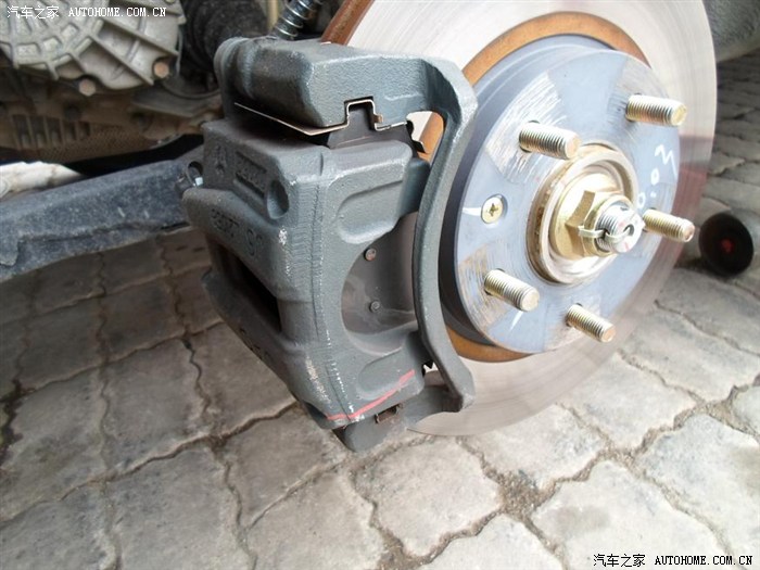

刹车卡钳和以前也有些不同哦! 12款不是这样。。。 细节不同 大体差不多
