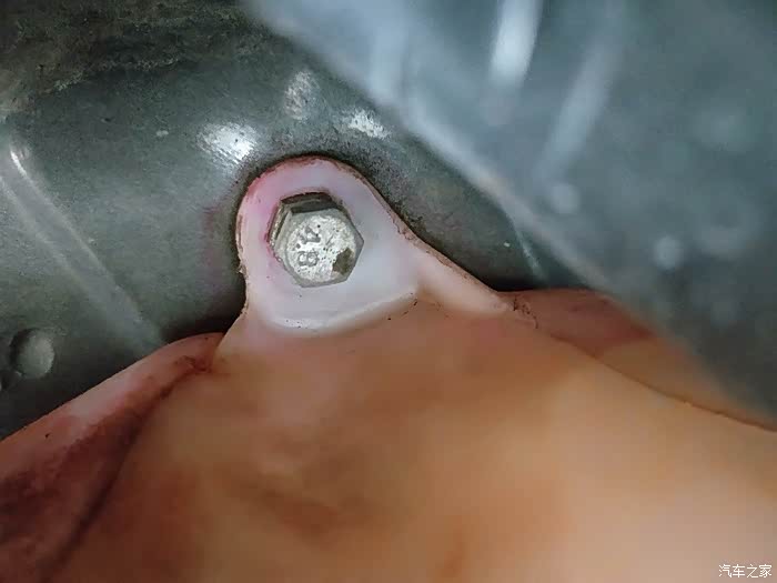

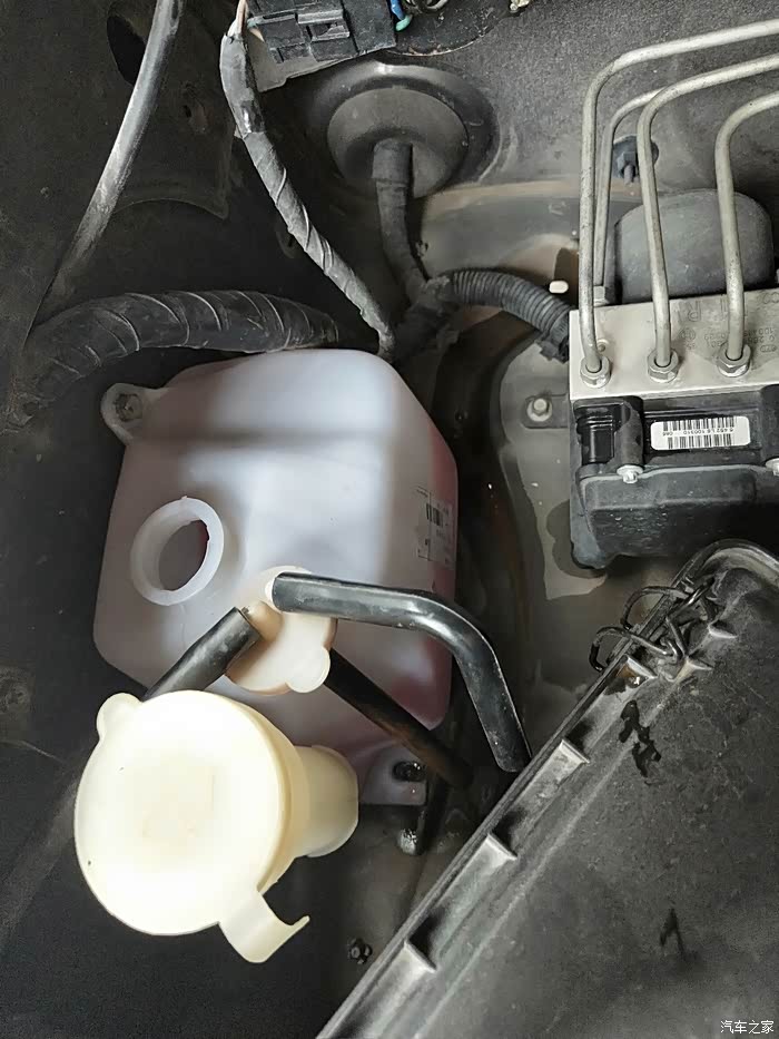

其实更换特别简单,就是拧掉一颗螺丝就搞定了,找到相应的工具进行螺丝的拆卸。

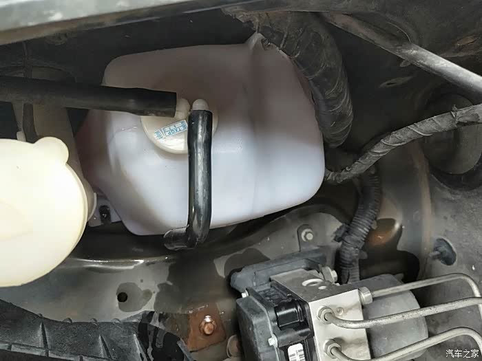

冷却液水壶螺丝

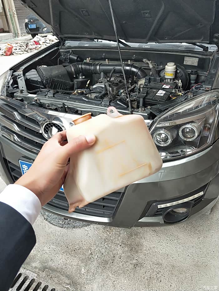

拧掉螺丝后将旧的冷却液水壶取下换上新的再把螺丝拧紧即可。

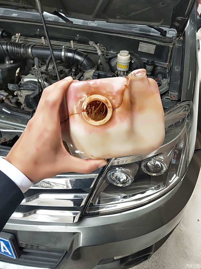

换下的旧冷却液水壶
换下的旧冷却液水壶
换上新的以后,能够看到冷却液的水位位置,感觉很不错。
新的冷却液水壶
新的冷却液水壶
新的冷却液水壶
换完之后盖上即可,超级简单。

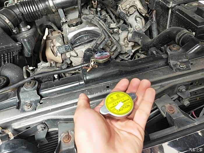

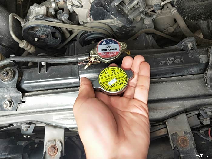

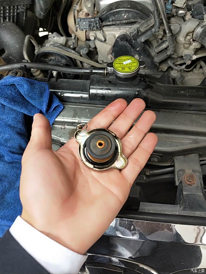

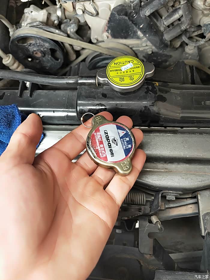

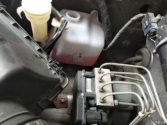

然后就是水箱盖了,水箱盖先把旧的往右边拧,把它拧开,然后换上新的上去往左边拧紧即可,
旧的水箱盖
旧的水箱盖
新的水箱盖
新的水箱盖
如果旧的不是完全用不了不建议大家直接扔掉,建议大家先保留,看看新的装上去有没有问题,如果没问题过段时间就可以直接扔掉了,两样东西全部成本为冷却液水壶25水箱盖10元共计35元,去修理厂60左右,此次拆装费时2分钟,超级简单,自己动手 很有成就感!
