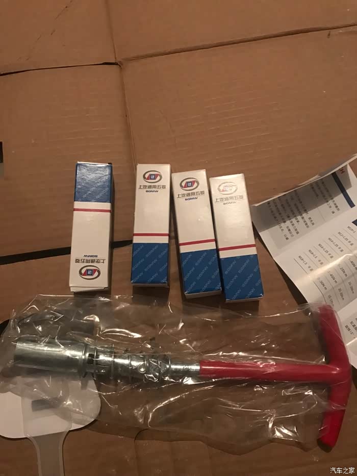

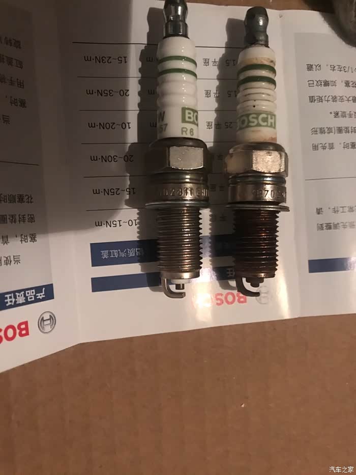

小乐驰已经8万公里了,出现了各种小毛病,待速不稳,一挡滑行顿挫感十足,经常出现二次点火现象。自己在某宝上买来4个火花塞,今天趁着周末在家决定自己动手更换。儿子在一旁边帮我照明,递工具。顺带把节气门也拆下来洗洗。前后花了差不多两个小时左右。下面直接上图。

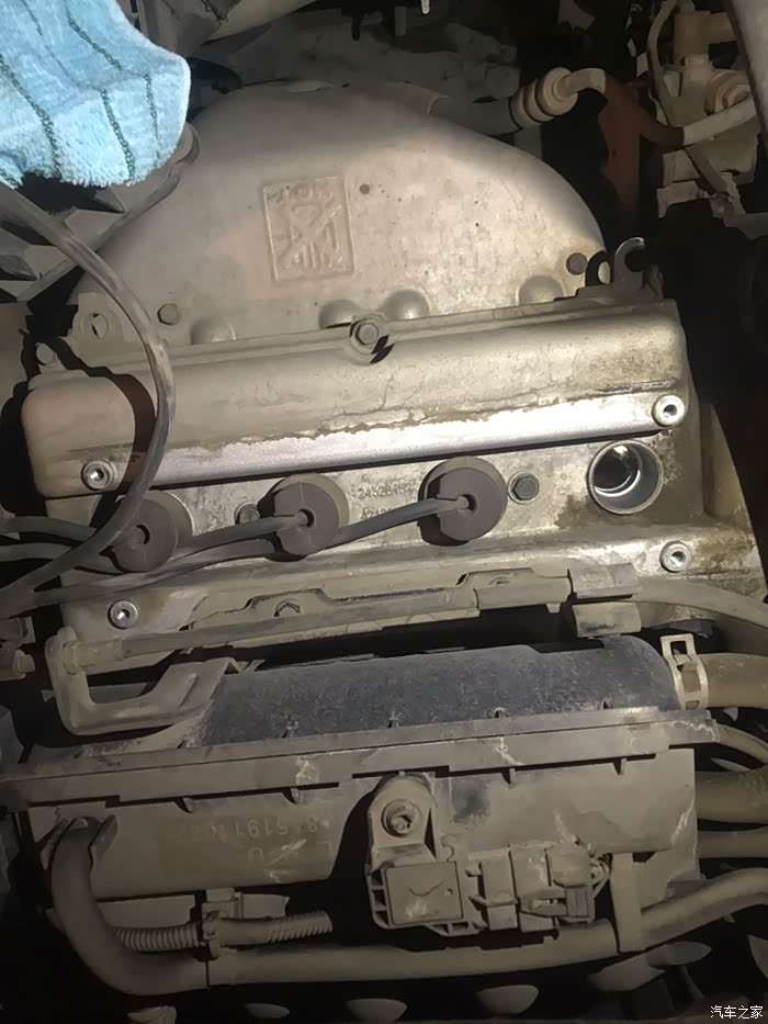

今天就盘你了。

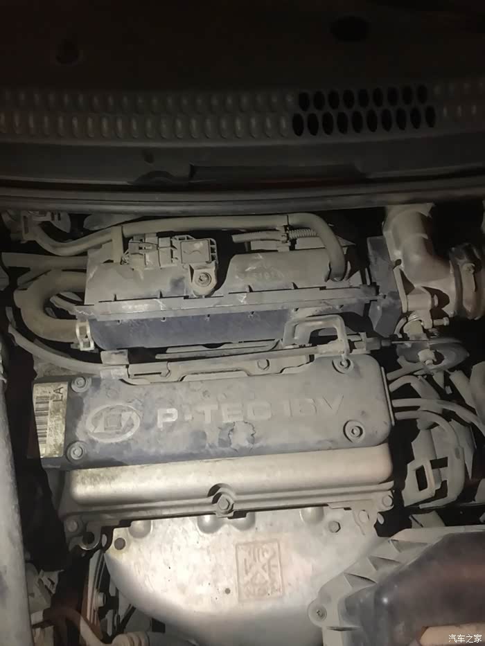

拔掉高压线
新老对比

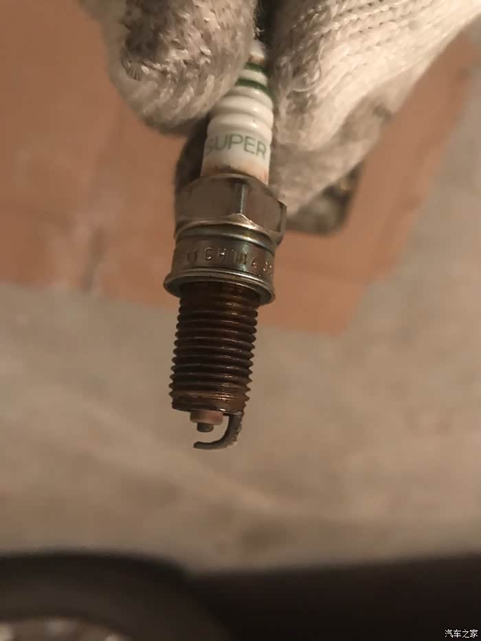

老的火花塞

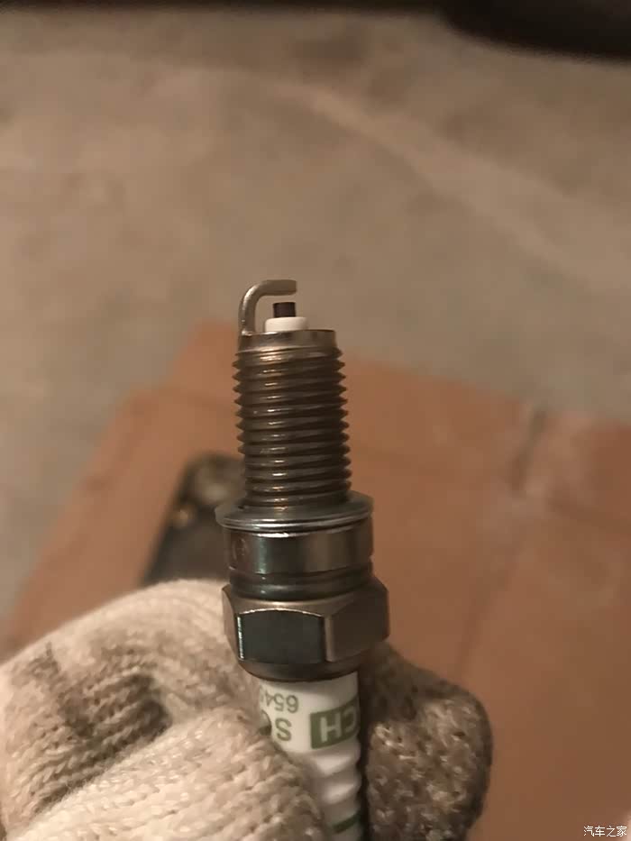

新的火花塞

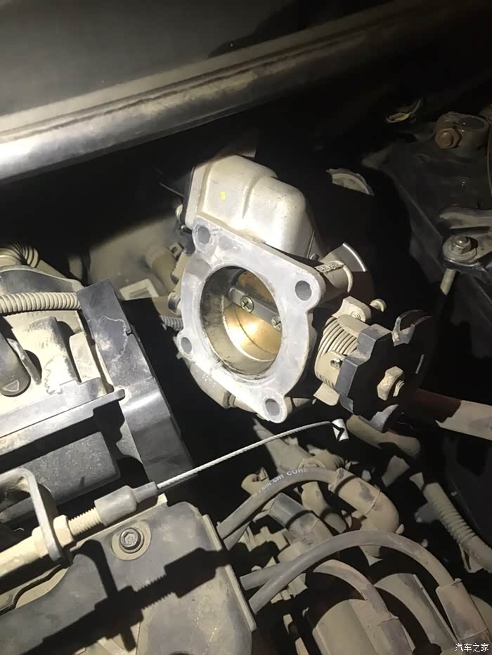

拆节气门。

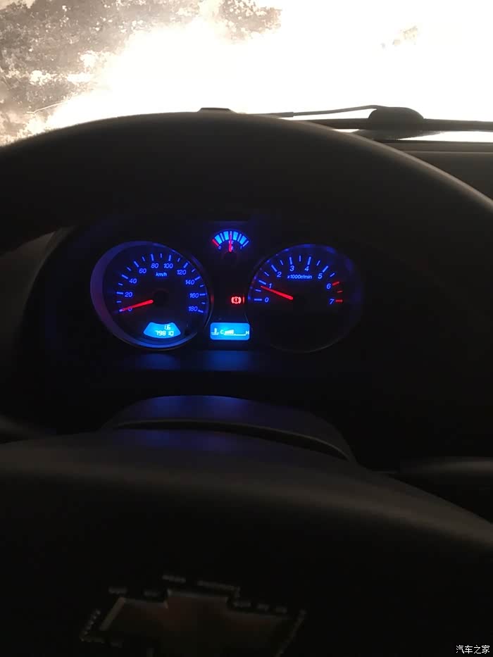

待速稳定在800左右。
换好之后在小区开了一圈,上面说的问题完美解决!
