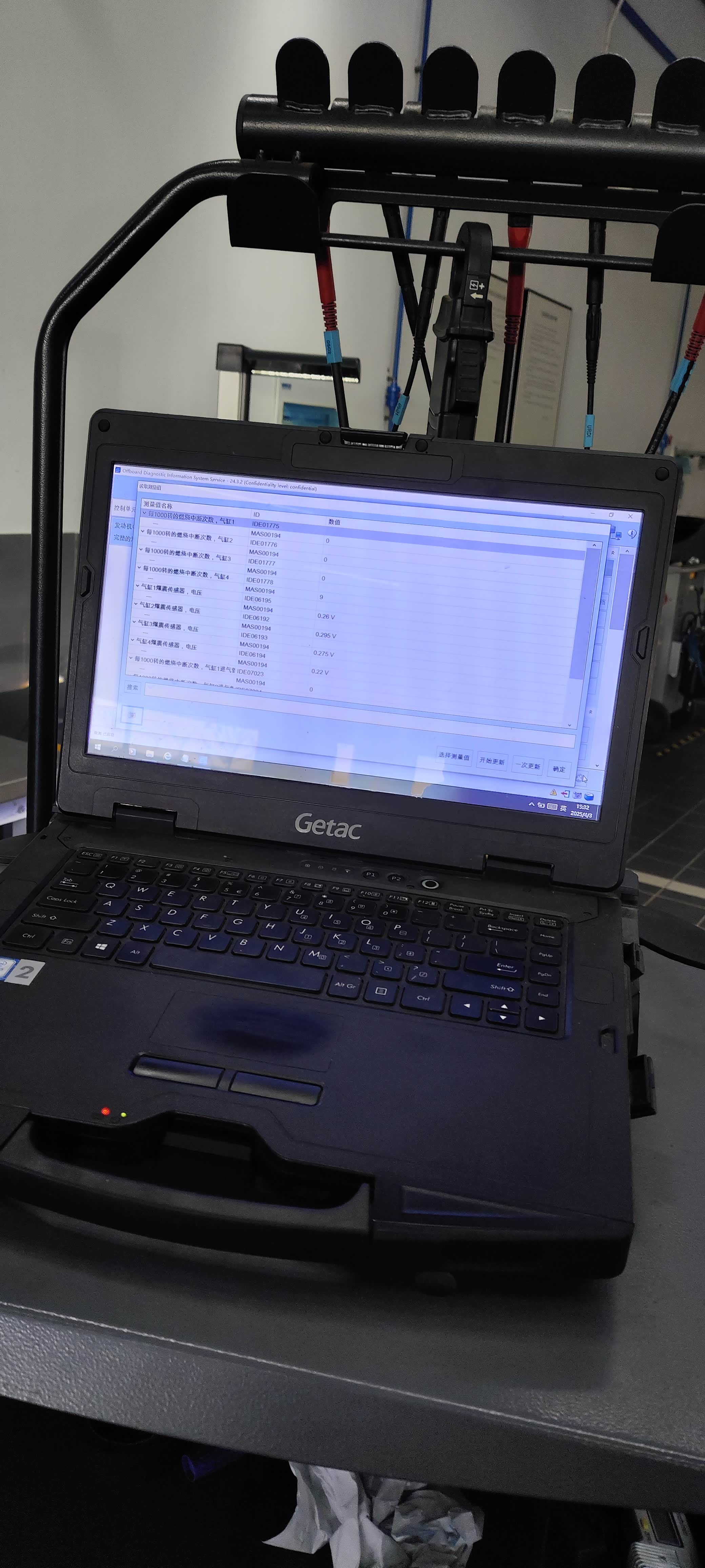

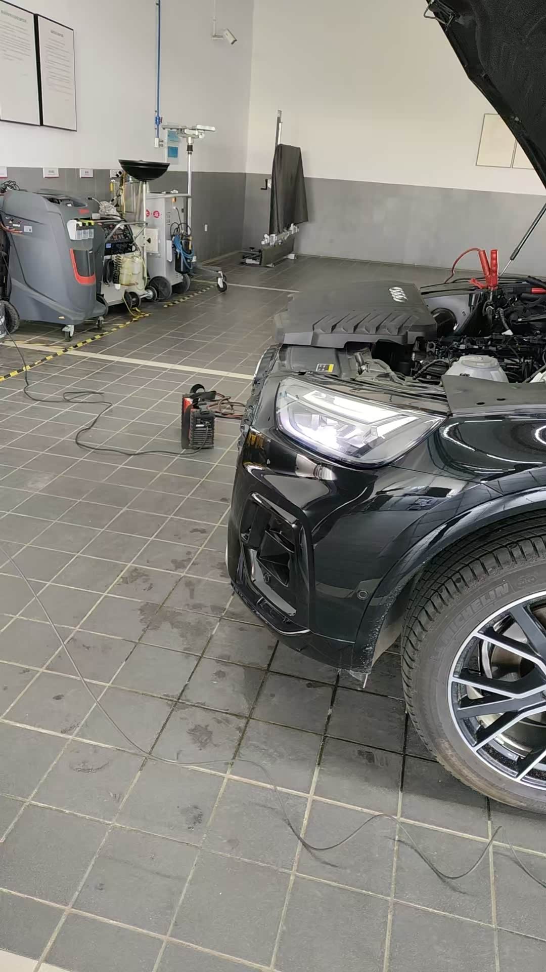

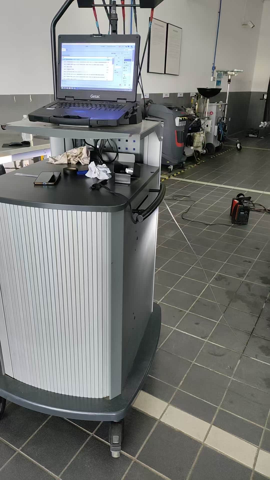

赶紧开到4s店,小哥一顿检查,初步判断是火花塞原因,把几个火花塞和高压包全部对调,装好后依然抖动,问题没有解决!上电脑检查也报出了故障码!

确定有一个缸失火,小师傅最终判定喷油嘴有问题,问我最近加油问题,平常加的都是中石油中石化的油,又没有去小店加过,唯独几次就是在高速上加过,如果硬要说油的问题,那只能说是自己运气太好!

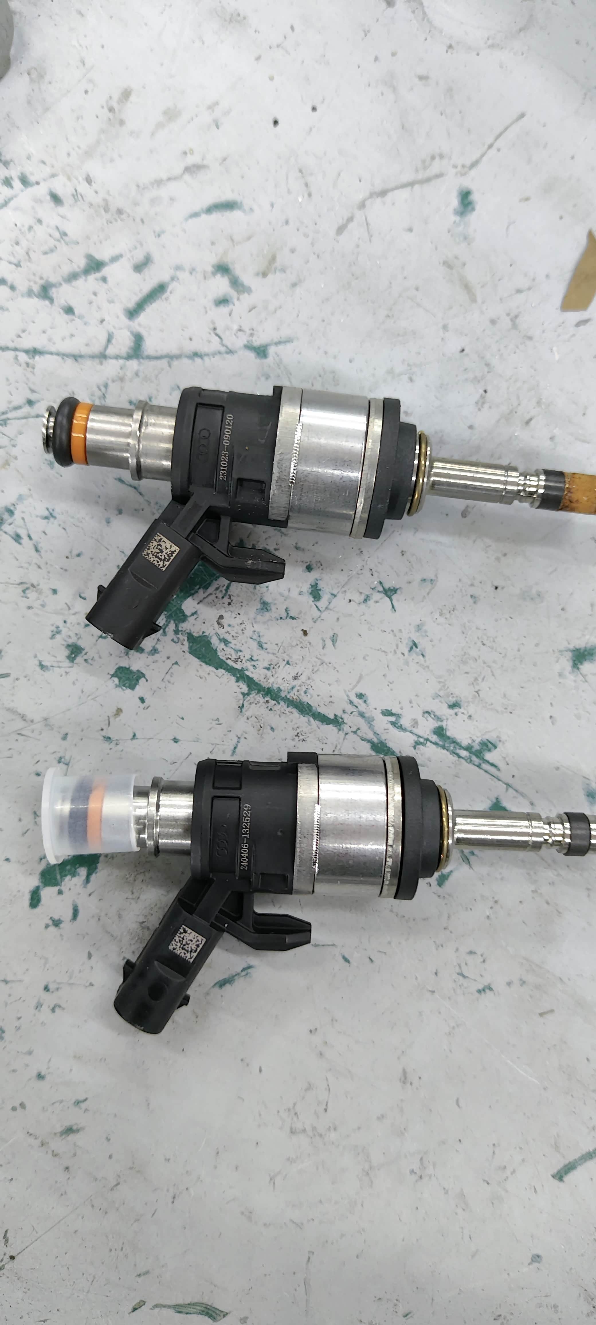

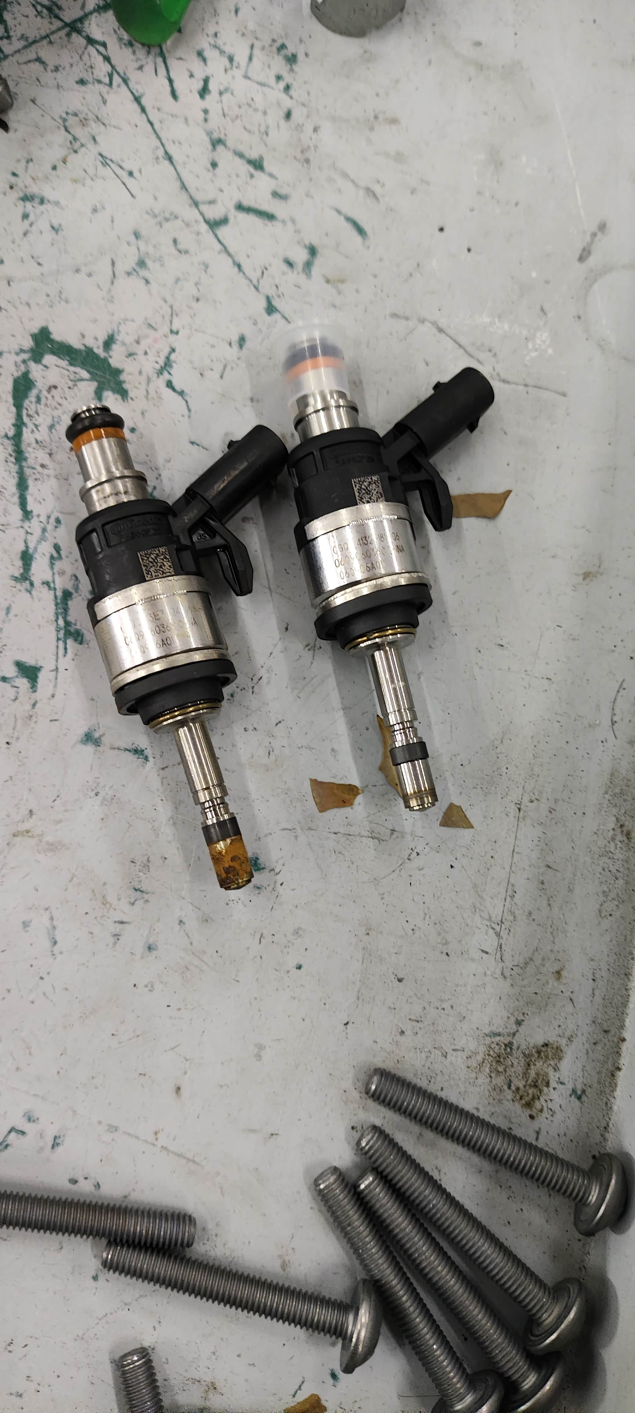

配件到货后,一接到通知就去店里了,拿到新的喷油嘴,大家能看出哪一个是旧的吗?
新旧对比
换下来的喷油嘴的确是堵住了,这也大概证实了是喷油嘴问题导致的四缸失火,还好不是大问题,不过心里也不爽!

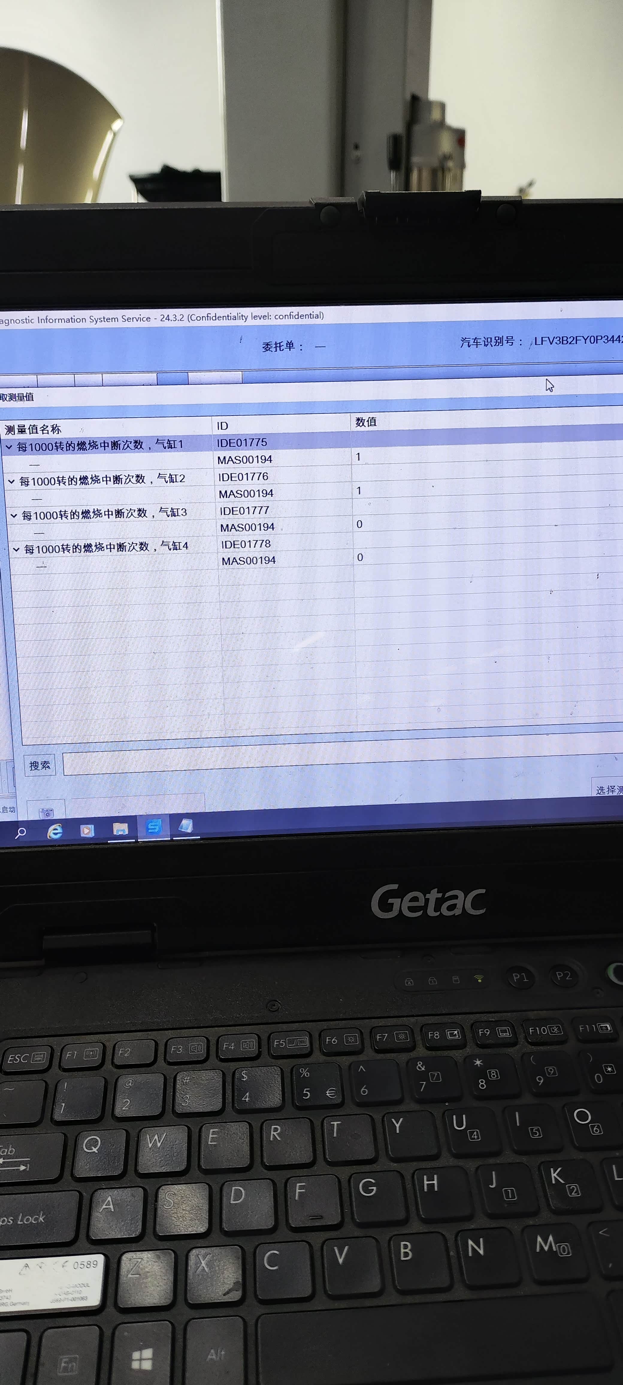

换好后,再次发动车子读取电脑数据,还有一缸偶发失火,小哥说是正常,不知道大家的是不是这样,不过更换后基本恢复了原来的振动幅度,明显比之前抖动小了很多,驾驶室也感觉不到了!上路试了一次车,基本正常!
