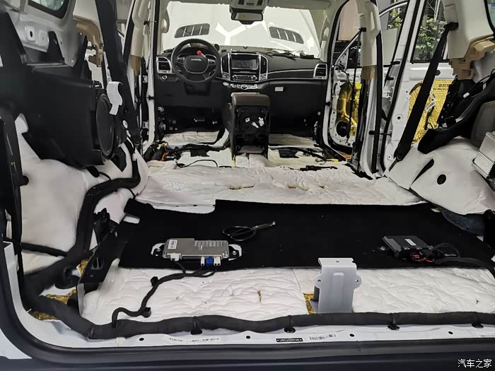

哈喽哈喽大家好,终于提到车了,第一件事不是去雷坡坡而是改装,改装项目:全车隔音,底盘装甲,镀晶,贴膜(上户后贴)氮气减震加高一寸。

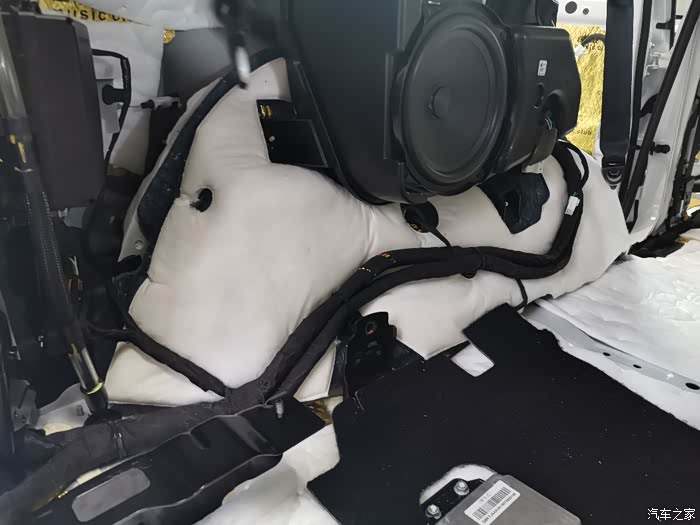

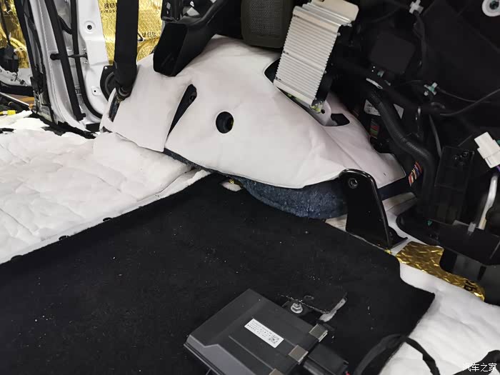

隔音,施工中
低音喇叭,
光秃秃,哈哈

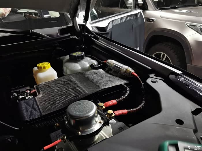

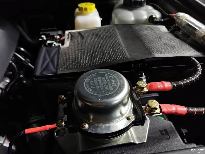

电磁阀,给副电瓶行车充点。

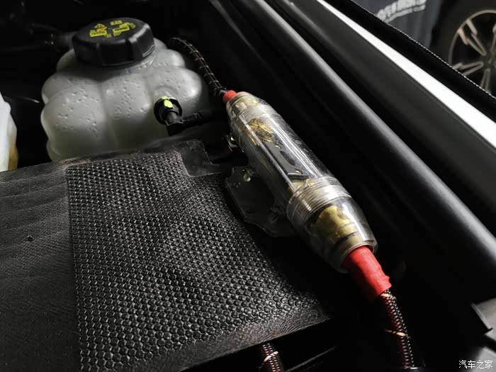

大保险。稳当,安全

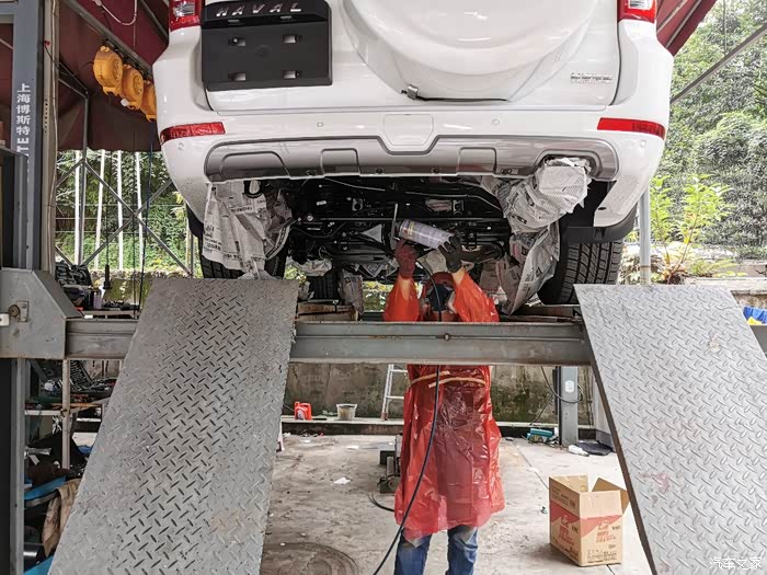

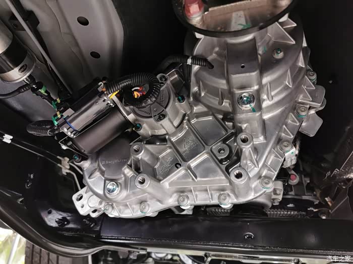

准备喷底盘装甲,看看底盘,舒服。
施工开始,今天有幸老板亲自施工,(星湖汽车俱乐部)
继续喷。快完了

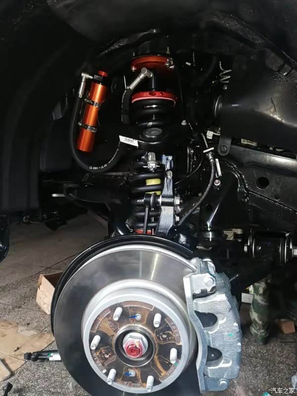

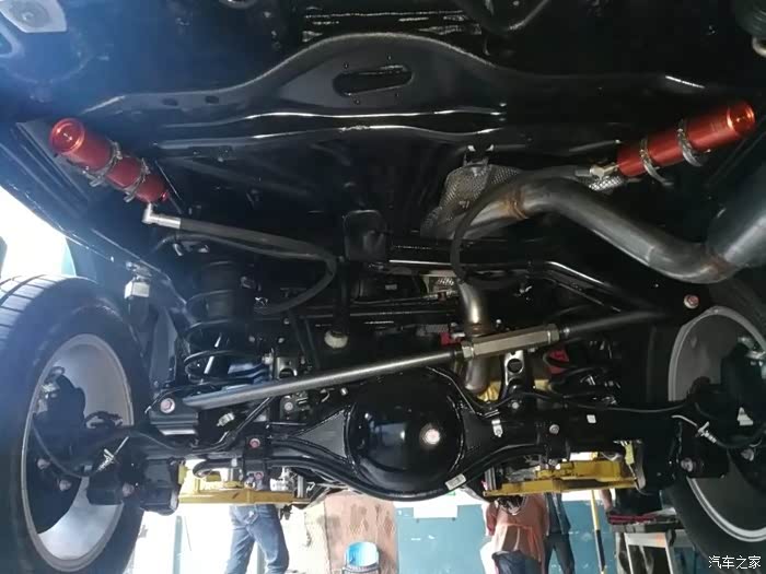

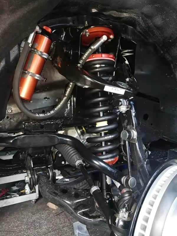

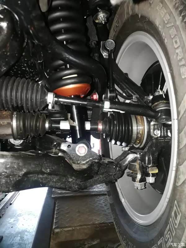

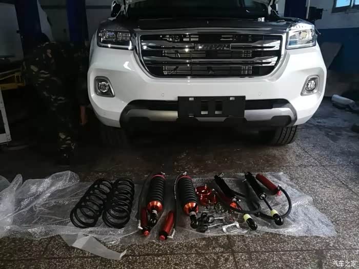

重点来了,改装氮气减震,加高一寸。重庆越野玩家自主研发的氮气减震,已经在很多越野车上验证过了,放心,开装。
氮气减震:重庆好手氮气减震。

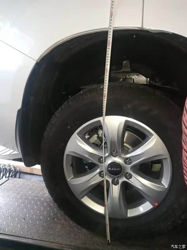

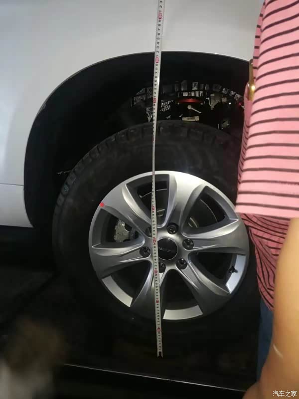

长城H9升高1寸到2寸氮气避震,压力阻力可调15挡,回弹6挡,搞定,走起阿拉善累坡坡。还有轮毂和轮胎,265/60/18很多朋友说可以降到17的,后面在看。上个车拆下来将就用
