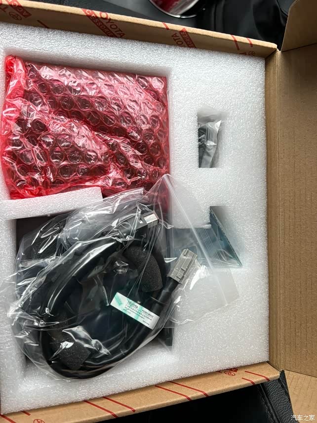

配件就是下面这个

配件就是下面这个
一个操作说明书,一个安装手册

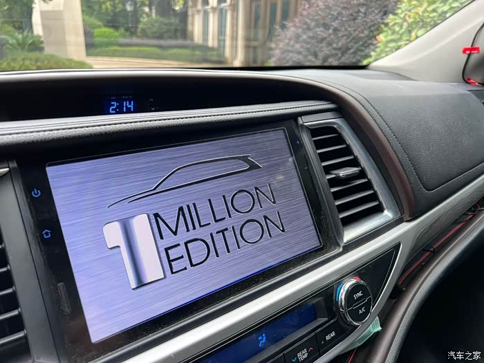

软件升级完以后,开机画面多了一个这个

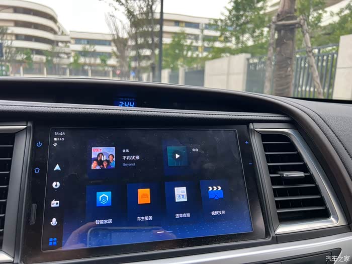

这个是安装完以后的车盒界面

说下使用感受
1、车盒自带4g模块,送了1年的流量包。以后每年120元,有点小贵
2、地图是实时更新的,带路况信息,可以根据实际情况切换导航路线,完美。但是导航语音只有默认的,我的志玲姐姐语言没有了
3、车机和原车的按键完美配合,无缝切换
4、感觉车机有点卡的感觉,个人感觉
5、carlife没有了,原来的usb口也不能用了
6、音乐只支持酷我音乐。播放手机音乐可以切换回蓝牙界面
7、比外置的高德车盒好用,就是价格有点高
