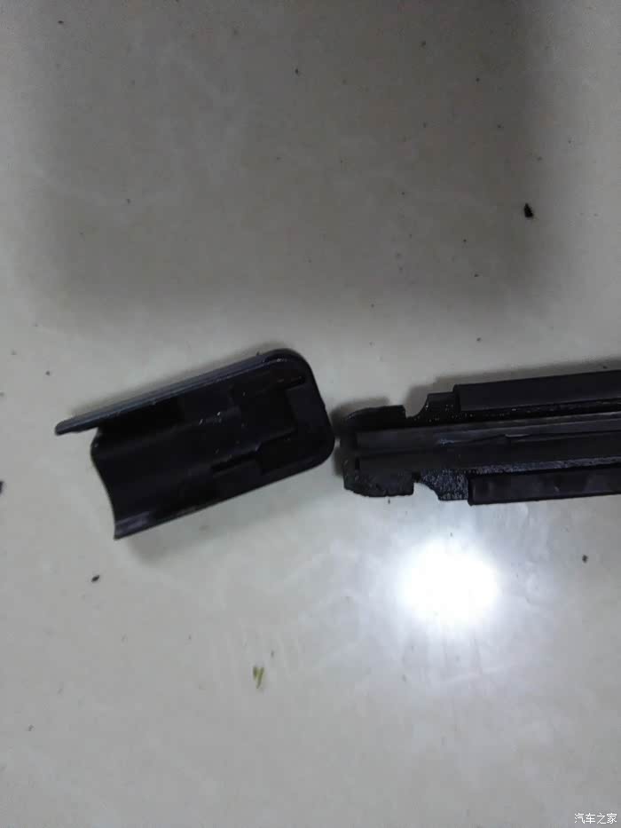

我的爱车一开始买来是有骨的雨刮条,后来自己换了无骨的,看了网上的安装攻略蛮简单的,买了好几条。等了几天。东西到了就迫不及待的想去换。马上拆下雨刮器到家里换了起来。一上手就遇到麻烦了。雨刮条弄不下来。由于第一次安装,拆胶条研究了好久,好不容易用剪刀等工具硬生生的将胶条拆下,两端的盖子和中间的扣子拆不下来,用螺丝刀敲下来。不信的坏一个卡扣。也许是我的这样别人都好装的。换上了就是不知道能用多久,先试了在说。想买雨刮条的就冲经济实惠,可是安装太麻烦了。

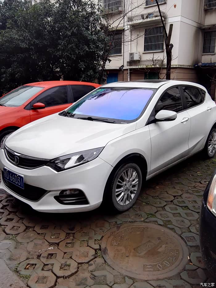

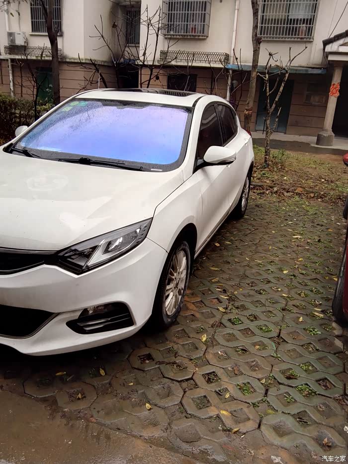

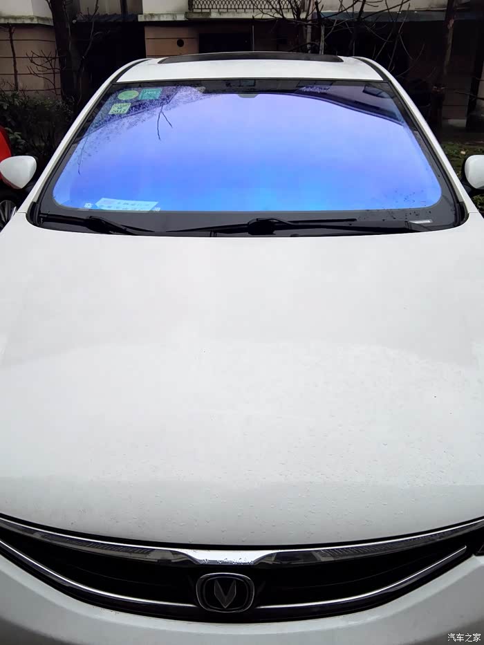

美美的车照片来一张
正大脸
大脸猫
侧面美美哒

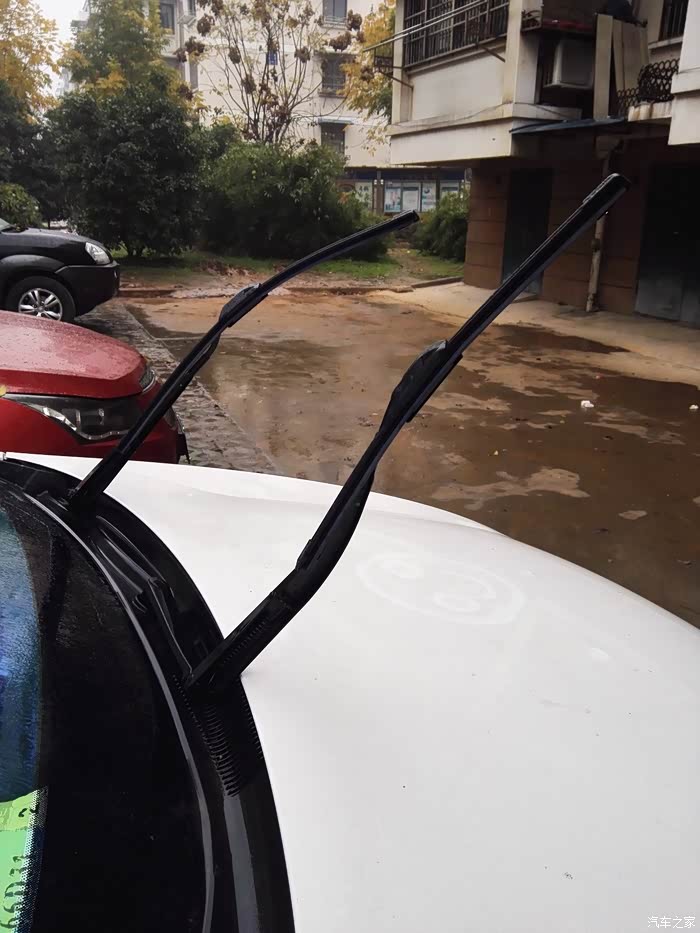

我的无骨雨刮器比那个铁骨的好看点

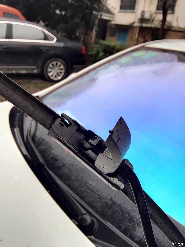

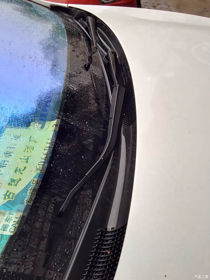

准备先都卸下来
卡扣弄开就 可以拿出来了

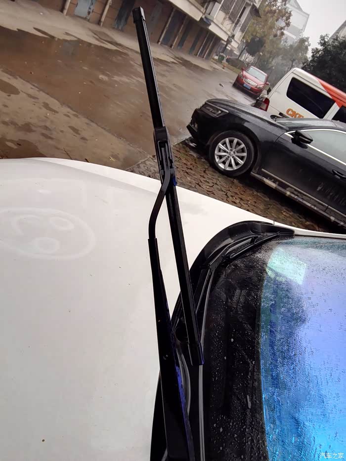

都拆下来了就剩2个雨刮臂了

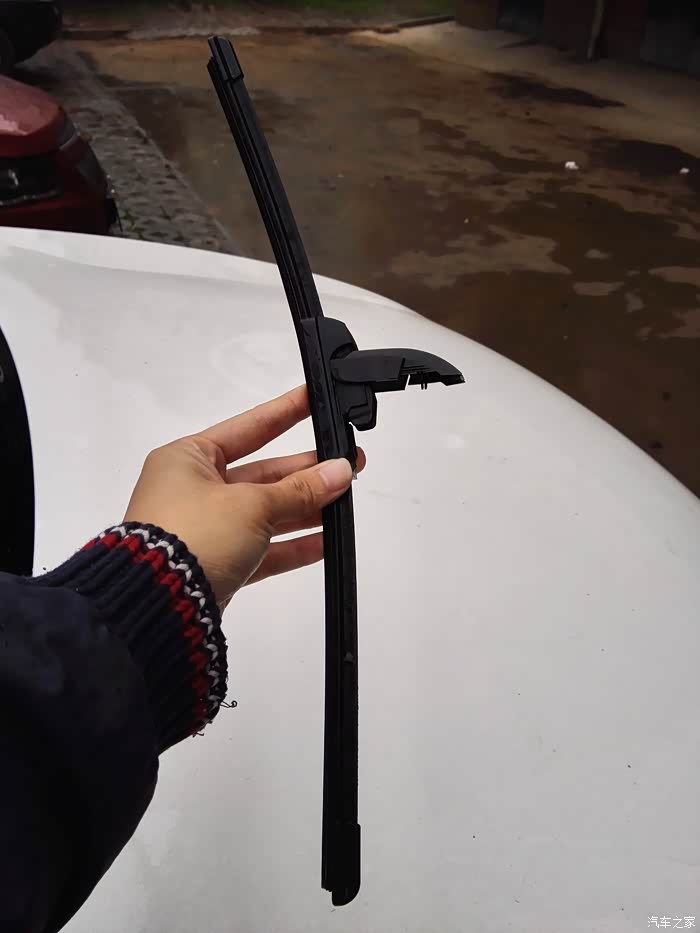

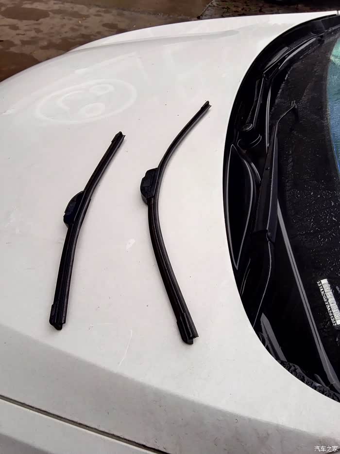

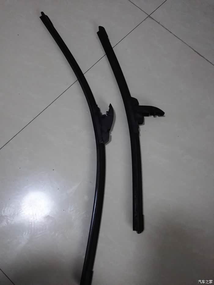

拆下来的雨刮器

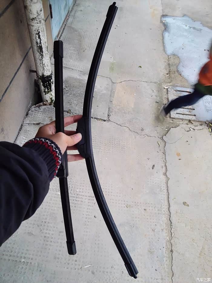

2个雨刮器准备开工了

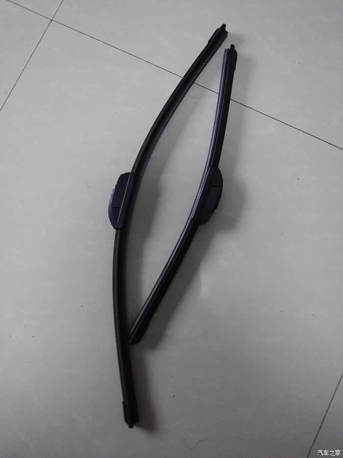

买的雨刮条

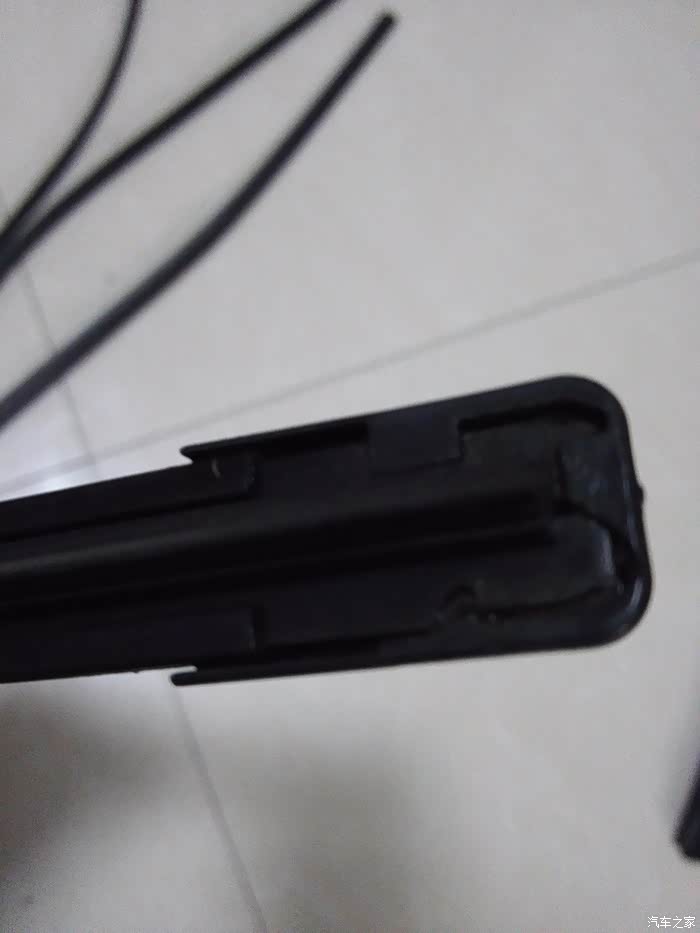

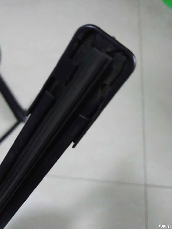

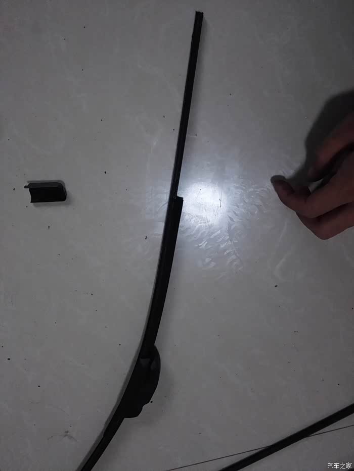

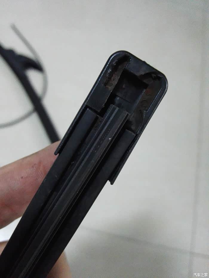

先把雨刮器的盖帽拿下,

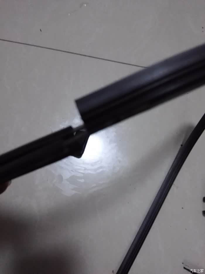

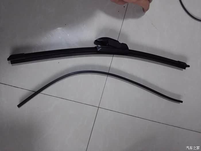

弄了不少时间还坏了,把雨刮条抽出来
再把新的雨刮条装进去
在把盖帽装进去就完成了

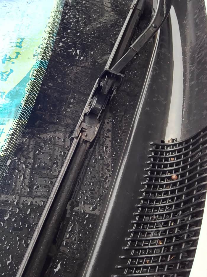

下面装小的那个雨刮条了。

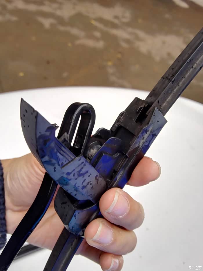

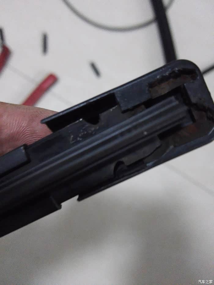

小号的雨刮器还要难弄。怎么都弄不开
弄了很久终于弄开了,

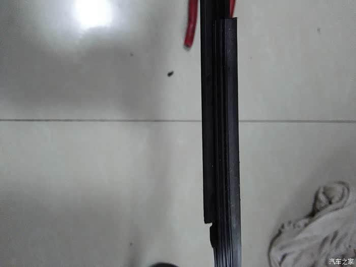

抽出雨刮条一半
对好纹路装进去

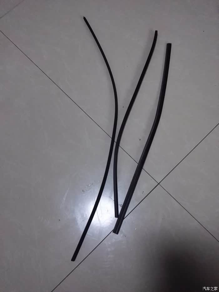

换下来的雨刮条
2副雨刮器都弄好了准备去装车上了

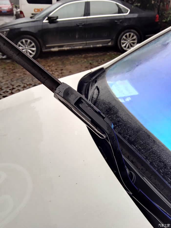

弄开卡扣直接套进去就好了
在盖子盖好就完成了

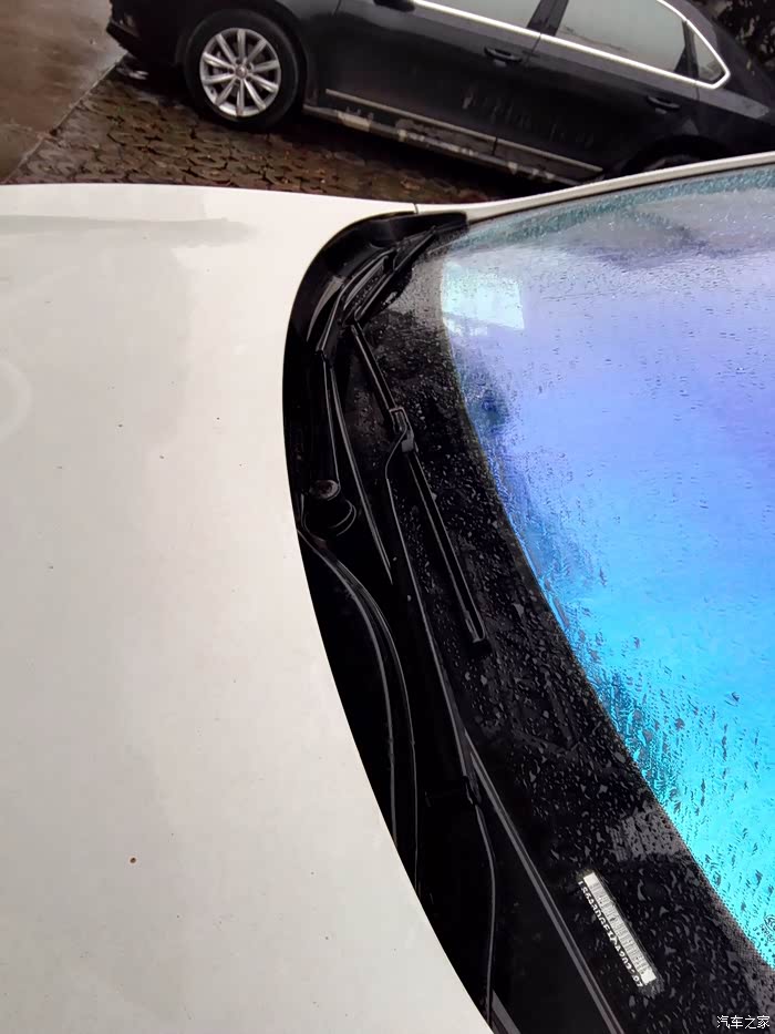

完成
2个都装好了
