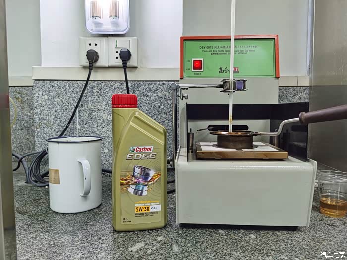

,嘉实多极护测过很多次,都是美版、欧版和国行的,本次检测的是一款很少见的韩国版本的嘉实多极护,标号5W-30,A3B4认证,属于我们常说的“高粘度30油”,一起来看一下如何

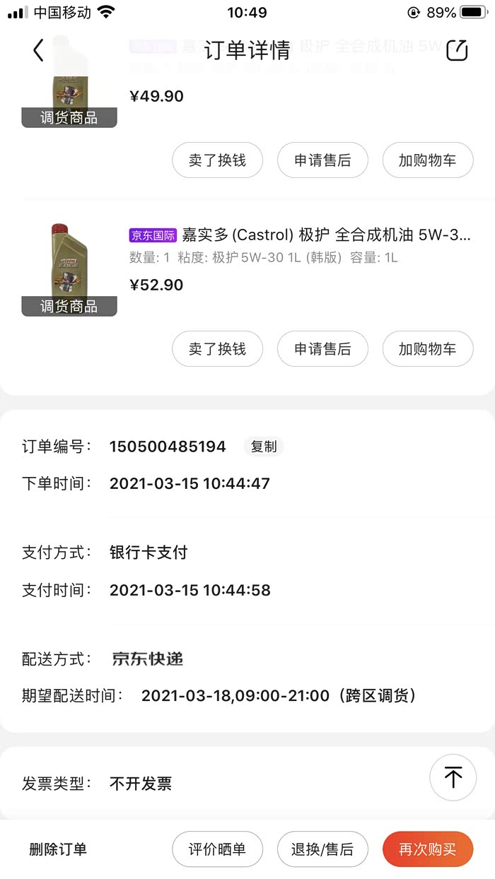

检测只对样品负责,样品购买自狗东国际自营,直接邮寄到实验室。

韩国版嘉实多极护5W30正面,与欧版没有什么区别

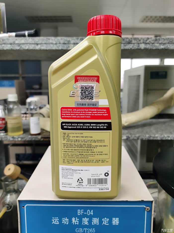

韩国版嘉实多极护5W30背面,韩文
背面细节和认证,包括API SL ,ACEA A3B4以及几个车厂认证,韩国BP公司生产
购买自狗东国际自营

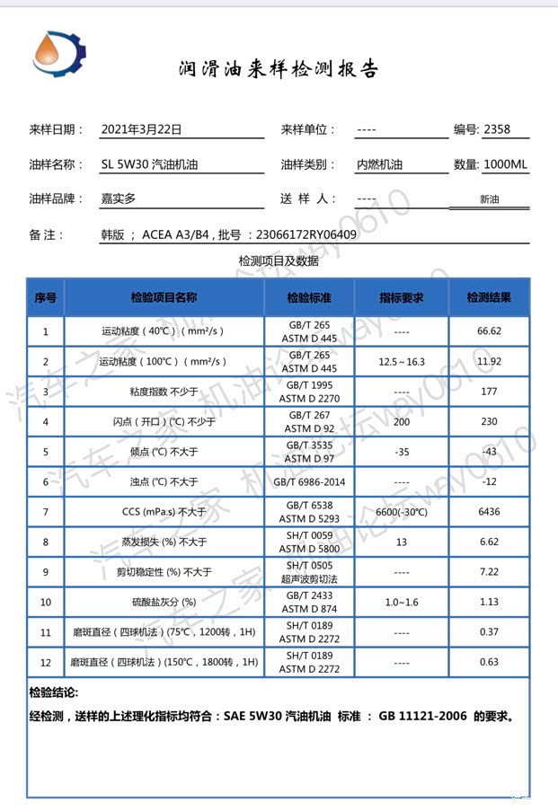

韩国版嘉实多极护5W30实测数据

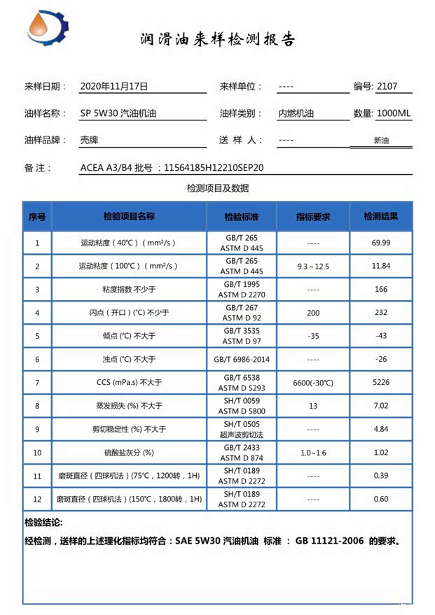

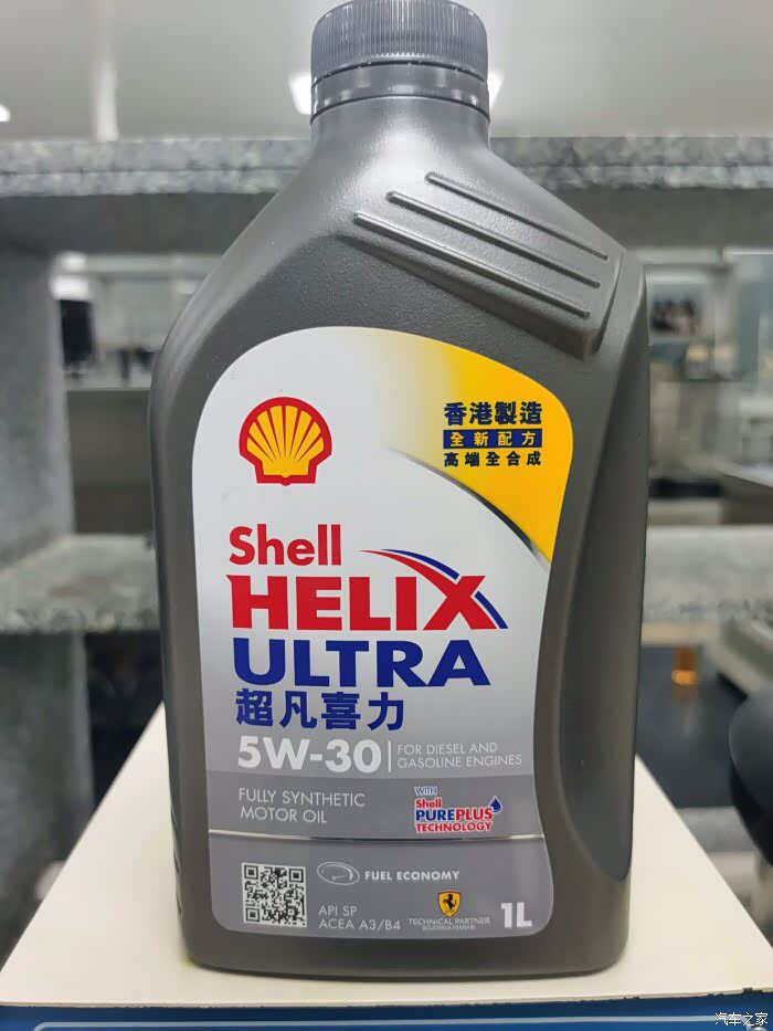

用港版灰壳5w30对比一下

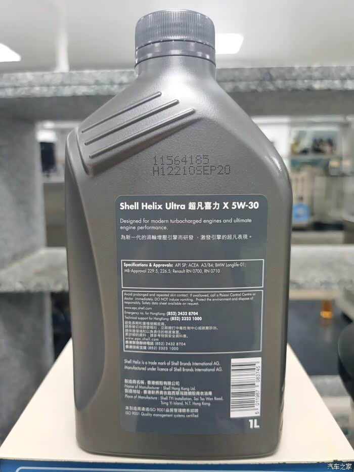

港版灰壳5w30的认证
港版灰壳5W30实测数据

下面对比一下实测数据。

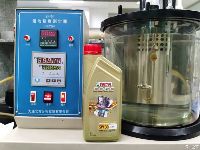

1.100度运动粘度,韩版嘉实多11.92,灰壳11.84,粘度差不多。
2.40度运动粘度,嘉实多66.62,灰壳69.99,嘉实多更低一点。
3.粘度指数,嘉实多177,灰壳166,因为嘉实多的40度运动粘度更低所以粘度指数更高。
4.闪点,嘉实多230,灰壳232,差距不大。

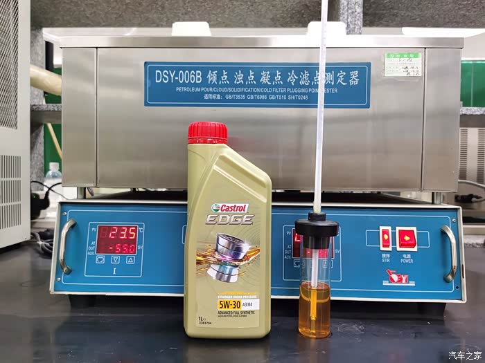

5.倾点,嘉实多-43,灰壳-43。
6.浊点,嘉实多-12,灰壳-26。嘉实多仍然是采用的第3类基础油,但第3类基础油也分好坏,如何判断要看蒸发损失和CCS。灰壳-26的浊点结合他的MSDS可以判断,采用的是高含量GTL基础油,石蜡含量低,更纯净。

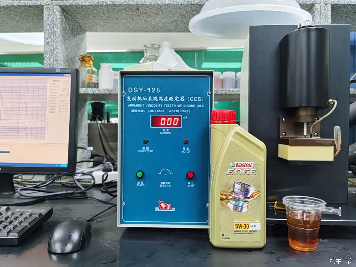

7.低温动力粘度CCS,嘉实多6436,灰壳5226,灰壳更低。CCS越低极寒环境下冷启动越顺畅,低温性能越好。

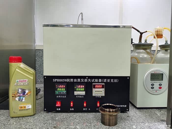

8.蒸发损失,嘉实多6.62,很不错。灰壳7.02,也很好。基础油的好坏要结合CCS和蒸发损失一起看,嘉实多的蒸发虽然更低一点,但CCS却更高,灰壳蒸发虽然高一点但CCS比嘉实多低不少,所以综合判断,灰壳的基础油更好,但嘉实多所用的基础油在第三类中算是顶级的了。

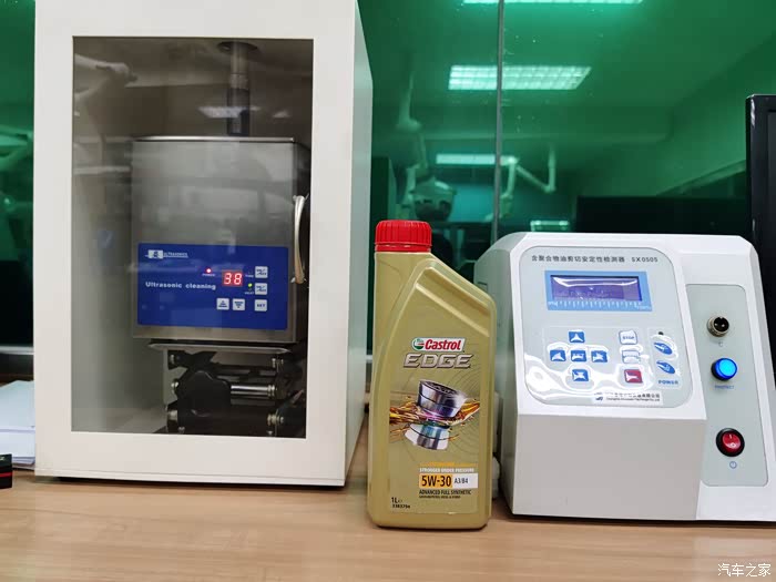

9.剪切稳定性,嘉实多7.22,不错。灰壳4.84很优秀。剪切稳定性并不是HTHS,剪切稳定性是机油分子链被高负荷工况剪断前、后的粘度变化百分比,数值越小越好,说明机油的抗剪切能力更强,粘度保持能力更优。在一些废油检测中,有些没有燃油稀释问题的发动机,废油粘度却降幅较大,就是剪切稳定性差的原因。

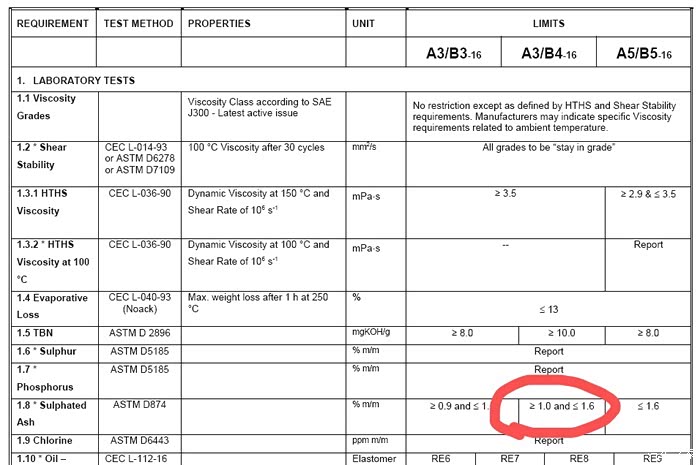

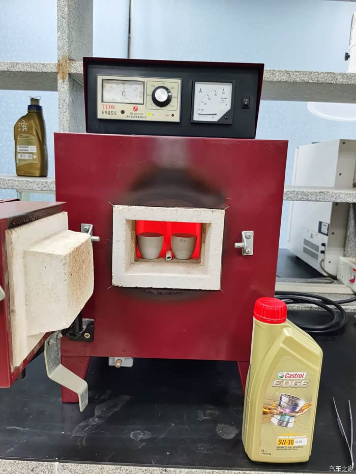

10.硫酸盐灰分,嘉实多1.13,灰壳1.02。两款油都属于中高灰分机油,符合ACEA A3B4标准,大于等于1.0小于等于1.6,但灰分都不是很高。

5.倾点,嘉实多-43,灰壳-43。

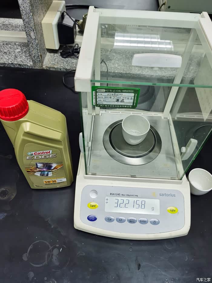

A3B4对灰分的要求
灰分测试
灰分测量,精确到0.0001克
