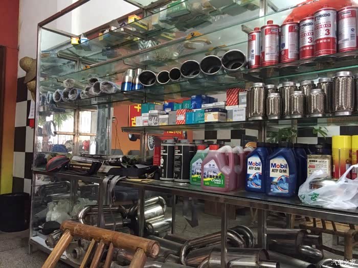

品种还是挺齐全的

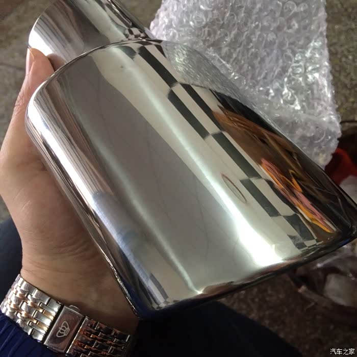

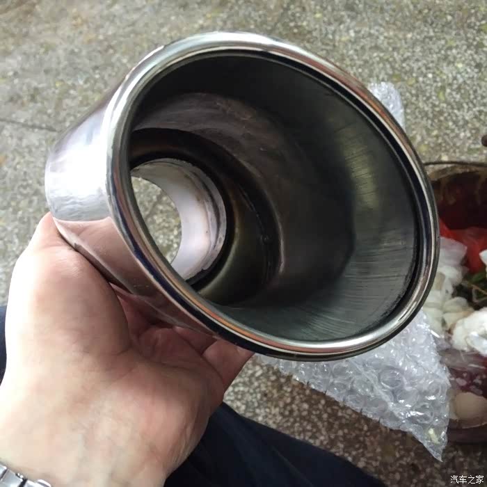

自己网上买的,更光泽
比店铺里的好
焊点更完美

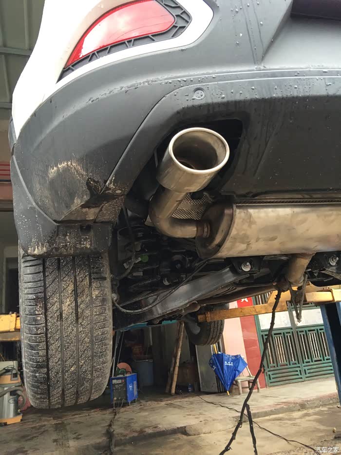

等了半个小时,老板终于回来了,立马开工

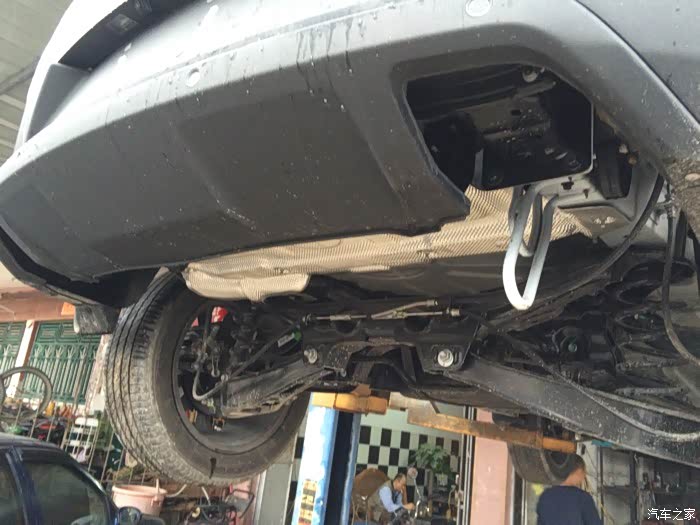

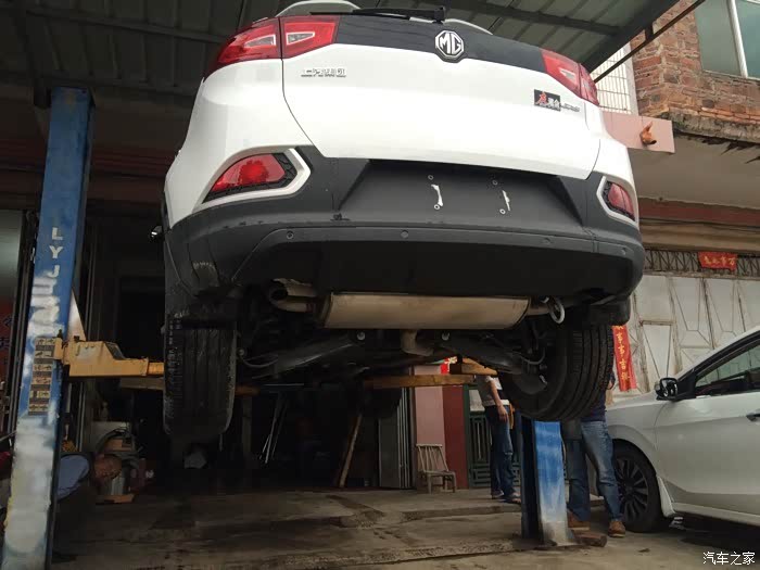

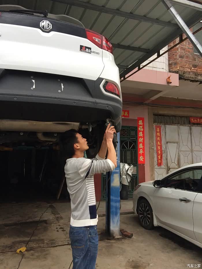

先升起来,原装尾喉藏起来了,太低调→_→

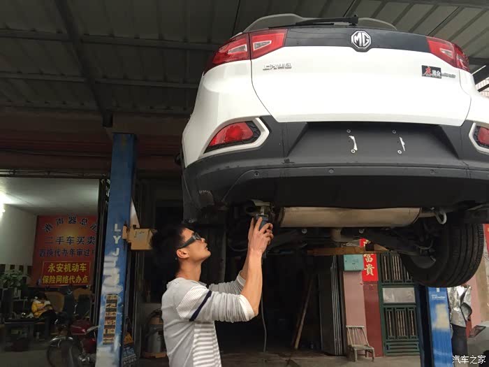

师傅开始割后包围,这是左边的
割完左边割右边
天气不太好哈,乌云密布,问了很多朋友,终于有人推荐了这家,躲在郊区的,真难找哈哈

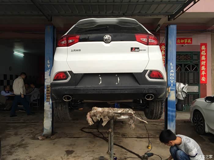

两边都割好了,用了四种切割打磨片,挺用心的

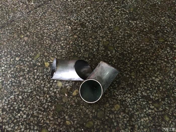

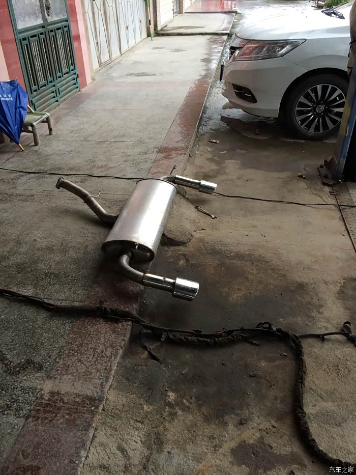

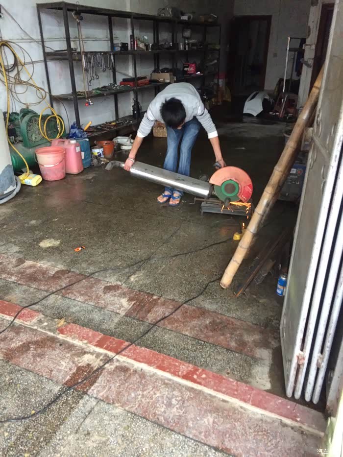

切割原尾管
卸下尾段有点空荡荡的

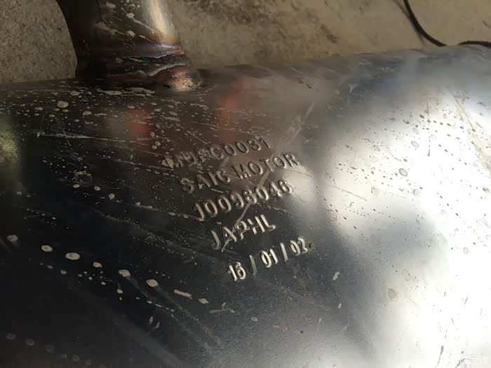

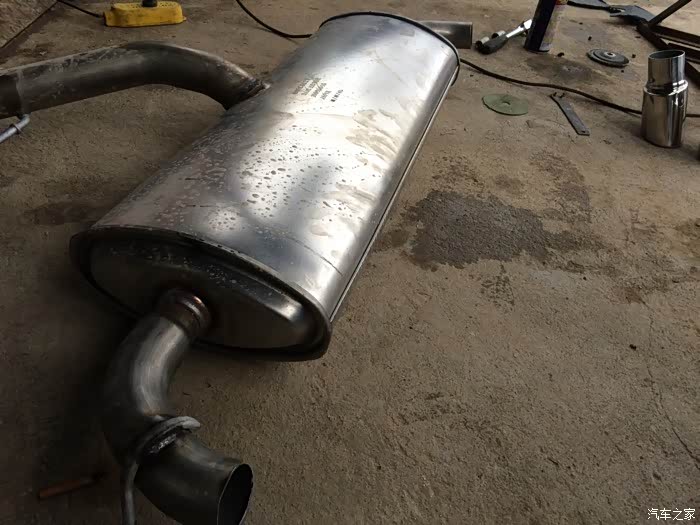

16年1月生产的尾鼓,不错不错
两边都切下来之后的样子
原装尾嘴

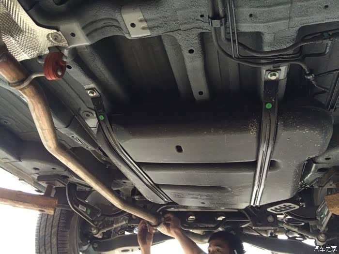

油箱布局和15款好像略有不同

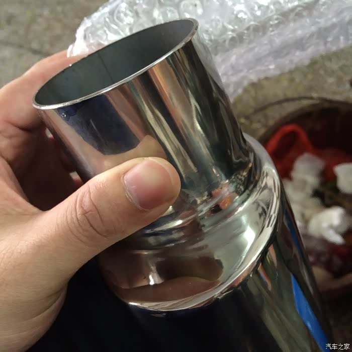

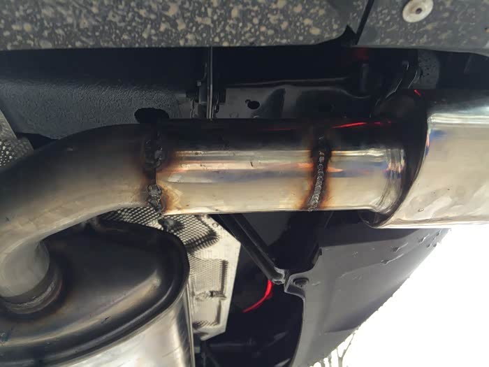

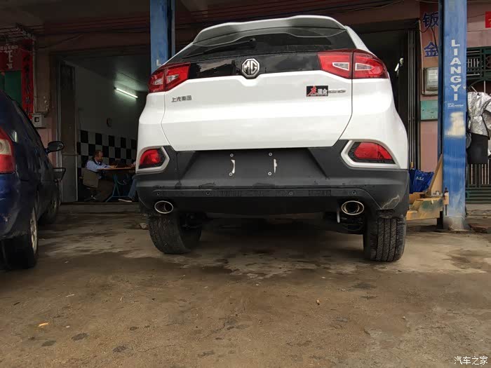

先点焊定位,注意一定要用氩弧焊哦,不然焊穿尾管的
两边都定好位置
再拆下来加焊

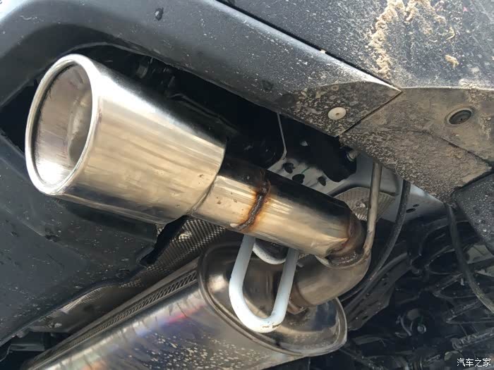

左边,焊点均匀,手艺不错
右边,焊接的手艺很满意
焊接完成,手工费要了我200,砍价到150,看着手艺还不错,算了
很多车友觉得1.5的没必要去改尾喉,个人觉得,既然有双边双处排气,何必低调,有的车友说不如直接2.0,我觉得在城市道路,2.0根本就派不上用场,再说了1.5T发动机是和昂科威的一样的,上汽跟通用共享知识产权的机头,169马力250牛米,拉不到一吨半的锐腾简直绰绰有余,所以选择1.5T自改尾喉的道理就是这样了。谢谢各位观看
