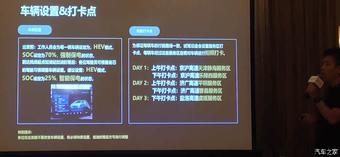

出发前服务人员讲解了车辆驱动原理、车辆设置、途径路线等信息。其实试驾到后面发现,DM-i不需要向以往的DM车型那样根据路况做出过多的设置,HEV模式下无脑SOC25%+智能保电就足以应付大部分路况了,整个系统驱动方式调整还是非常智能的。

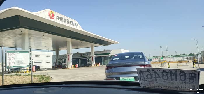

到达比赛出发点,我们将在这加满一箱油并贴上封条,开始我们这次的挑战赛!

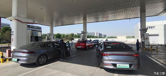

为避免加油误差,采用的同油站、同油枪、同操作人员进行加油。大伙儿正有序排着队呢~

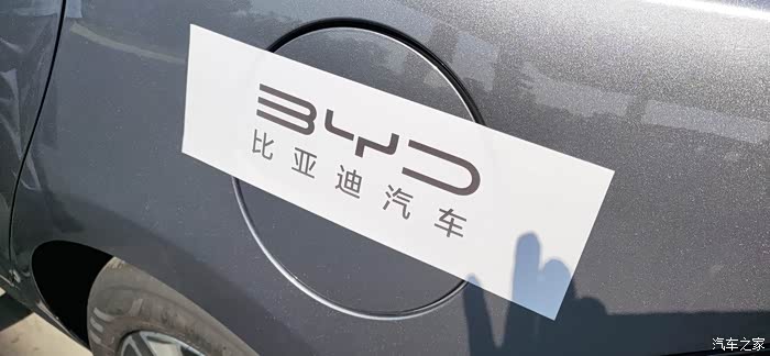

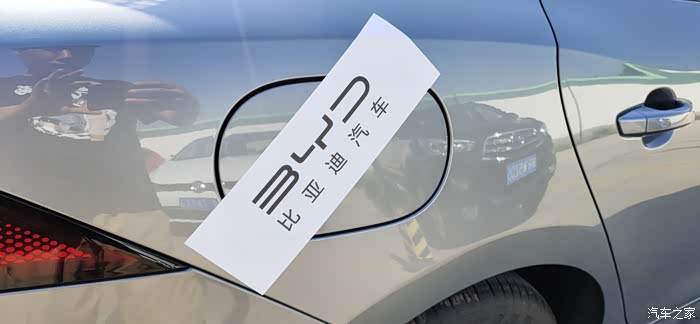

加满后贴上封条,这是加油口。
椭圆形的是充电口,同样贴上封条。

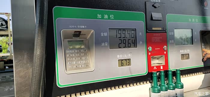

省去中间的漫漫长路,历时三天我们终于到达了活动终点洪泽湖服务区,感谢同行的大哥一路的关照,在高速路上不至于太无聊。现场依旧是同油站、同油枪、同操作人员进行加油,随后工作人员记下加油量用于赛后评分。
这是我们的加油量,大约30升油200块钱跑了1121公里,平均油耗2.67???并不是的,我们出发前大约还有70%多的电量,最终折算下来百公里油耗约2.8升,还是很惊人的成绩。

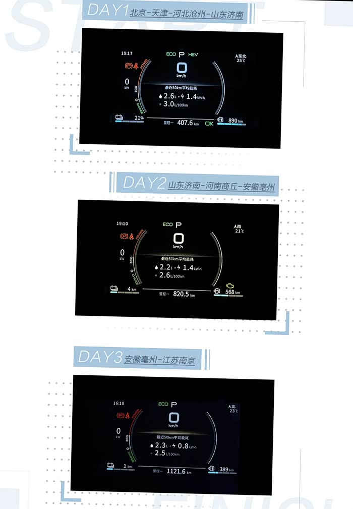

三天下来平均能耗都控制在3升以内,第一天用了定速巡航加车道保持,油耗稍微高了一些。定速巡航在下坡段会主动降速,上坡时加大动力输出来保证达到你所设置的车速,反而不省油。

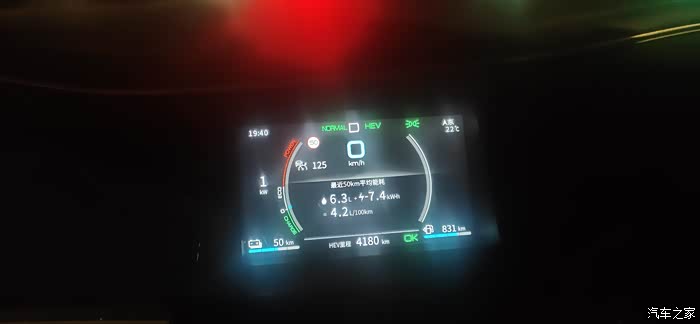

最后感谢小伙伴们的耐心阅读,到了最后说说我们最关心的正常驾驶能耗吧。活动结束后的160+公里路程,我将行驶模式从ECO调至标准模式,同时将SOC值调至70%,在高速上亏电状态行驶时速120码左右行驶了约100公里,油耗在4.6左右。120码时发动机声音还是比较正常的,但再往上噪音还是比较明显的。风噪方面轿车风阻较小,相比我自己的宋MAX风噪已是小了不少了。再说说市区表现,进了市区后由于要送同行的大哥去动车站,又碰上晚高峰,我驾驶的比较激烈,但由于速度上不去,动力驱动还是由电机来完成的。到达酒店时油耗下到4.2L,按我开燃油轿车的标准来看,这种驾驶方式我正常可以干到12L油,能耗表现确实惊人。
