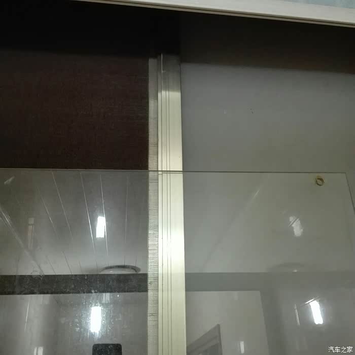

淋浴房的门最近滑动比较困难,仔细看看,上面的滑轮坏了。看看这结构,自己动手应该不难,那就天猫买点配件自己更换吧,都说自己动手,丰衣足食,虽然没有那么神奇,但其中的快乐还是有一些的。现在把过程分享给朋友们吧,其实不难,只要付出一点点体力,一点点耐力,一点点技巧,就轻松搞定。

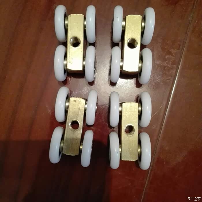

这就是今天的主角啦,网上买的比实体铝合金门窗店便宜四倍,质量和做工看上去还好一些。

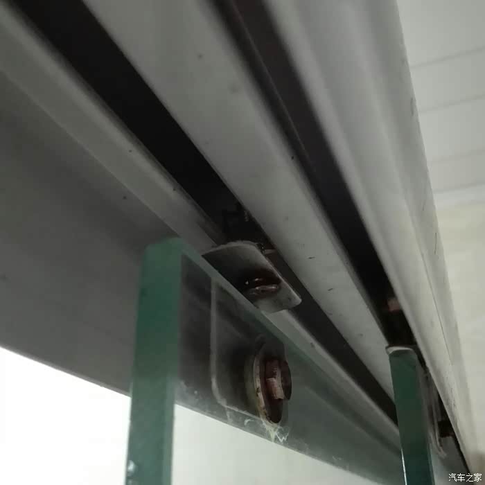

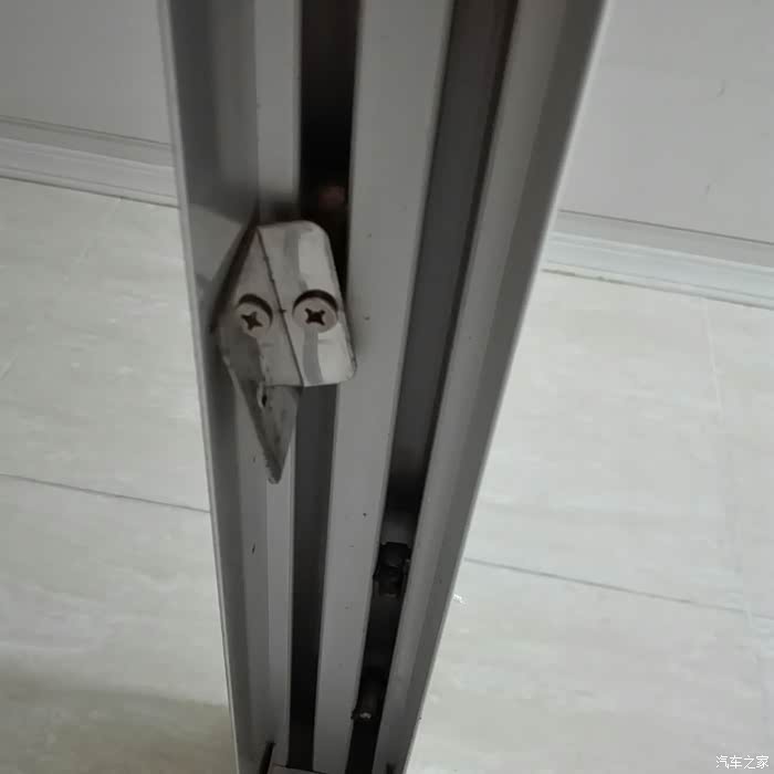

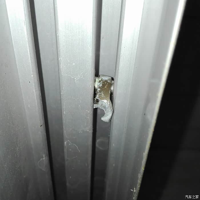

看吧,原来的导轨滑轮断了,才五年呢,寿命是不是有点短呀。

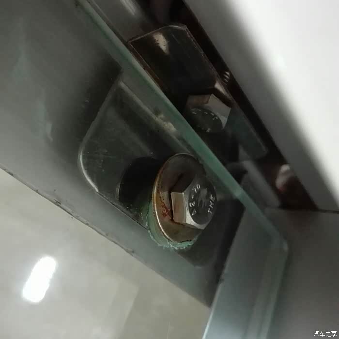

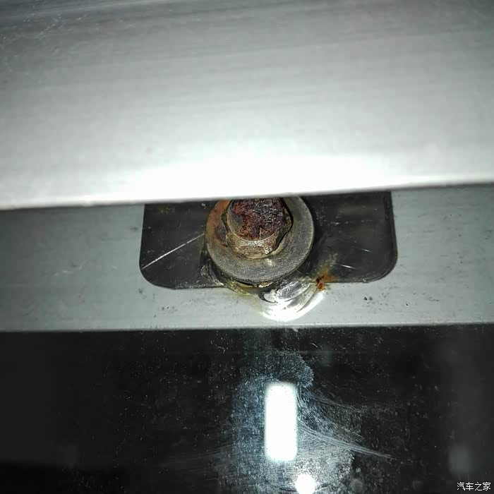

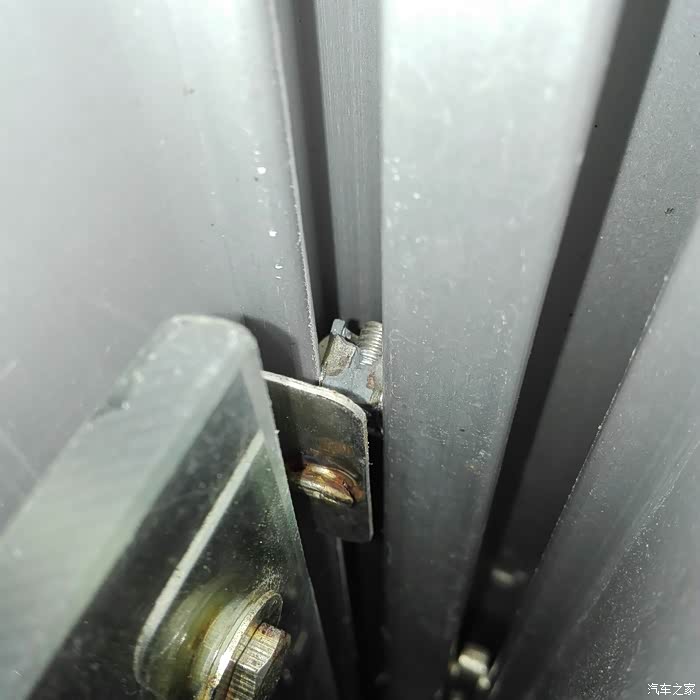

先用扳手拆掉玻璃上的固定螺栓。

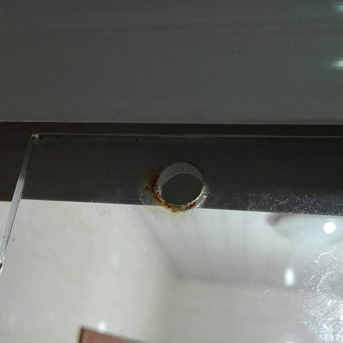

看上去生锈了啊,等会换新的吧。
拆下两颗螺栓。

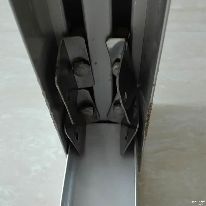

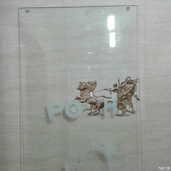

轻轻的把玻璃往上抬,再轻轻的拿出来,玻璃有点重哟,拿的时候要小心一些,轻轻的放到旁边,注意最好地上放一块垫子,把玻璃放在软垫子上面。
玻璃一面一面的拆。

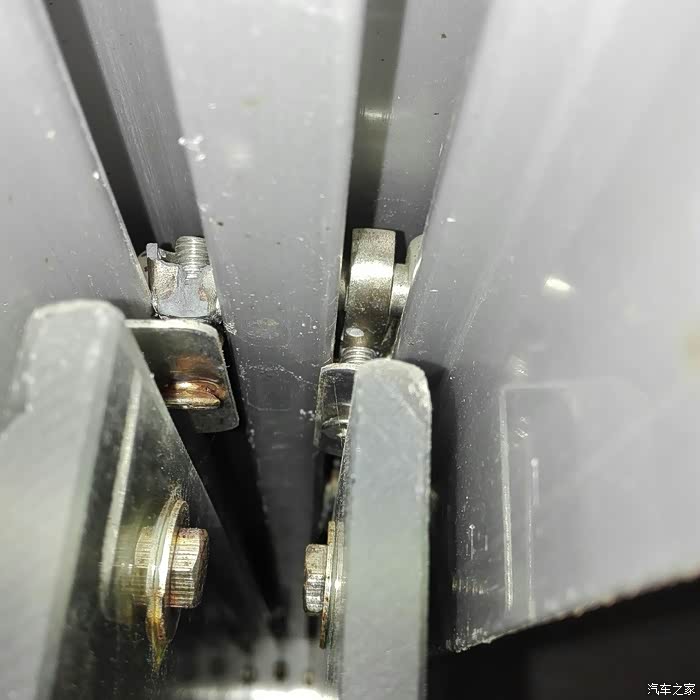

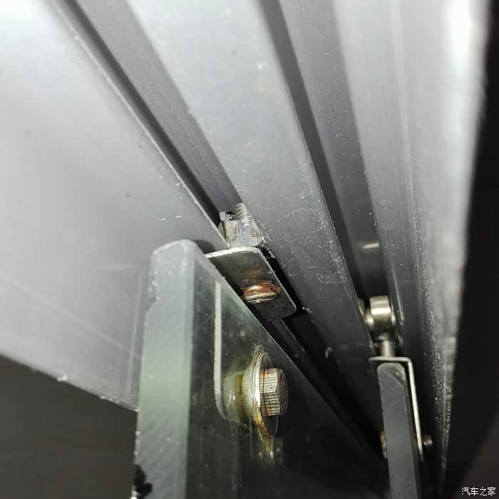

记住里面垫片的方向,现在怎么拆,等会就怎么装回去。

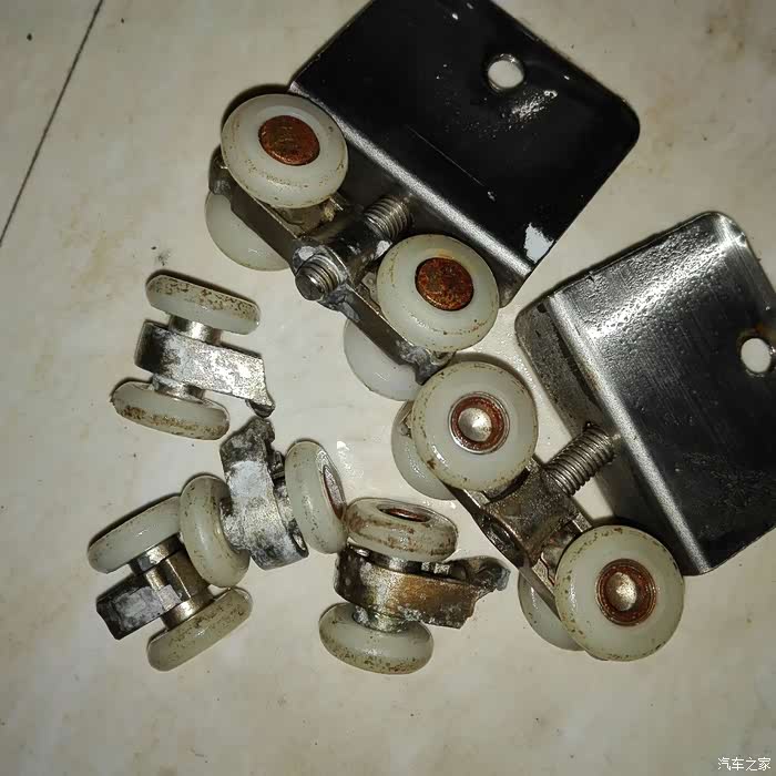

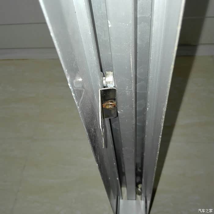

这就是罪魁祸首。
另一块玻璃小心地拆下,轻轻的放到另一边。

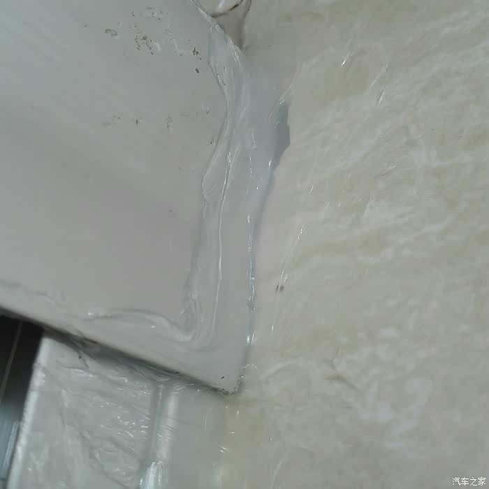

顶上横梁导轨打了硅胶的。
用刀片把硅胶刮掉,把导轨敲出来。一般这导轨都很紧,可能要用到榔头。
导轨拿出来,把原来坏的配件倒出来。

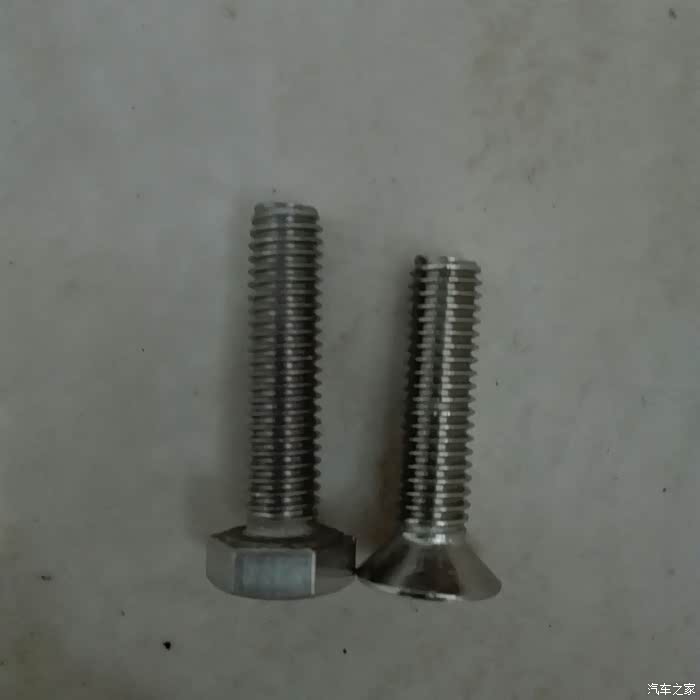

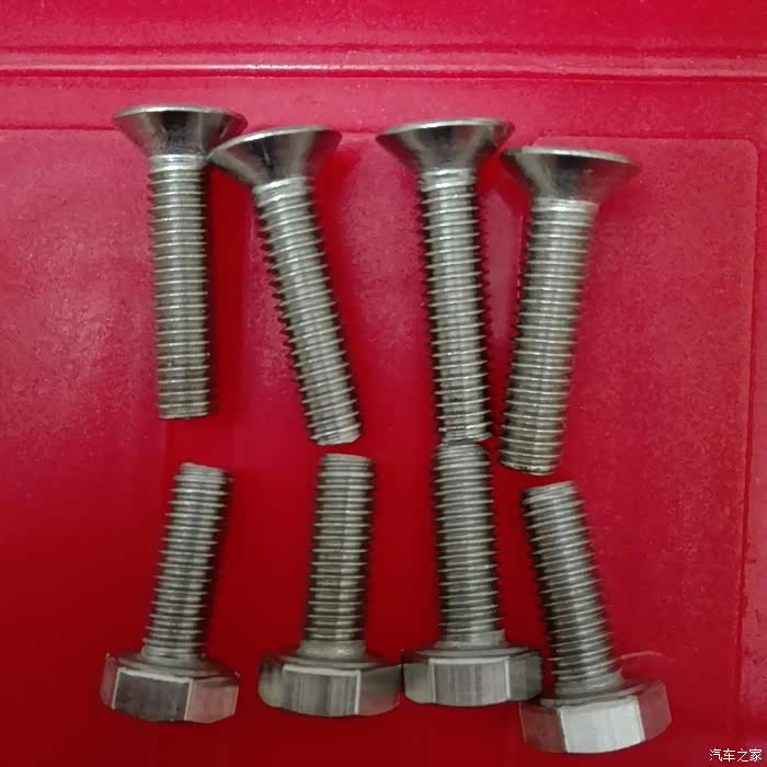

螺栓都用新的不锈钢的吧。

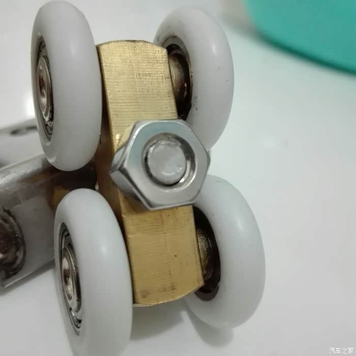

原来的滑轮上面没加螺母,不知道是不是这个原因导致坏掉。这次我加个螺母,应该受力面积大点,会好一点吧。
上面加了螺母,所以螺栓要用长一点的。
垫片还是用的原来的,其实也可以换掉,价格也不贵,但当着能省则省的原则,在凑合着用用吧。按照原来的方向,装到导轨里面去,再把导轨装回去,很紧,那就榔头敲吧,可能会敲坏一点墙砖,但很紧,洽在里面,感觉更安全,整个门不会晃动,更结实吧。

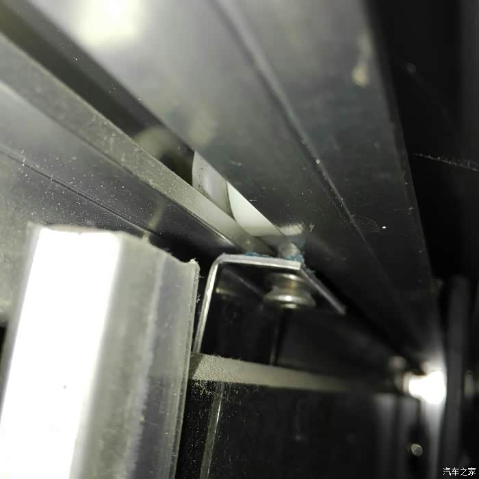

再把玻璃轻轻的放回来,把螺栓装回去,不要用太大的力,别把玻璃挤坏了。记住玻璃下面垫上麻将,拆装螺栓都会很轻松。
最后,在把硅胶挂掉的地方,打上硅胶,自己打就打的厚一点,虽然不好看,但更结实吧。

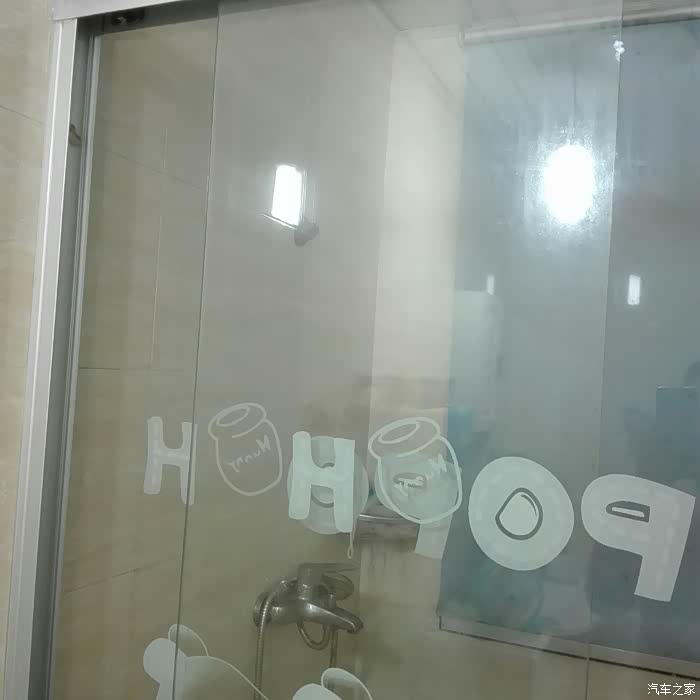

差不多也搞了一个多小时,最后效果,那叫一个顺畅,那叫一个顺滑。

先用扳手拆掉玻璃上的固定螺栓。
看上去生锈了啊,等会换新的吧。
拆下两颗螺栓。
玻璃一面一面的拆。
这就是罪魁祸首。

顶上横梁导轨打了硅胶的。

螺栓都用新的不锈钢的吧。
上面加了螺母,所以螺栓要用长一点的。

差不多也搞了一个多小时,最后效果,那叫一个顺畅,那叫一个顺滑。本贴完,晚安。
