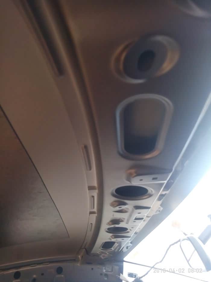

入手艾五几个月了,天气逐渐转暖了,想给爱车做全车隔音,准备好了止震板,隔音棉,吸音棉,本想着是先易后难,先从车顶棚开始,结果车顶棚是很难从车内拿出来的
先把遮阳板一端拆下来

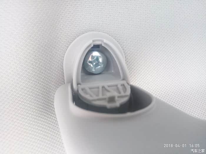

用十字改锥把卡子里面的螺丝拧下来,再把卡子到遮阳板上

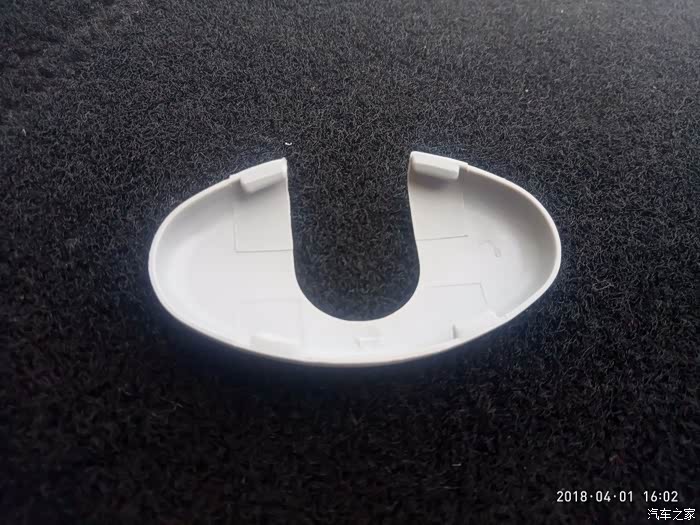

拆下这个护盖
护盖细节图片

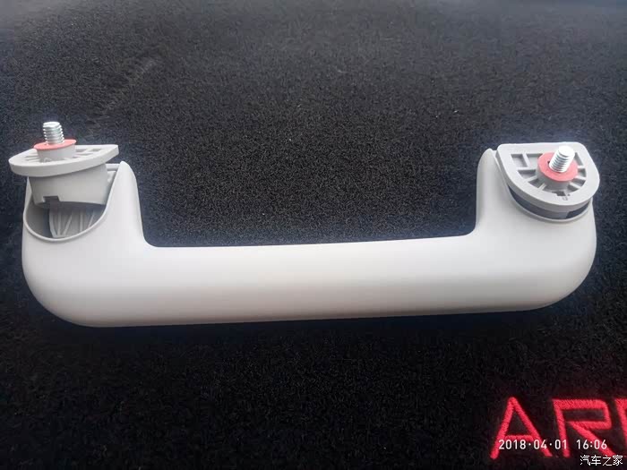

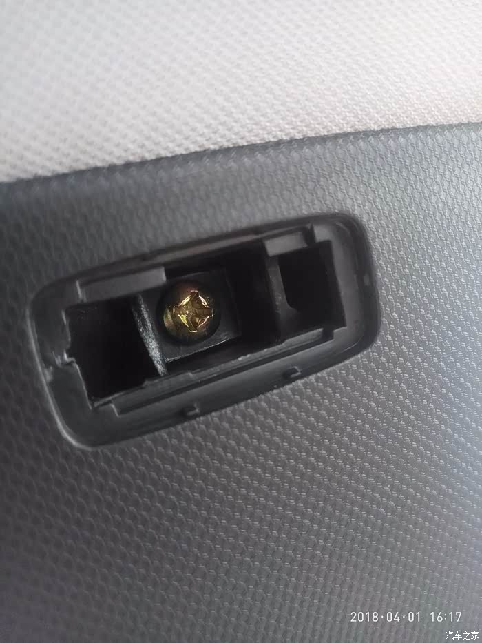

车顶把手细节图片
拆下来的把手,红色垫片设计很细心,能防止螺丝脱落,其他两个把手相同拆法

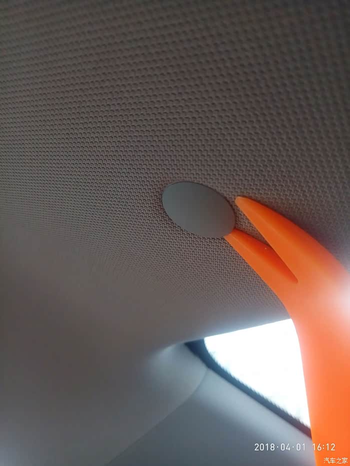

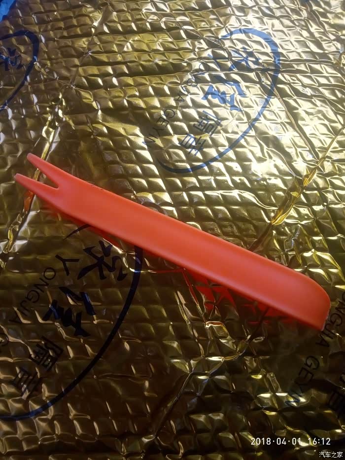

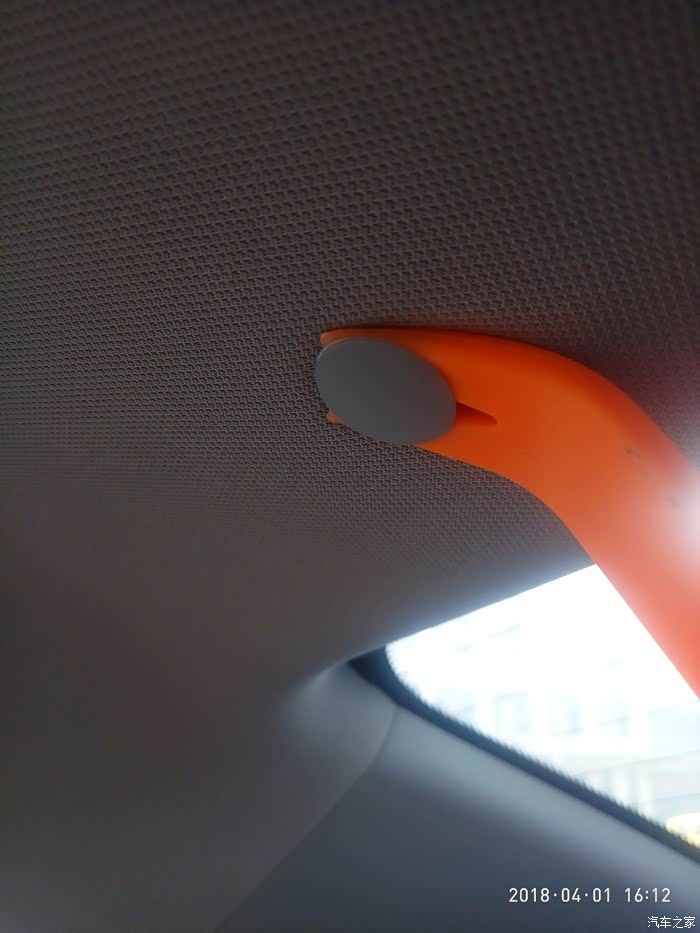

止震板和拆塑料扣的起子

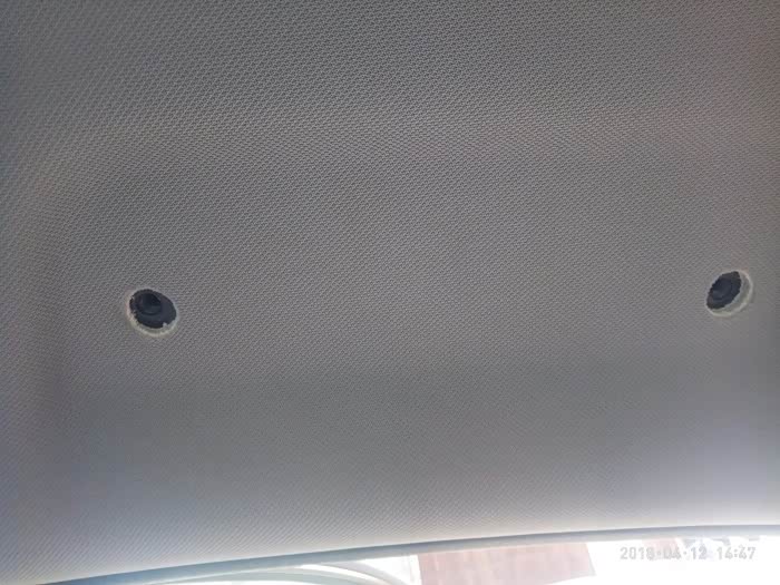

把起子插入顶棚和卡扣之间,左右前后晃动几下,向下垂直稍微用力卡子就出来了

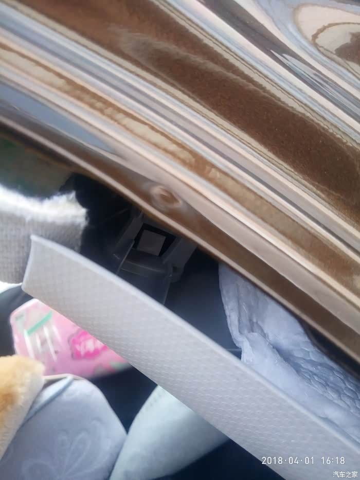

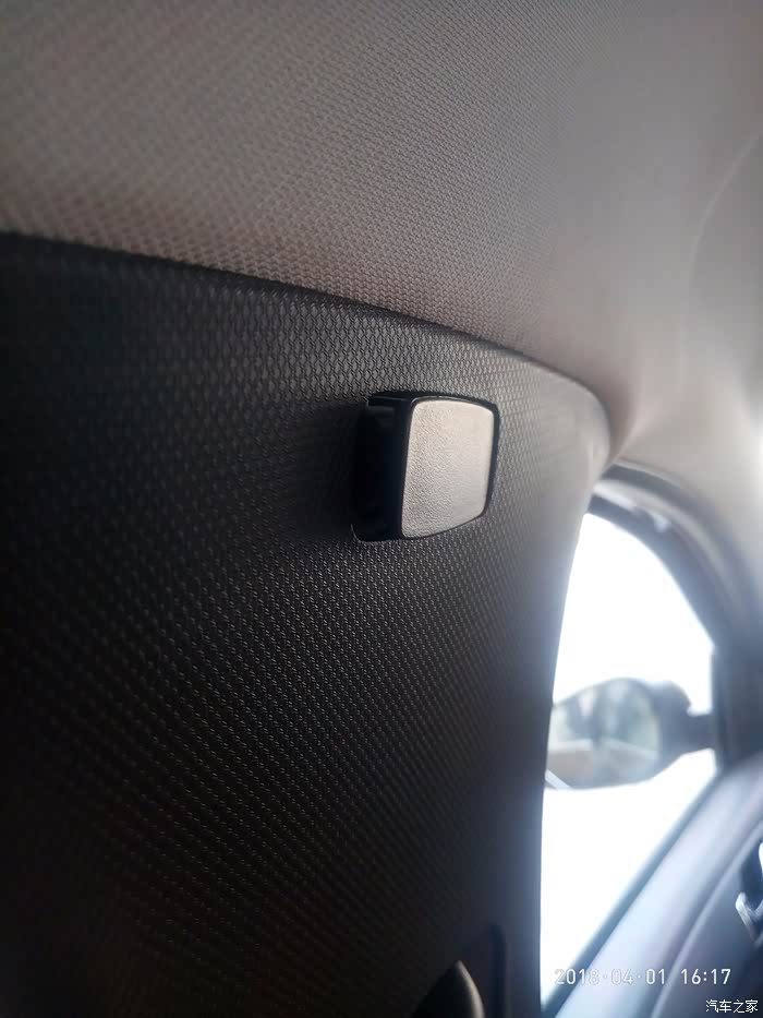

拆B柱内饰板,把门密封条拉下来用改锥从缝隙里向外把装饰盖顶出来,如果从正面直接撬开容易留下痕迹
顶开后的小盖板

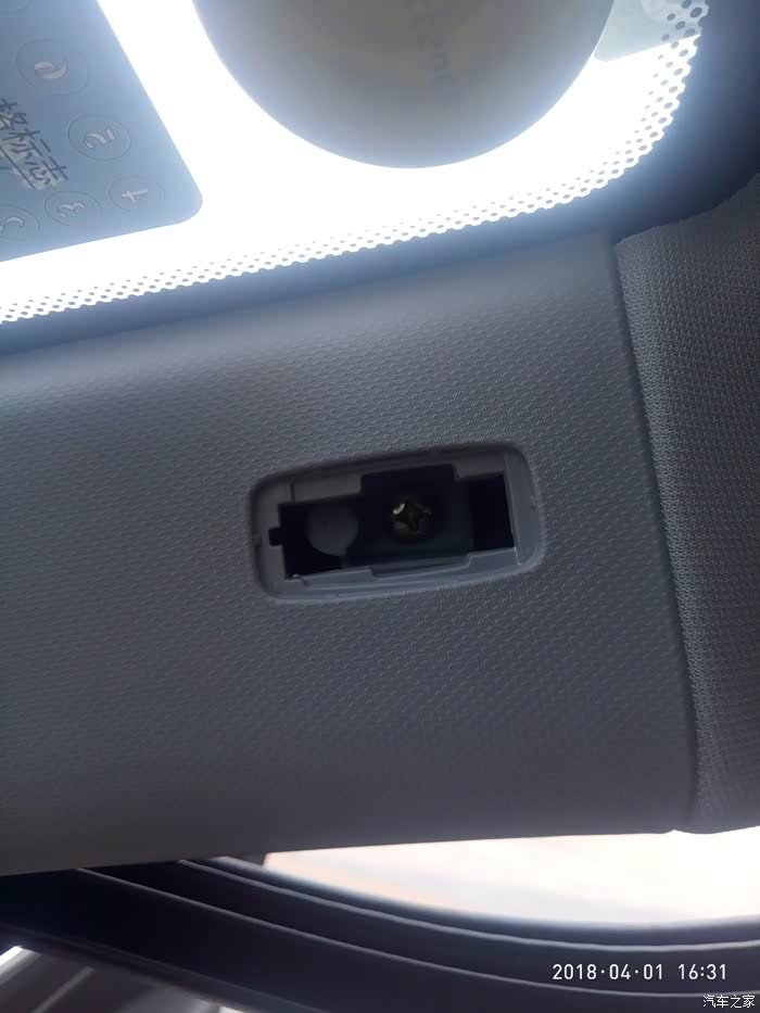

用十字改锥把螺丝拧下来,

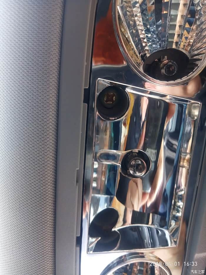

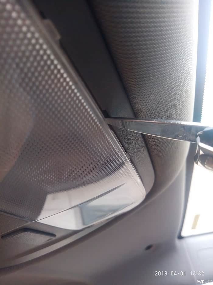

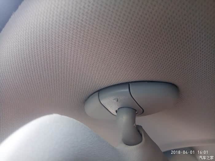

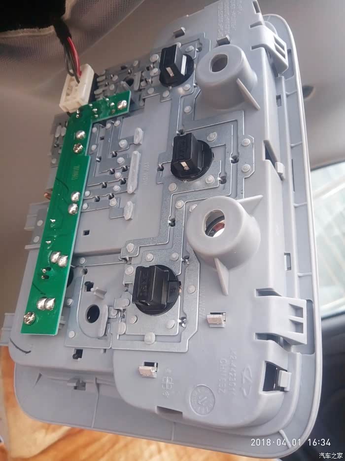

用指甲刀慢慢撬开灯罩
两个十字螺丝拧松

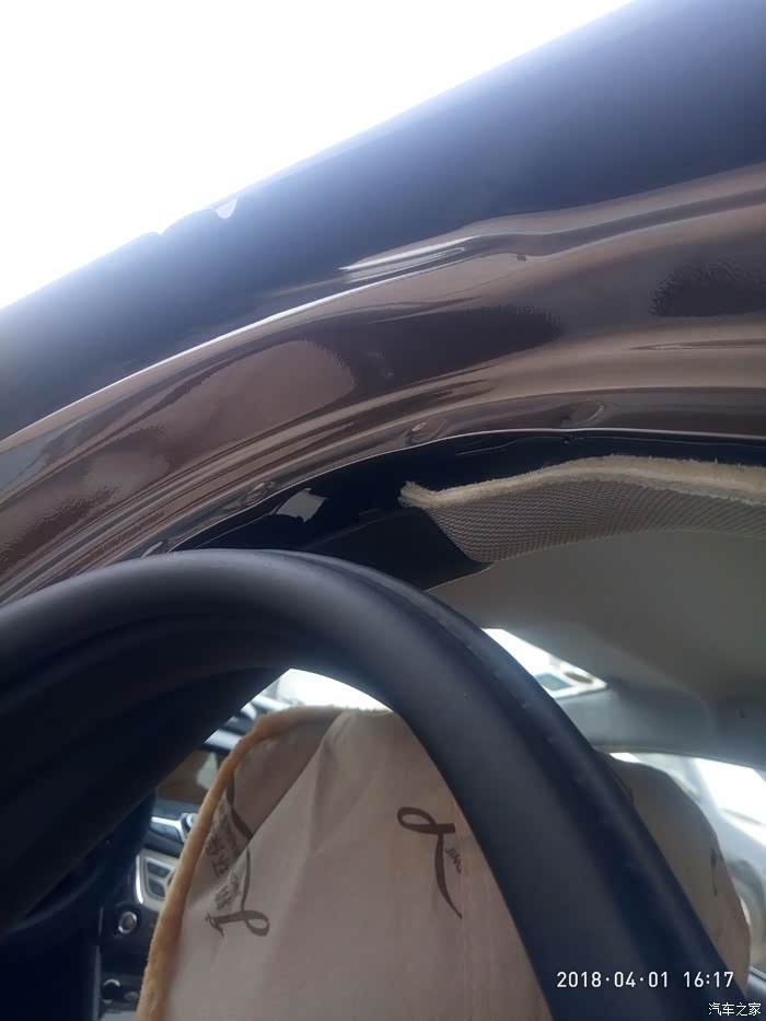

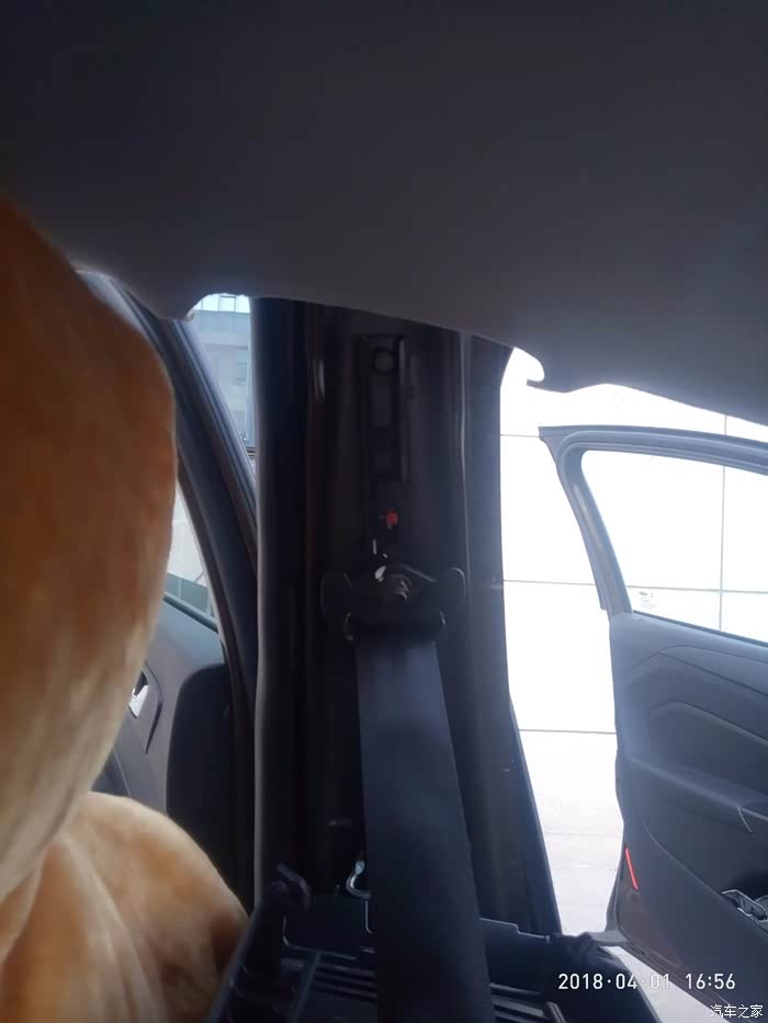

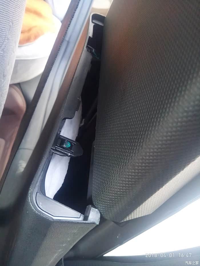

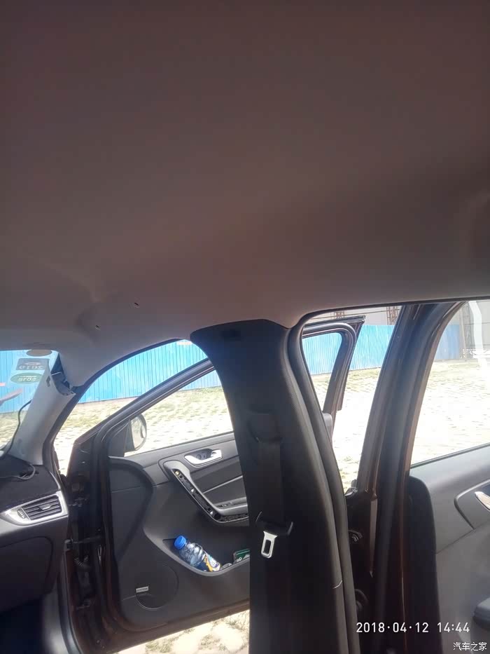

本以为拆完以上就可以轻松的把内饰板拆下来,可内饰板卡在两个B柱中间纹丝不动,又不想折坏车顶内饰板,继续拆下左面B柱护板

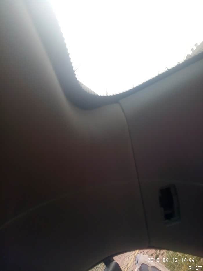

在接缝处拆下下半部分护板,B柱上半部分护板下面有两个快丝,松开后车内顶棚基本就松动了

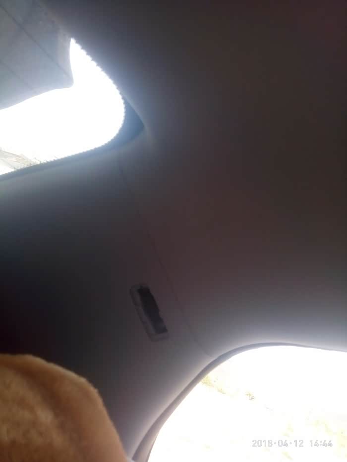

前半部分基本松动了
中间部分

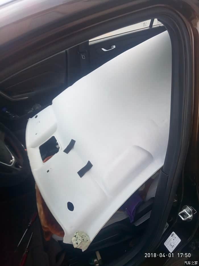

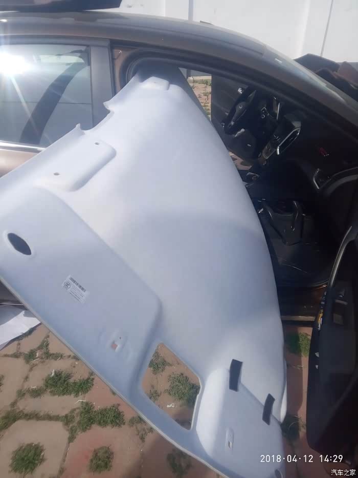

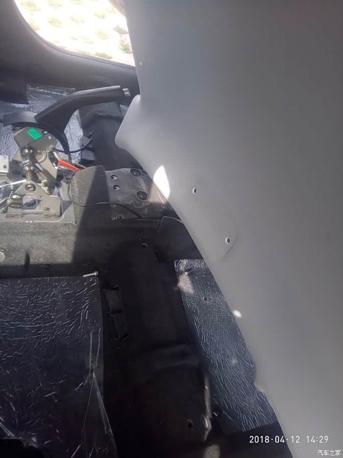

落到座椅上了,转了很多个角度,在前门,后门里也都拿不出来

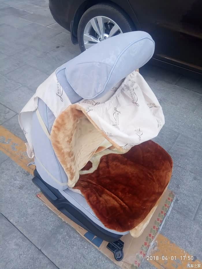

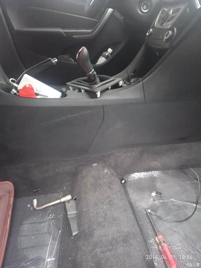

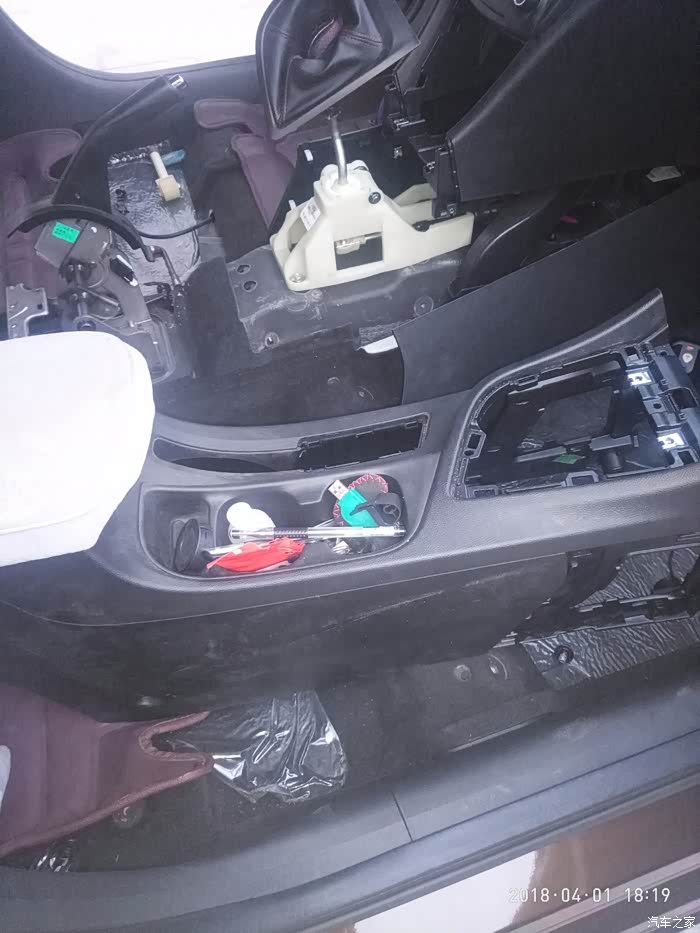

不想把顶棚折坏了,继续拆副驾驶座椅

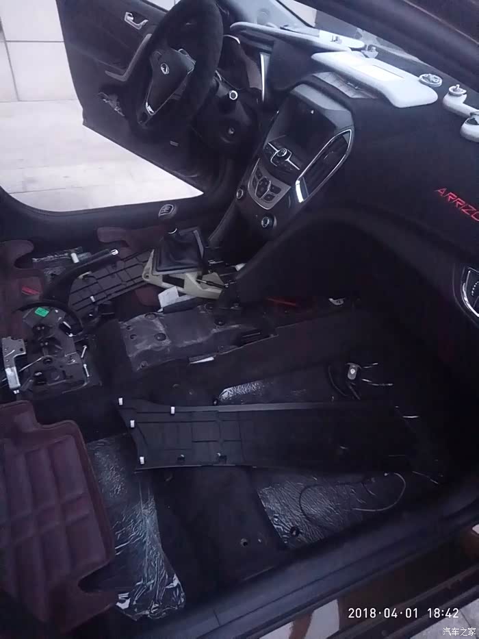

把副驾驶座椅拆下来后内饰板还是拿不出来,随后把主驾驶座椅也拆下来了,车顶棚还是拿不出来,继续拆中间扶手箱

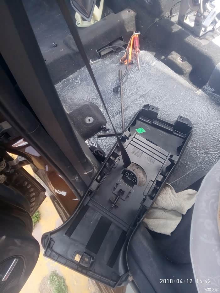

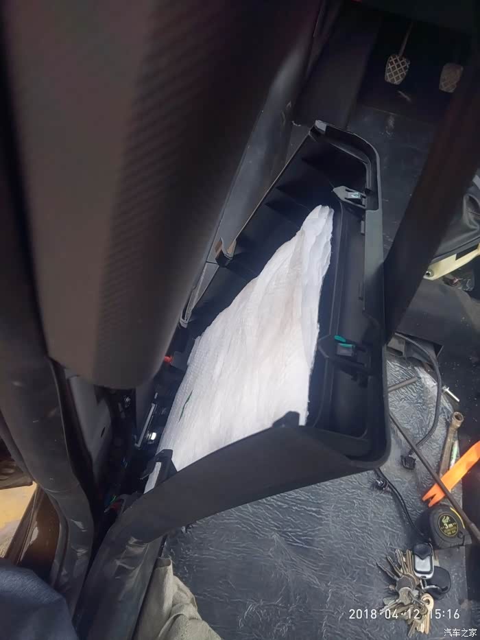

把储物盒拆掉
把两侧的盖板也拆掉,在接缝处直接向外拉开,然后再向后排部位拉就拿下来了
中间扶手箱里面的螺丝

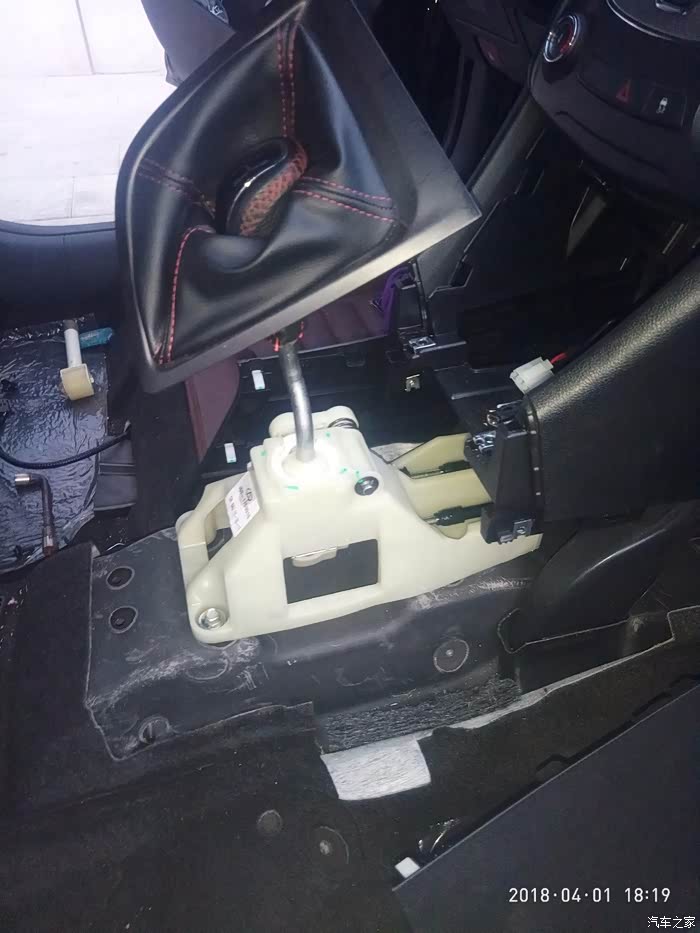

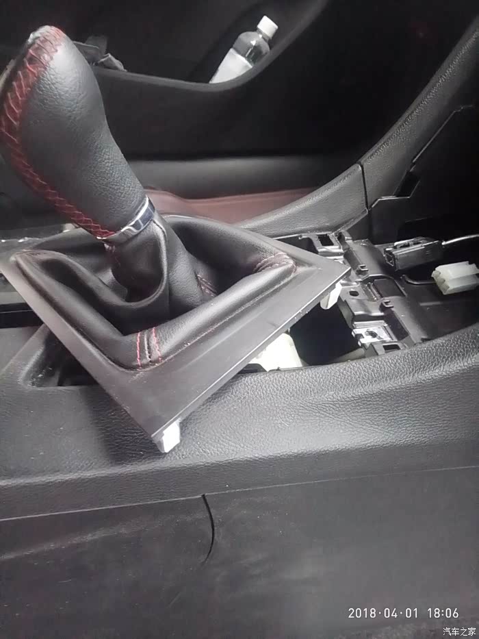

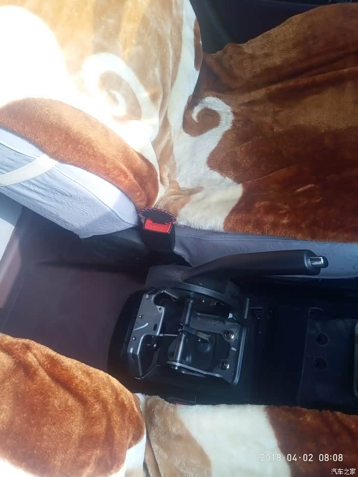

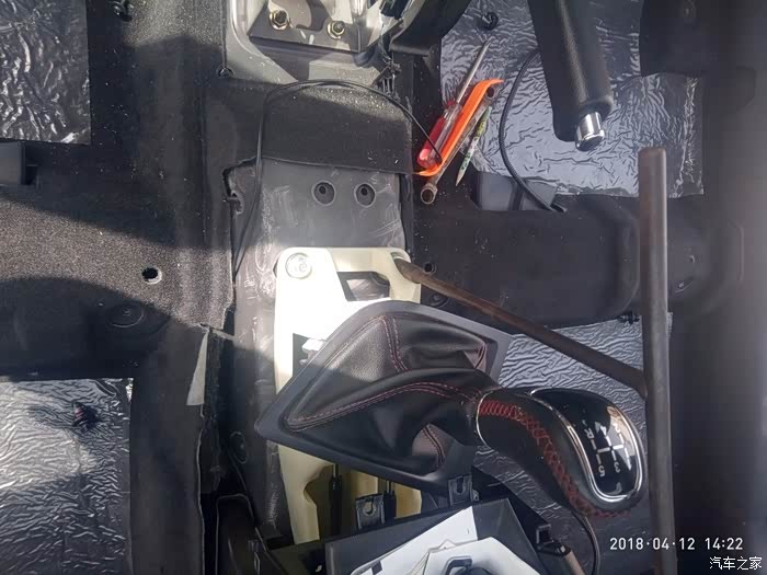

然后拆开档把两边的两个快丝,不用拆档把,把档把在中间部分漏下来,扶手箱垂直向上就取下来了

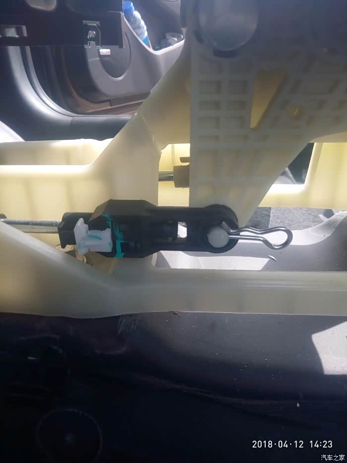

传说中的塑料挂挡机构

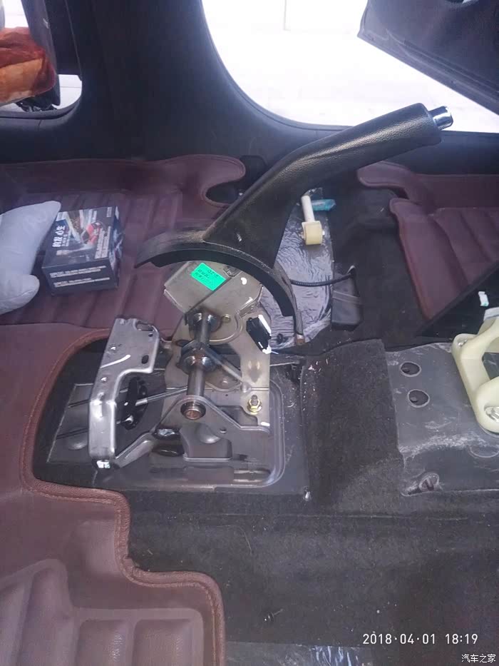

,事实证明还得把这个挂挡机构拆下来
,事实证明还得把这个挂挡机构拆下来

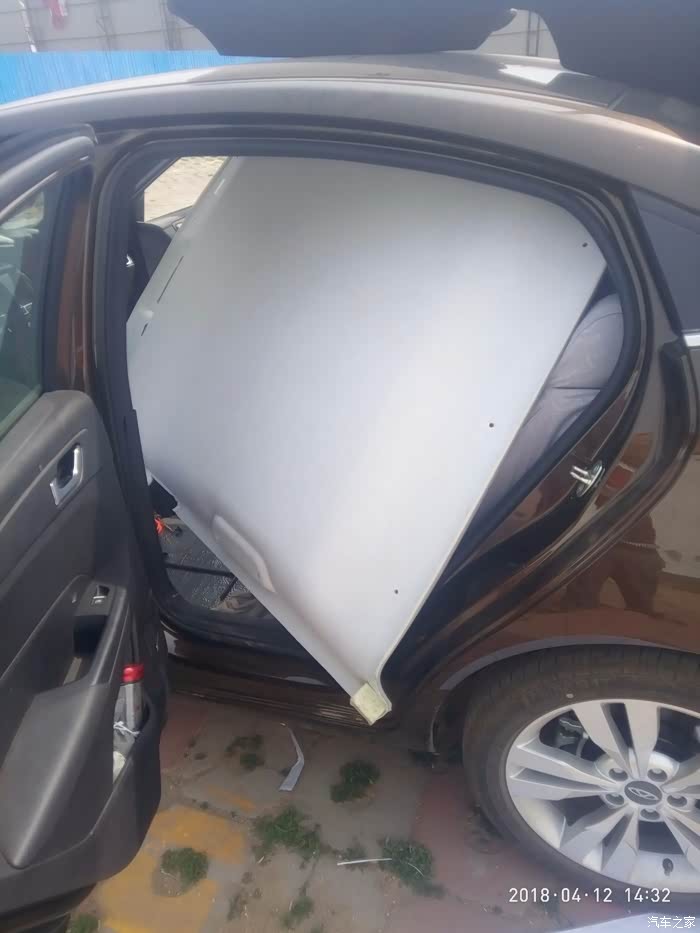

拆的这样车内顶棚才勉强从右前门拿出来

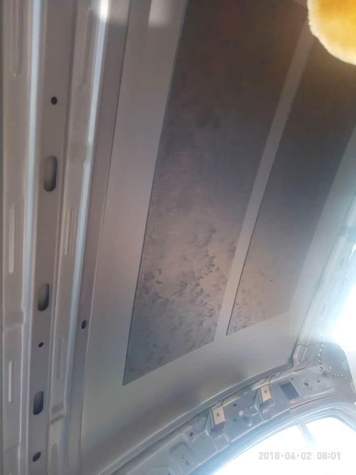

然后先把主驾驶座椅安好,天气预报说明天气温会有30度,正好把车顶贴满止震板和隔音或吸音棉,拆内顶棚的时候感觉顶棚和车顶之间缝隙不是很大,贴完一层止震板后看是再贴一层隔音棉合适还是再贴一层吸音棉合适吧,未完待续

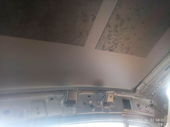

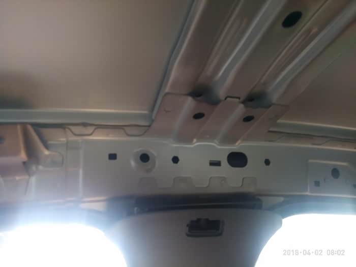

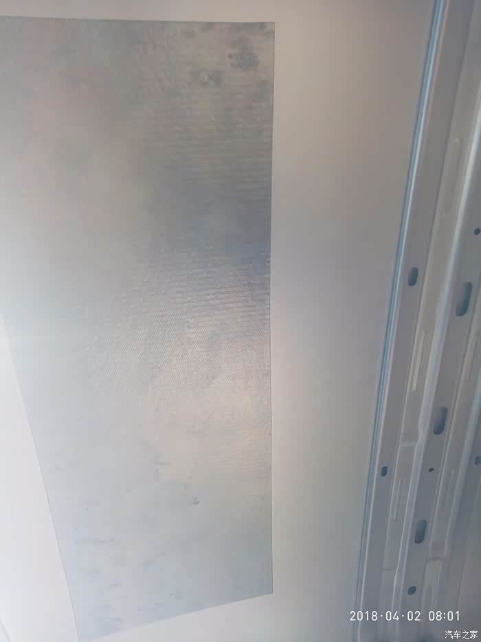

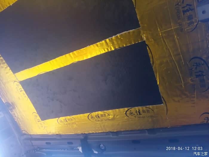

原车车顶止震板
用纸夹按车顶没贴止震板地方的形状剪好
按纸夹止形状剪好止震板
用滚轮压实,边缘部位用起子压实
贴好了一块
边压实边把纸皮撕下来
50*80的一张止震板有3斤重,为了尽量减少因贴止震板增加过多的重量,就不满贴了,只在原车止震板的缝隙之间贴满了

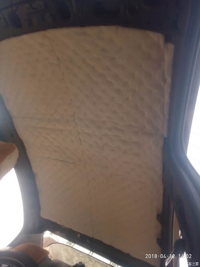

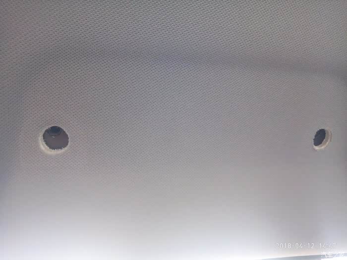

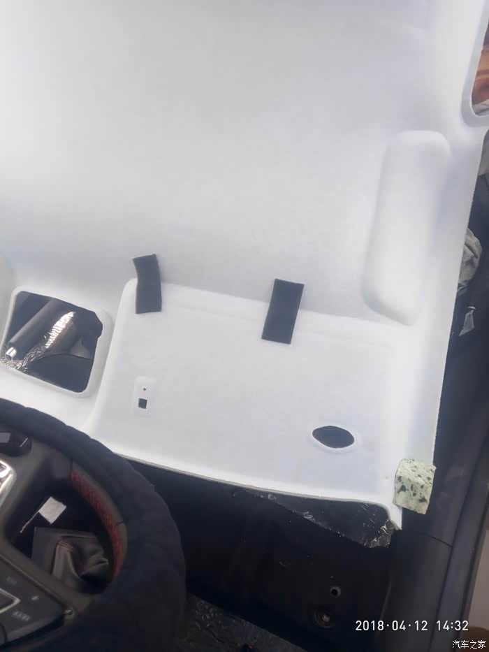

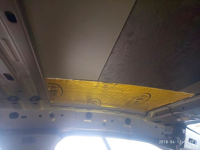

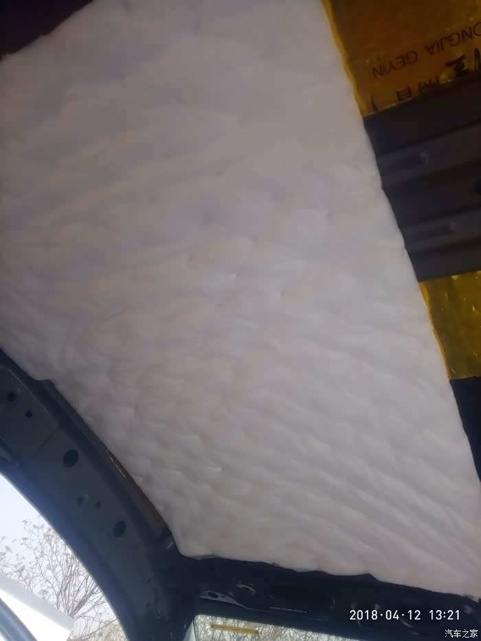

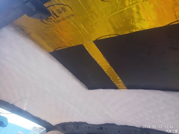

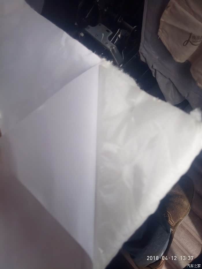

按车顶的形状裁剪好吸音棉,初步计算了一下艾五车顶用50*80的吸音棉大概4块
隔音棉自带背胶,把纸皮撕下去就可以直接粘在车顶的止震板上了
粘好一部分了

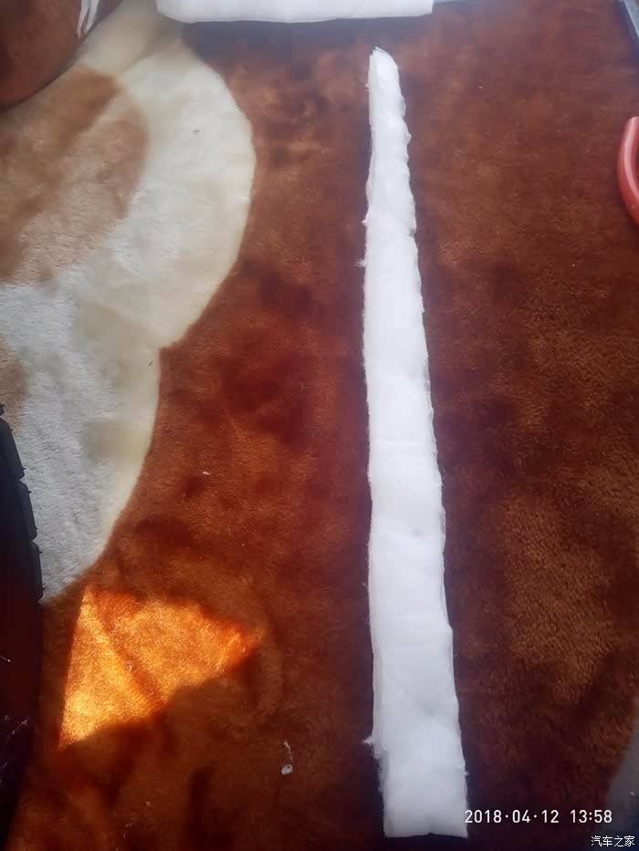

前面左右各有一条缝隙,
裁剪好,粘上

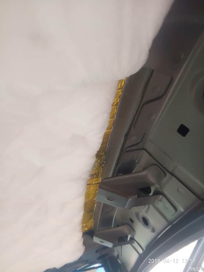

吸音棉全部粘满了,两侧不要超出车顶铁皮的宽度

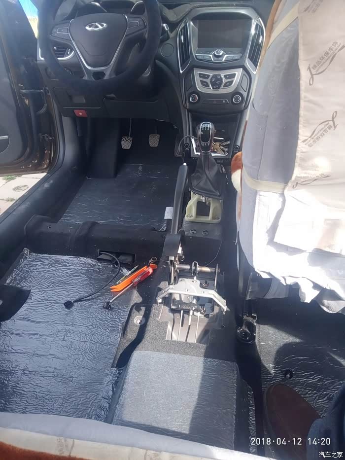

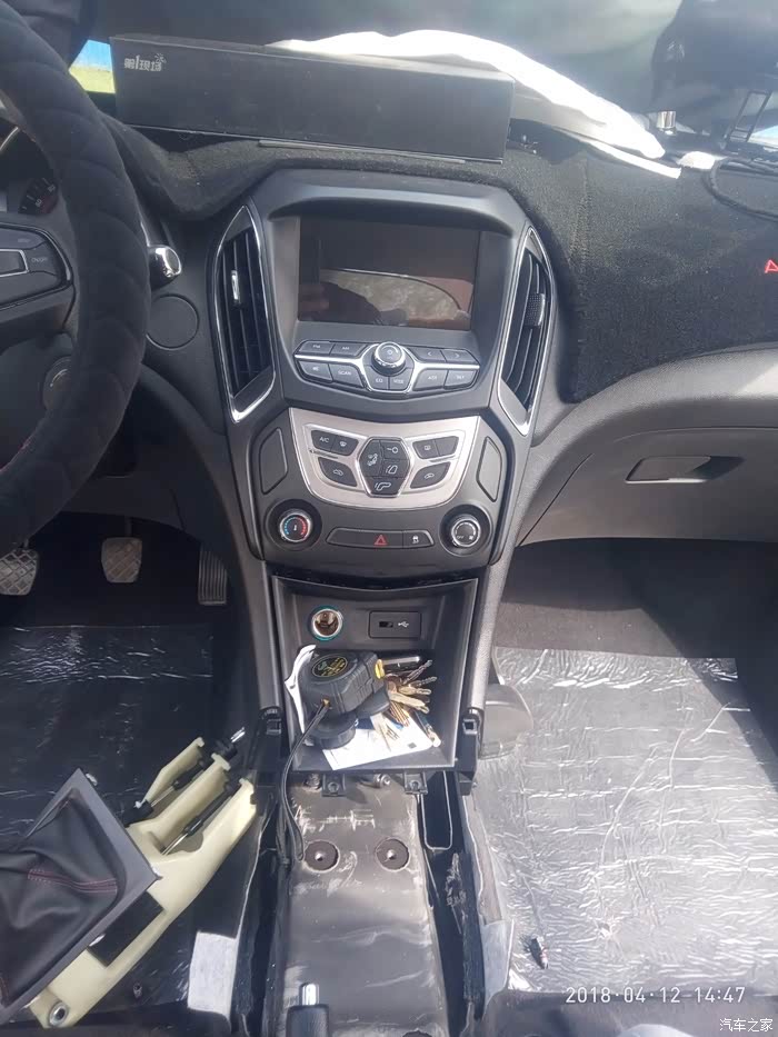

为了把内饰顶板拿进车里,还得把前排两个座椅拆下去
挂挡机构也得拆下来
从右前门进入

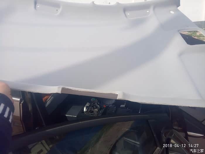

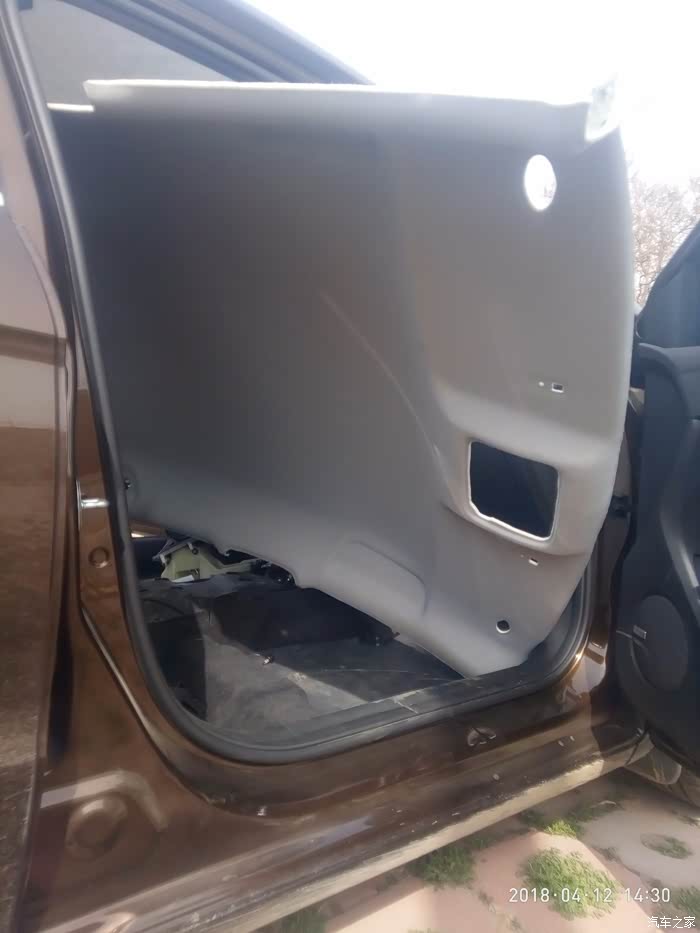

为了不折损内饰板,各种角度调试
左后门角度
进来了
原来拆内饰板的时候拆的左B柱安全带盖还没有安,拆下来

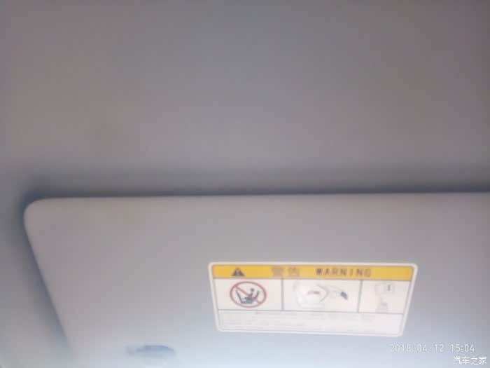

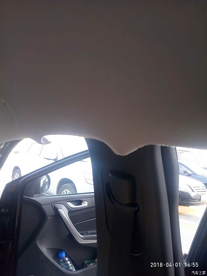

安好遮阳板
B柱下内饰板里面自带吸音棉

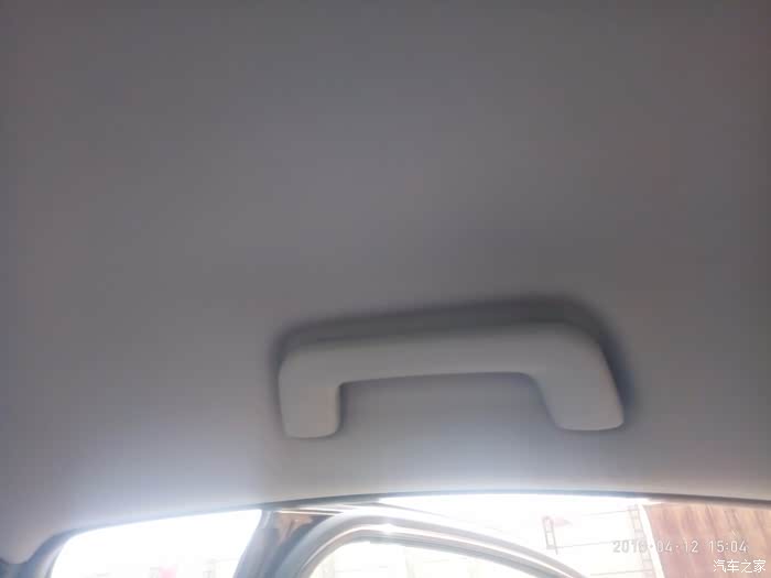

再次安好座椅,车顶内饰板隔音基本完成
