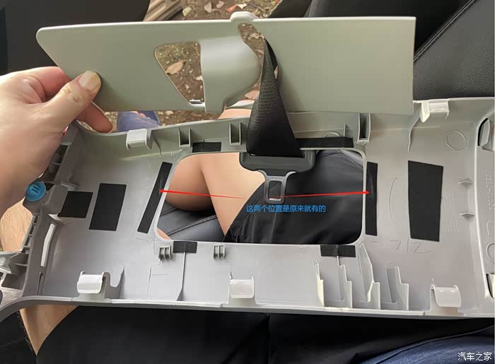

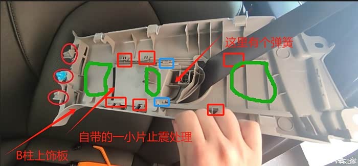

图-1:B柱上内饰板内侧图(B柱的内饰板分上下两个部分,安全带调节器在上面那个饰板上)

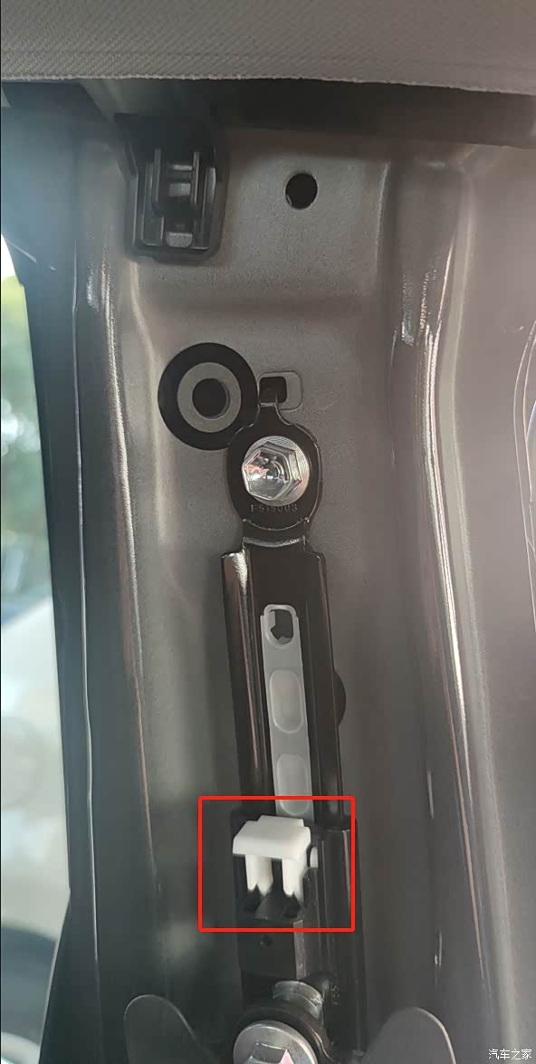

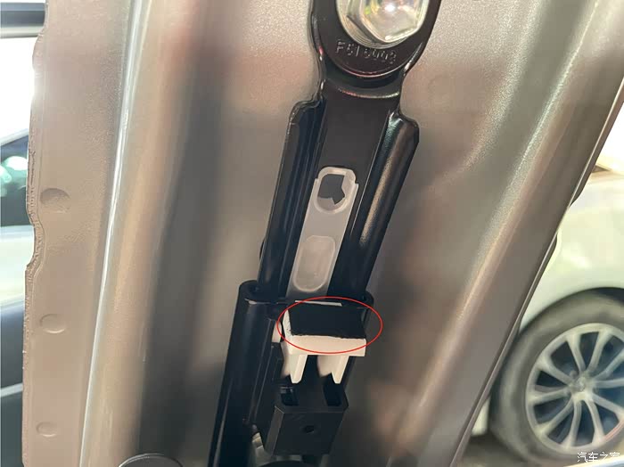

图-2:实际的安全带调节器按压开关
饰板内侧说明
整个饰板拆下来后,可以进一步拆解为三个部件,我把它们暂且分别称之为【饰板盖】,【滑动部件】,【按压部件】吧,方便后面的文字描述;
从图1可以看到,红色方框和蓝色方框圈的地方都是卡隼,将三个部件组合在一起,其中【按压部件】是嵌在【滑动部件】上面的;从我的拆解情况来看,应该从图1上部分的卡隼处拆,上部分的卡隼比下部分的卡隼要短一些;另外,滑动部件的边缘原厂是涂了润滑脂的,尽量不要擦掉吧;

还是看图-1,当中黑色的那个位置,就是原厂已经贴了一点止震羊毛毡;在滑动部件的另外一段下面也是有贴,只是图1中是没有拆解的,被【滑动部件】遮住了;

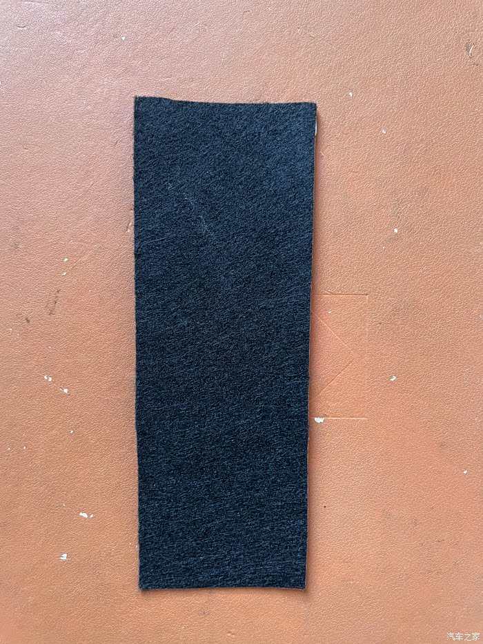

所以,需要的材料也是类似的带背胶的止震羊毛毡,我用的是1mm厚的规格,购买渠道自行解决吧,这里就不放链接了;
图-3:带背胶的止震羊毛毡(实际应该不是羊毛,工业毛毡吧),1mm厚规格,反面是背胶

3、图-2白色塑料的上平面,【按压部件】是扣在这个上面;
比如图-1中,左右绿色圈出来的位置,这里是【滑动部件】与【饰板盖】的嵌套位置,照着原厂的方式,在【饰板盖】上下两边都贴上合适大小的止震材料就可以;
至于【按压部件】,拆解后,它与【滑动部件】的上下层有重叠的面积不大,裁剪一个合适的长条形贴在【滑动部件】上面就行,图-1,中间绿色位置;
因为三者是嵌套的关系,止震材料贴的原则就是贴在较大的那个部件上,这样安装后,正面就看不到黑色的止震材料了;
我自己贴了图-1中绿色部位之外,还在【饰板盖】的卡扣之间再贴了小长条;
最后,就是图-2,裁剪合适大小,贴在上平面就可以了;

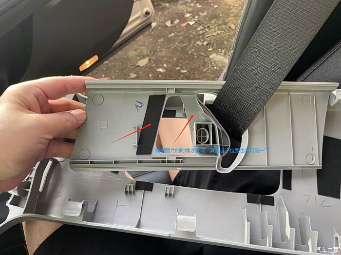

2024-9-16更新
因为第一次做的时候忘记拍照片了,应一些网友的要求,重新拆开了饰板,补几张处理后的图片

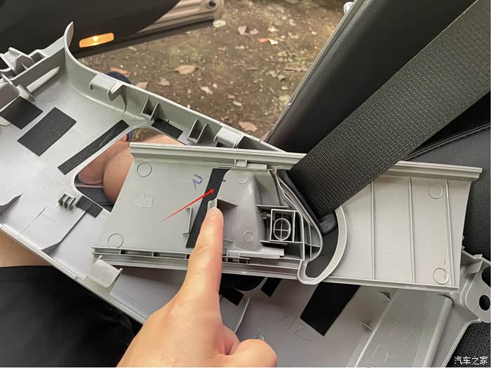

图-4:饰板背面的处理后的样子,中间镂空的边缘只能贴长条型,其他位置贴的还是比较小,应适当裁剪大一点才好,不过这样处理后只要不响就行;
图-5:【滑动部件】背面处理后的样子,右边那个箭头位置也处理一下可能更好,编辑图片的时候才发现的,算球,只要不响就OK了;

图-7:高低调节器实际按压开关的处理
