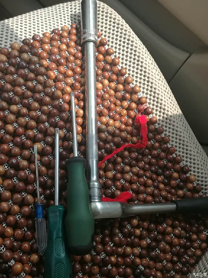

开始第一部,准备工具,这四样就够了,小平口,T30螺丝刀,十字螺丝刀,19的套头和扳手就够了

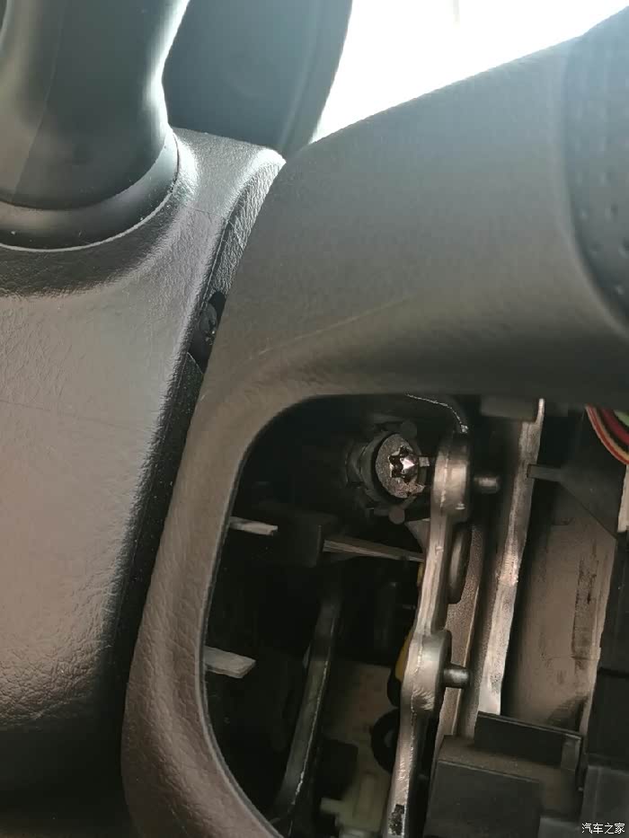

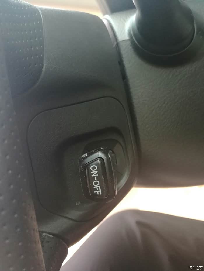

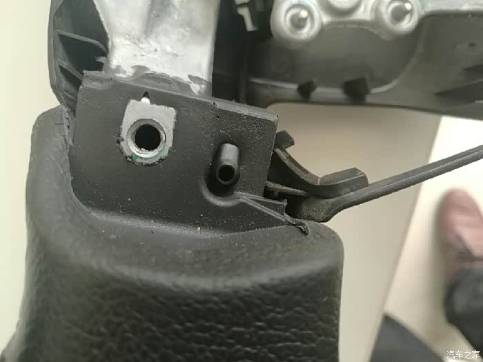

方向盘下面两侧有两个这样的黑板。扣开就行
扣开之后会看到这个螺丝,两侧的都一样,T30拧掉即可

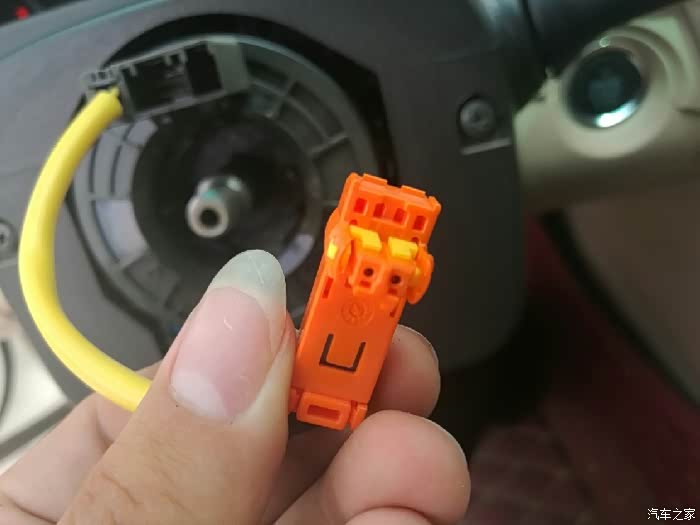

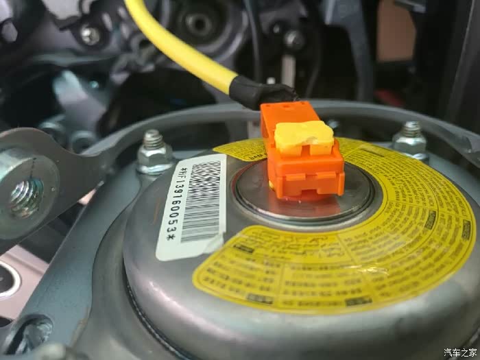

然后上面带标气囊部分就可以拿开了,气囊后面是这样的一个插头,这个插头拿小平口把黄色部分向上撬开,就可以轻松拔掉,千万不要硬拔,还有一个黑线拔掉就完成了【此处插一句,不要着车,一定要灭车,不用断电瓶】

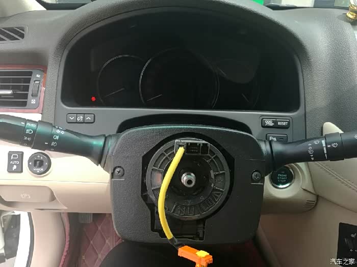

拔掉就是这样的

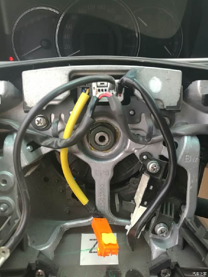

拿开之后就是这样的

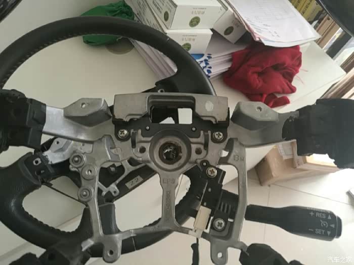

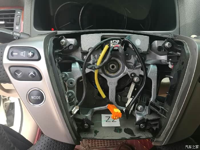

然后这两个白色插头可以拔掉,继续拆卸方向盘功能键,拿19的套头拆卸中间大螺丝,一定要保证方向盘的位置是正的
方向盘就可以整个拿下来,就是这样的
然后单独更换方向盘几个小附件
下面底壳拿下来,是几个插棍,直接拔掉即可

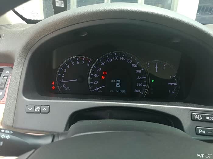

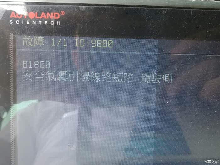

附件依次装到方向盘后就可以安装新的了,插头老位置插好。启动车辆后会出险一个气囊故障灯,找个常去的修理厂直接删除就可以,一般都不要钱的
爆出来的故障是这个,消除即可

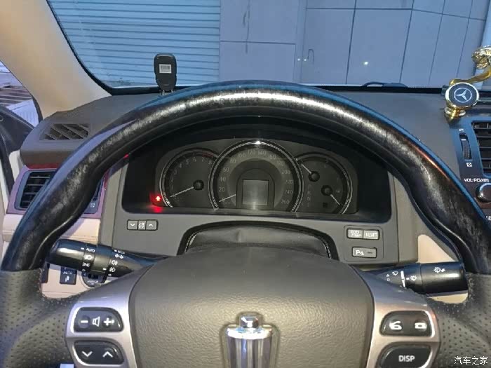

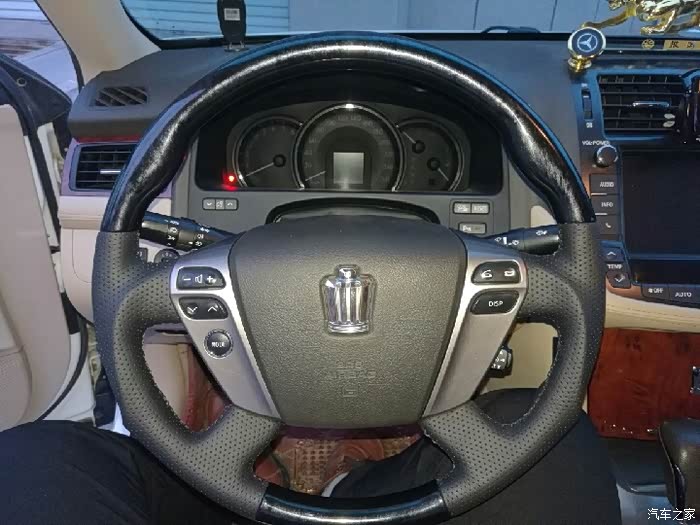

我的是这样的,手感还可以。肯定不比高配的好,但是稍微满足下还是可以的
上面手感确实不错,不过感觉还是细了一些
