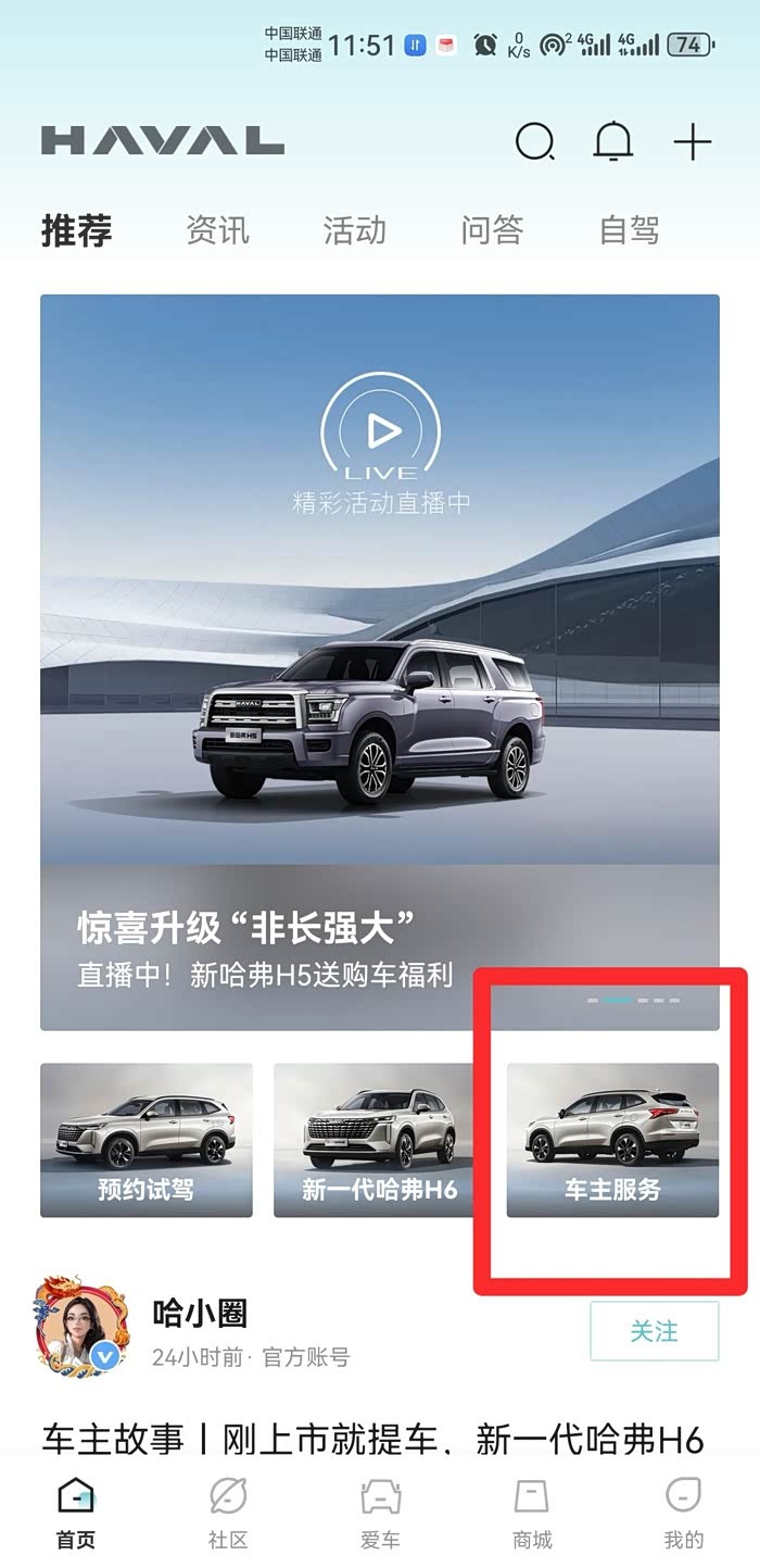

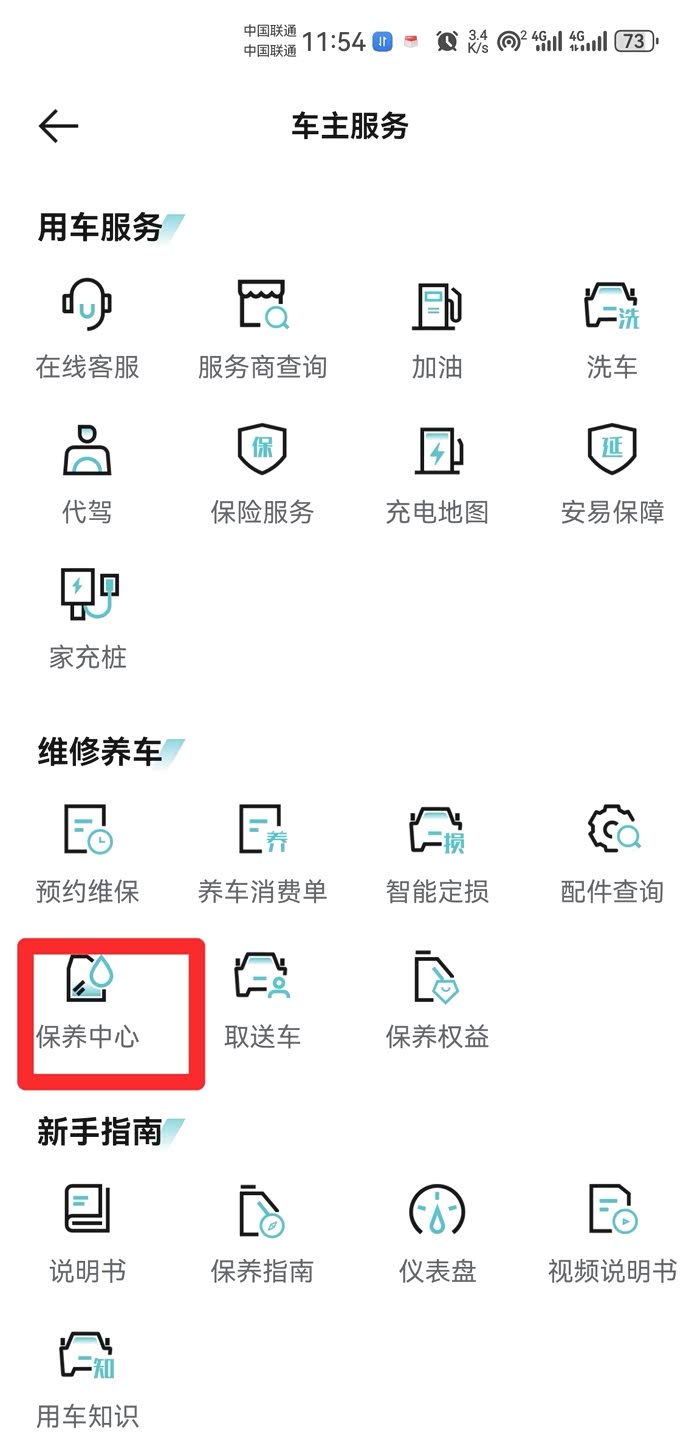

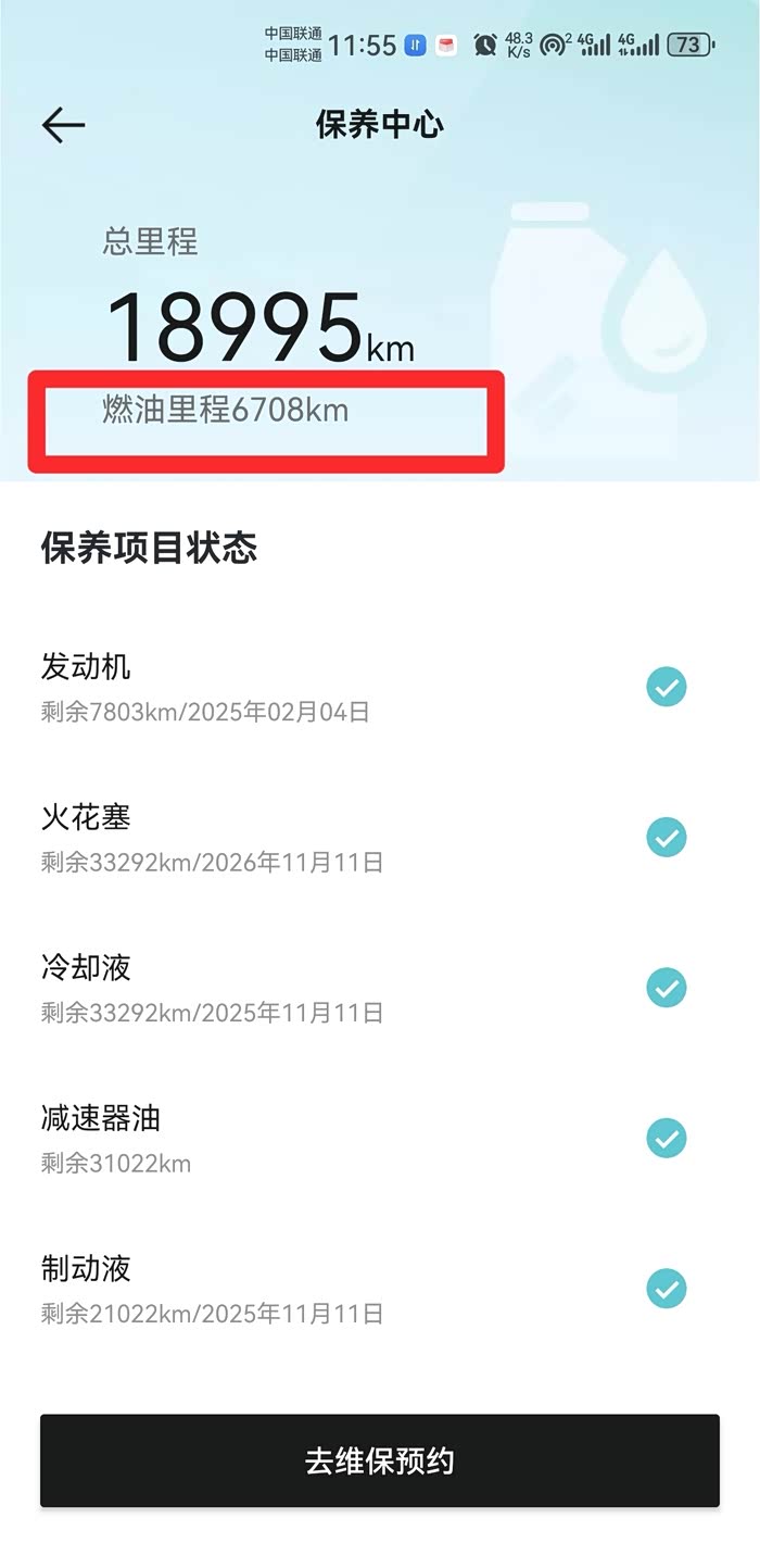

时间周期推算比较方便,燃油里程可能有些车友不知道怎么看,分享一下查看路径:
①打开哈弗智家APP→左下角首页
①打开哈弗智家APP→左下角首页
②点击车主服务并进入
③在第大二项维修保养分区找到保养中心并点击进入
以上三张截图中红色方框位置就是查看路径。

4S店一般会在做首次保养的时候把下次保养的时间、里程等周期做到车主个人的哈弗智家账号,方便自己查看。
在上面查看路径的第三张图片里面都有显示

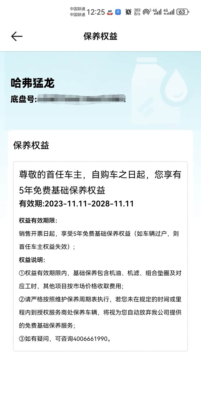

关于厂家赠送的5年免费基础保养,可以从哈弗智家查看,在保养权益一栏,查看路径跟保养周期一样,保养权益选项紧挨着保养中心
我的用车保养理念是能不花钱的不花,能少花钱的少花,这个保养免费基础保养只有机油、机滤、以及对应工时。
后期更换火花塞,冷却液,制动液,减速器油,空调滤芯等等应该需要自费。
做首次保养的时候4S店售后一般会推荐做一些收费项目,比如清洗发动机等,我是直接拒绝了,只做免费基础保养。
