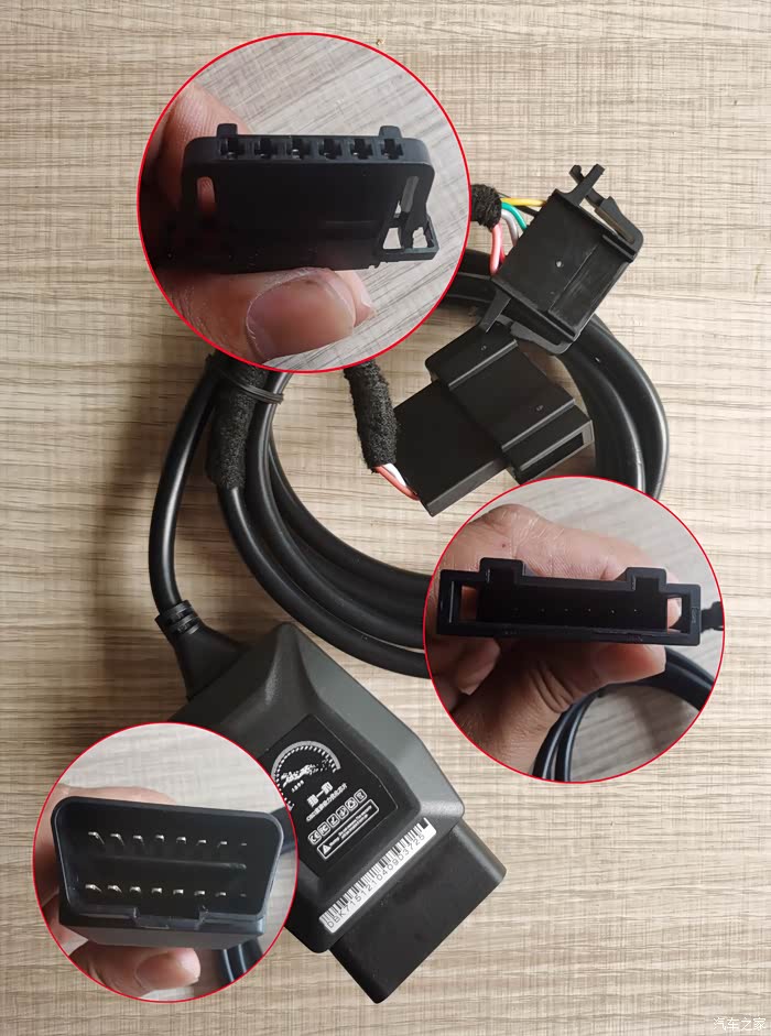

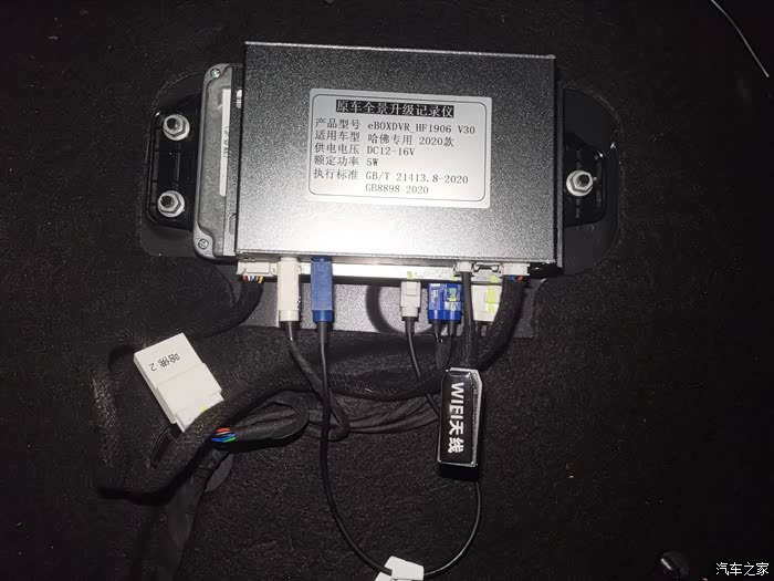

先来一个设备主机照片吧
附带线束,和H9完美对插,不用破线
二根长的是和原车控制器对接的线缆,最短的是和手机无线连接的WIFI的天线。

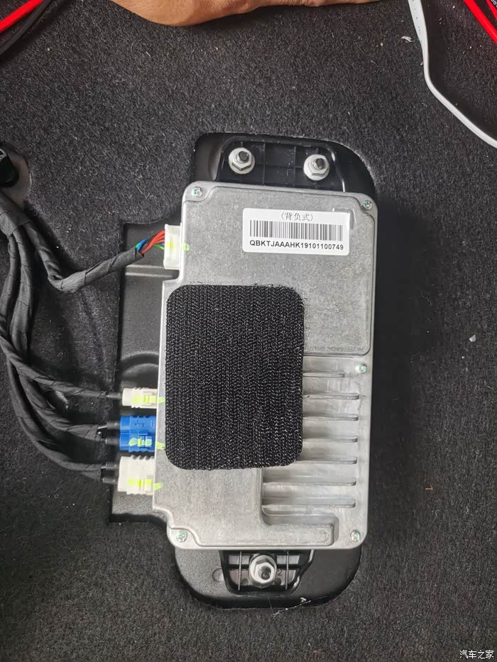

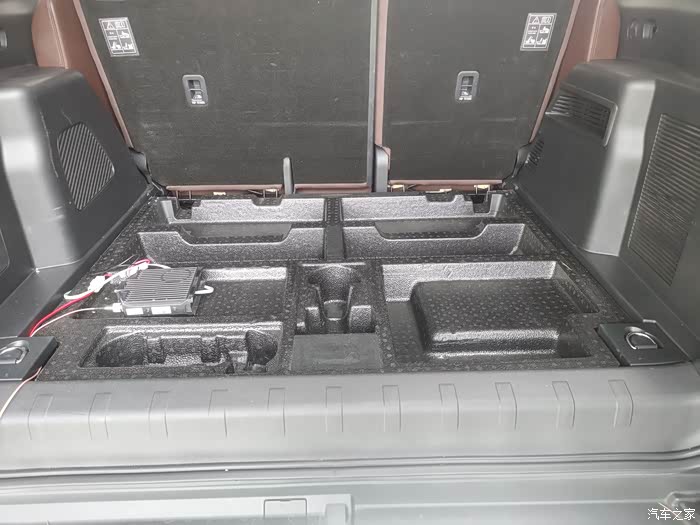

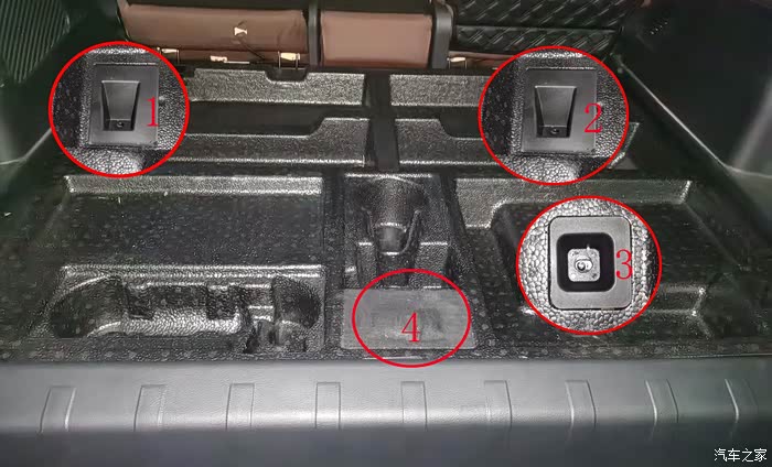

原车的360主控机在后备箱里,需要把这4个螺丝拆下来,注意有一颗螺丝藏在圈4下面。

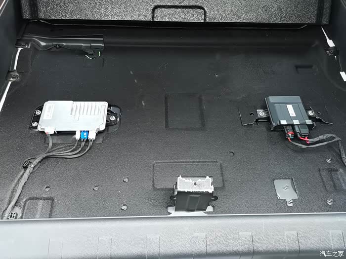

拆掉后备箱的硬海绵垫子下面的样子,左边就是原车360的主控电脑。
需要在它的上面贴上机器自带的魔术贴,然后把主机粘在一起,如果有问题,可以随时拿下来
按照说明书的要求,把线缆对插即可,(插错了插不进去)
这个设备使用过程中感觉发热量挺大,和开发者沟通了几次,答复已经经过极限测试,没有问题,我这里已经使用了一段时间,设备目前非常稳定。

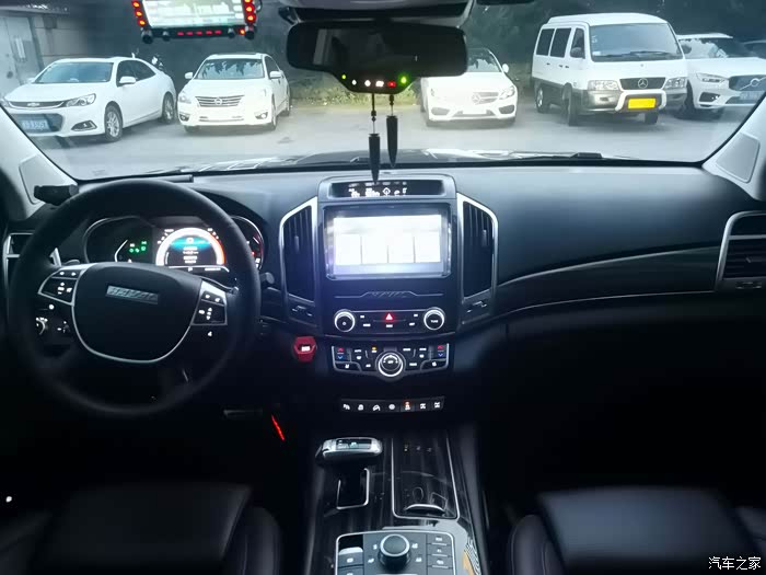

安装后恢复原貌,我的车载台主机在这里,因为安装了魔盒,可以完美藏起来。
安装完毕,看不见一个线,只有2个子弹香水的装饰线漏在外面。
方向盘下面发光的是车载台的手咪。
方向盘下面发光的是车载台的手咪。

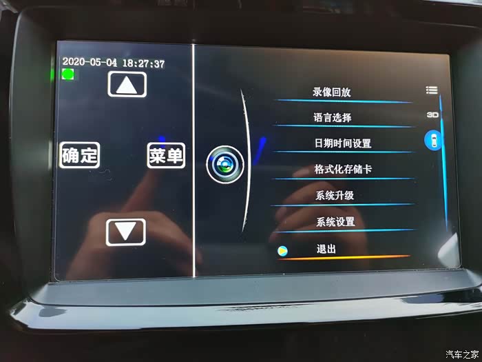

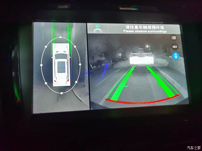

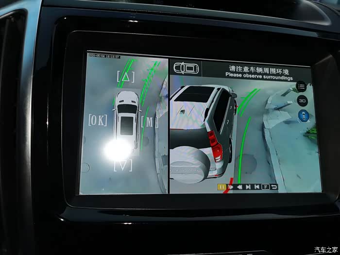

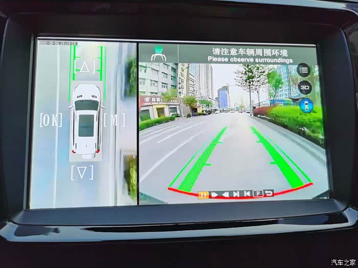

原车屏幕控制,按下中控的倒车影响键就可调出360度影像来,只需轻轻快速点击二次屏幕,就可以召唤出升级设备后的控制按键,点击椭圆型圆圈的几个点可以切换影像摄像头的图像。
最近H9车机升级,椭圆型圆圈的几个点没有了,咱可以敲击屏幕的左侧,切换出这个界面来设置和观看图像信息。

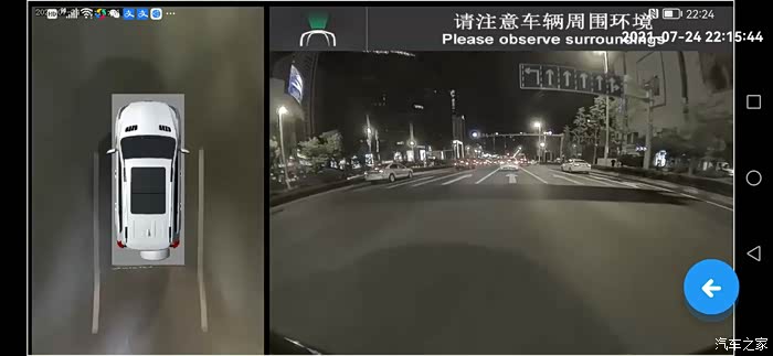

这是录像的效果。
如果打转向,就出现转弯方向的影像,这是3D模式,也可以使用2D的模式,在后面有介绍。

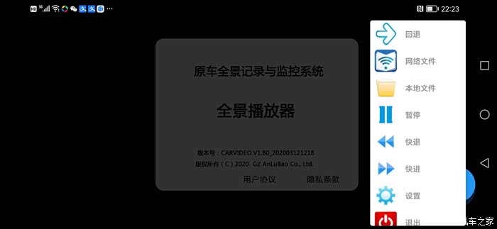

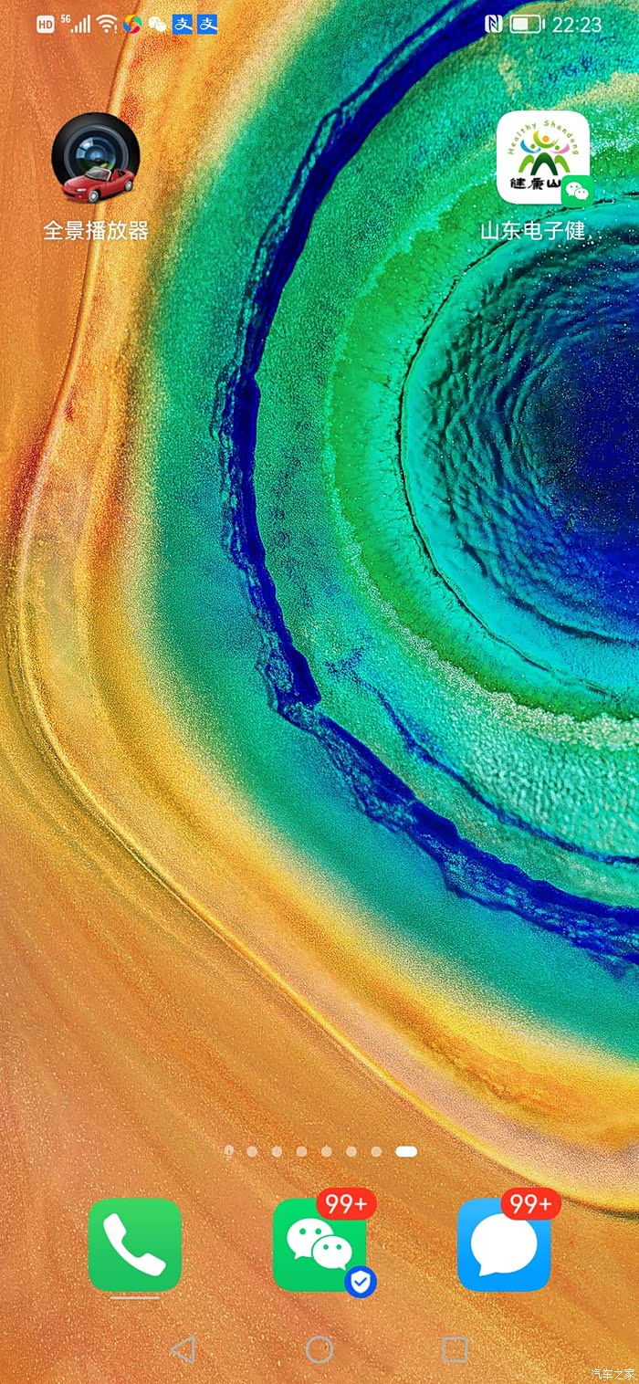

当然,也可以下载专用APP<全景播放器>

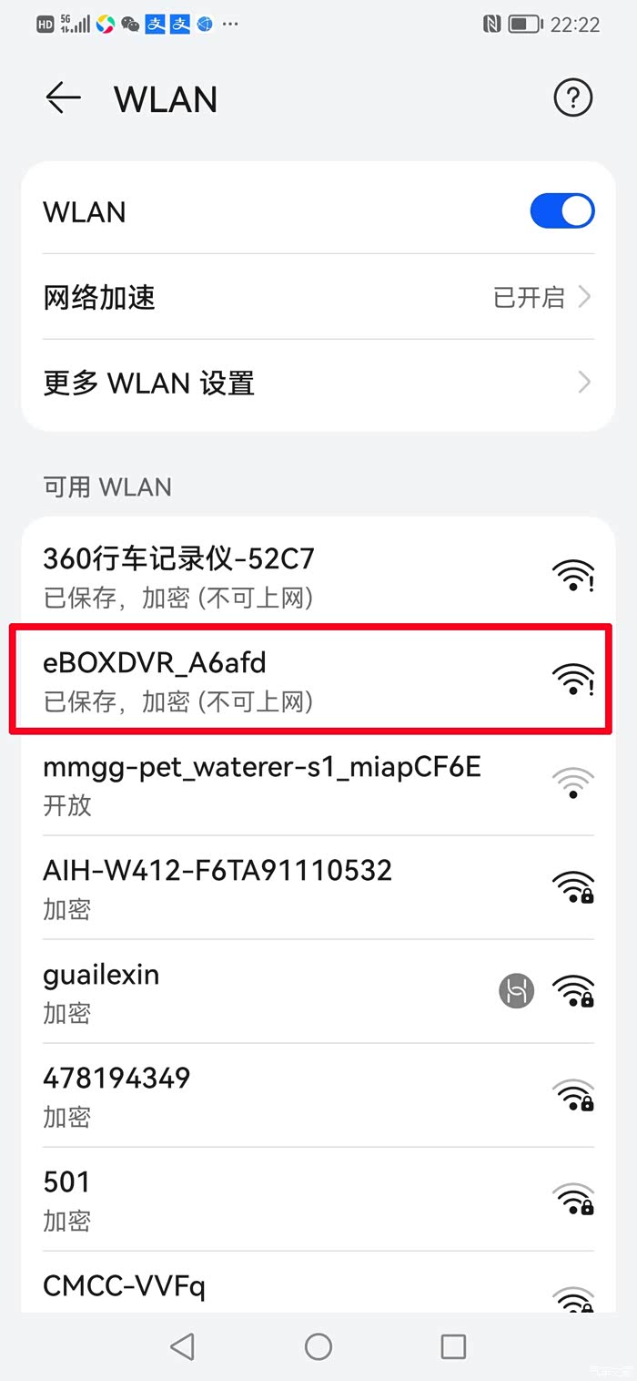

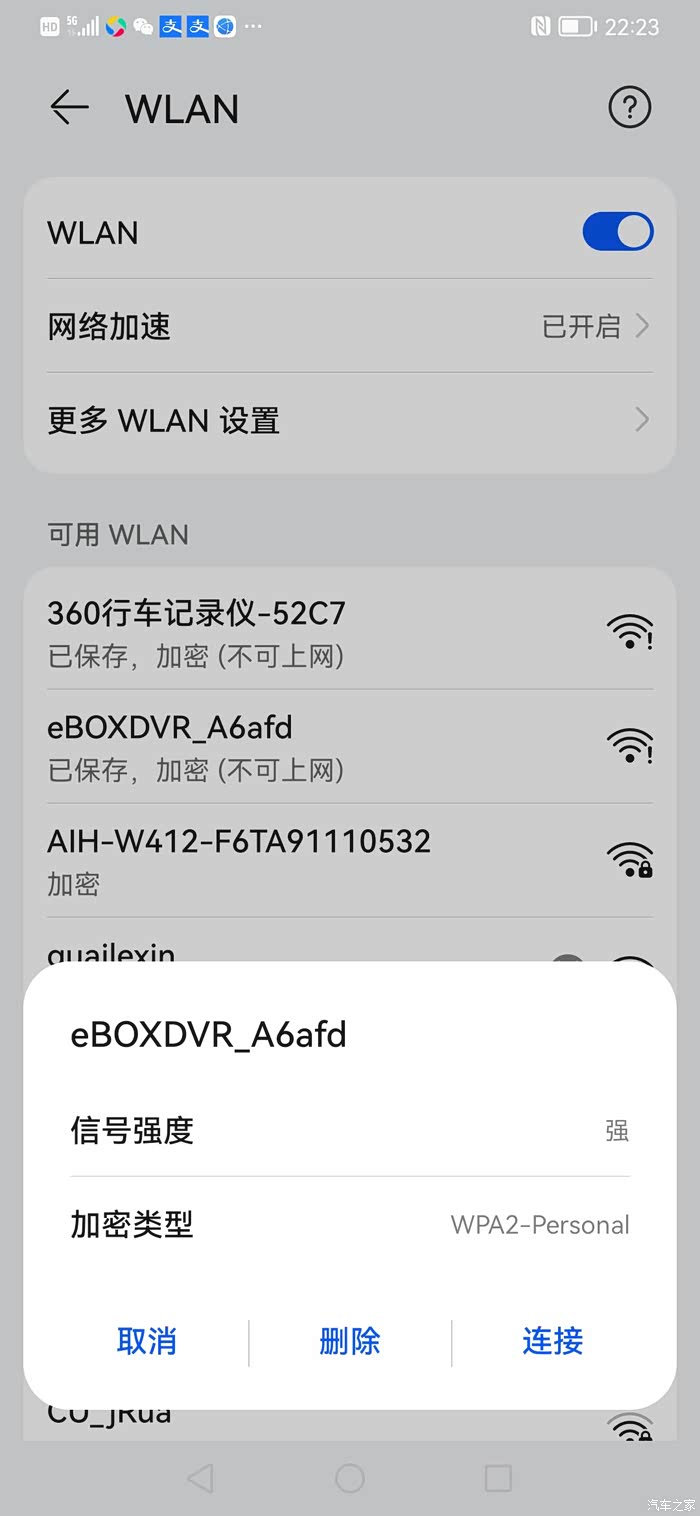

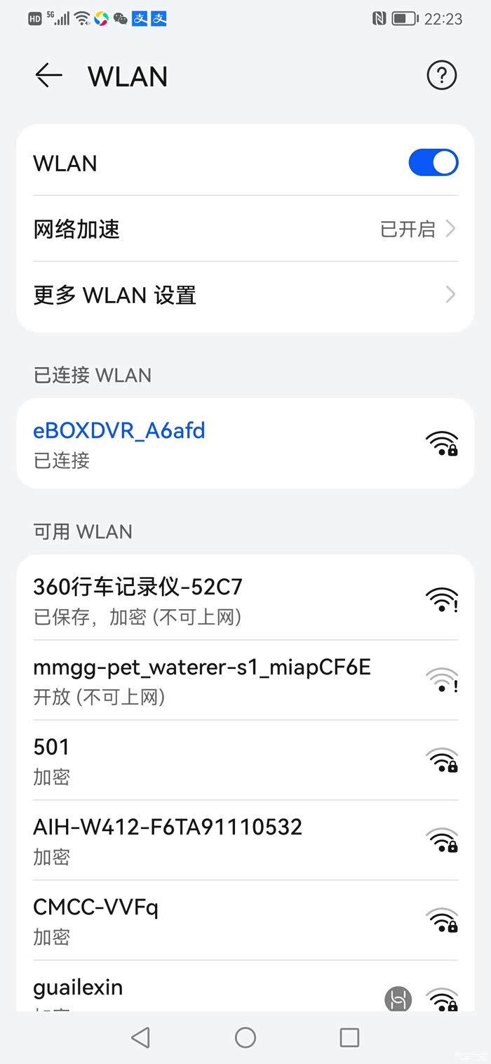

找到《EBOXDVR_A6AFD》点击连接
连接时尽量在车里,否则可能找不到信号,而且,需要让车处于开启状态。
连接成功,这时,就可以打开APP

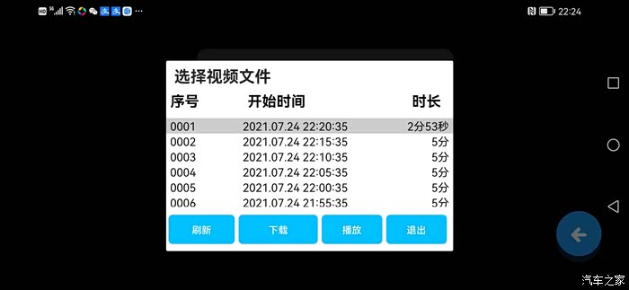

打开APP后的界面

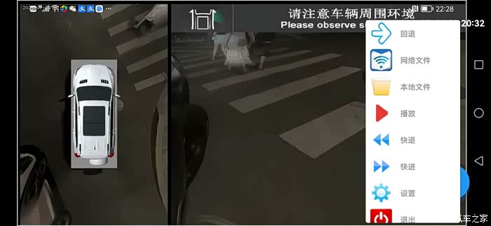

可以通过右下角的蓝色箭头调出控制菜单,选择一段视频,看下效果
上帝的视角,这时2D模式
360度的情况非常直观。
我准备右拐,打转向灯,视频记录了我拐弯时影像。
前面的行人和后方的车辆。

二阶段外挂电脑全景图

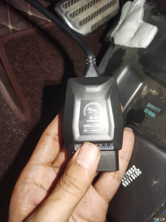

大头插OBD接口,拔下来就是原车数据,装上就是二阶段程序。

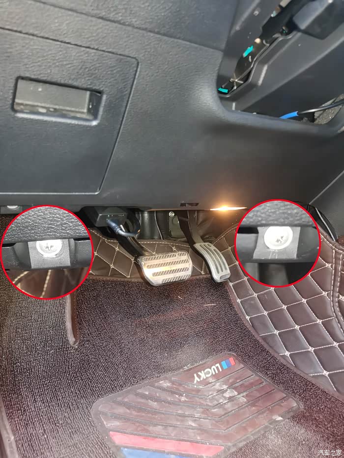

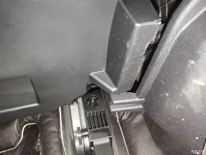

安装很简单,驾驶仓这二个螺丝扭下,中间轻轻用力拆下护板,注意下面的灯的电线,别扯断了。

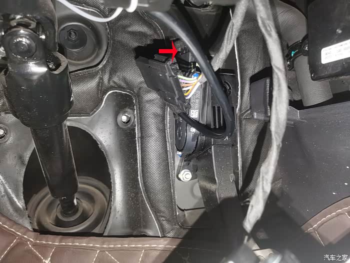

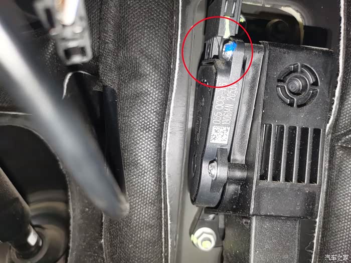

箭头是电子油门的插座,拔下原来的线束,插入外挂电脑,外挂电脑的另一个插入原电子油门插座即可完成第一步。
红圈是原车电子原门的照片。

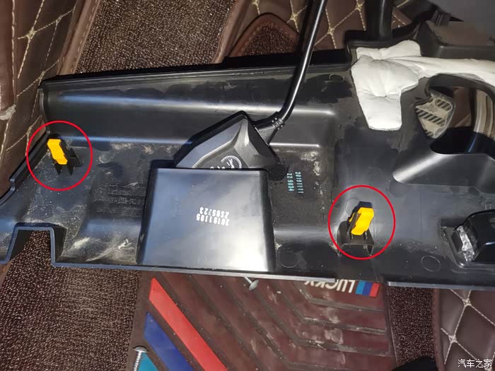

二阶段电脑从OBD方口穿出,准备恢复护板,注意红色圆圈的黄色卡扣,对准安装。可以看到后面厚厚的隔音棉。
在恢复面板时注意先把面板的后面装入卡槽,否则会当啷着,我第一次安装完才发现,只好从新开始。
一定要先恢复后面,再拧螺丝。
一定要先恢复后面,再拧螺丝。

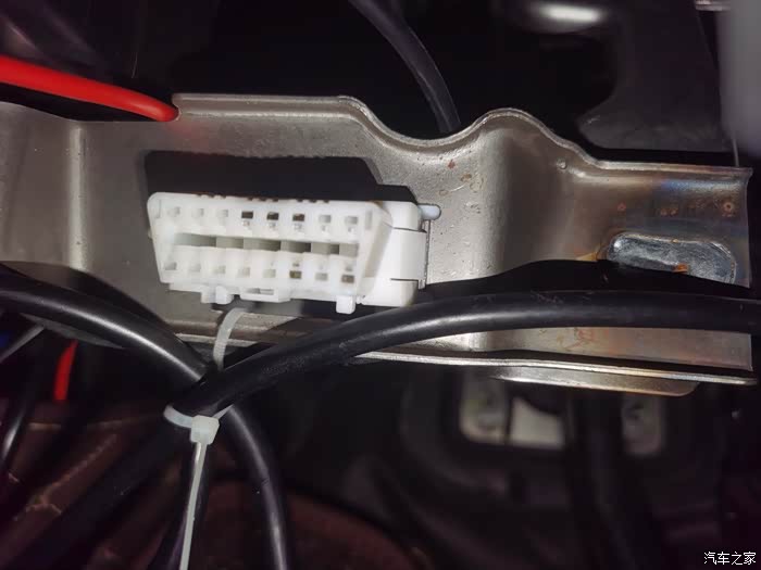

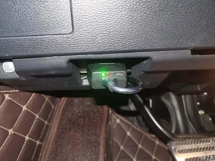

OBD插口,二阶段的电脑就插这里。
二阶段H9专用电脑
