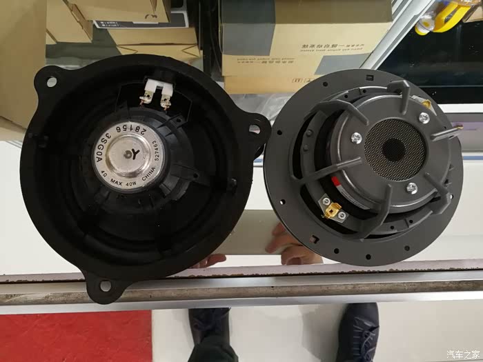

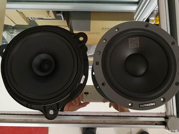

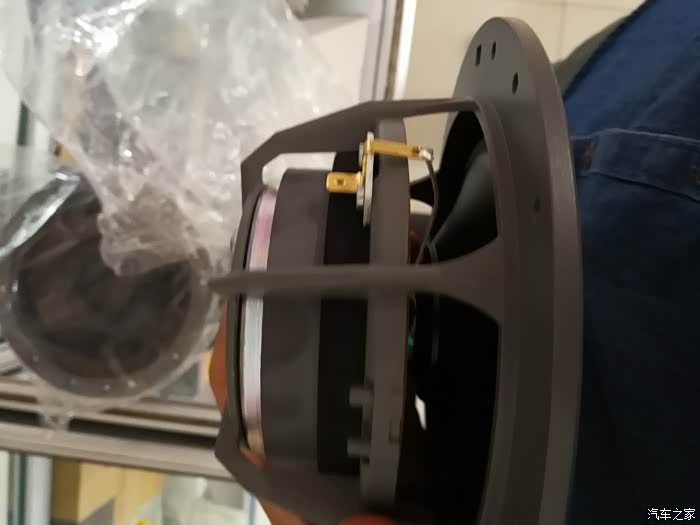

丹拿232与原厂喇叭,原厂喇叭确实工艺简陋,丹拿虽然好东西,但是让它完全发挥效果,我觉得还任重道远主要缺钱啊。
做工扎实很有分量

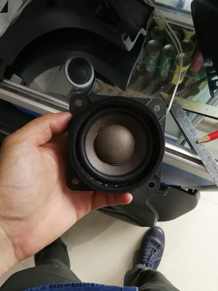

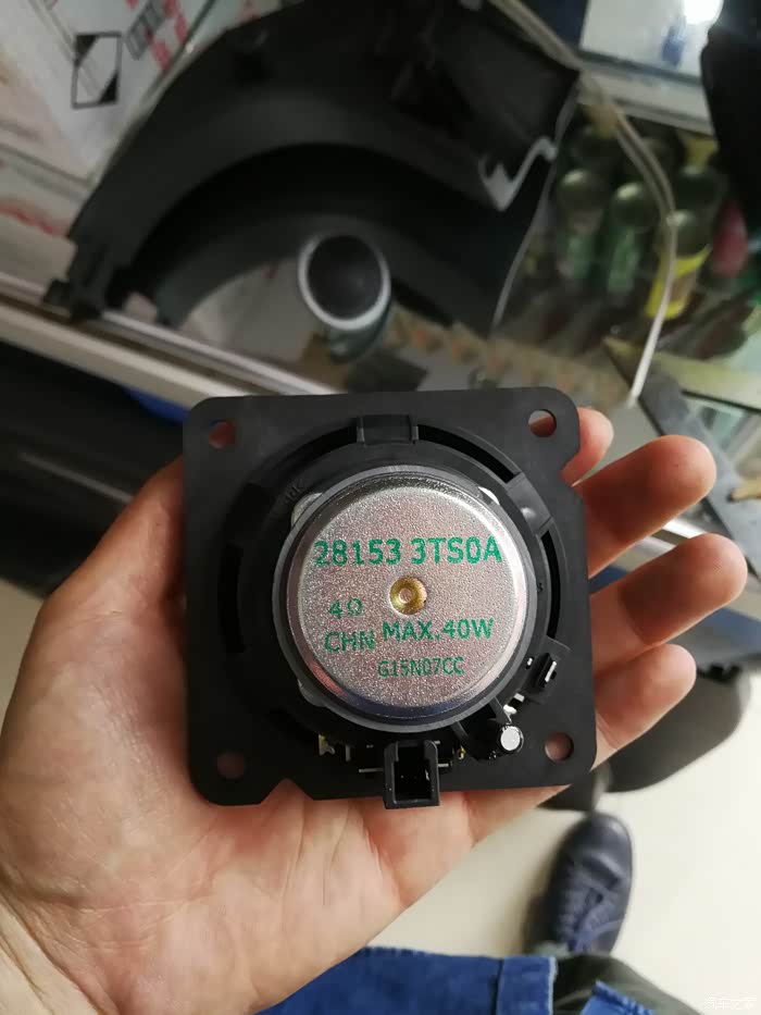

原厂的高音,这个高音头我觉得做工倒是可以,分量还挺足,别看个字小,但体重跟原厂中低音喇叭差不多。丹拿的高音头安装在了原高音位。

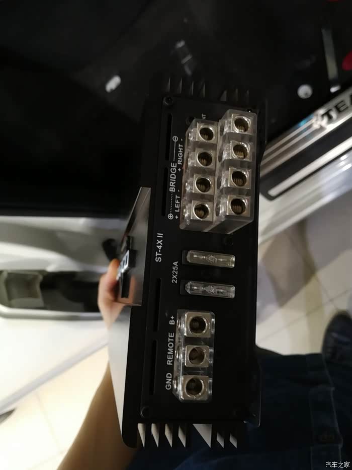

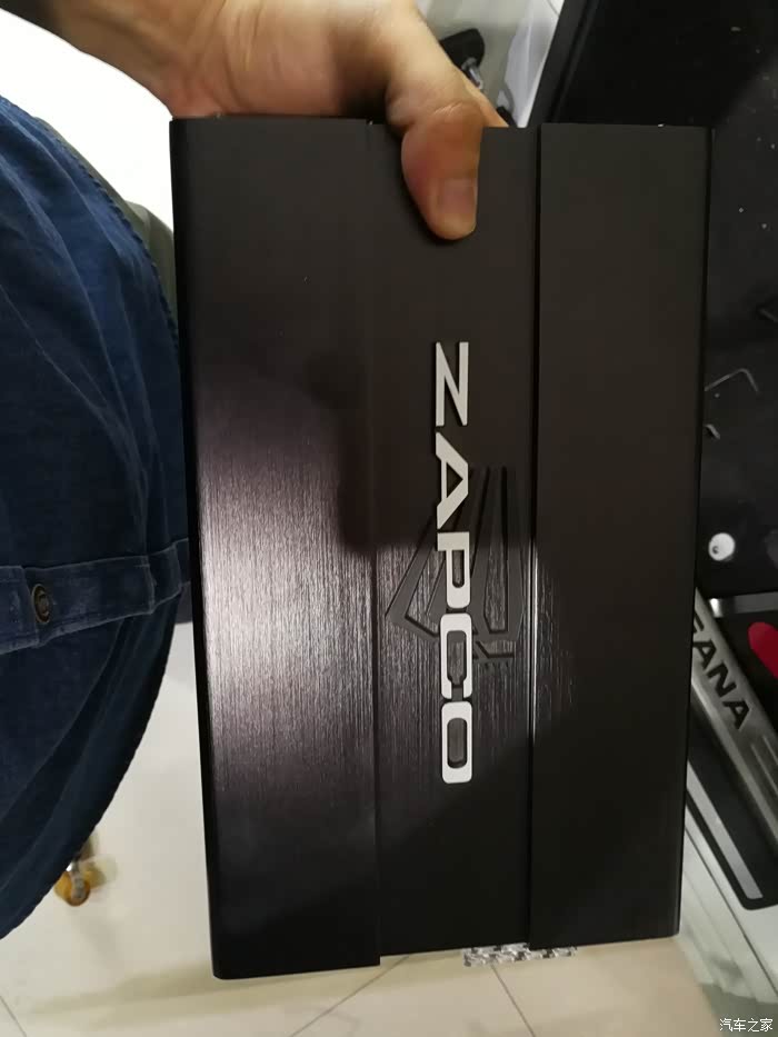

骇客4X系列功放,店内同样还有4B功放,我不太明白其中的差别,同时我在某宝上查,骇客也只有4X SQ的功放,不知道哪位大神给讲讲,我的这款功放到底如何。自我感觉目前还没有发挥出我这点设备的实力,感觉有点性能浪费。。。
功放两边有接口和可调式的旋钮,这边我知道是接信号线的,但是那边那些管各种增益的旋钮是干啥用的,能起到什么效果?同样希望大神给普及一下。

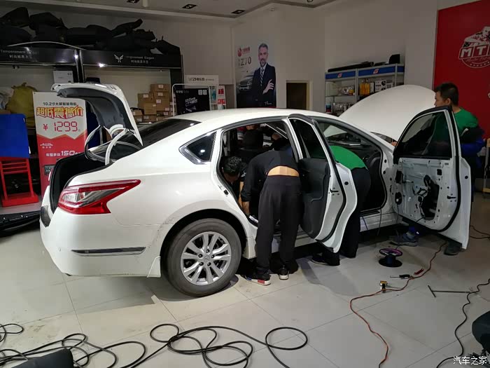

5、6个人忙活大半天,本来我以为半天也就够了,结果从半天忙活到了晚上,功放一开始本想放前排座椅下边,奈何天籁的座椅放不下,放的话还要把座椅下边的出风口废掉一个,最后决定倒挂在后备箱上边,还有利于散热。这样就导致大部分时间都用在了布线上。

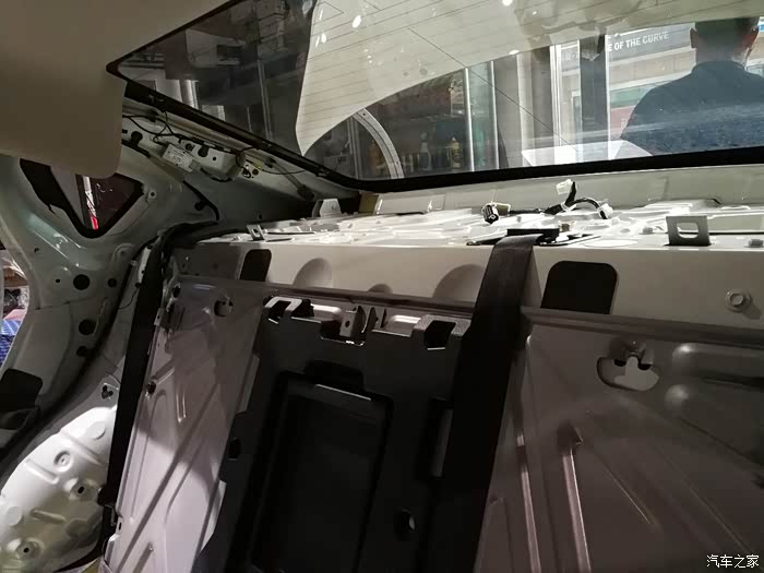

咣咣咣一阵拆,处女座的我,拆的这个纠结啊,早知道这么拆,我可能忍忍也就不改了。后排全卸,让我有幸也看到了天籁一些让人看不见的做工。所有与金属接触的线束都包了海绵,让人些许欣慰。这后排不能翻的座椅,我也是无语,这能省多少钱?这么不人性话的设计。。。
这是后排头枕附近的喇叭盖,没带BOSE的车型都拿个盖给代替了,我觉得坐后排,还是喇叭放头附近的位置听感更好,放门上,大部分声音还是感觉从前面发出来的。功放就放在了右侧后饰板喇叭位的下方。

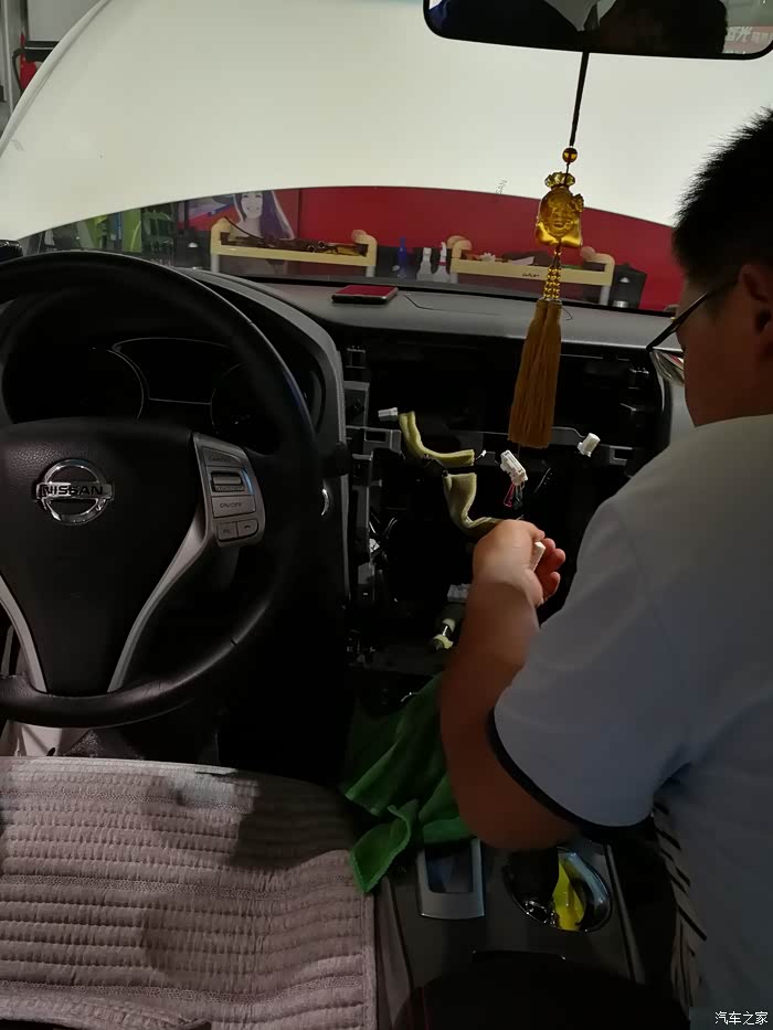

连接主机,都说天籁的原车主机还行,松下出的。要是加主机,天籁确实没啥地方能加,高转低放在了原厂CD的上边,正好有个空地。

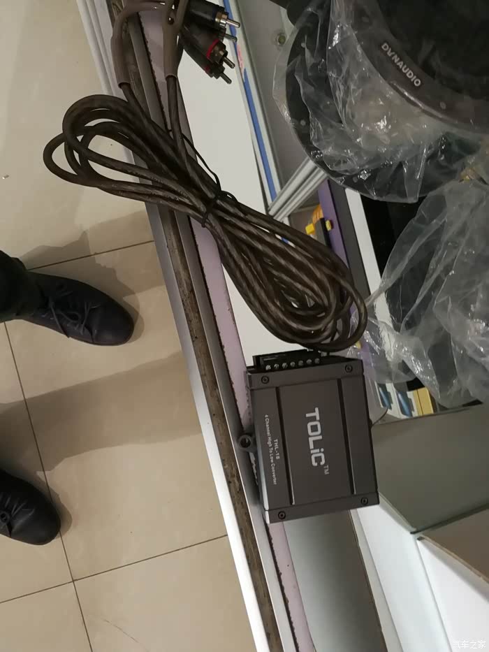

高转低,不知道是什么牌子的

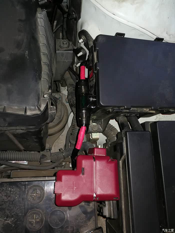

保险直接接在电瓶上,说是这样安全,我也不懂,感觉是个这样的道理,物理高中以后的知识已经全都还给老师了。但是改装这种事,必须安全为主。

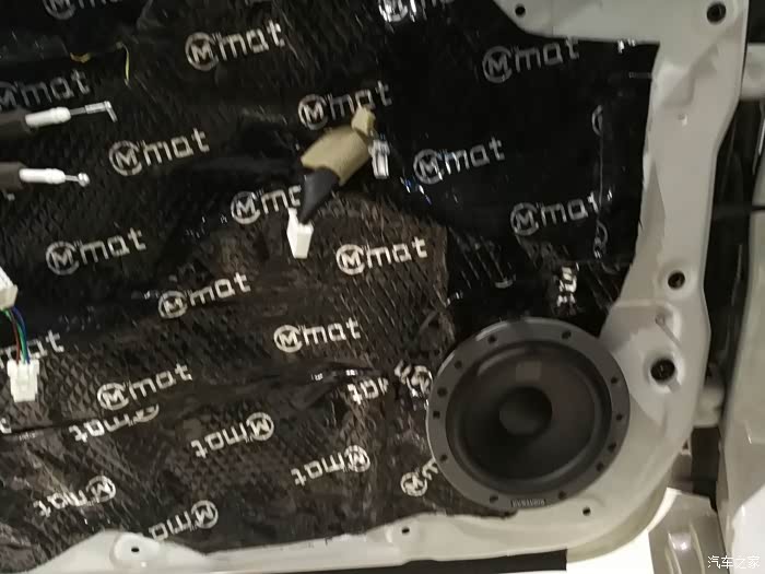

双层止震,弄好确实效果明显,耳朵有没有收获需要好好体验,但四门隔音一弄确实有非常直观的感觉。原厂的止震板聊胜于无,基本没啥作用。
门板贴的隔音棉

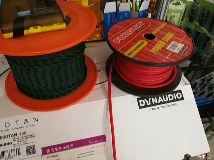

线材,都说三分器材,六分调试,一分线材。不过音响改装这个水确实很深,不是发烧友,也没法好好研究这些。
