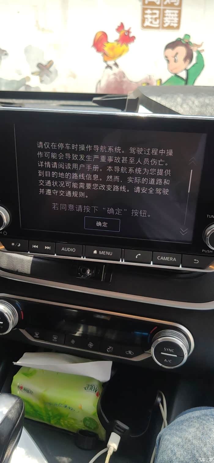

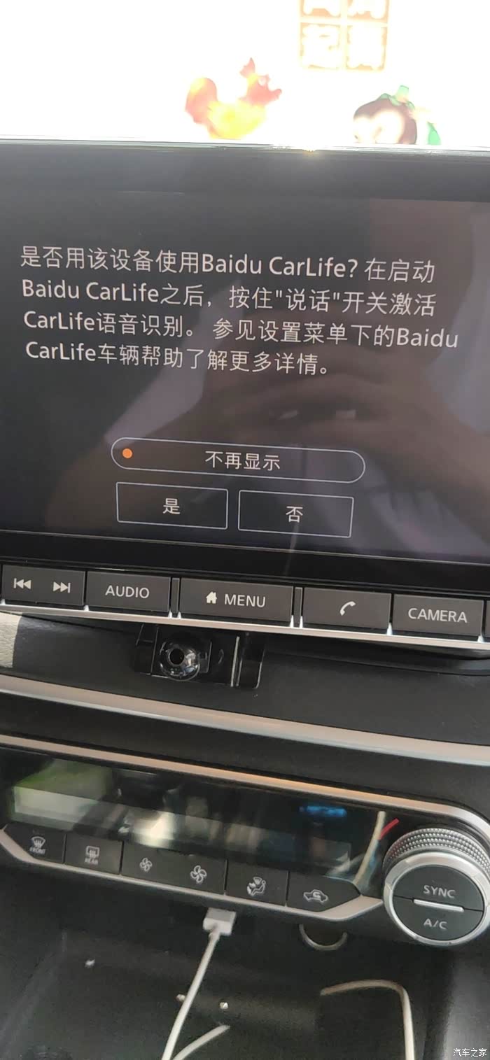

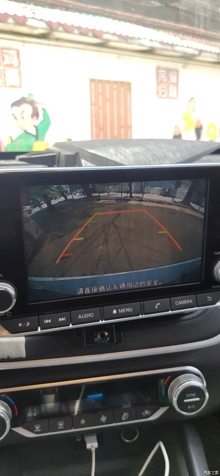

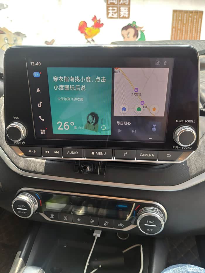

19年5月买的19舒适,这个中控车机就是一块功能机。唯一可以用的蓝牙和倒车影像还经常出问题,后面升级仪表才解决。有天逛咸鱼发现19舒适可以无损升级20博士大屏。说干就干,在重庆大哥的指导下,顶着30℃的室外温度,一个小时搞定。说说效果:1,音质提升明显。2,支持carlife(功能机到智能机的提升)3,倒车轨迹。当然智行系统相关不能用。总的来说花几百块钱能得到原厂品质的升级简直完美。下一步打算升级前雷达。另外出19原厂航盛主机,价格随意。
