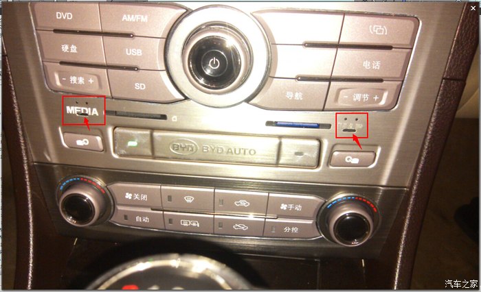

折腾蓝牙之前一直苦于有车载蓝牙不能用,声音太小,通话基本靠吼,后来干脆不用了,上车就挂个蓝牙耳机,但时间长了又觉得麻烦,于是就有了下面的作业。
中控很好拆,由于一个人搞,忘记拍照了,请各位参考 http://club.bydauto.com.cn/read-htm-tid-824852-page-1.html
我和这位兄弟的改法不同,拆开面板对比后发现麦的中心位置和面板上通话孔的位置上下方向差了7mm,于是我在原孔的想法7mm的位置打了两个孔,具体请见下图,完毕后装车试机发现电话接通的前2-3秒声音还是和改之前一样,但这个2-3秒一过声音就很大了,和直接用手机通话的声音差不多了,现在就搞不清楚的是为什么接通的前几秒声音会那么小,这个问题还请高手们分析分析。
注意:不想拆面板直接打孔的兄弟们请小心行事,我新开空的正后方就是麦的位置,距离很近,如果是手电钻的话稍不留神麦可能就被钻头给挂了,切记!
