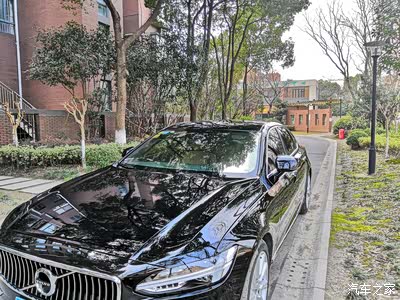

新提车时,漆面摸上去光滑而细腻,观感是闪闪发亮,没有暗沉。
我订车时和销售争取过,帮我做镀膜,镀膜好像是比镀晶低一个档次的漆面保护。
镀膜之后,质感更加好,大约保护了我的漆面质感与色泽有半年之久。

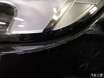

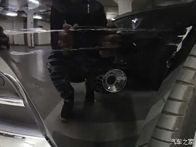

周一、周二、周三、周四我都在外办事,停过好几个停车场,周六老婆坐车,上车前无意间发现车头左前侧被蹭了,我赶紧凑近检查,发现蹭的比较厉害,底漆都蹭掉了,刮了三道长痕。其中一道蹭痕挨着前大灯的沿子,大灯上还有1厘米左右的蹭痕,所幸大灯没有蹭坏,不然亏大发了。
一个周末我去洗车,精洗之后自己打蜡,全车无刮蹭我是心中有数的,
经过观察,左前侧车头底部尺寸宽的地方没有被蹭,反而是上面短的地方被蹭到。高度大约在膝盖高度的地方,所以可以确定不是我自己蹭到了墙、柱子一类的地方,而是别的车倒车,后保险杠蹭到了我的车头。

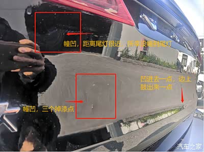

此面墙粉刷的很白,空调外机也很白,就连空调支架也刷白了。外机高度刚好超过了雷达的探测高度,也超过了后摄像头的拍摄高度,盲区,而我当时没注意看车内后视镜。真是卧槽。顶出三个凹陷
后备箱被顶了三个凹瘪,其中一个较严重,不仅变形,空调外机的支架还蹭掉了三点油漆,另外两个只是变形没有掉漆(一个只是瘪进去,还有一个是瘪进去的旁边是后尾箱造型,鼓出来一点)。

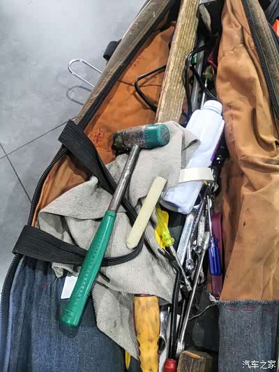

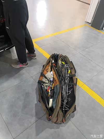

大约1个多小时之后,他喊了一个“工匠“过来,我之所以称呼那位师傅”工匠“,是因为他的手艺实在太好了,我也是第一次见这种修复手法。来的这位师傅背着一个包,里面是各种工具,大多数是我没有见过的。
他的工作简言之就是:当车皮变形,而并没有大面积损伤漆面的情况下,他可以通过工具,将车皮修整的完好如初,不论是凹进去的,还是鼓出来的,最终修复后的车面平整如新。
他的动作主要是撬、敲,看似普通的撬和敲,最考验的是施工手艺了。我问他做这个做了多少年,他说二十多年了。

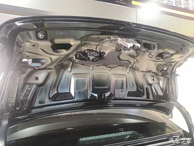

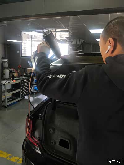

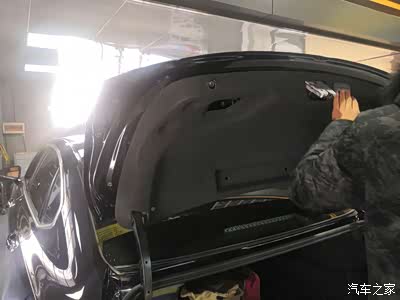

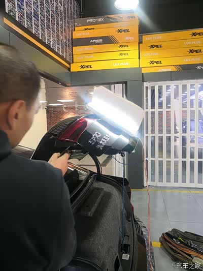

先拆点东西
拆完,师傅说沃尔沃S90的后备箱盖还是很厚道,双层结构,用料扎实
由于掉漆点,损伤较深,要先吹热,否则撬的时候漆面容易崩裂

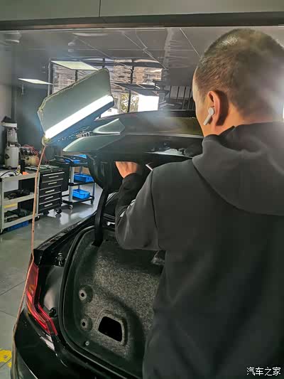

这根就是撬的主要工具
正在撬……

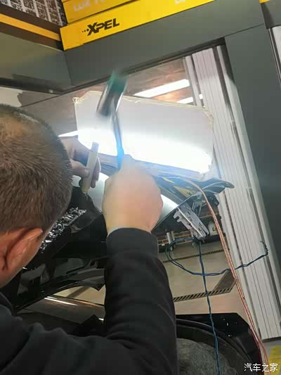

撬一会儿之后,观察一下差不多了,再用橡皮锤,橡胶棒
迎着灯光,找到凸起的点,反复多次敲击
最后检查,手摸过去很平整。
我见过钣金修复,把漆打磨之后,通过电焊往外拽,逐步将车皮修复,但最终难以修复平整如初,还要靠批腻子,腻子批好之后,再打磨,之后再喷漆。而这位师傅,不需要点焊,不需要腻子,不伤车漆,修复的平整如初。
