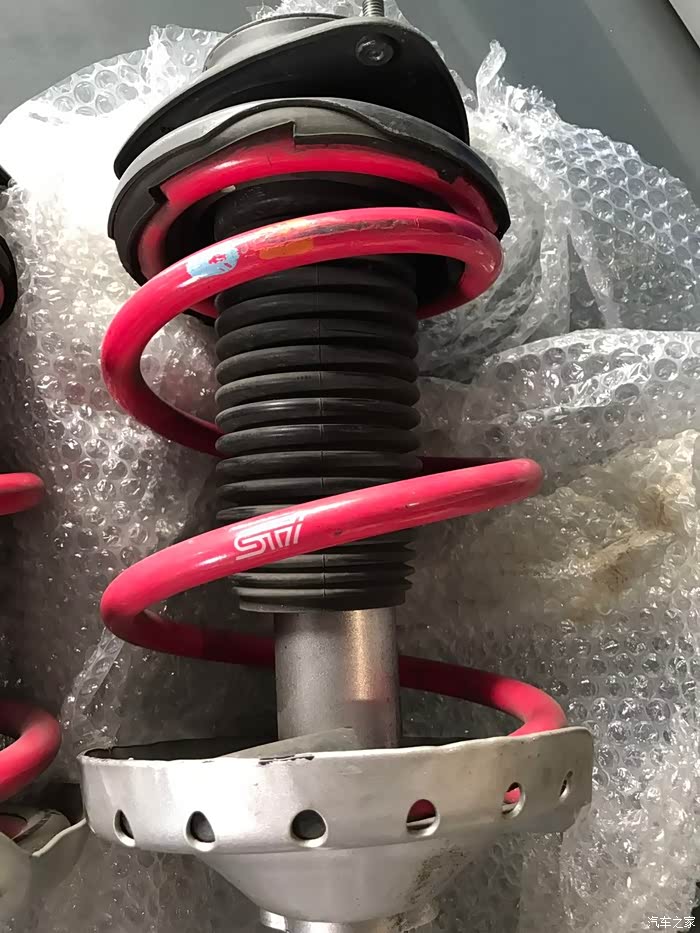

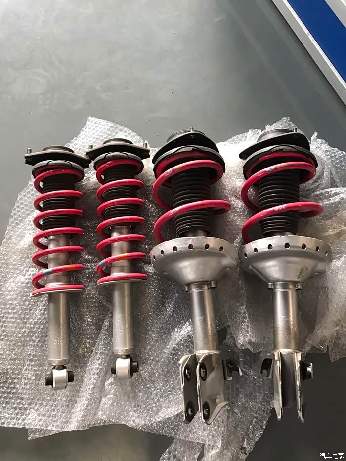

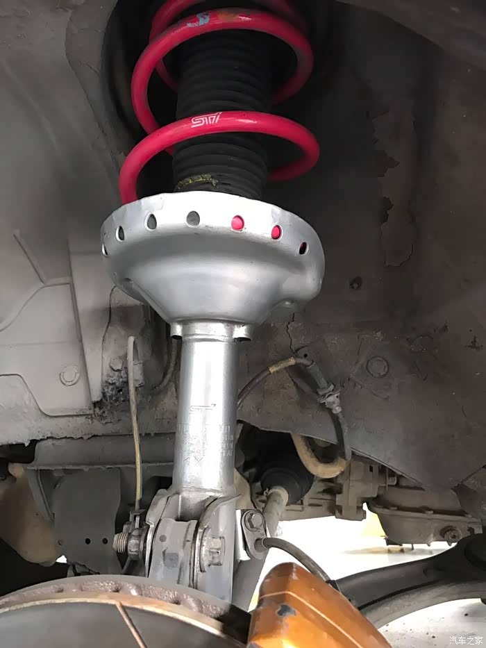

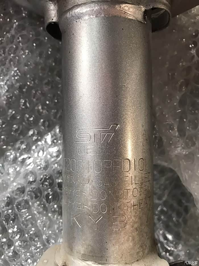

先上避震图给家看看,这避震之前论坛已经有车友装过,森林人想换避震又不想降太矮最好的选择(除bilstein b6)
避震是淘回来的,新也有但是价格太贵。
成色还可以,没有漏油塔顶螺丝也没有拆过,原配sti弹簧+kyb
比普通kyb避震多了sti标识
前避震桶芯和B6一样粗壮

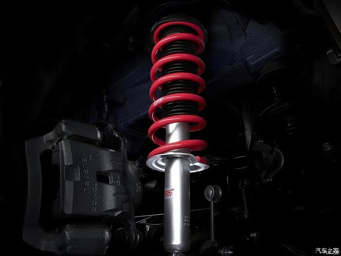

官方宣传图片300台限量版森林人
官方宣传图片300台限量版森林人
官方宣传图片300台限量版森林人

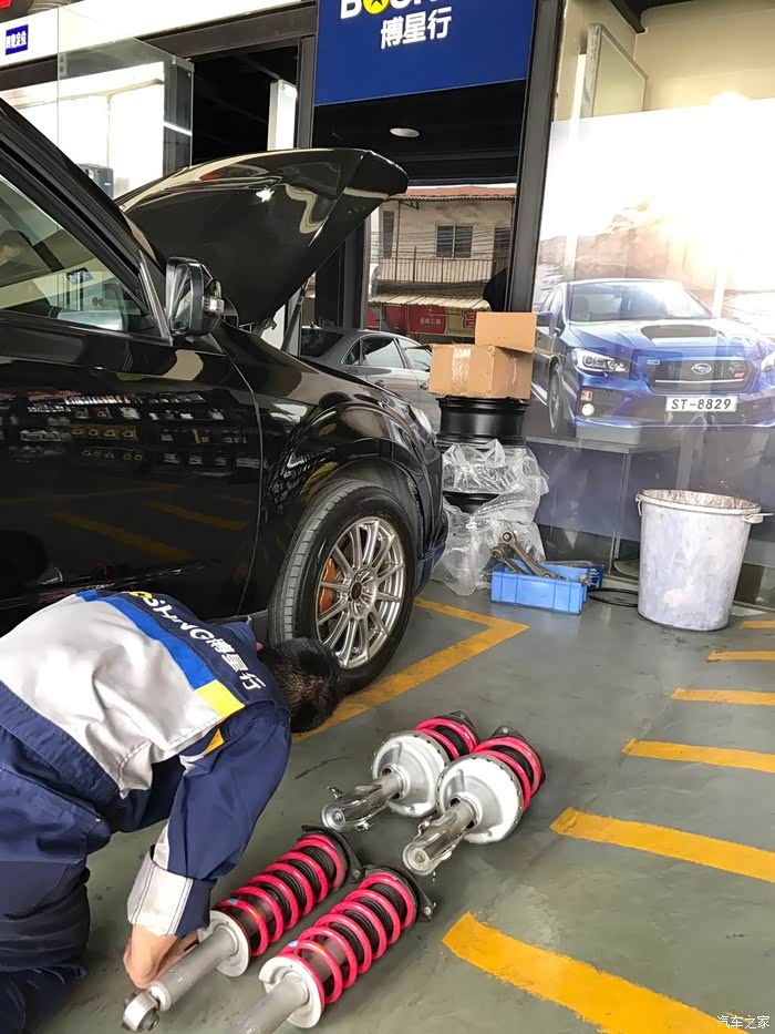

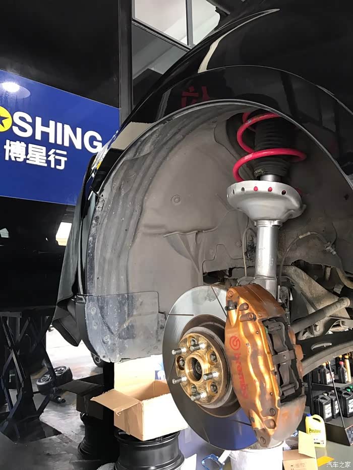

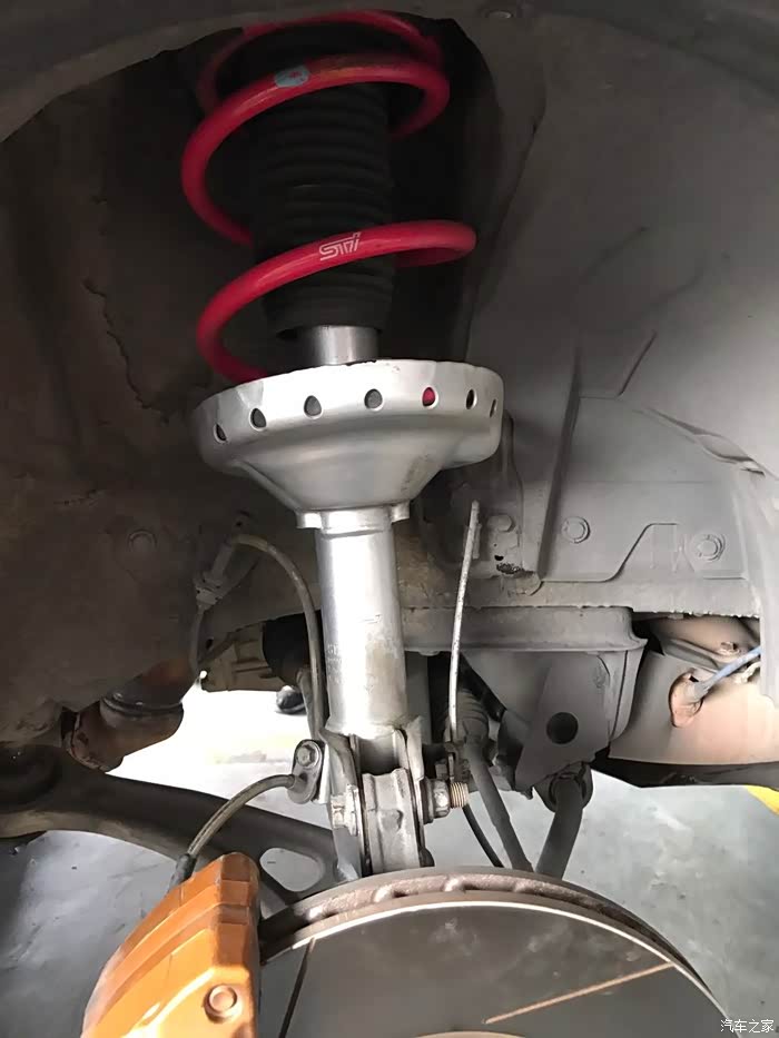

避震到手马到店开搞
前避震已装好

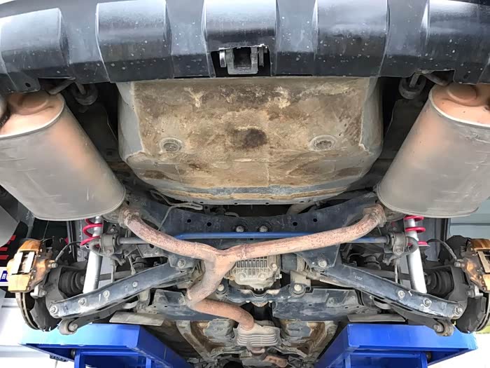

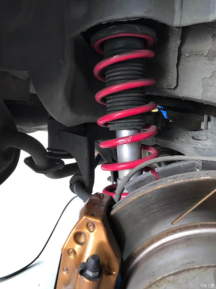

后避震

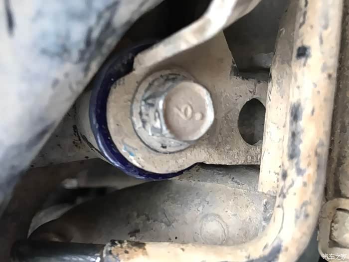

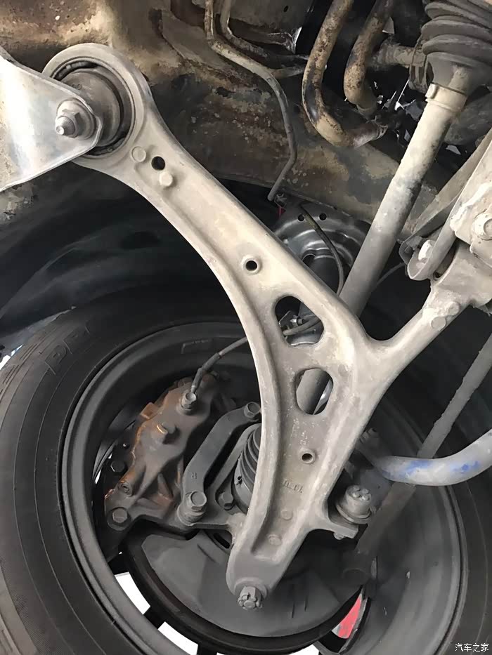

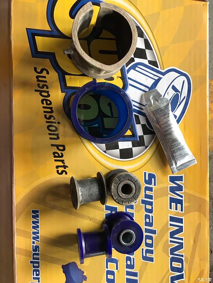

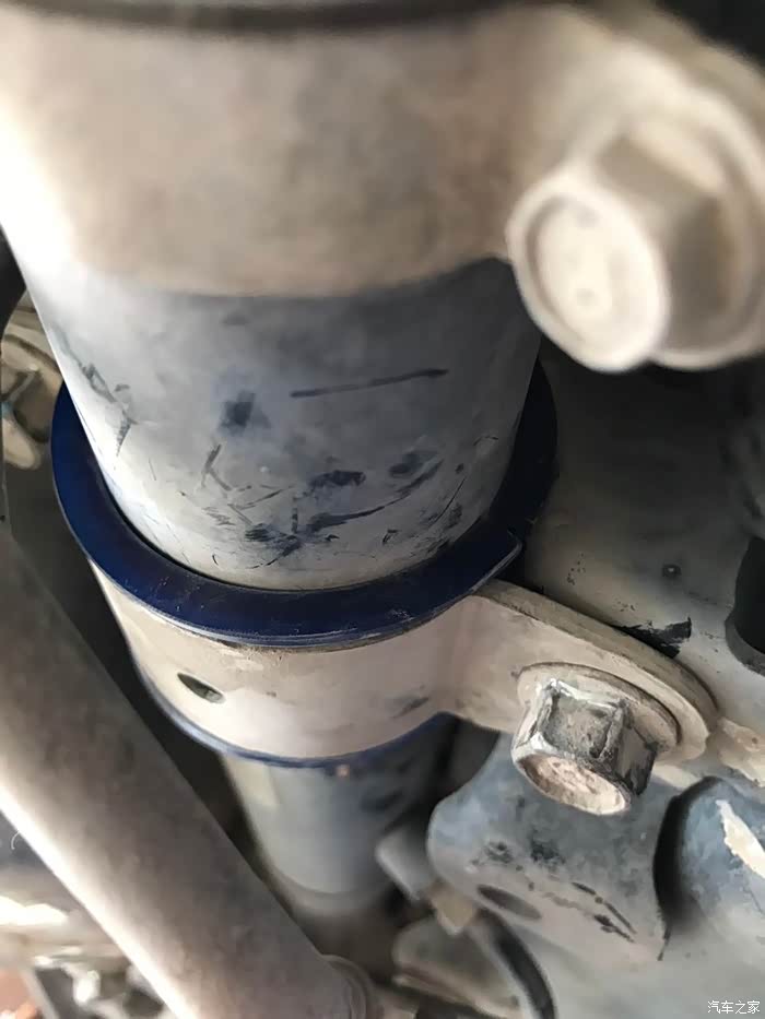

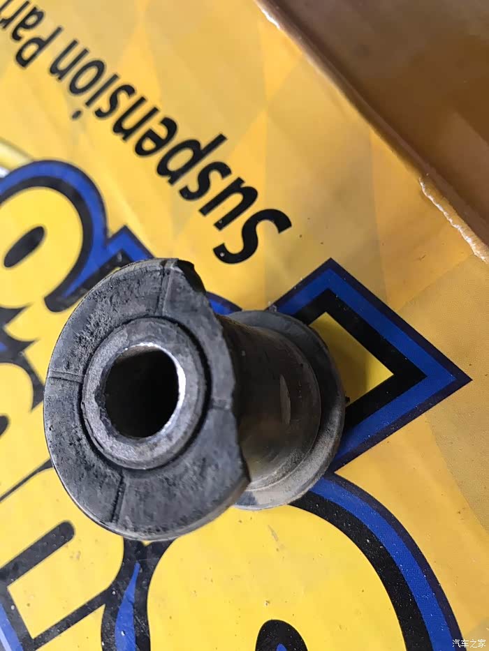

顺便更换SuperPro方向机加强胶,到货了一段时间,等避震到首再一起换,原车拆下来有点烂了。
之前换铝摆臂+鱼眼胶使用感觉错

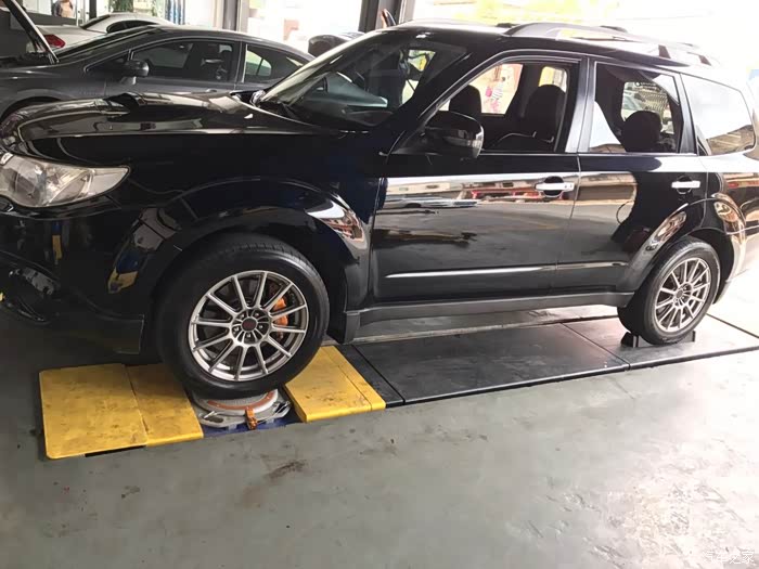

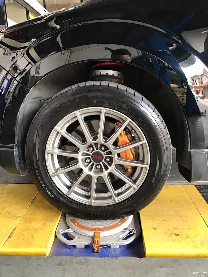

装好后跑了一圈回来看看高度。

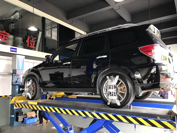

再做四轮定位!完工!!
说说使用感受,之前看论坛听车友说这避震比B6差一点点,b6我在傲虎上用过一段时间,配的是原厂弹簧,感觉当然比原厂避震好很多,但是可能配原厂弹簧,还是比较生硬,韧性不够。
这套森林人sti避震我感觉是弹簧和避震配合得很好,路面的颠簸大部分都被吸收了,舒适中带韧性,过弯支撑也是大大好于原厂。比原厂降低大概3CM高度也不影响通过,所以个人觉得这套避震适合大部分人使用。
