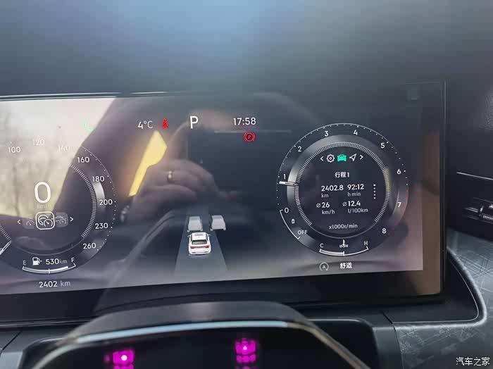

再就是操控和动力,我和朋友笑称09就是国道之王,超控完全感觉不到是一个5米多的中大型SUV,之所以笑称国道之王是因为车够高视野够好,配合8秒的零百加速,基本上超车都是说超就超,也不用担心坑坑洼洼的路面让我起飞。跑高速的话180以下的时候动力是够用的,180到190开始吃力,190到210很佛系很随缘,210是这个车的极限。在城市里开这动力也足够了,刹车也没问题。油耗的话,市内我开12个油,老婆开14-15个油,高速10个油。

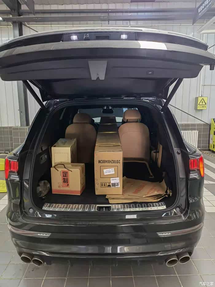

其次09上市以来饱受诟病的空间问题,三口之家,车比人多,所以很少有全家在一个车上的情景。前排和中排空间绝对够用,后排也就孩子坐坐,比较极限的场景无非就是和朋友们喝完酒老婆过来接我顺便送朋友回家,拉6个人短途也问题不大,毕竟不是人人都是1米8二百斤的胖子。拉货的情景是之前给5系换包围,因为神车五菱宏光不在家,就拿09装,前后杠没有包装,后排放倒,中排角度合适也能装的下。最近给09装了个电动踏板,物流出来后2米多也是装下了。唯一的一点是因为老婆开这个车,女人杂七杂八鞋子啊什么的比较多,第三排不放倒的情况下,后备箱放两箱酒基本上也没什么空间了,不过无伤大雅问题不大。

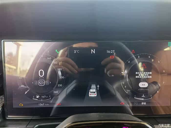

先说发动机模块的问题,不知道其他车友有没有遇到。提车20天左右,1346公里时发动机突然报警,仪表显示“发动机系统异常”、“混合动力系统故障”。除了提示故障之外,车身没有抖动,发动机没有异响,给油收油没有明显顿挫,去4S店检查说是发动机模块软件问题,联系了厂家升级了两次解决了。之后再没有出现。
