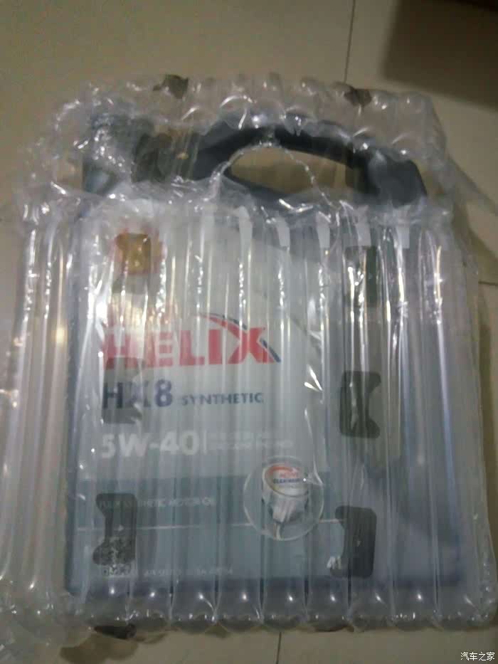

以前都是在狗东上买半合成道达尔7000,这次用的是马云国际买的
说是国际购
标杆5W-40,壳牌HX8灰壳。价格确实很便宜。
头一次用马云国际的机油,暂时感觉还可以,

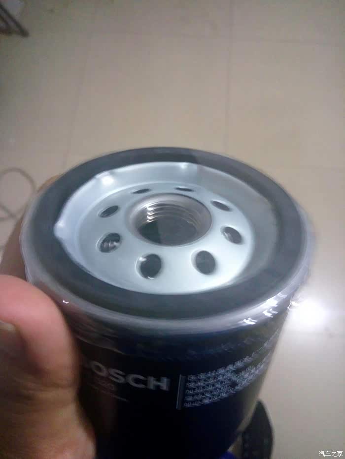

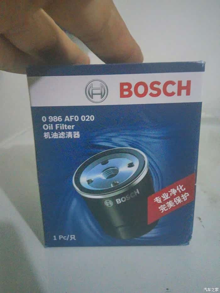

机滤一直都是用博世的,官方旗舰店买的
一直对都比较喜欢博世这个牌子,连去年换的变速箱油和刹车油也是用的博世的
做工挺好

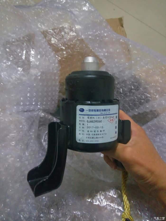

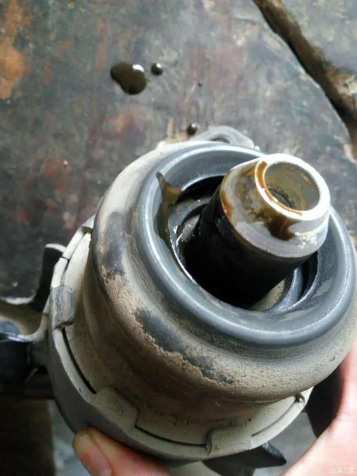

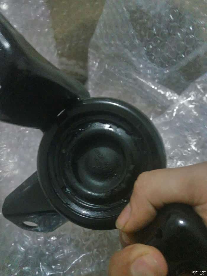

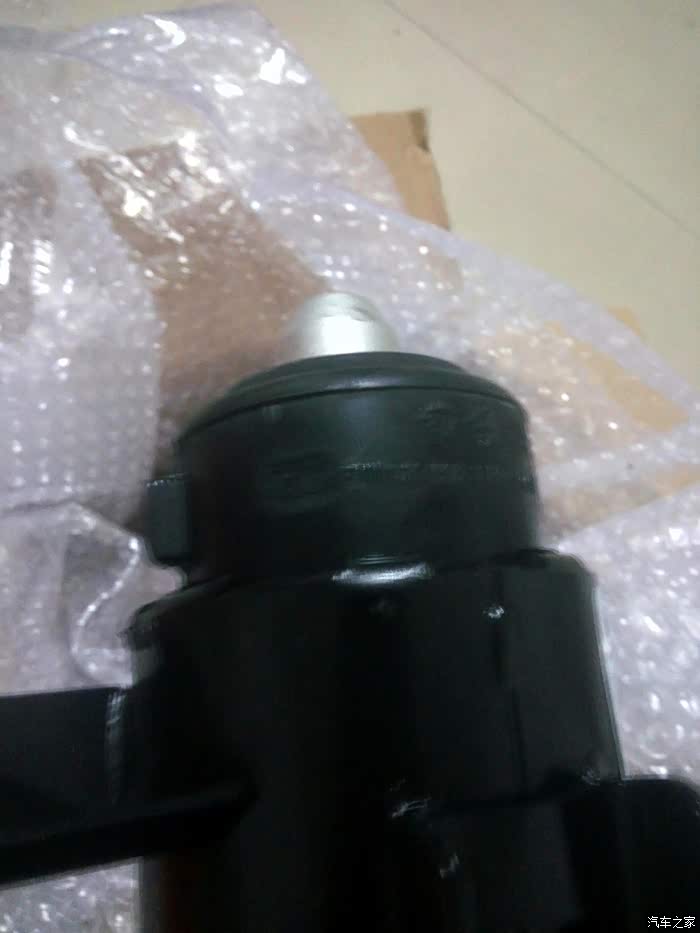

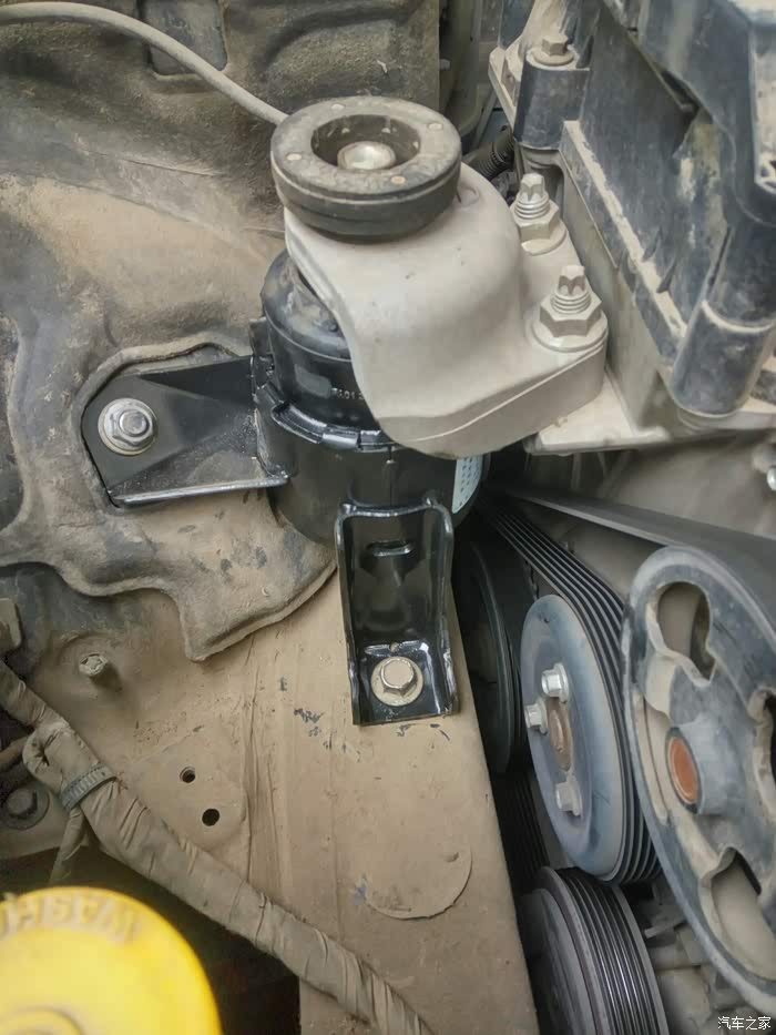

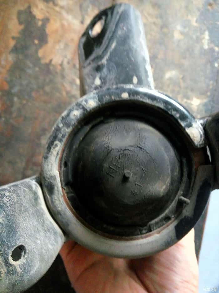

大家知道B70有个很严重的通病就是发动机机脚很容易失效,我这老B70自然也不例外,更何况已经7年了,今年抖得特别厉害,方向盘和座椅都在抖,于是又购买了个机脚,B70原装机脚品牌是拓扑
开箱
拓扑标志
新机脚底部是凹进去的
新机脚

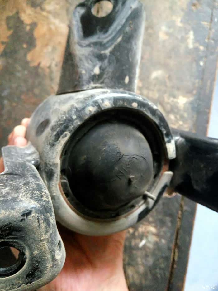

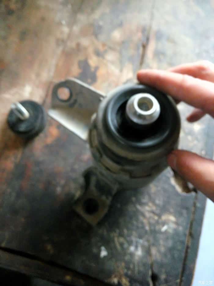

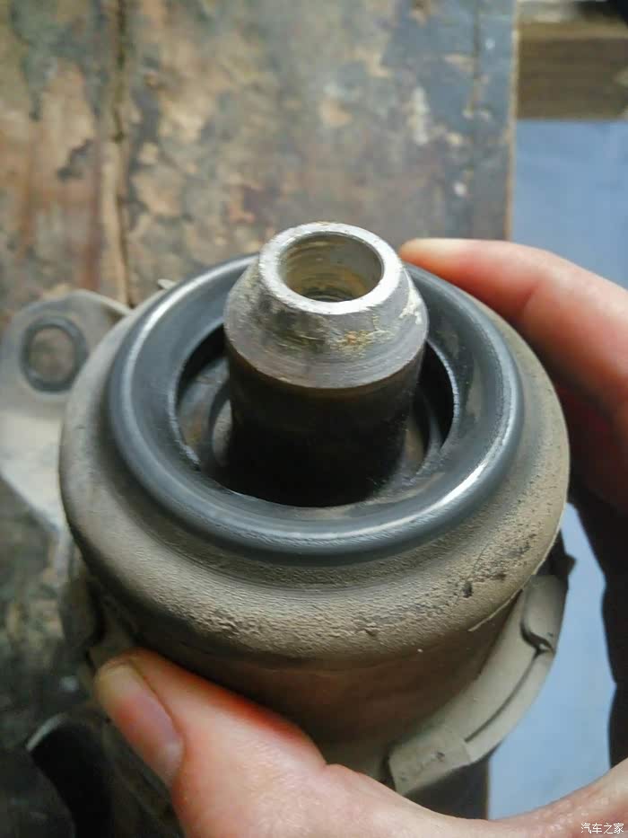

这是换下的老机脚已经漏油了,确实是失效
老机脚
老机脚
老机脚底部已经凸出来,橡胶也老化开裂
感觉都快爆了

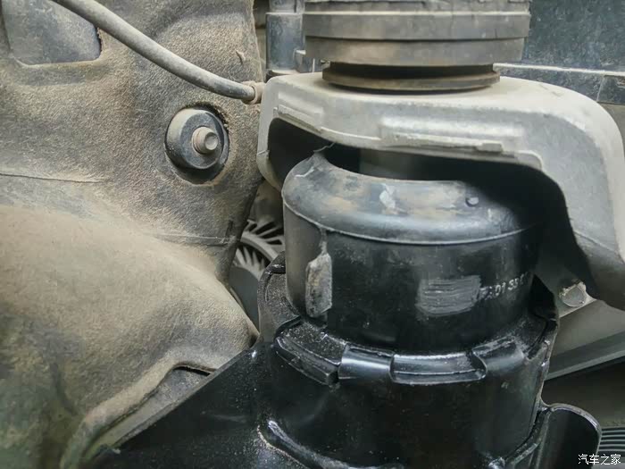

换上新机脚,间隙有半个手指头
换上新的之后方向盘和座椅的抖动明显感觉小多了,特别是座椅,基本上感觉不到抖动了。

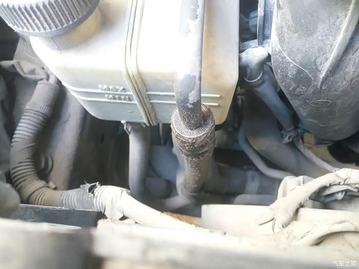

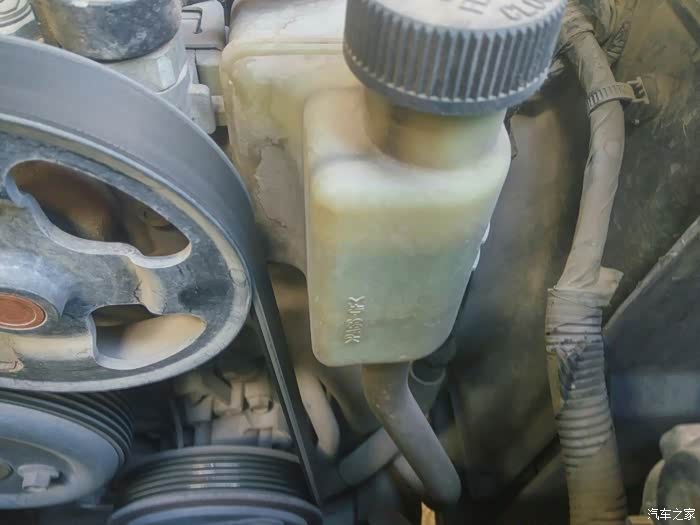

另外还有一个问题没有处理那就是方向助力的高压油管渗油
渗油已经有很长一段时间了
渗油越来越严重了
更***的是助力油壶的材质不是透明或者半透明的,根本就看不出来油位高低

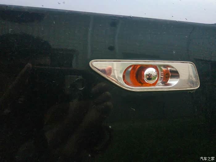

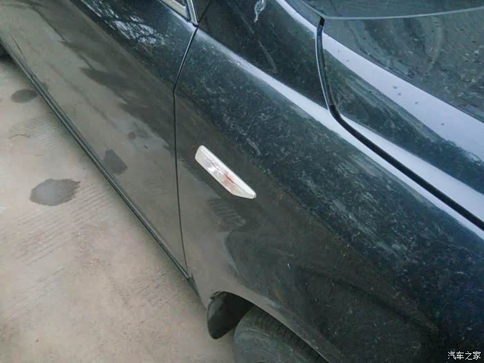

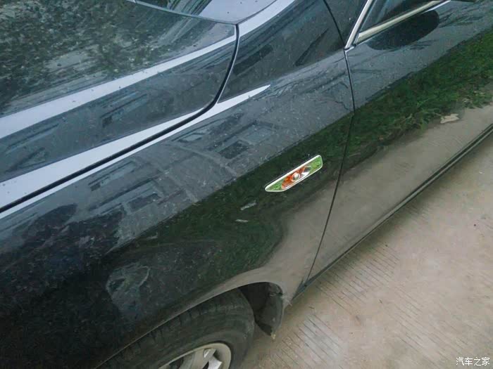

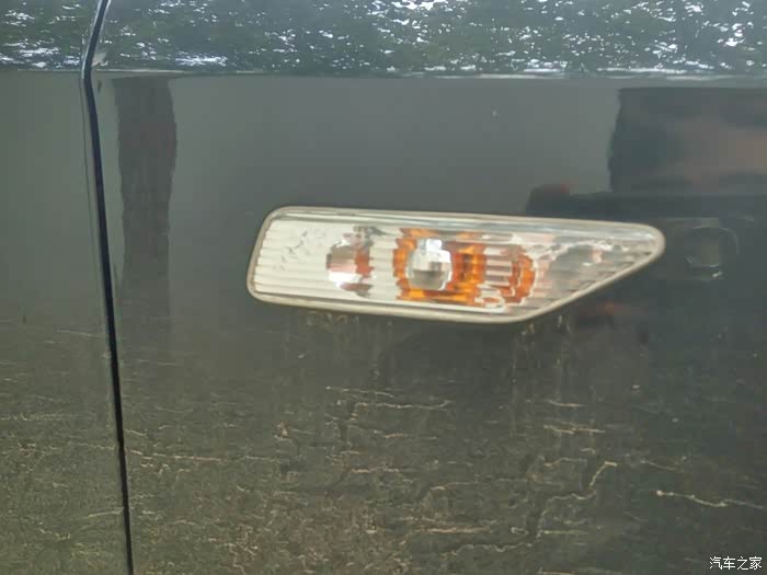

上个月无意中发现左右两侧翼子板上的转向灯一个外壳掉了、一个外壳开胶进水,时间长老化开胶导致的
右侧翼子板转向灯外壳密封开胶,已经进水
转向灯雾蒙蒙的
左侧转向灯外壳不知道什么时候掉了

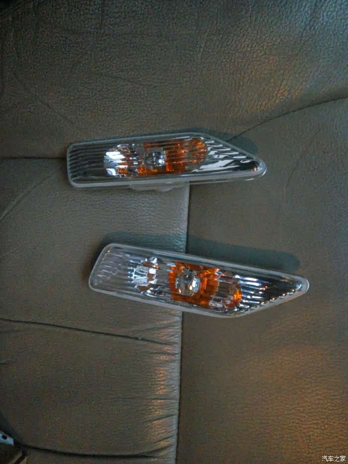

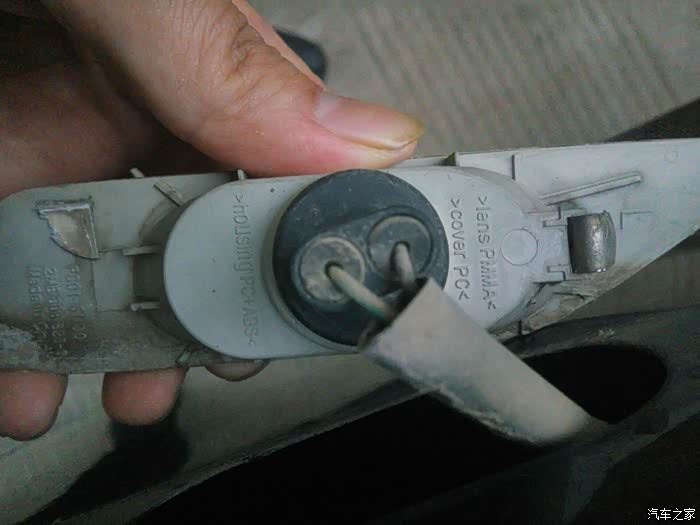

从网上买了两个转向灯
新转向灯

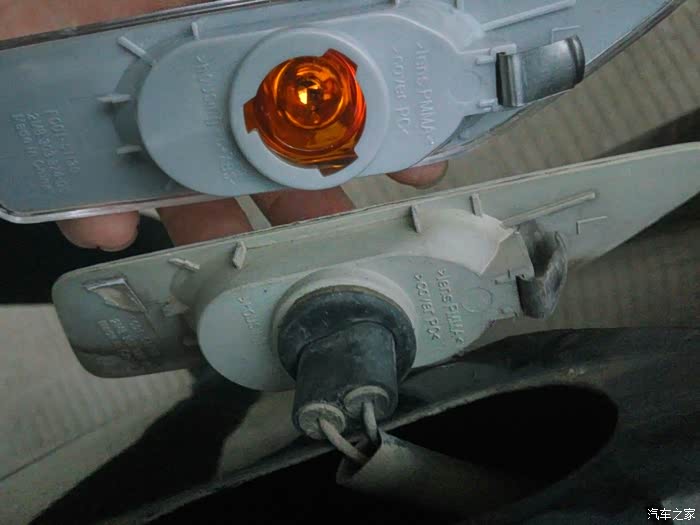

新老对比
老转向灯

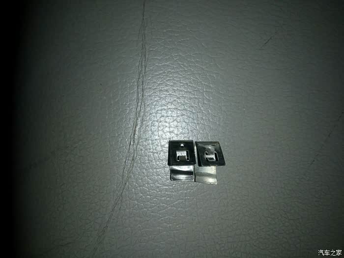

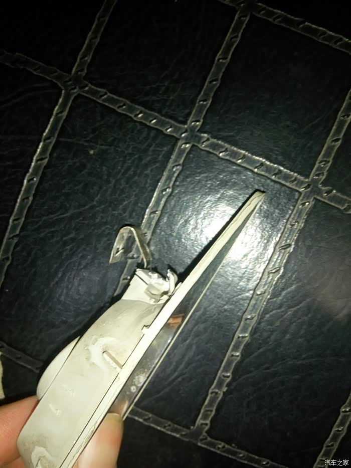

新转向灯的弹片不合适,自己动手换成了老转向灯的弹片。
两种弹片比较

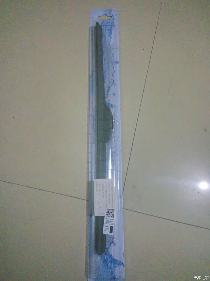

顺便换了一个雨刷,还是博世的
