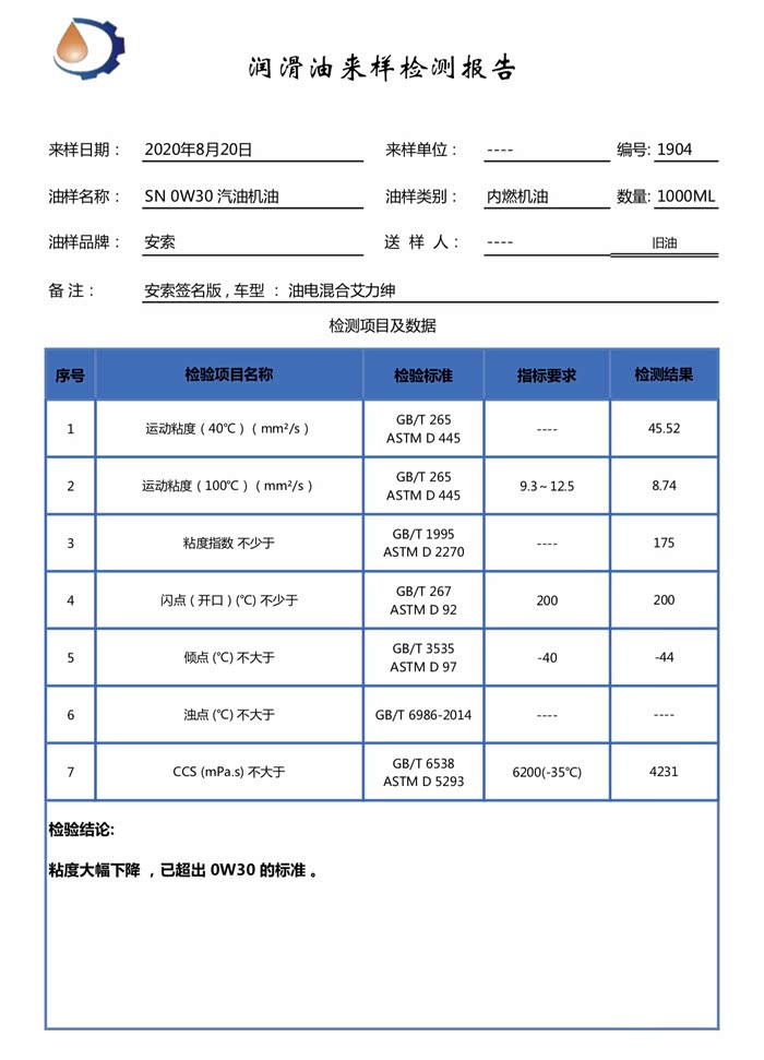

混动艾利绅使用安索签名030跑了7200公里后的废油实测数据

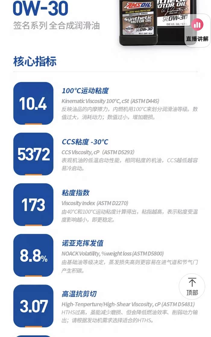

安索签名030没测过新油数据,所以用官方公布数据进行对比分析

1.100度运动粘度,新油10.4,跑了7200公里后的废油实测8.74,粘度已经降低到xw-20粘度范围。降幅为(10.4-8.74)/10.4*100=16%。初步判断有燃油稀释现象。
2.闪点,新油官方没给,但030的油一般都在230左右,废油200,闪点降幅不算大。
3.低温动力粘度CCS,新油5300左右,废油4233,同样也是降低的,如果没有汽油混入机油,CCS会随着机油的氧化衰减以及杂质的增多而升高的,CCS只要是降低较多那么一定是汽油混入造成的。
通过新、废油数据对比,粘度、闪点以及CCS都是降低的,且其中两个指标都降幅较大,说明这款混动系统有燃油稀释现象,汽油混入机油导致的粘度和CCS降低,但使用的机油粘度是030,稀释后仍然有8.7左右,理论上是可以继续使用的,如果是20粘度机油,稀释后可能会降低到6左右,就需要更换了。
