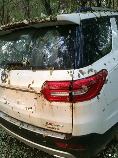

15年的逸动,刚买回来,冬天开没觉得哪里不对。到了夏天开空调,从北京开到苏州,一路上总是感觉脚底下有水的声音,赶路也没在意,到了江苏第二天看下好家伙,后备箱的水都淹掉了整个备胎。后排,和前排脚下的水都从皮的脚垫地下满上来了。气死。后来开到4儿子那里检查,结果是空调出水口出厂没装。直接把空调冷凝水对着车里趟,所以才会这样。四儿子给换了个管子,脚垫也全拆了,隔音棉算是废旧的牛仔裤,破衣服压成的,都是黑心棉。恶心死了。不信的大家可以拆开试试。后备箱漏水的原因是车尾灯的设计有问题,水直接顺着尾灯的螺丝流到了后备箱。如果有相同遭遇的可以检查这两个位置。买个破车只能认倒霉了。。。大家买车还是需要谨慎啊。最后给大家看一下你们的车都是停在什么地方的。买到这样的车等同于买个炸弹回家了。地点是北京拍的,不代表其他地方。

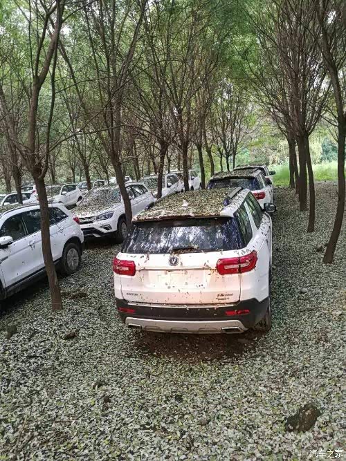

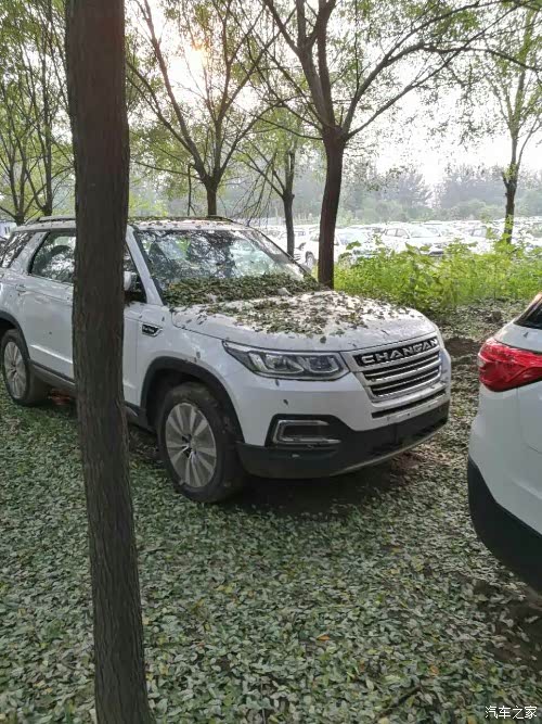

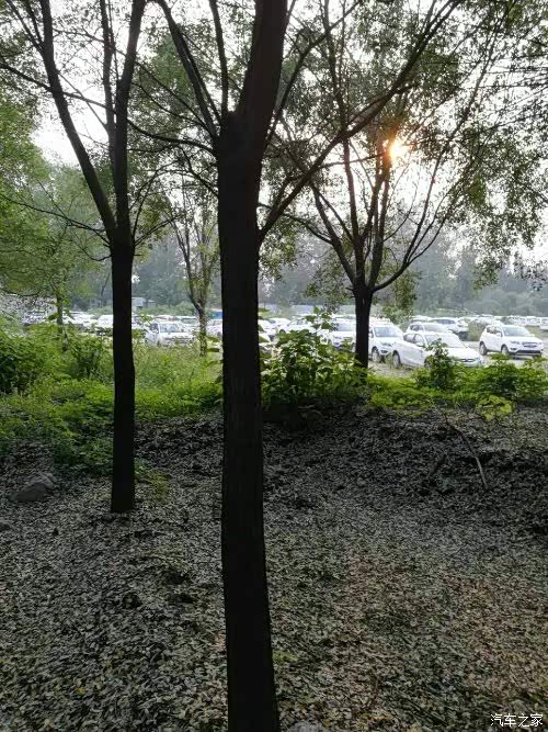

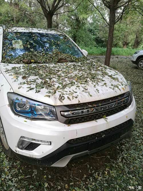

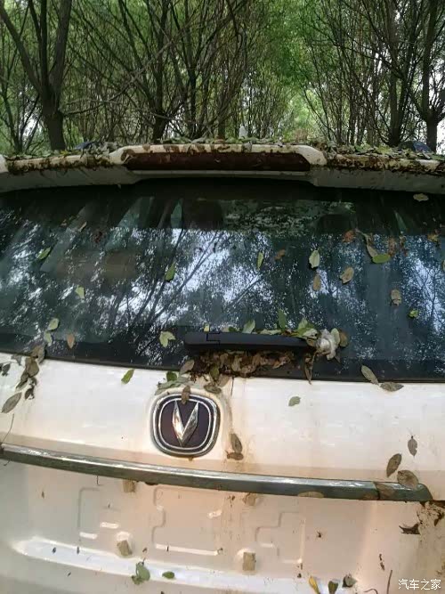

全是树叶腐烂的痕迹

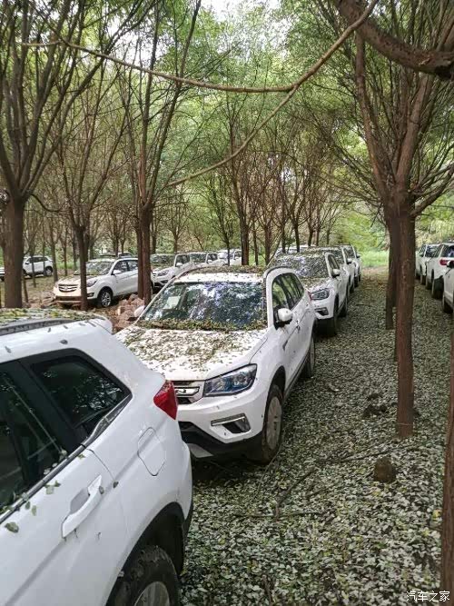

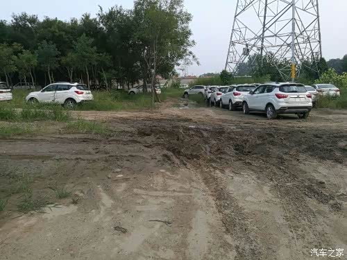

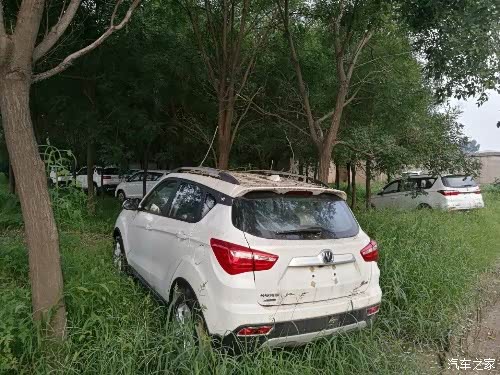

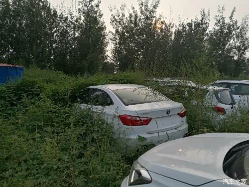

这里有好几个库,这只是其中一个,大概上几千台车

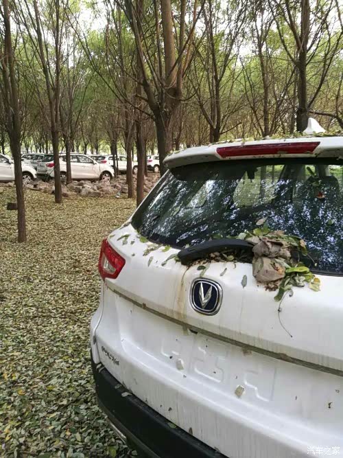

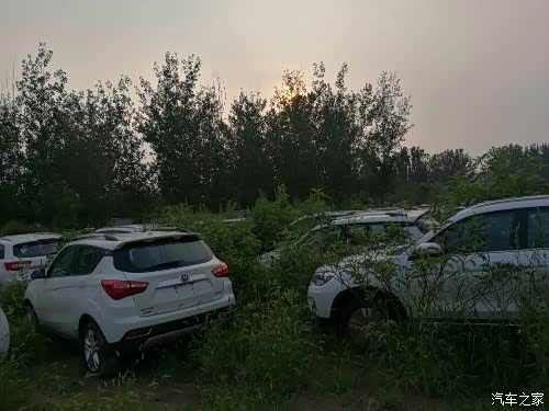

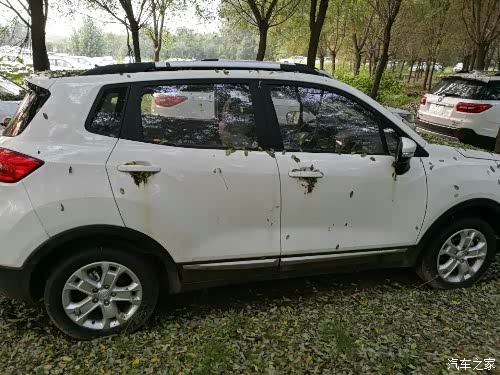

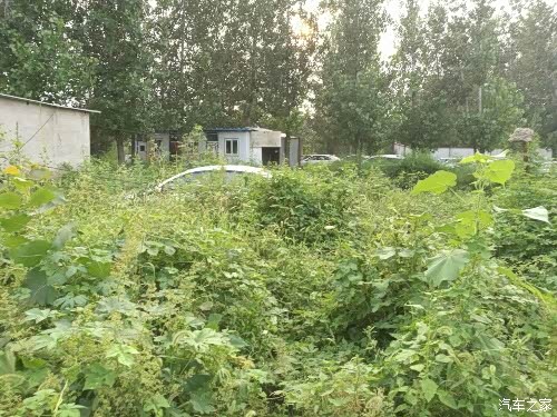

有不少刮坏的,直接钣金喷漆,当什么事也没有发生

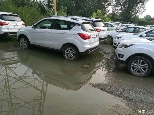

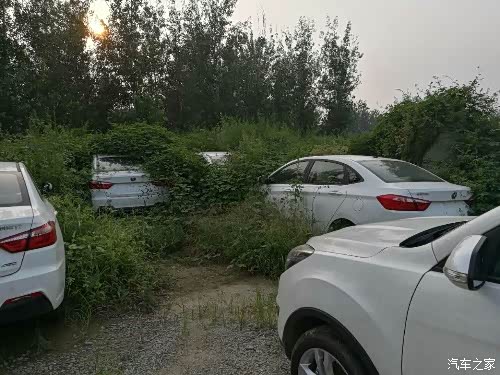

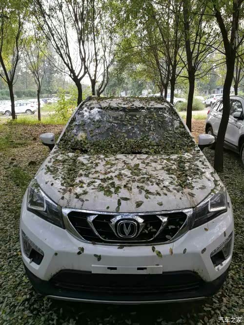

一些人的准新车。

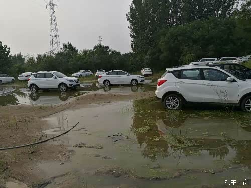

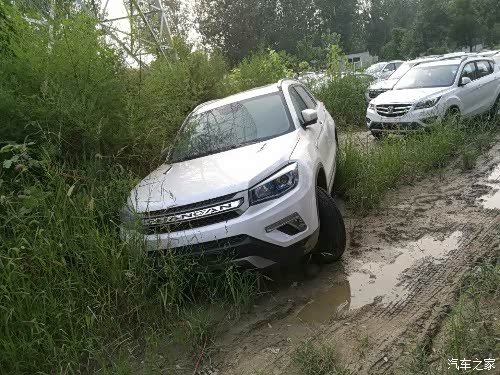

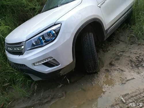

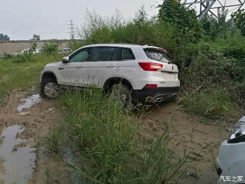

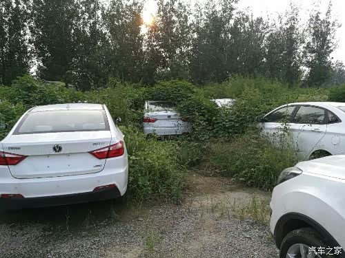

这台直接被开到沟里去了,地盘都刮到了。买车的地盘最好也检查一下。
75的越野能力,当还不是你的,他已经被发挥到了极致。

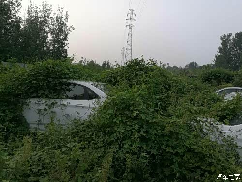

猜到是什么车吗?

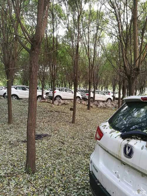

要不是急着当天提车,销售也不会带我们来他们的库里。最后还是挑了台还算可以的。
