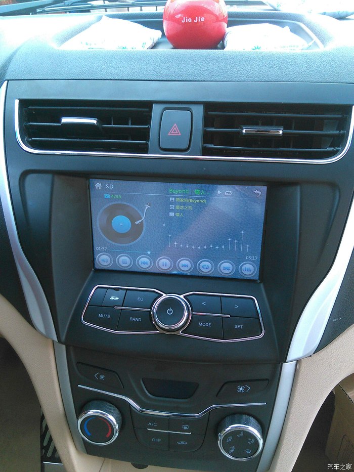

液晶显示屏

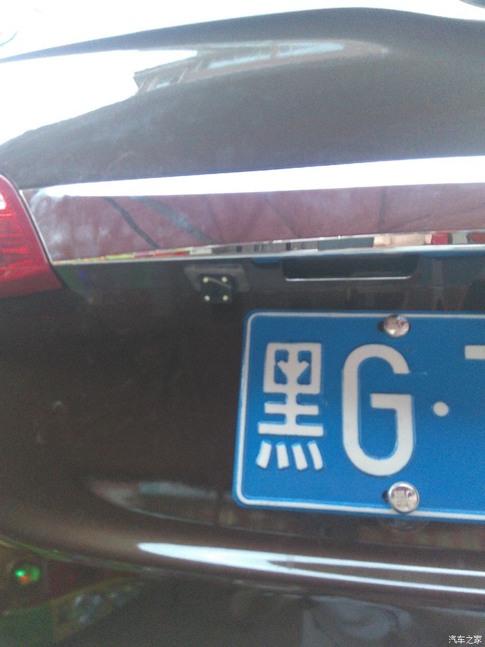

倒车摄像头效果,原车厂家已经留出预留口了,赞一个
倒车影像效果

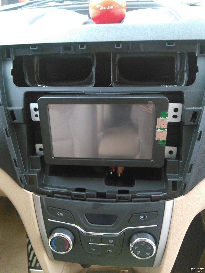

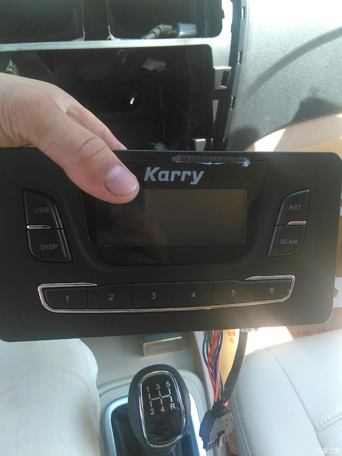

1.拆除原车收音机总程 拿一个薄一点的工具,最好是硬塑料片,由于本人没有只好拿扁螺丝刀翘,大家翘的时候一定要小心,弄不好就把车的塑料面板弄出一个坑先从左下角开始扣,然后右下,接着左上右上!拆的顺序可以根据自己车的实际情况而定,我的小k就是左下的缝隙比较大,所以我就从左下开始拆的!
都扣开之后,把双闪灯的接头和连接控制按键面板的接头拔下来
原车录音机有四颗螺丝固定,拧下来就可以了
原车录音机总程后面有各种接线,挨个拔下来就行

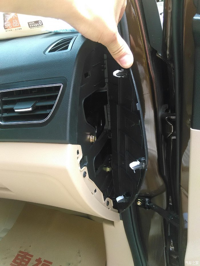

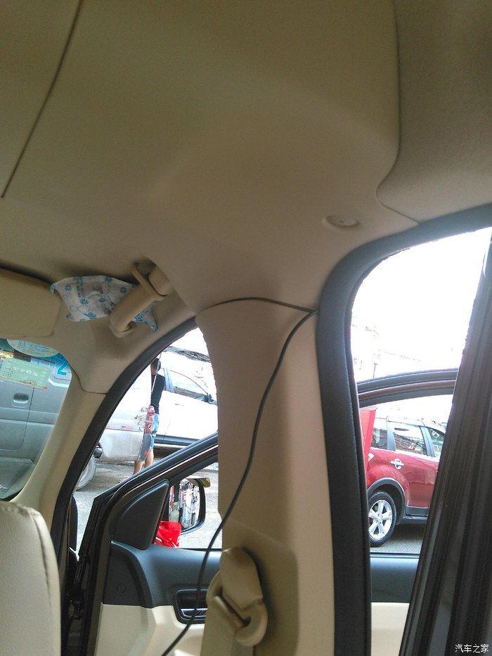

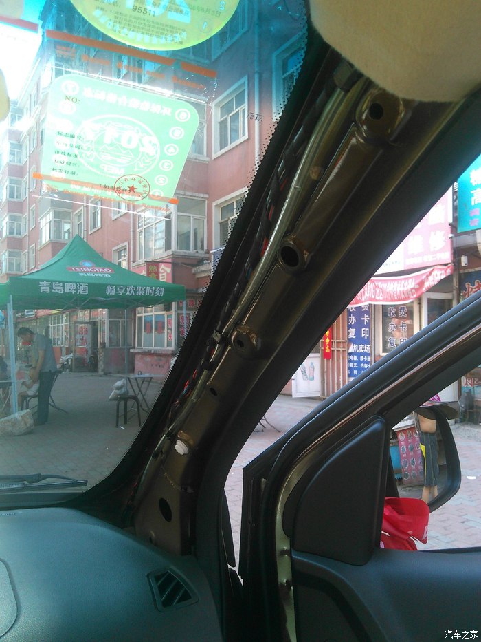

接着扣副驾驶那面的a柱!扣它是为了装gps天线和后视线,还需要扣副驾驶杂物箱旁边的挡板,为了走暗线!

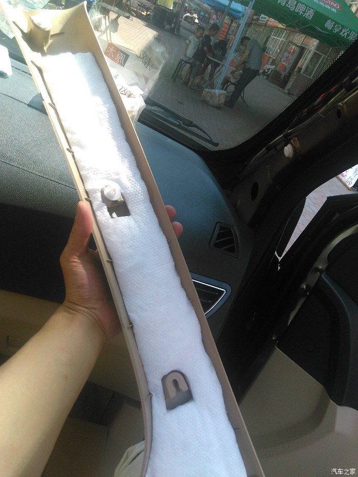

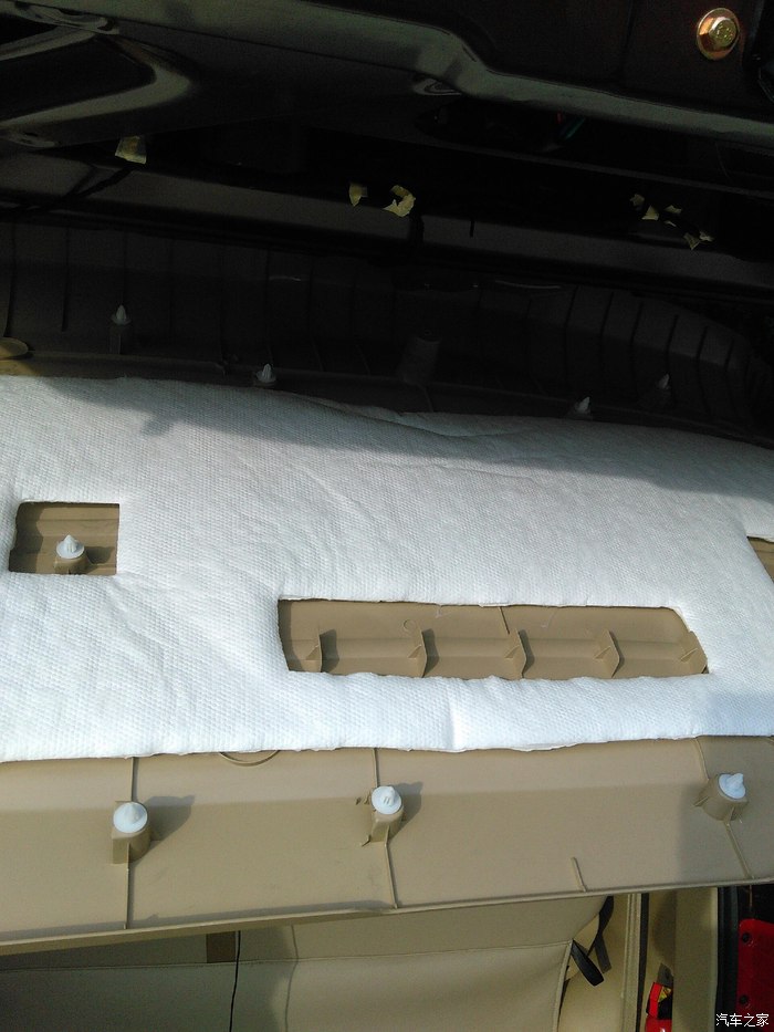

开瑞厂家比较厚道,扣开之后看到里面居然还有隔音绵

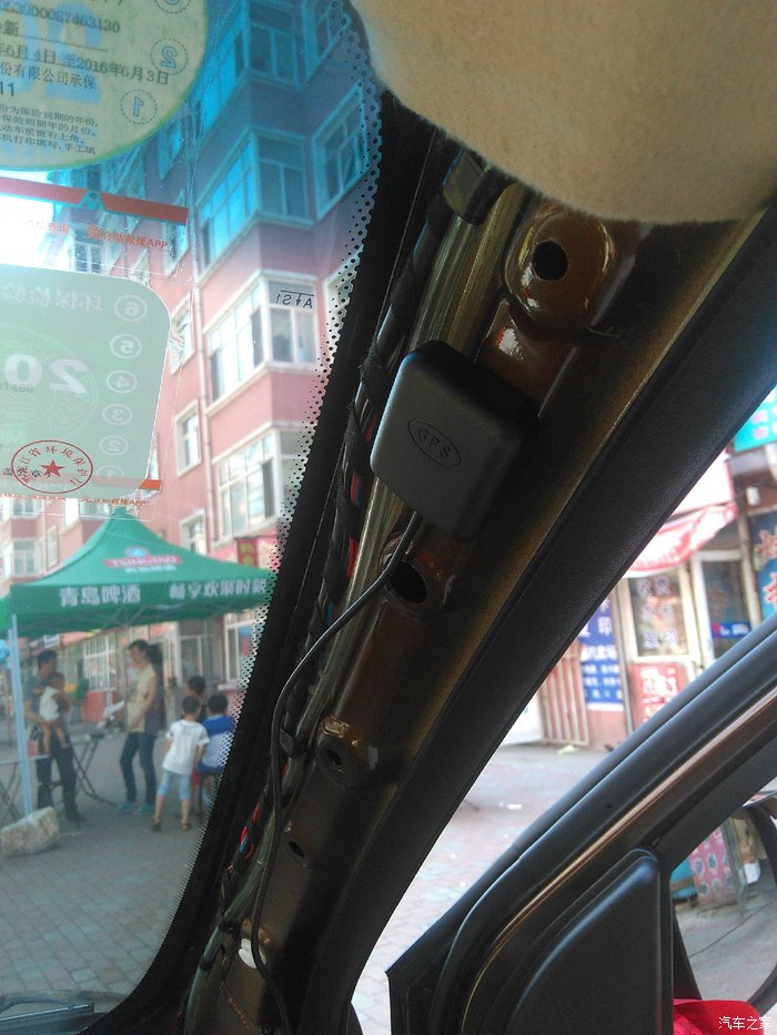

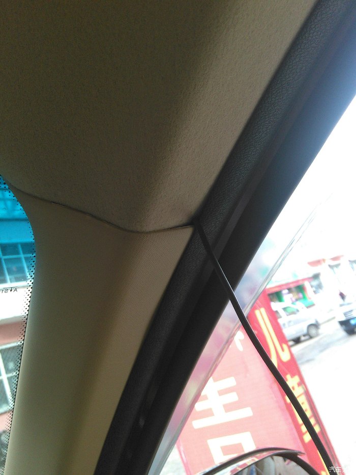

把gps天线粘在a柱上,再把后视线和gps线的接头从a柱底端穿入杂物箱侧面,走到原车收音机接口的位置,走线的时候把杂物箱打开手可以伸进去!线走完就可以把装饰板安上了!
gps天线安装位置

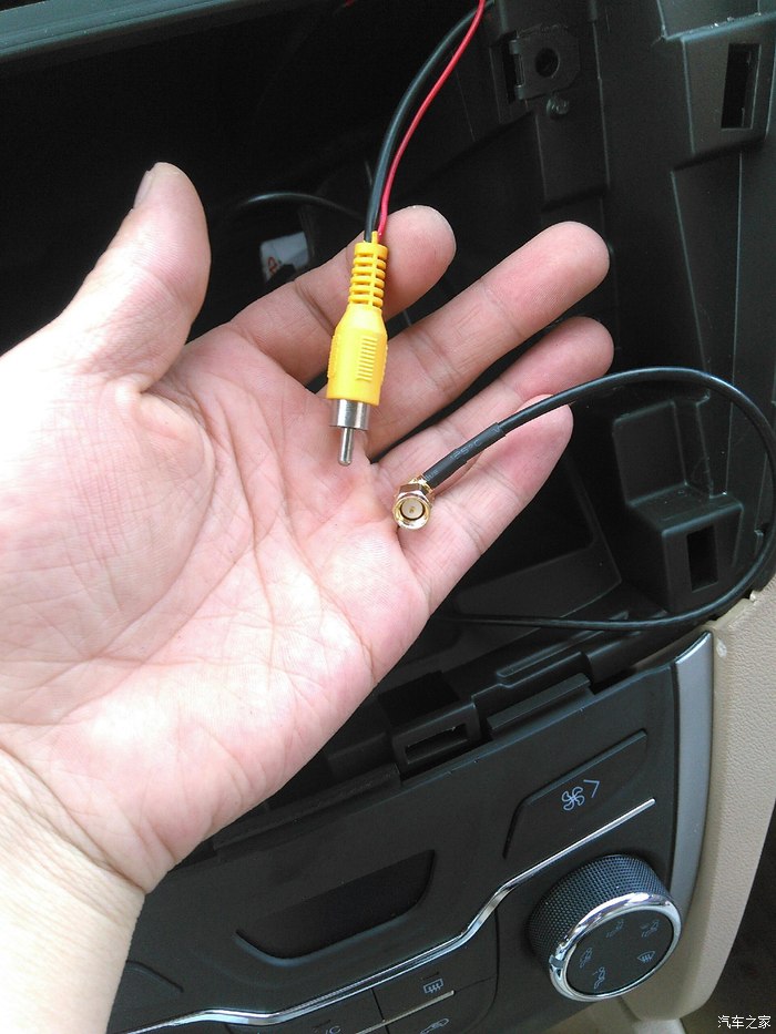

后视线接头和gps天线接头
把后视线塞进车框密封条里

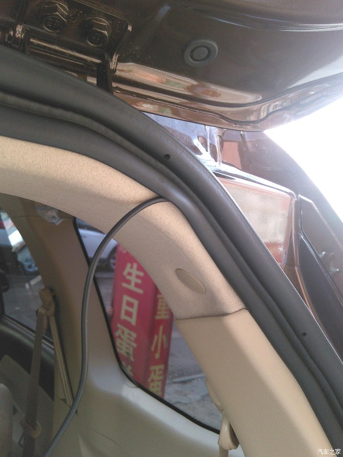

开机确认无误后,关上电源开始走后视线,后视线就顺着车框密封条走就可以了,一边走一边把线往里面塞,保证看不出来里面有线把线一直走到后门有个连接线的那个位置

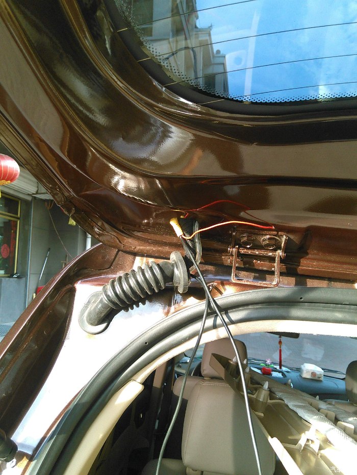

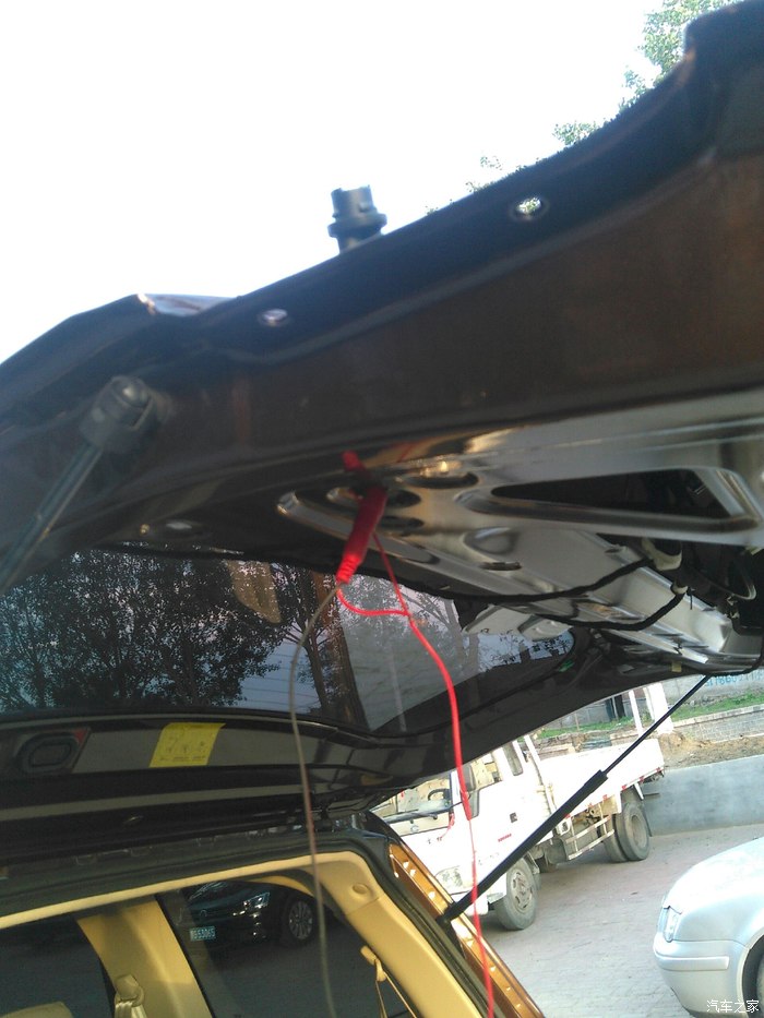

下面就是整个安装过程中最困难的地方了,把后视线顺着原车后面的连接线软管穿出来,幸亏我手指头细,还不能用螺丝刀,怕把那根玻璃水管捅漏

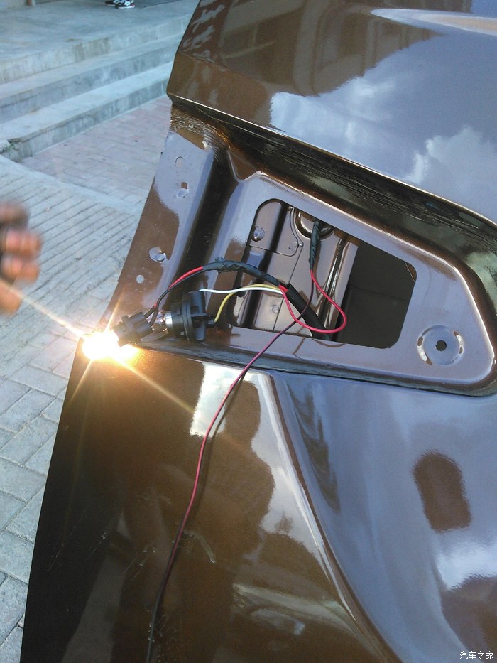

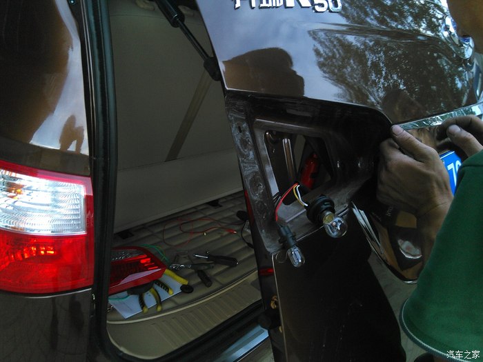

接着就是穿线了,这个我感觉也比较困难,想了几种办法,最后是用一根硬的铁丝从刹车灯旁边的窟窿眼穿到后门软线胶套出口,然后用透明胶带缠上后视线接头,把线拽出来!
用3m胶带把后视摄像头粘在原车预留口的位置,把线甩到后面的门板里面

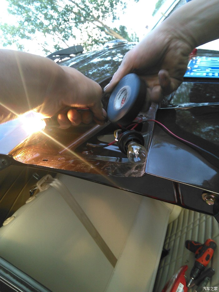

然后按照导航的说明把后视线和摄像头与刹车灯线连接上,用绝缘胶带包好!
接完线先上车打开电源开关,挂上倒档试试好使不好使!如果一切正常,装上倒车灯,扣上后门面板,完工

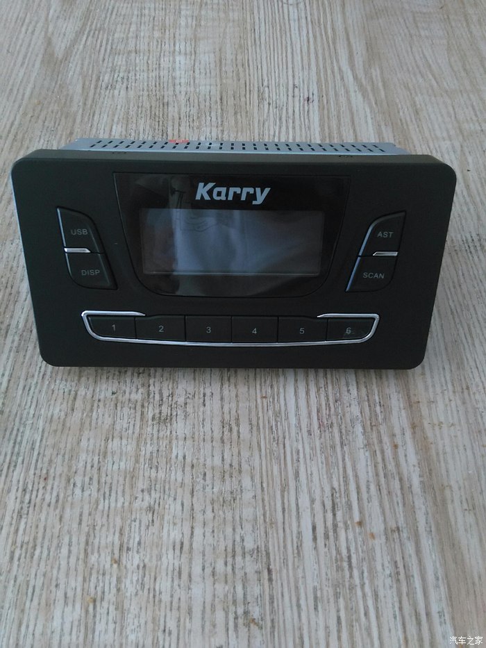

这是原车的收音机总程!

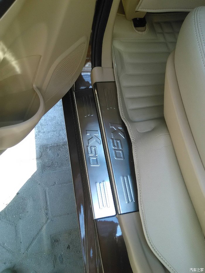

在发几张自己动手在某宝买的装饰
