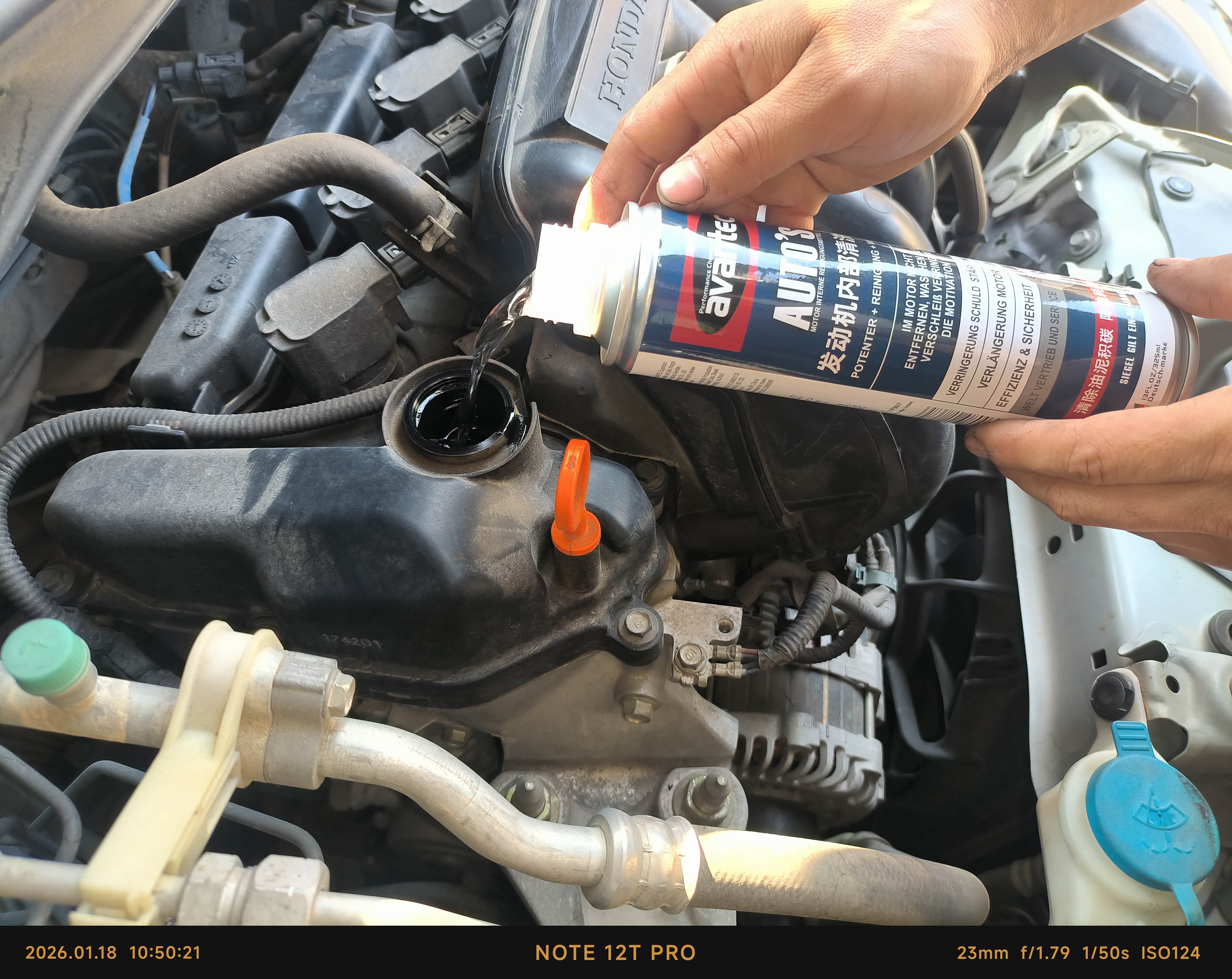

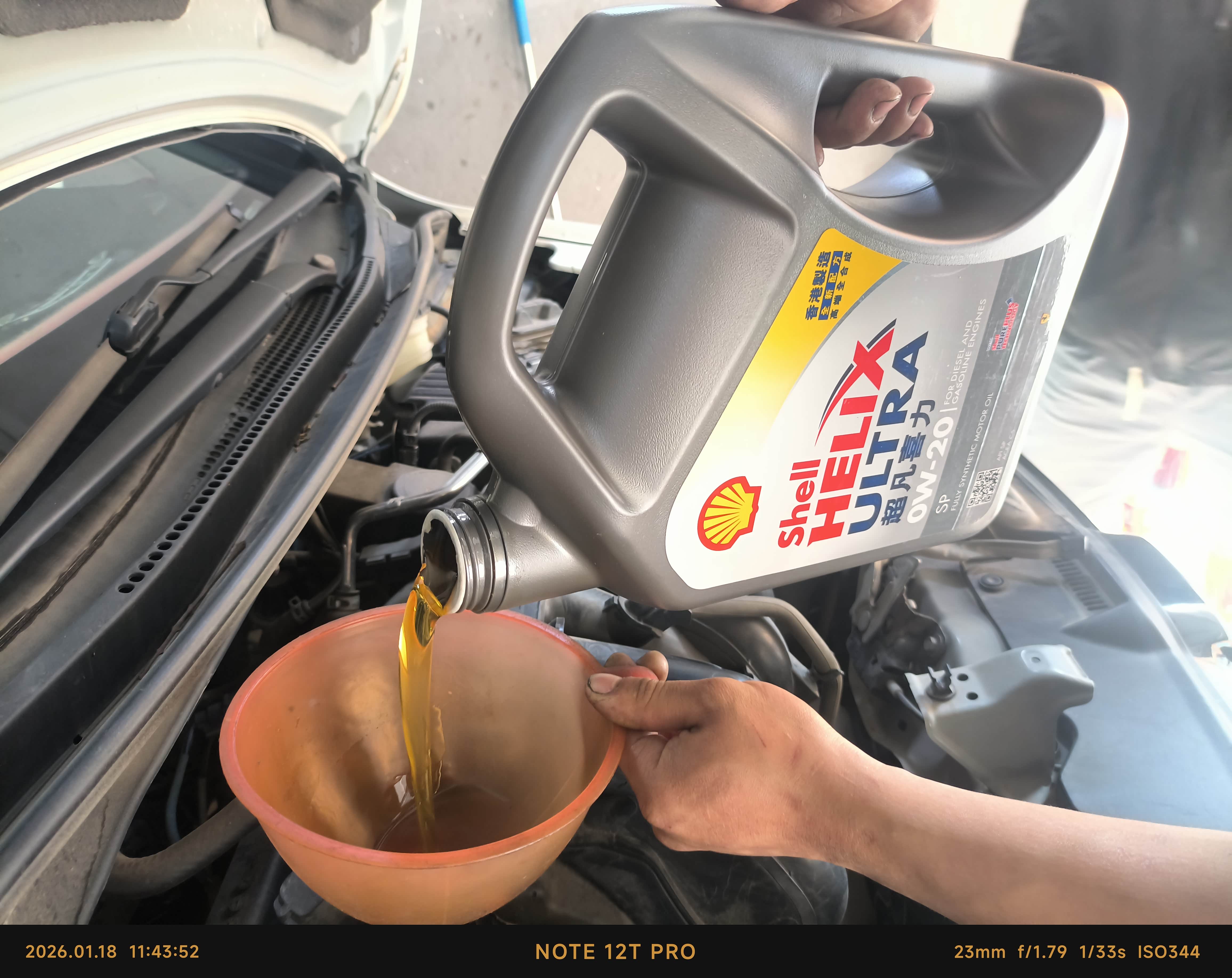

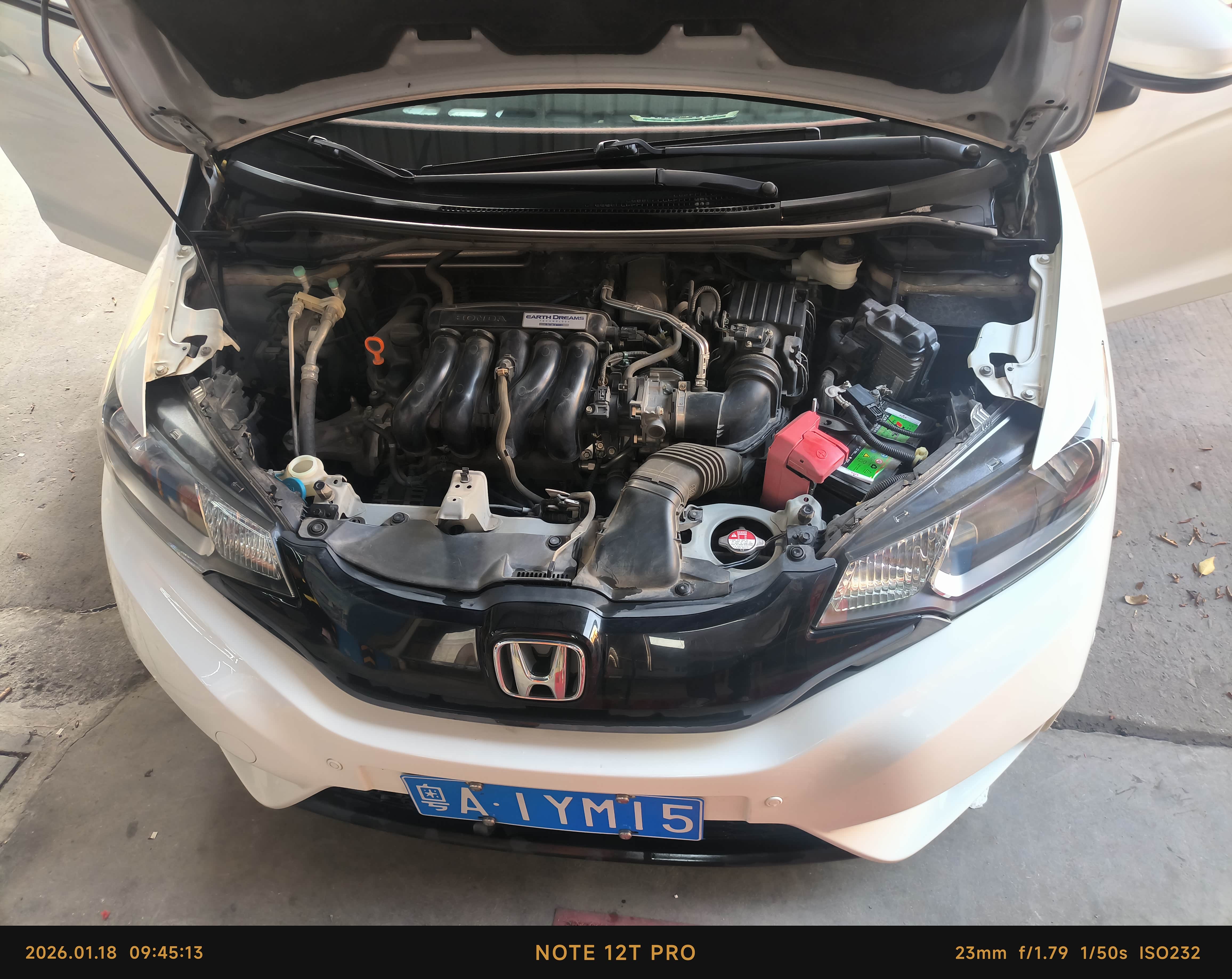

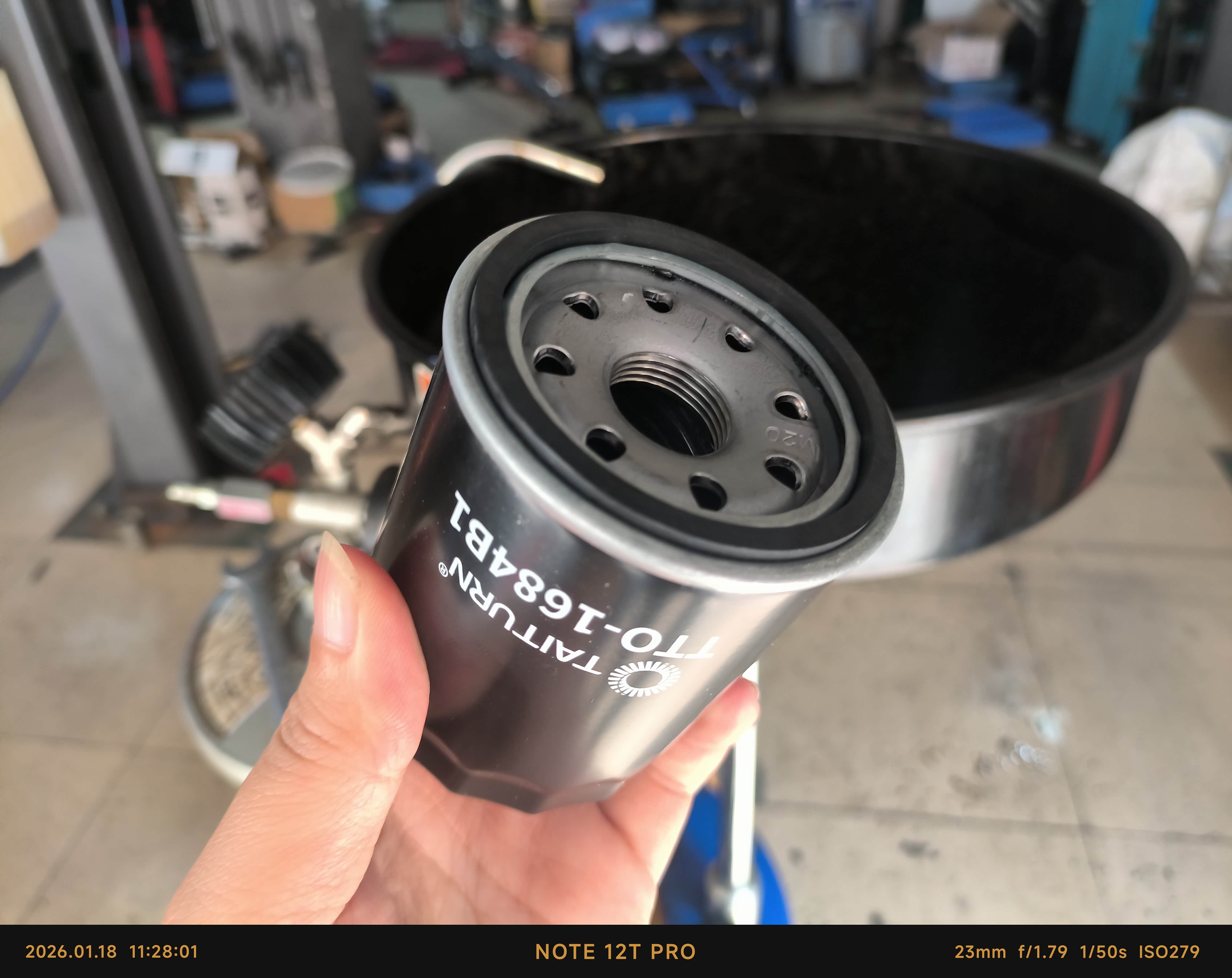

机油保养选用壳牌超凡喜力0W20全合成机油,搭配原厂机油格。0W20低粘度机油能有效降低发动机摩擦,提升冷启动顺滑度,尤其适合冬季使用。放旧油时,机油已显浑浊,更换后发动机噪音明显降低,怠速更平稳。
先加入一瓶发动机内部清洗剂,清洗发动机的油泥。

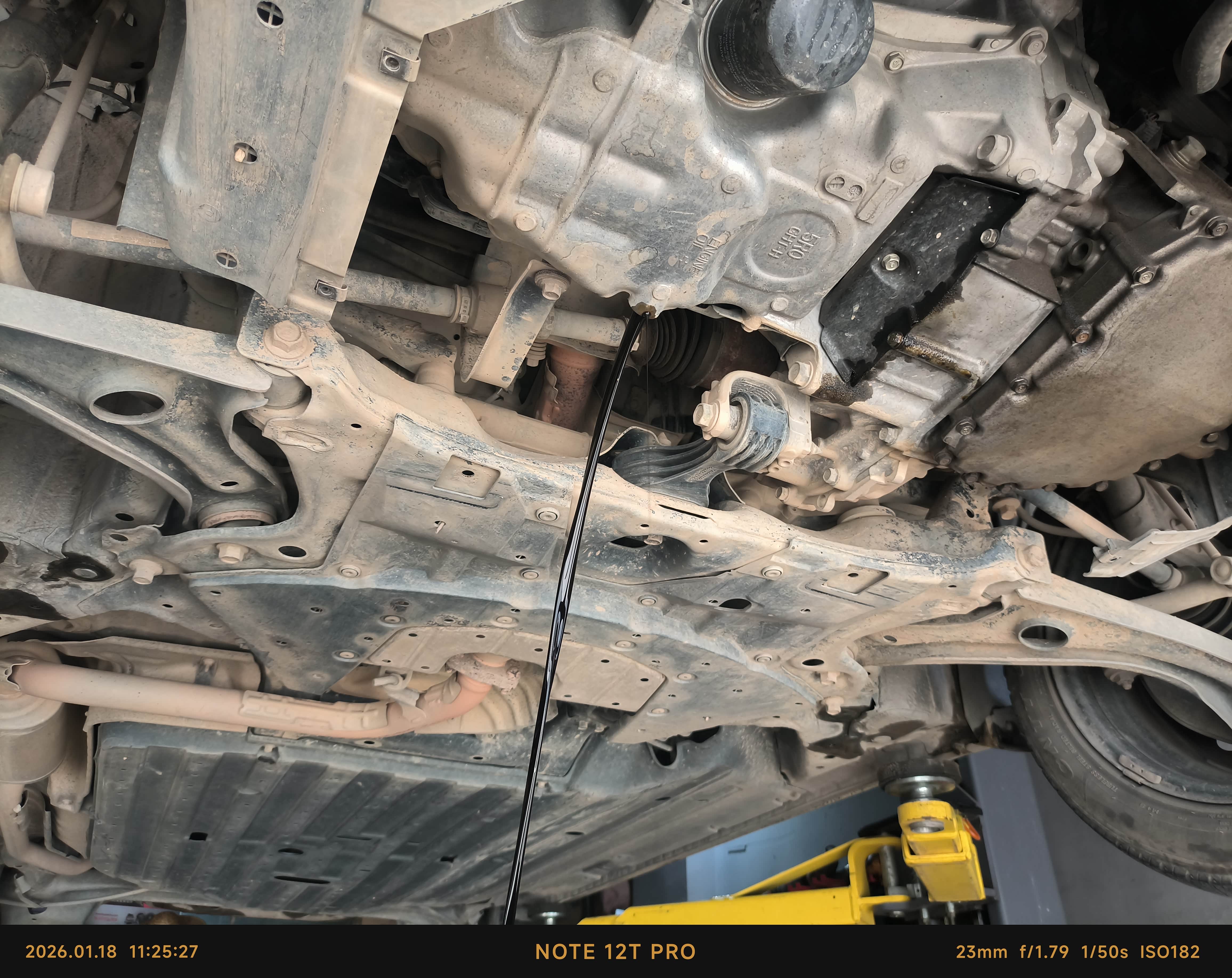

放出来的旧机油是非常的黑,也才跑了7000公里。
更换新的机油格。

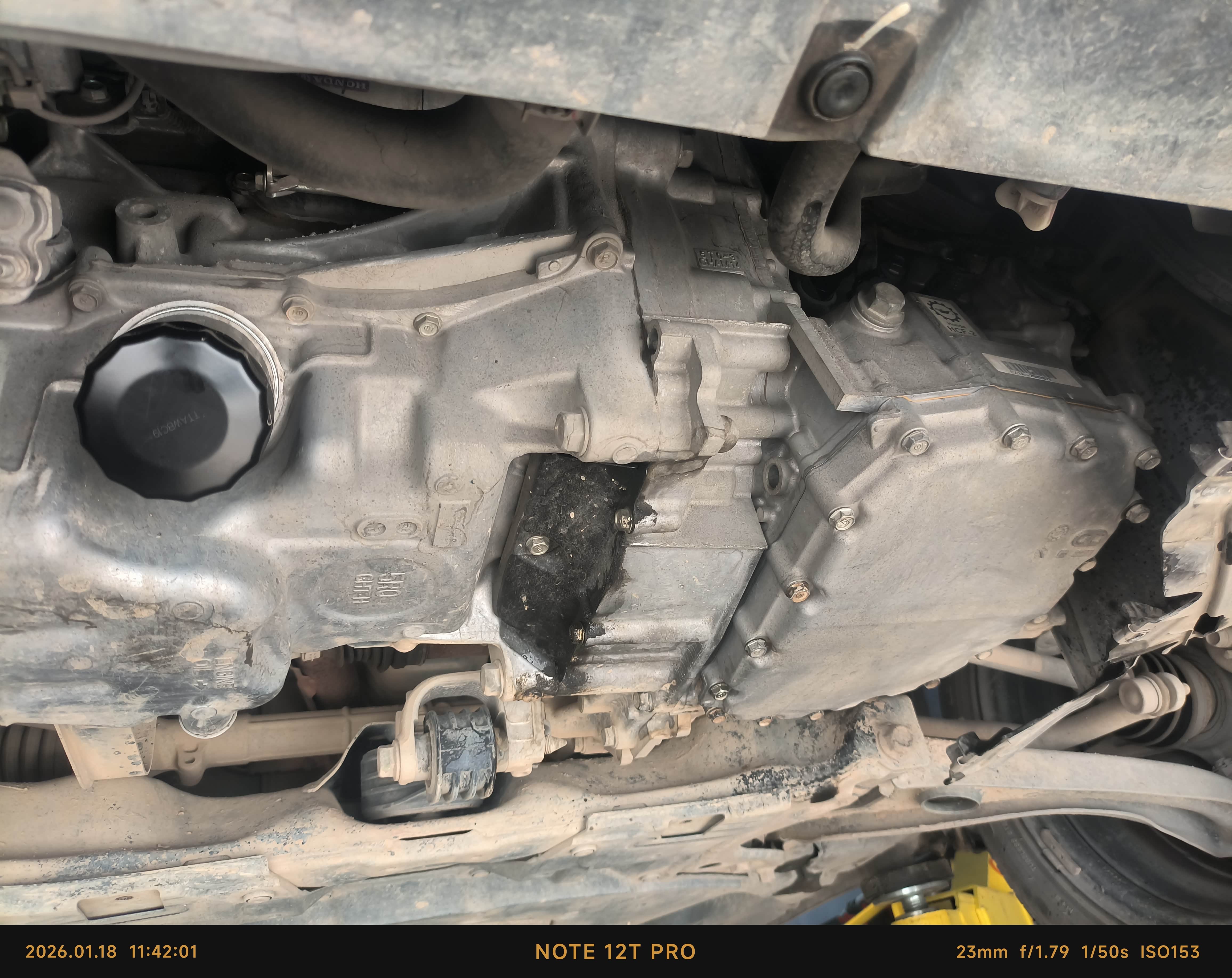

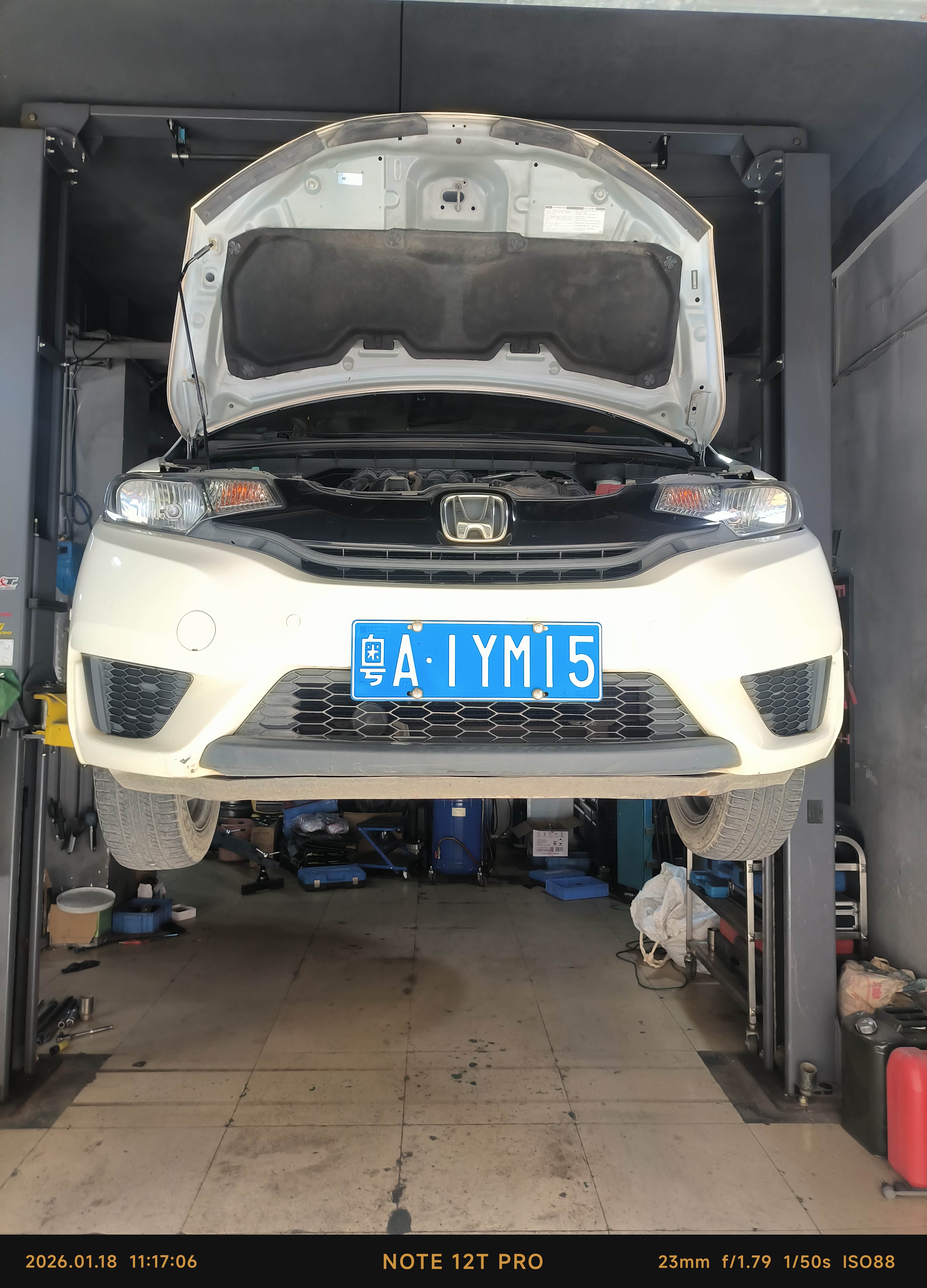

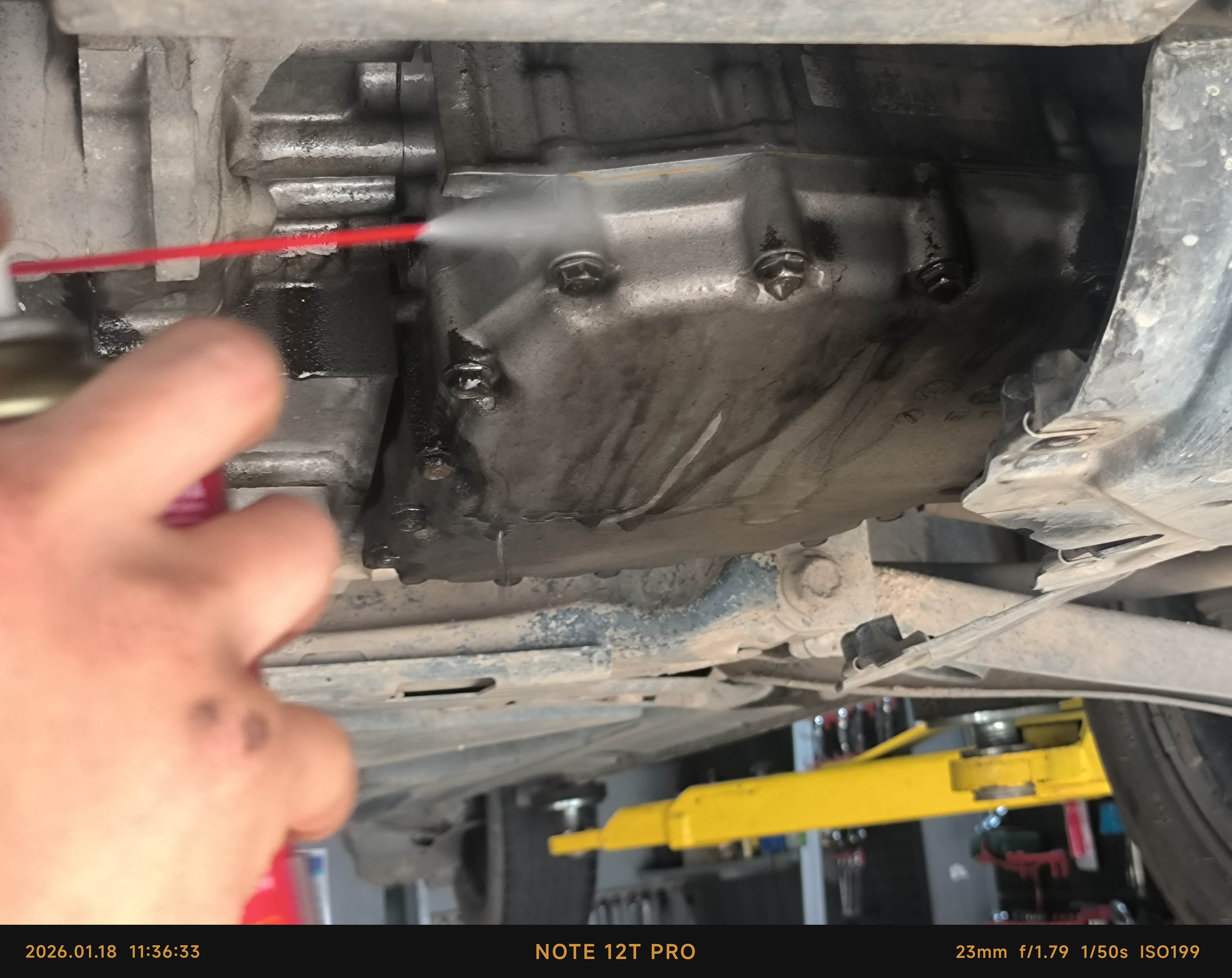

检查发现变速箱油底壳全都是油腻腻的,先把它清洗干净再观察看看。
用化清剂清洗后干爽整洁,看着就很舒服。
机油粘度建议使用0W20。

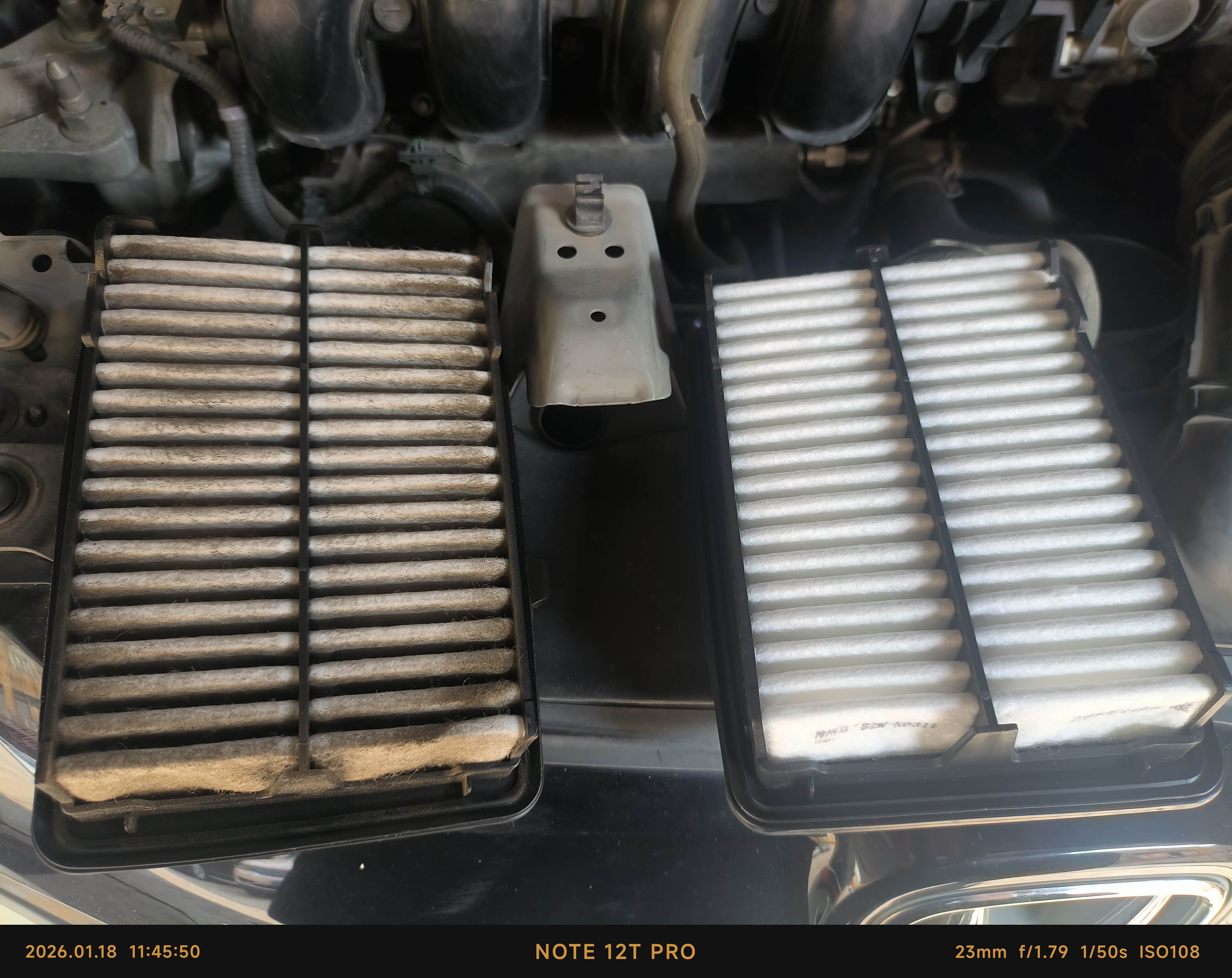

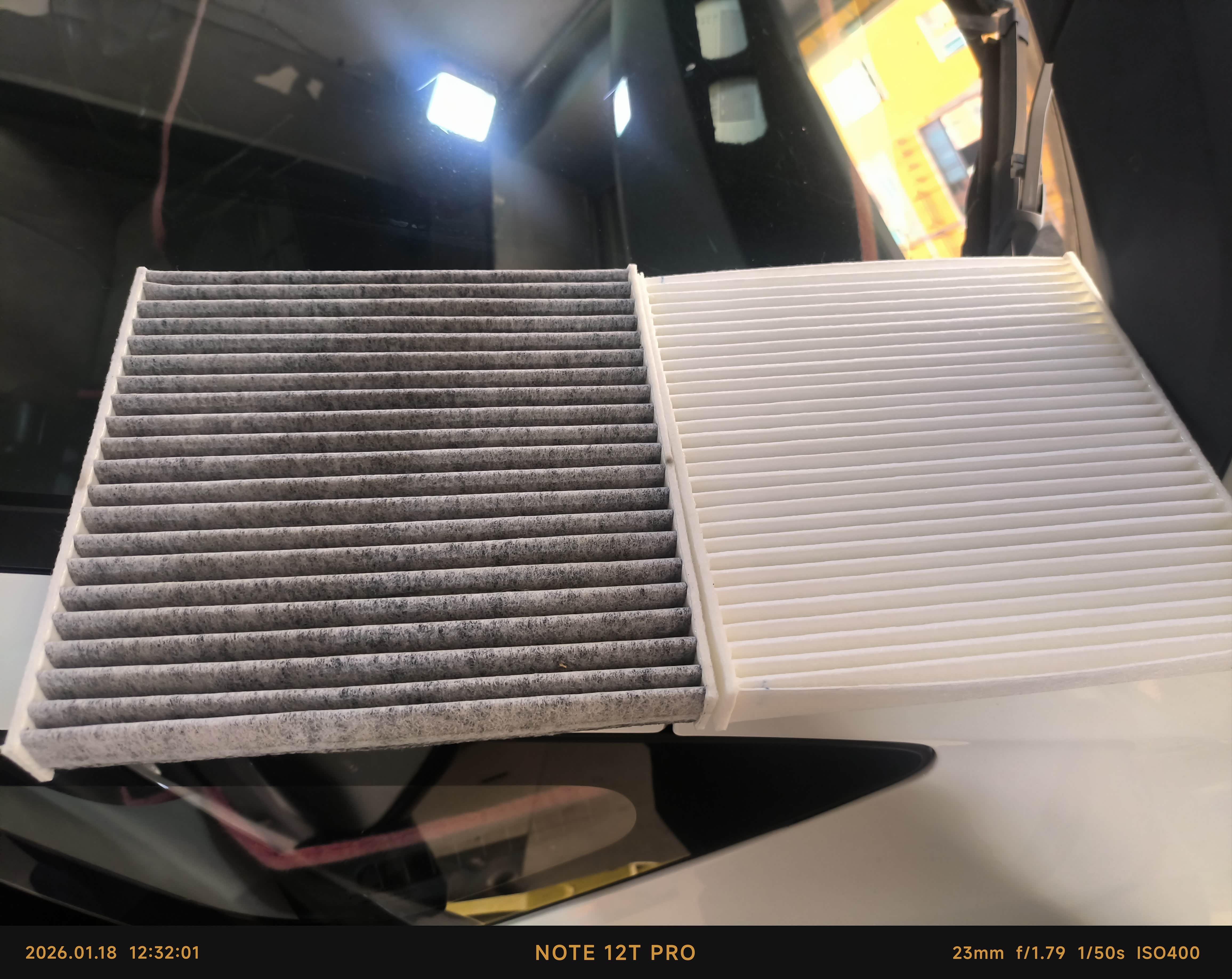

双滤清洁保障,空气格与空调格同时更换。旧空气格积尘较多,影响进气效率;空调格则夹杂灰尘杂质,易滋生异味。更换后车内空气清新,油门响应也轻快些许。

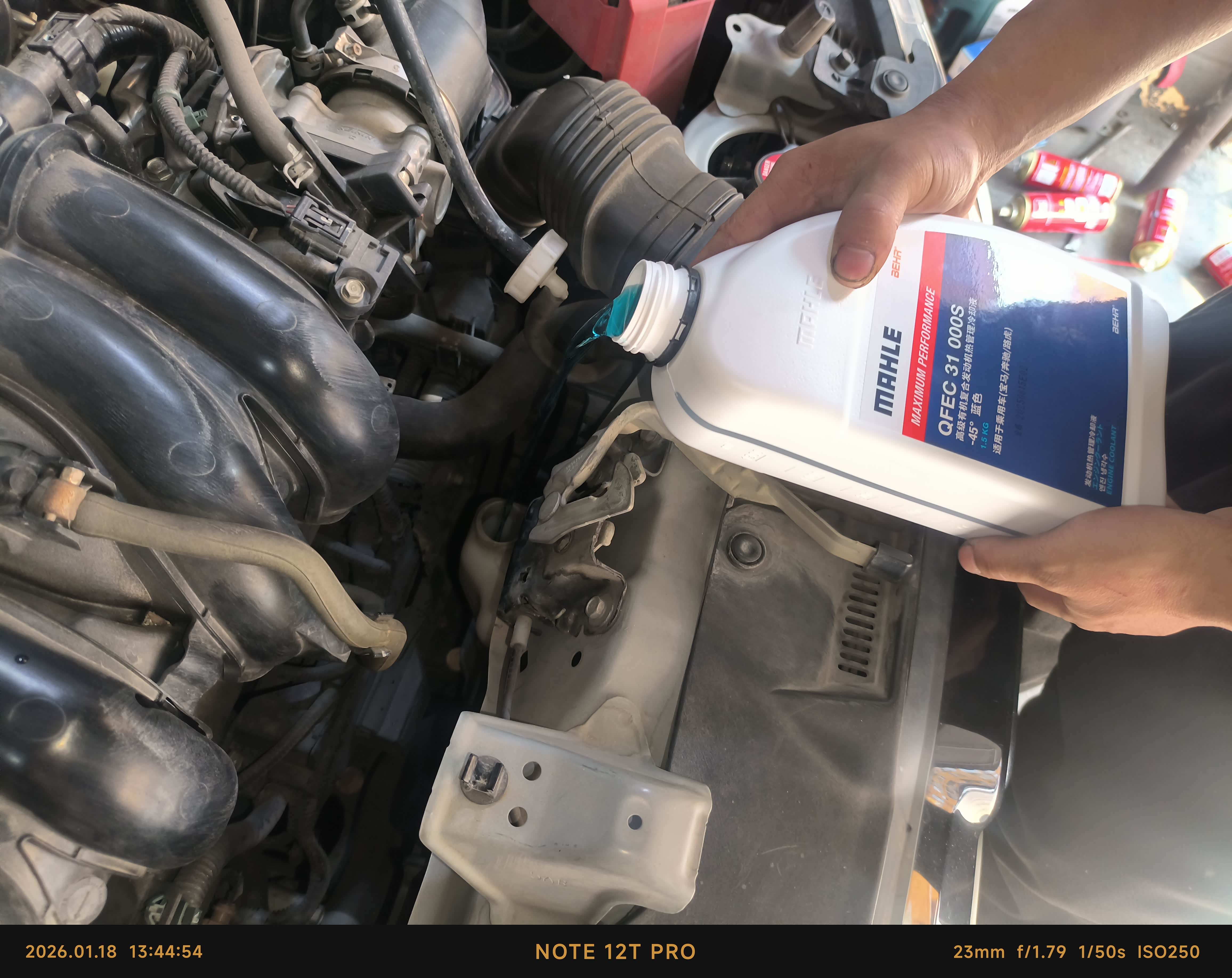

针对冬季低温,添加马勒防冻液至标准刻度,确保散热系统抗冻性与循环效率。

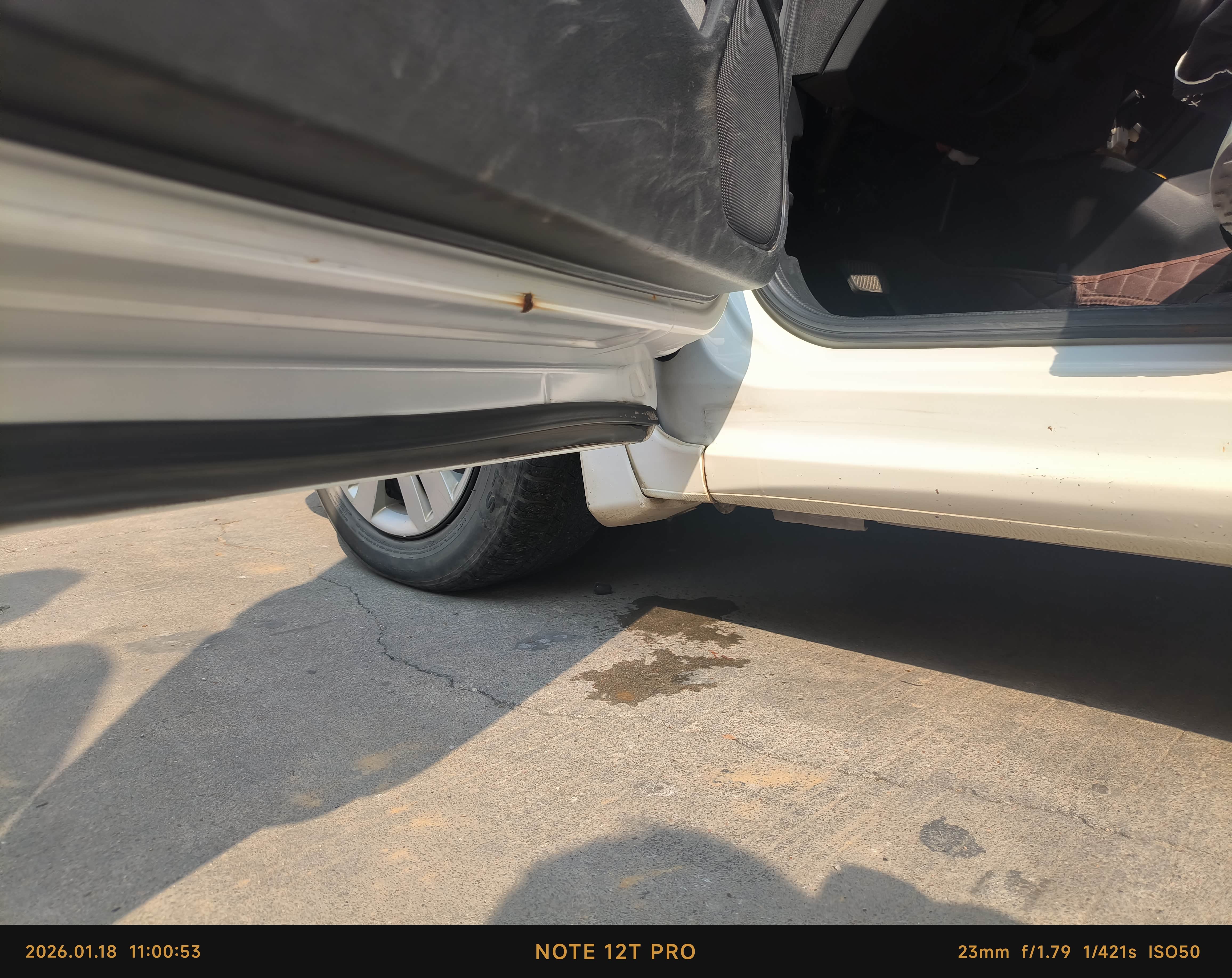

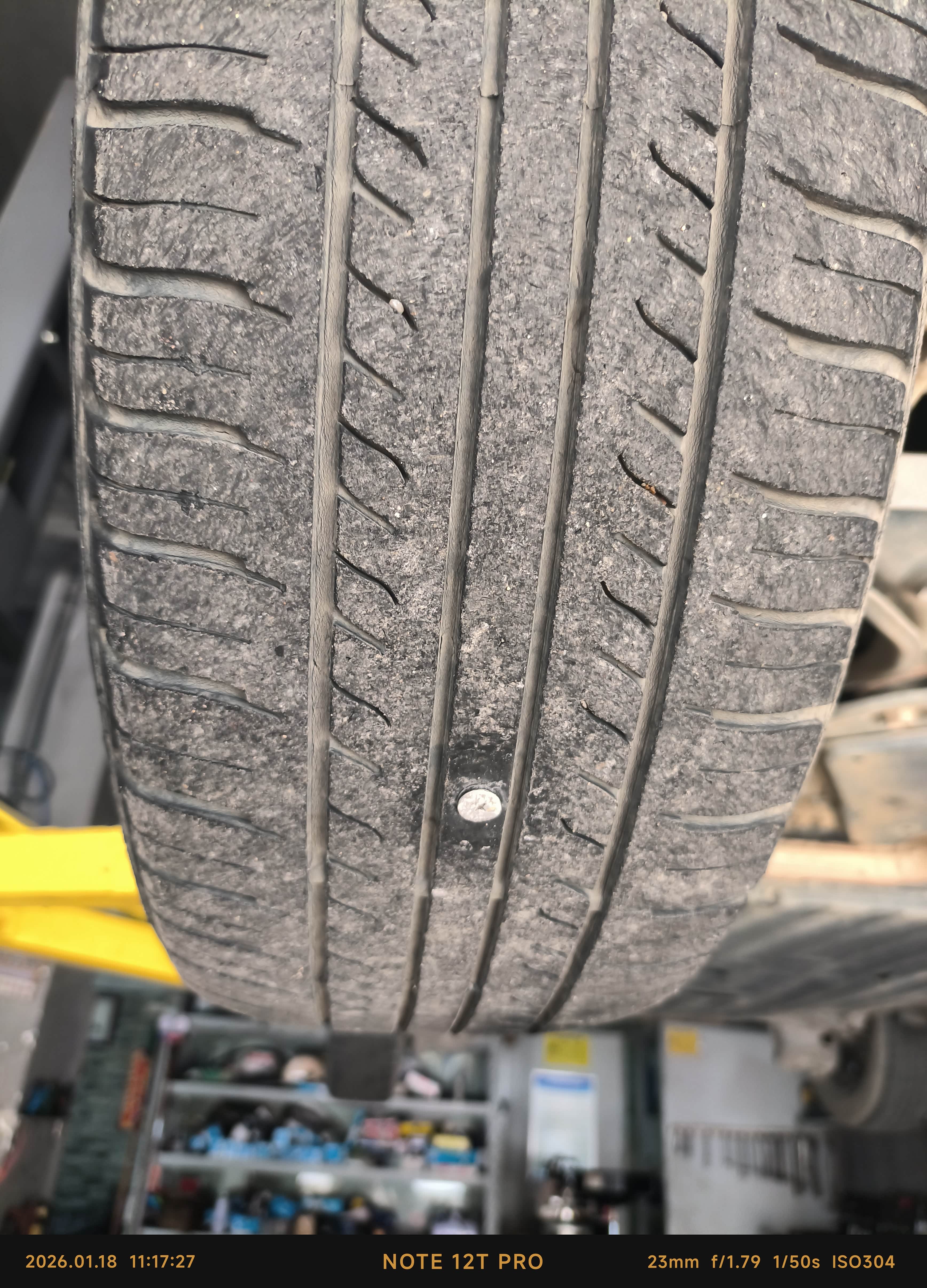

运气真好右前胎扎钉子了,只能补胎做动平衡。

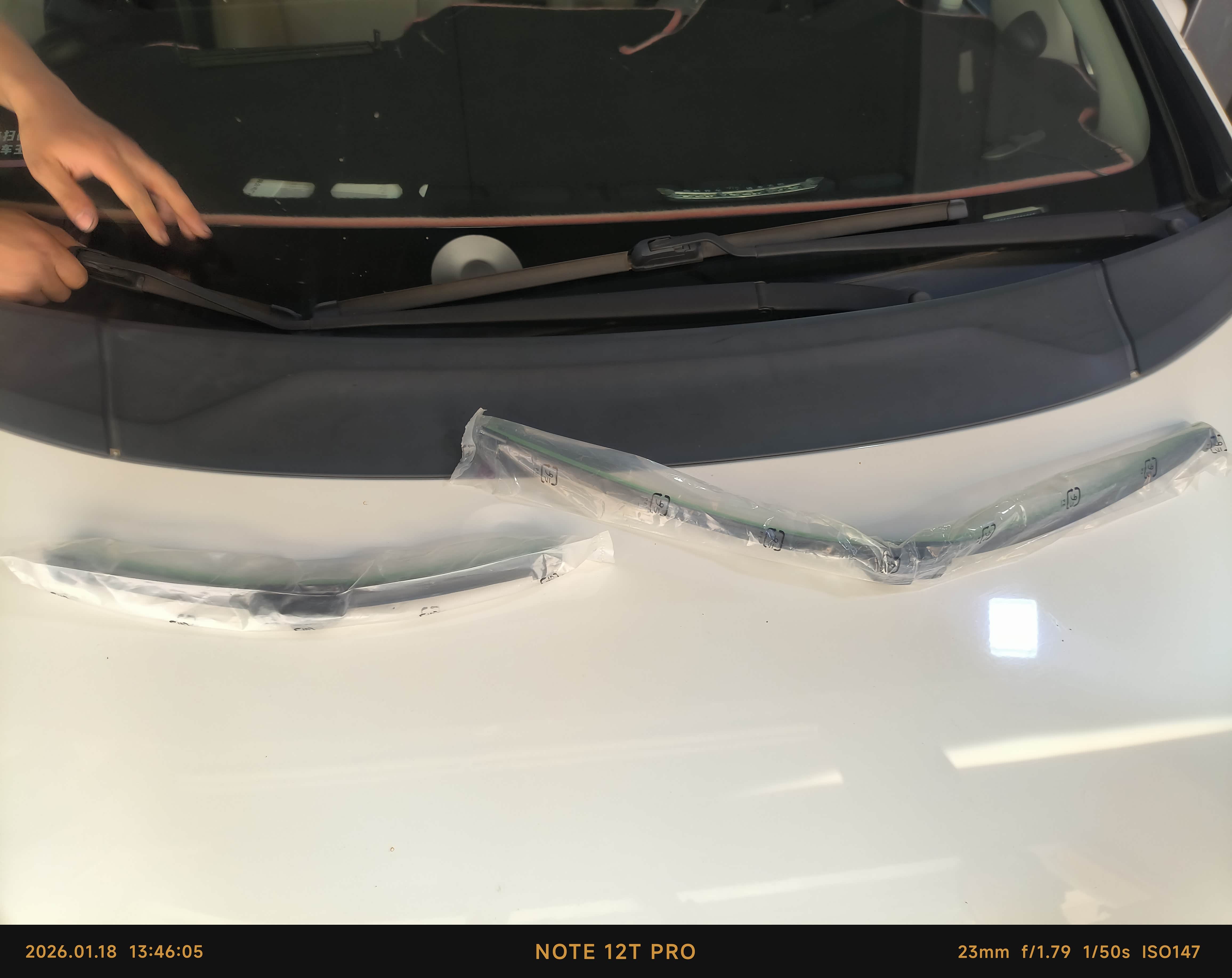

雨刷老化赶紧换一副新的。

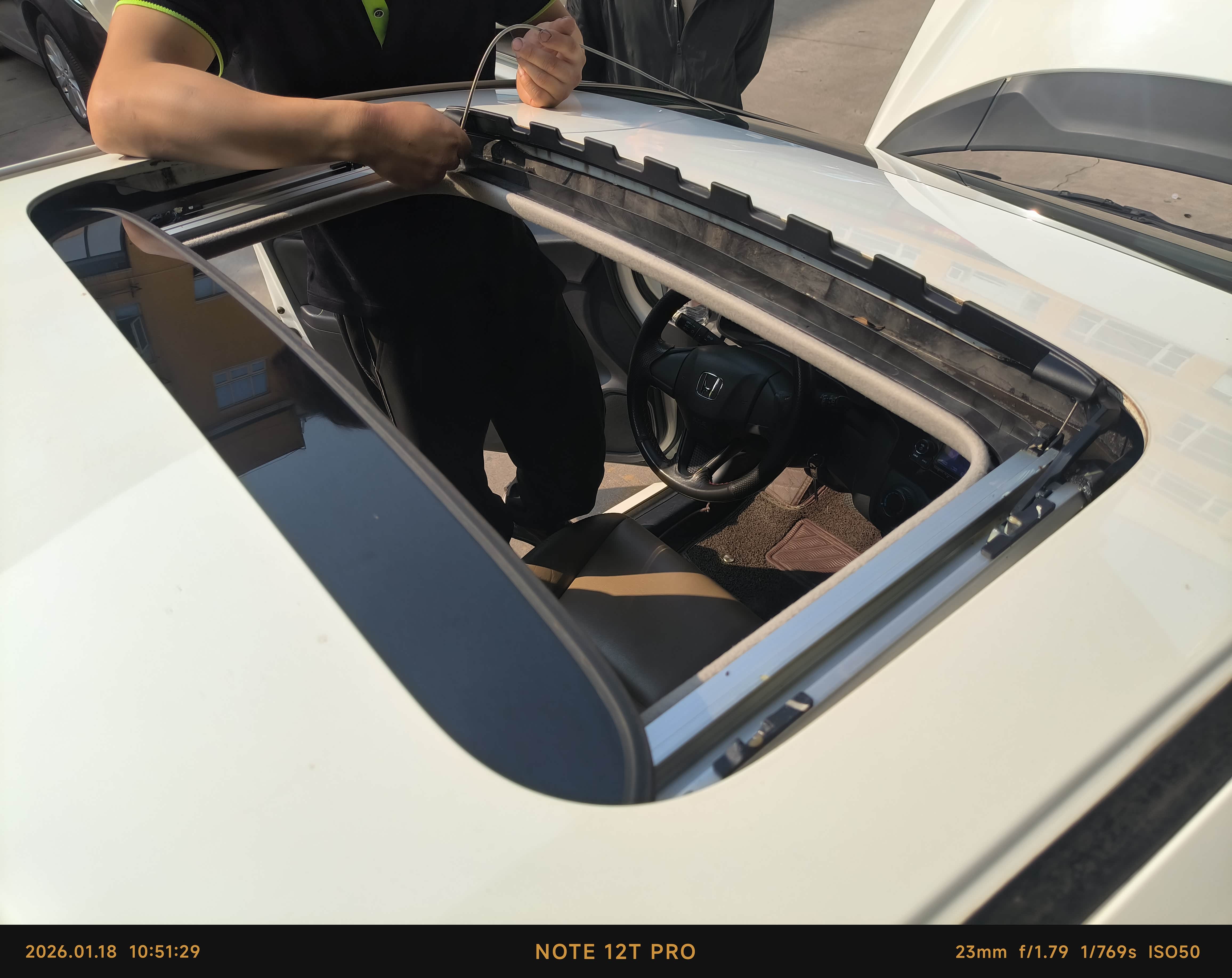

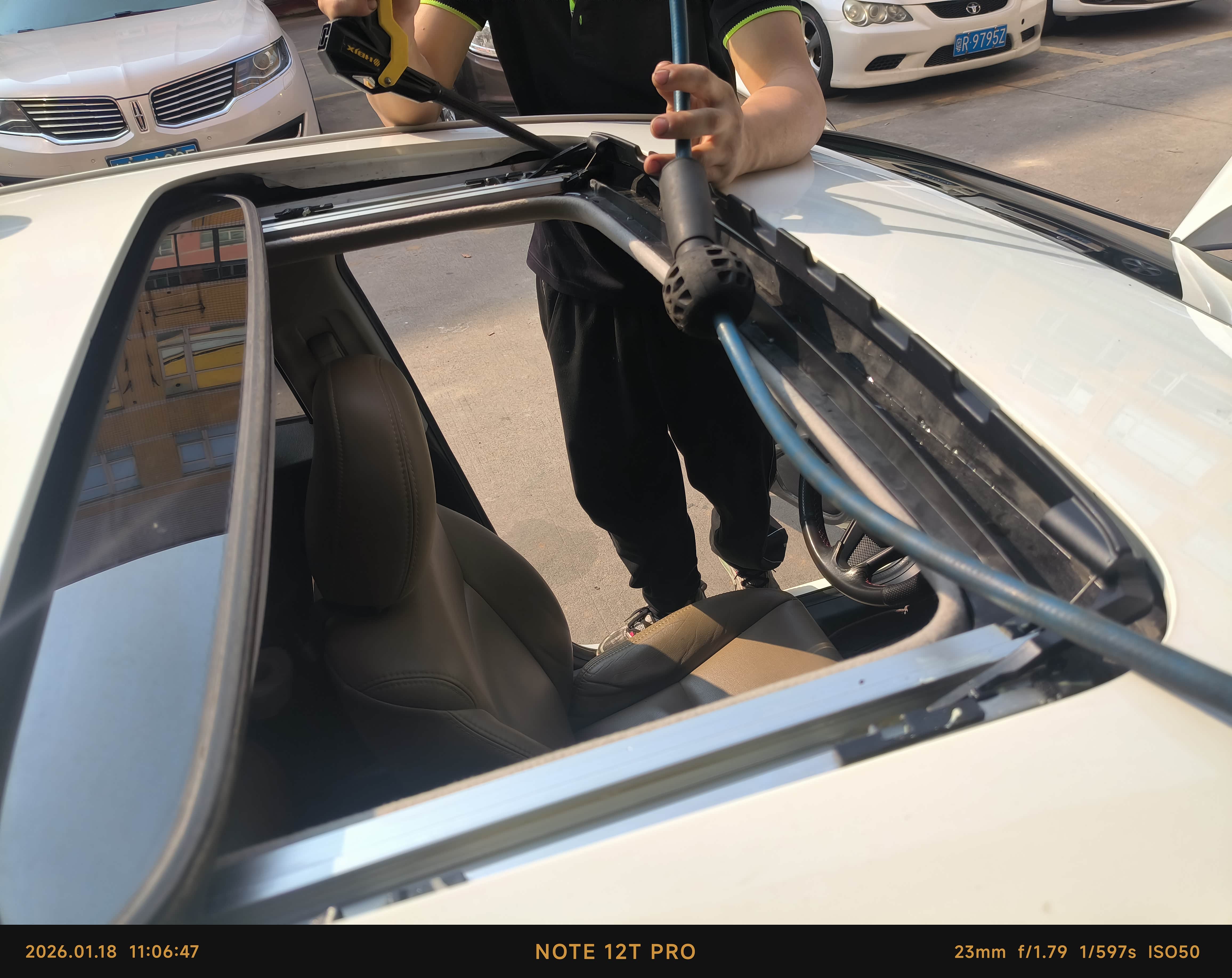

天窗养护是重点:疏通排水口时清出泥沙落叶,涂抹轨道润滑脂,避免雨季漏水隐患。这些细节往往被忽视,却直接影响用车体验。
