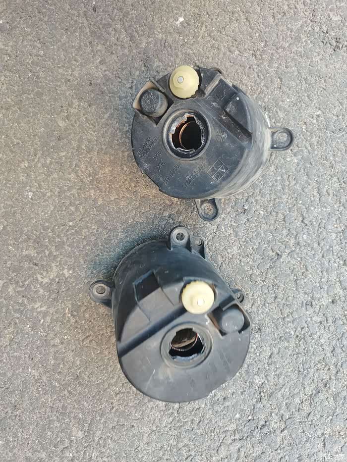

副厂雾灯就是垃圾 进水起雾
副厂雾灯垃圾货 除了便宜没什么了
反光碗反光漆脱落

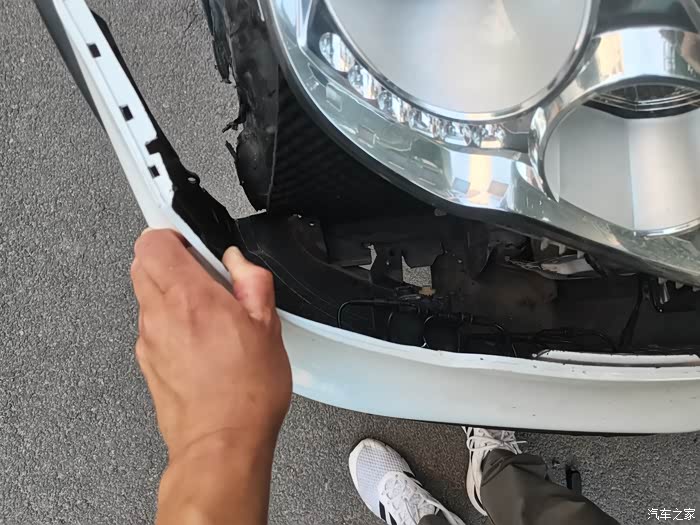

换雾灯拆保险杠施工比较方便,不知道拆了多少回了闭着眼都能顺利拆下
不用全部卸下来  卸一边的就能方便拆装雾灯

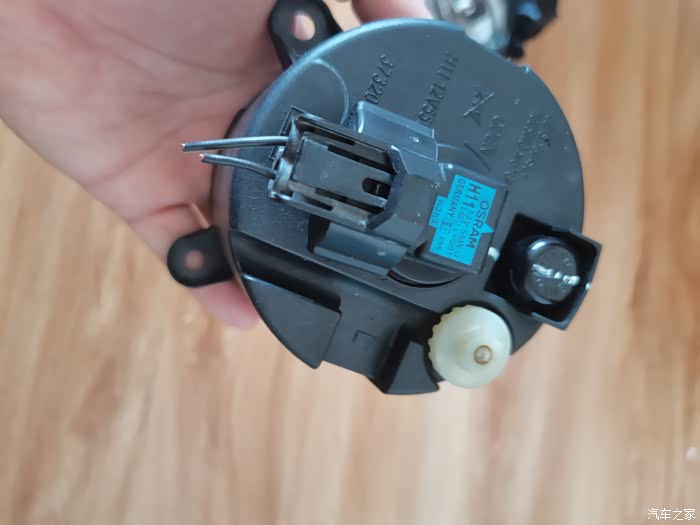

森雅R7雾灯和森雅S80雾灯通用,灯源型号H11
在某鱼淘的二手九成新森雅R7原厂雾灯,注意一下R7和森雅雾灯通用的

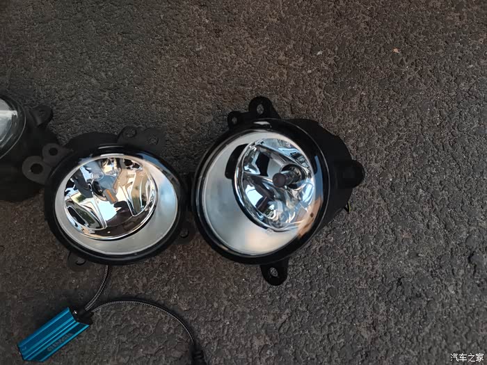

原厂雾灯(二手原车原厂拆车件森雅R7),原厂比副厂重量多很多。

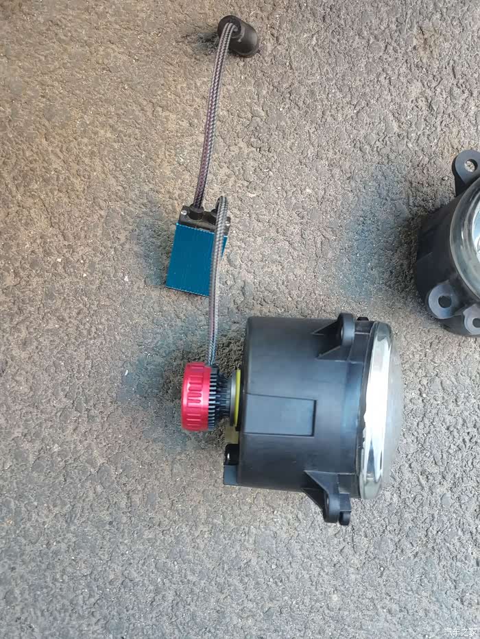

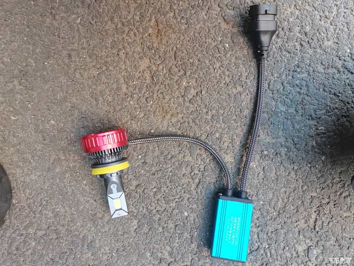

加装大功率LED雾灯型号H11,不用改任何线路接头对插就行

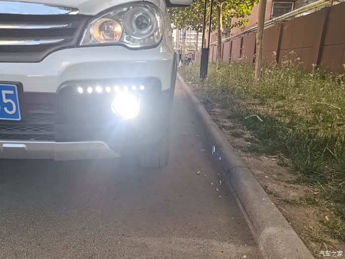

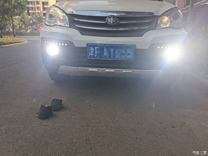

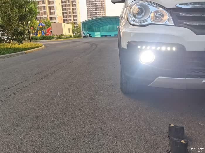

装配好的样子
拆下来的副厂雾灯  太垃圾了 便宜没好货
装好的效果  太刺眼了
最满意的就是日行灯了  回头率超级高
都装配好了  开灯 完美

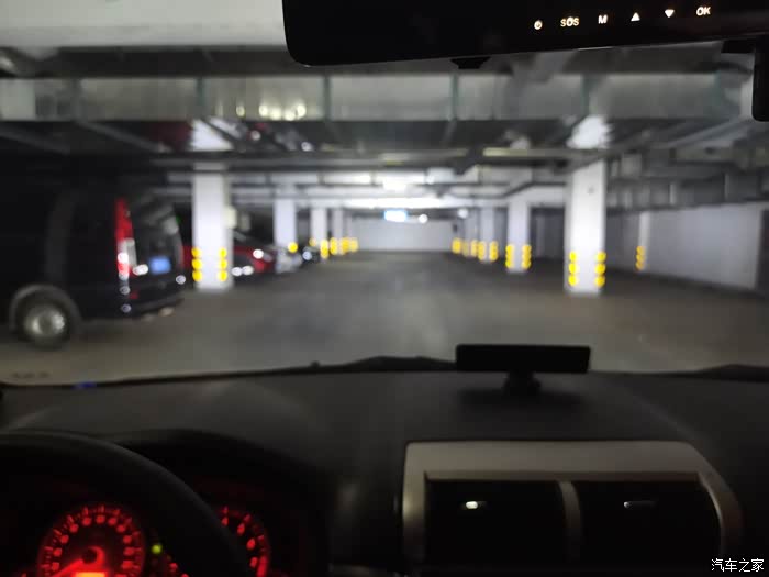

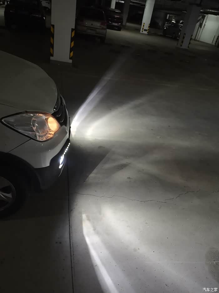

地库里光开雾灯的效果
光开雾灯就能媲美近光灯了,平时当个辅助灯还是不错的。

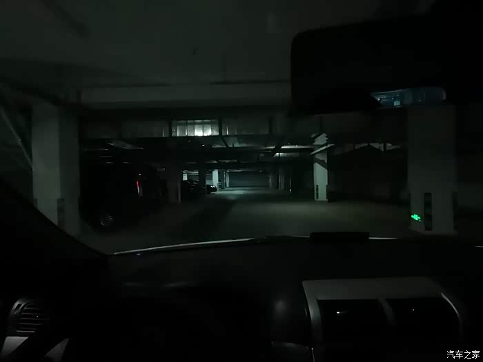

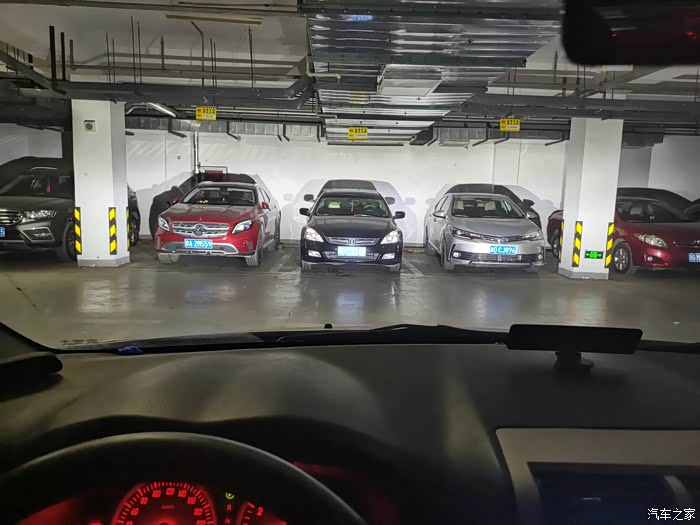

地库里不开任何灯光场景,物业真TMD省钱胆小的我每次下地库都有点害怕😨

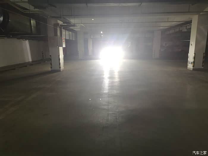

开远光灯,雾灯的效果
远光灯加雾灯 近距离效果
