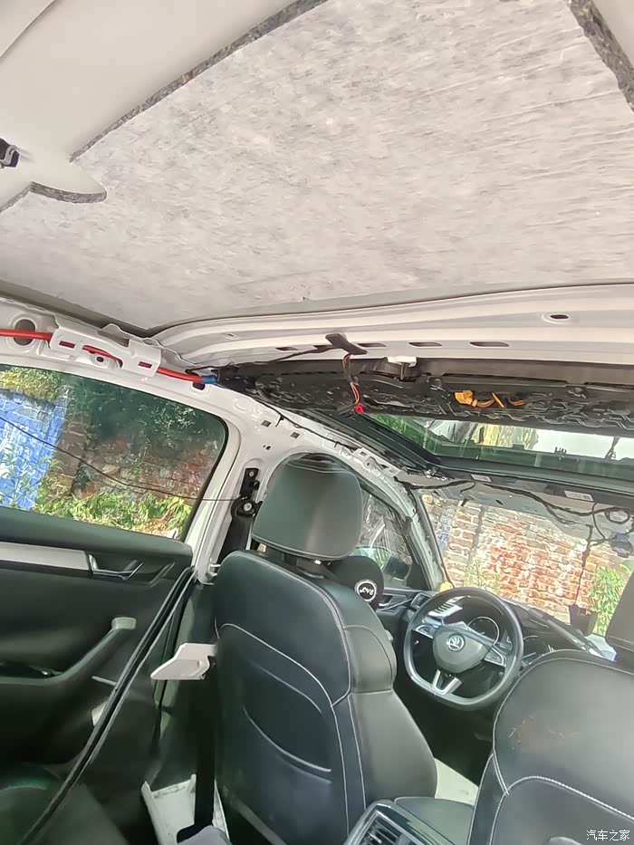

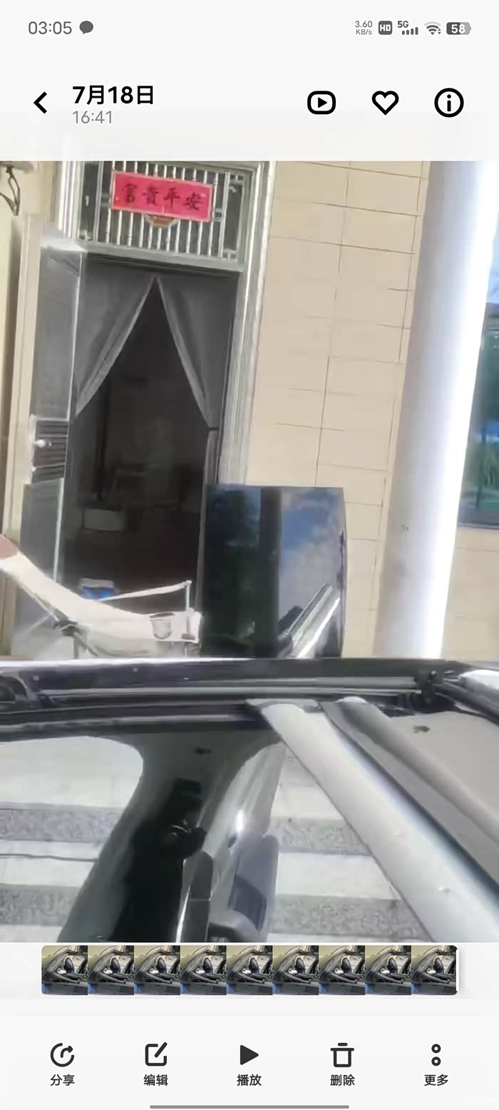

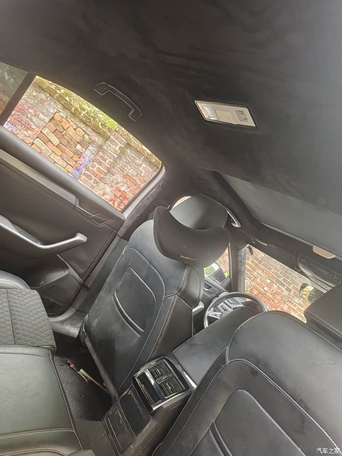

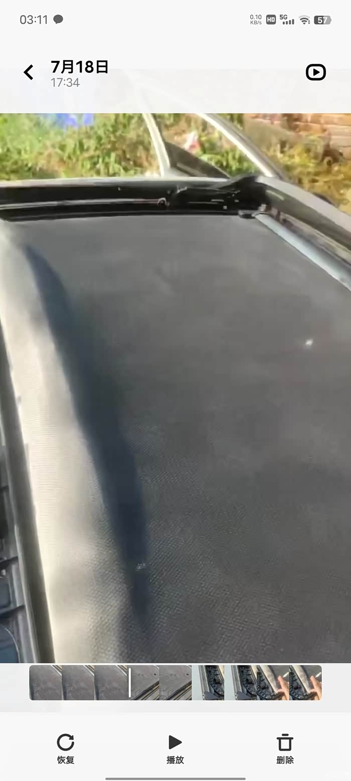

顶棚脱落
天窗都拆掉了 刚好顺手处理下异响

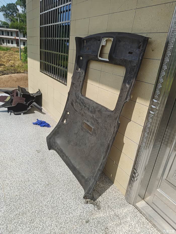

拆顶棚要先拆把手 挡光板 准备个这个扳手就好了

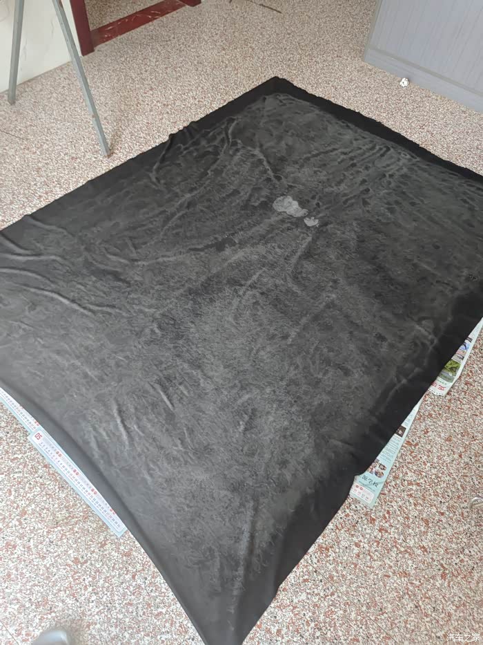

布买的翻毛皮黑色的 胶水用的黑胶(胶水分黄胶 蓝胶 黑胶 )黑胶算是比较好的吧
还要配个喷枪 自己有空压机的可以整 没有还是买手喷胶吧

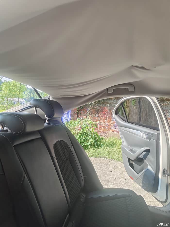

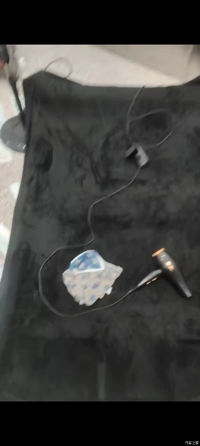

两面喷胶 然后用吹风机加热贴

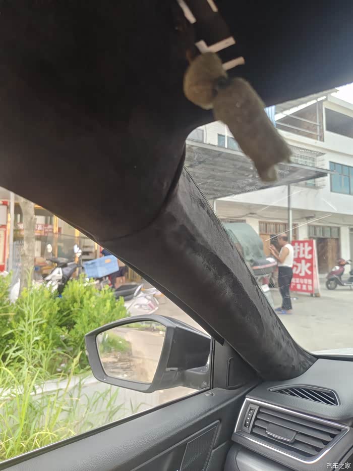

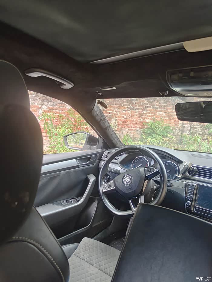

直接看效果吧 质感还是有的 感觉没拍出效果
遮阳帘用水性油漆黑化
塑料件用砂纸打磨喷漆 abc柱包翻毛皮

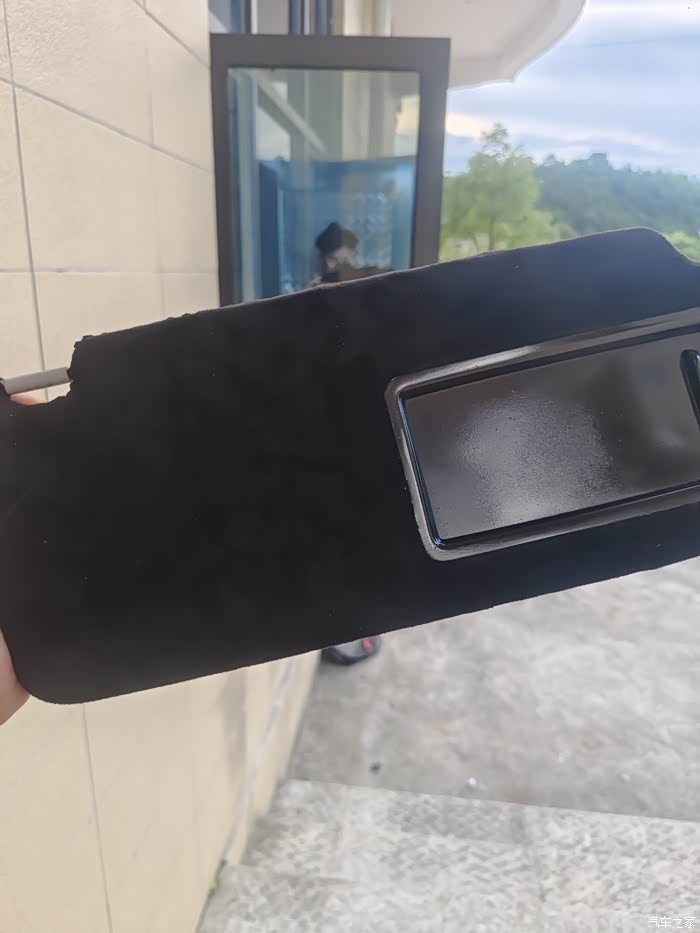

遮阳板有点费手 靠自己一针一线缝的 (看不到线)
材料费就三百来块钱吧 虽然外面换个顶棚也就三四百 但还是感觉自己包的有成就感 (外面包翻毛皮应该要一两千吧)

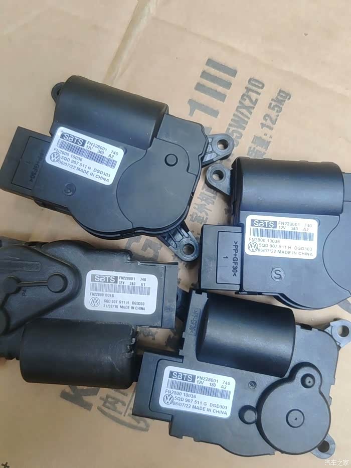

再来看看空调问题 我中间出风口不出风 除雾不出风 开暖气主驾冷副驾热 问题太多了 要换三个电机 我问了下价格 一个要500多 三个不得一千多 还是自己动手吧

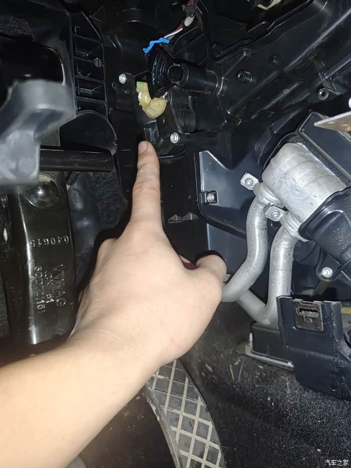

买的是原厂的 第一个电机是换中间不出风 这个电机在主驾下面 可以不用拆仪表台或者车机仪表
就是这个电机 要躺着 就两个螺丝 上面那个螺丝是真的不好拆 换这个之前有个出风口挡住了也是两个螺丝

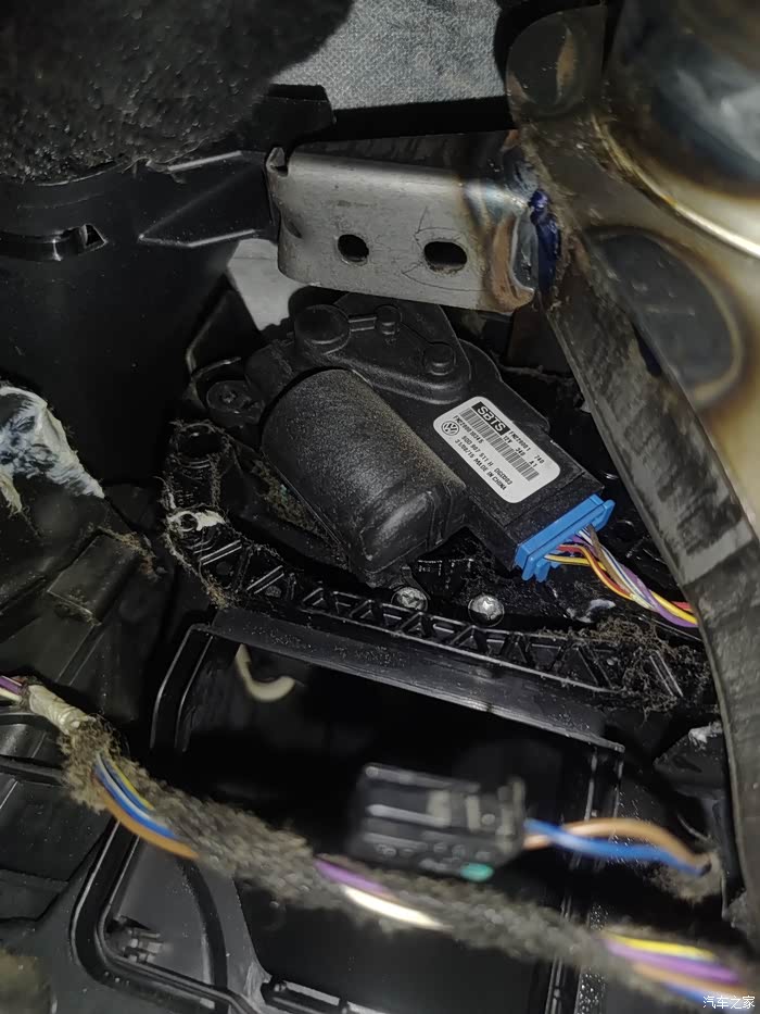

第二个一边冷一边热
第二个一边冷一边热
就是这个电机 开始我在网上找教程也是速派但跟我这个不一样 可能我这个是1.8t的吧

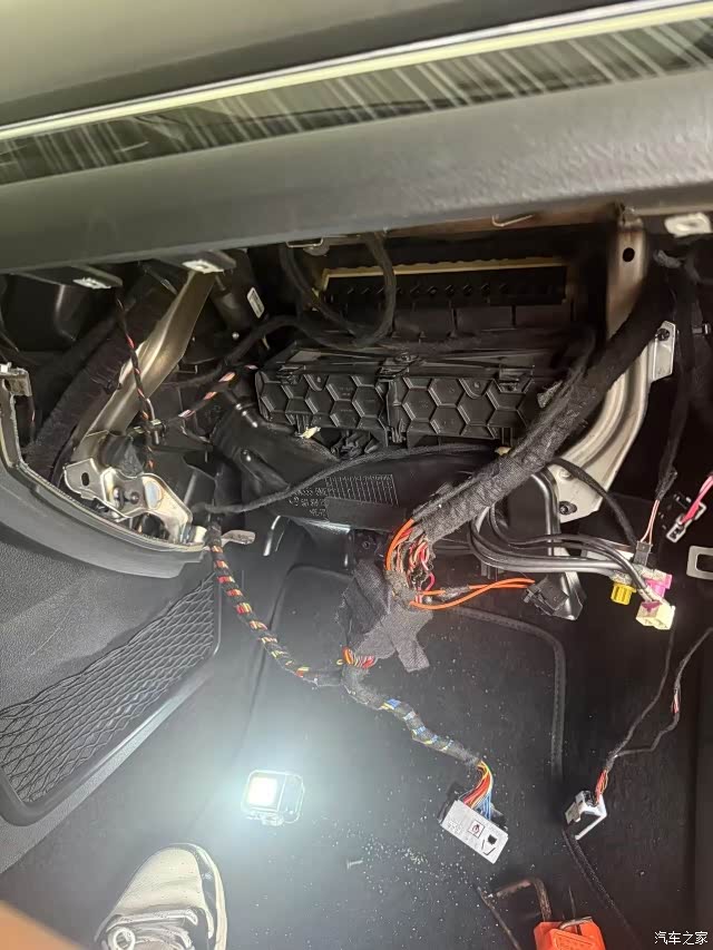

还有一个除雾在副驾把手套箱拆掉就搞定了 这个简单点

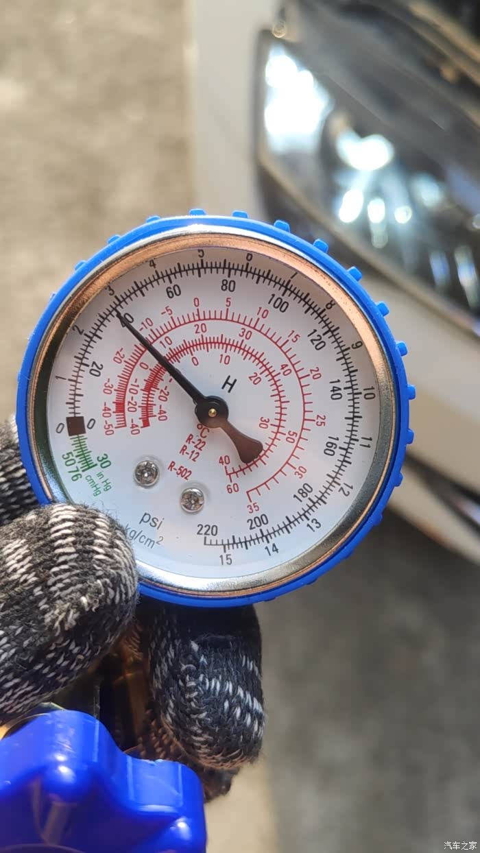

全部搞定再加点雪种 又可以冻西瓜了

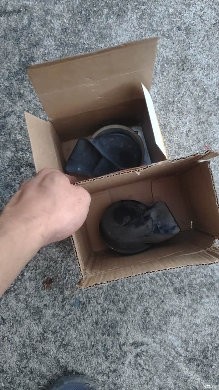

忘了 还换了一对喇叭 喇叭也坏了 这一对是真的响
