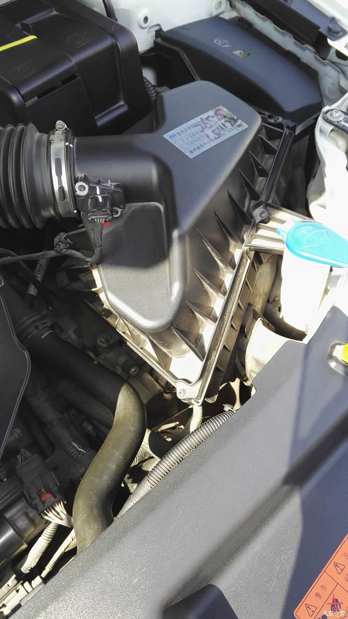

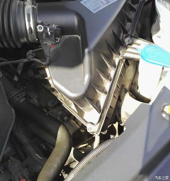

空气过滤的位置~~~

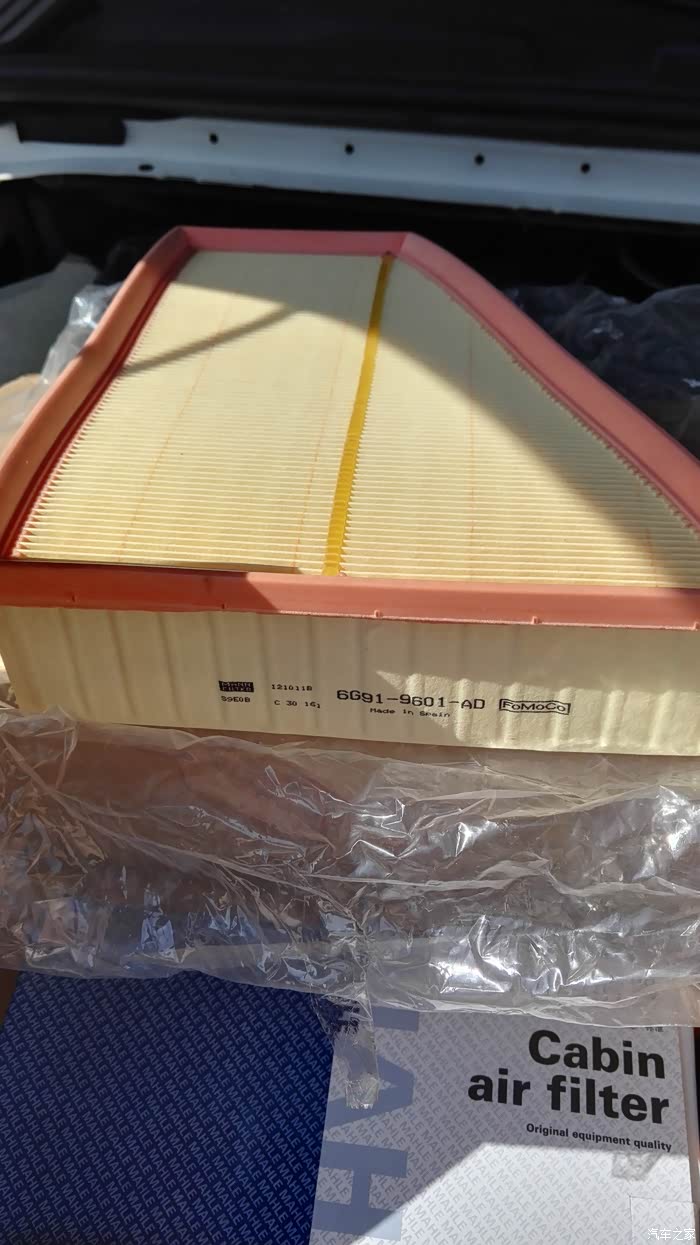

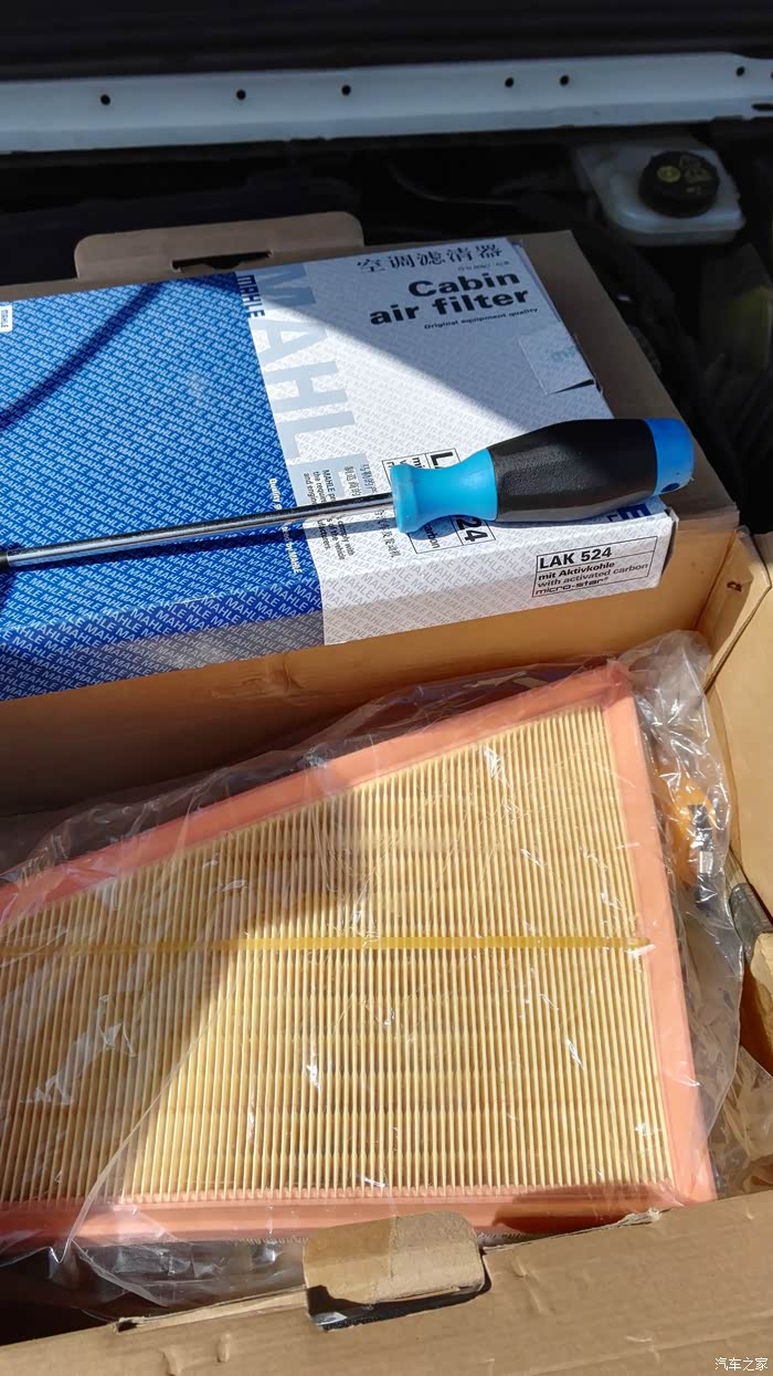

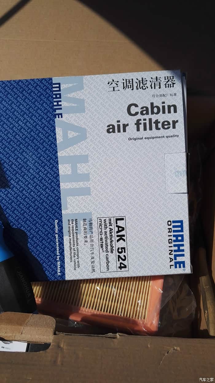

双11淘的空气滤芯、空调滤芯~~~~
马勒空调滤芯~~
曼牌空气滤芯~~~

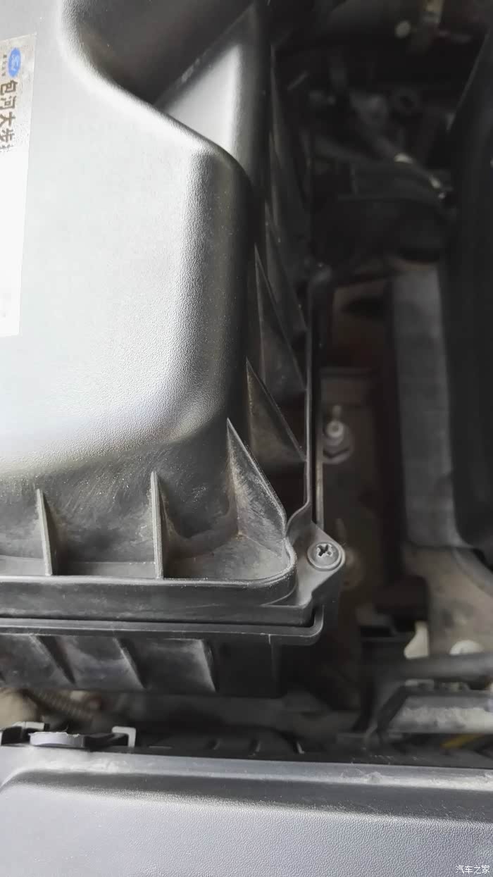

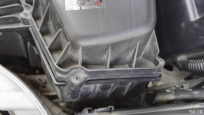

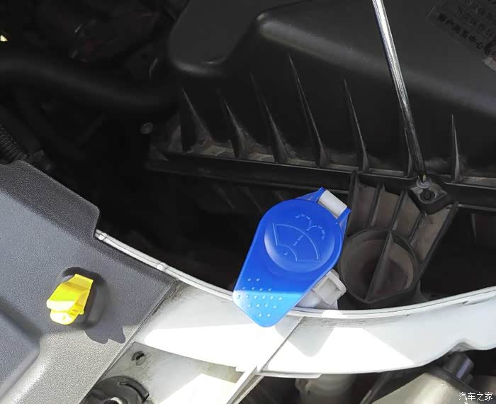

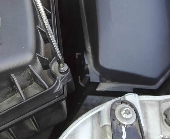

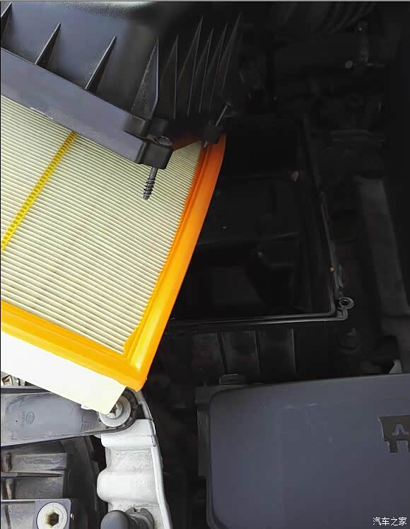

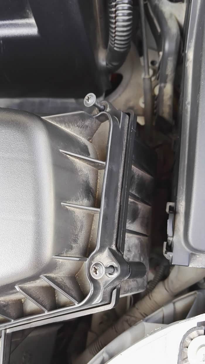

用螺丝刀拧开自攻螺丝~~~
用螺丝刀拧开六个自攻螺丝~~
用螺丝刀拧开六个自攻螺丝~~

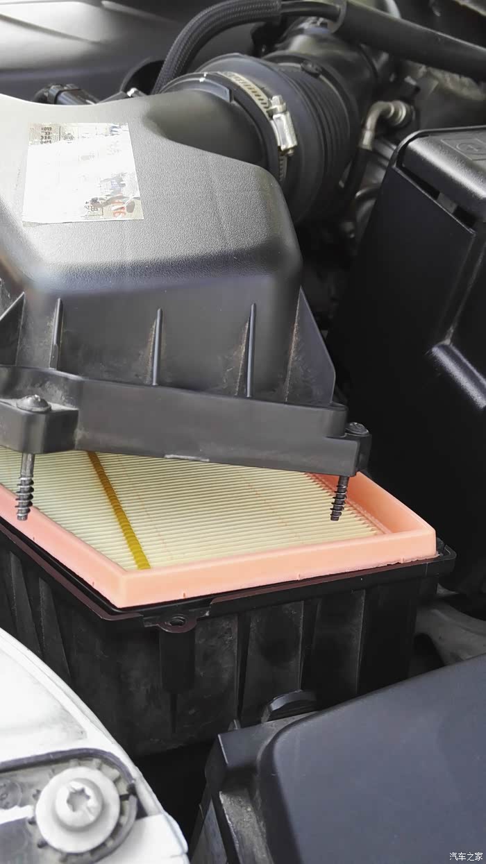

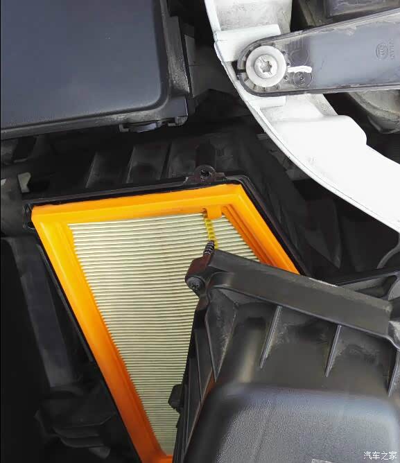

用手拔开空气滤清器盖子~~~
用手拔开空气滤清器盖子~~~拿出空气滤芯~~~
再把新的空滤芯装入空气滤清器的盒内~~~
用螺丝刀拧紧每个自攻螺丝~~~
用螺丝刀拧紧每个自攻螺丝~~~
用螺丝刀拧紧每个自攻螺丝,空滤芯就更换好了~~~

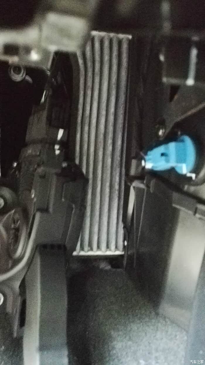

论坛上找的,车友们拆卸油门踏板,更换空调滤芯的攻略,呵呵~~

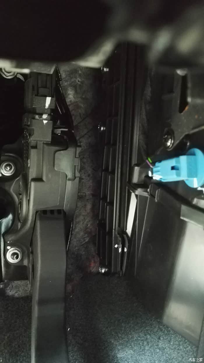

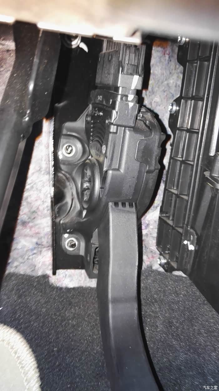

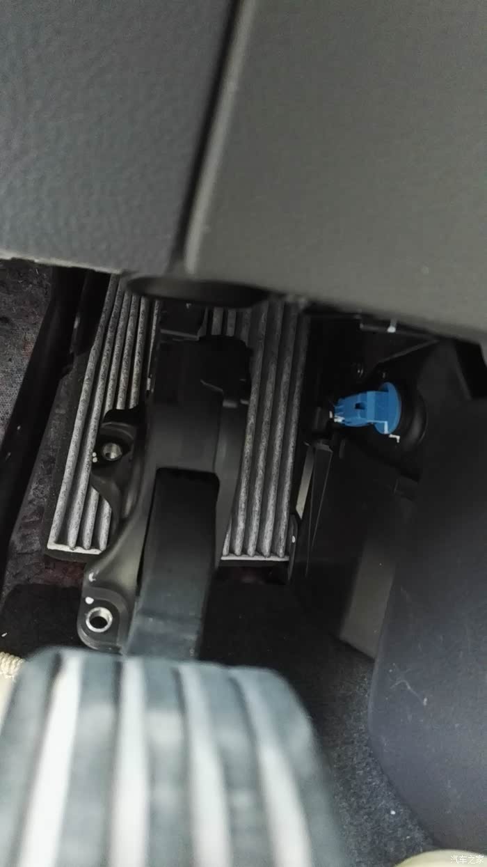

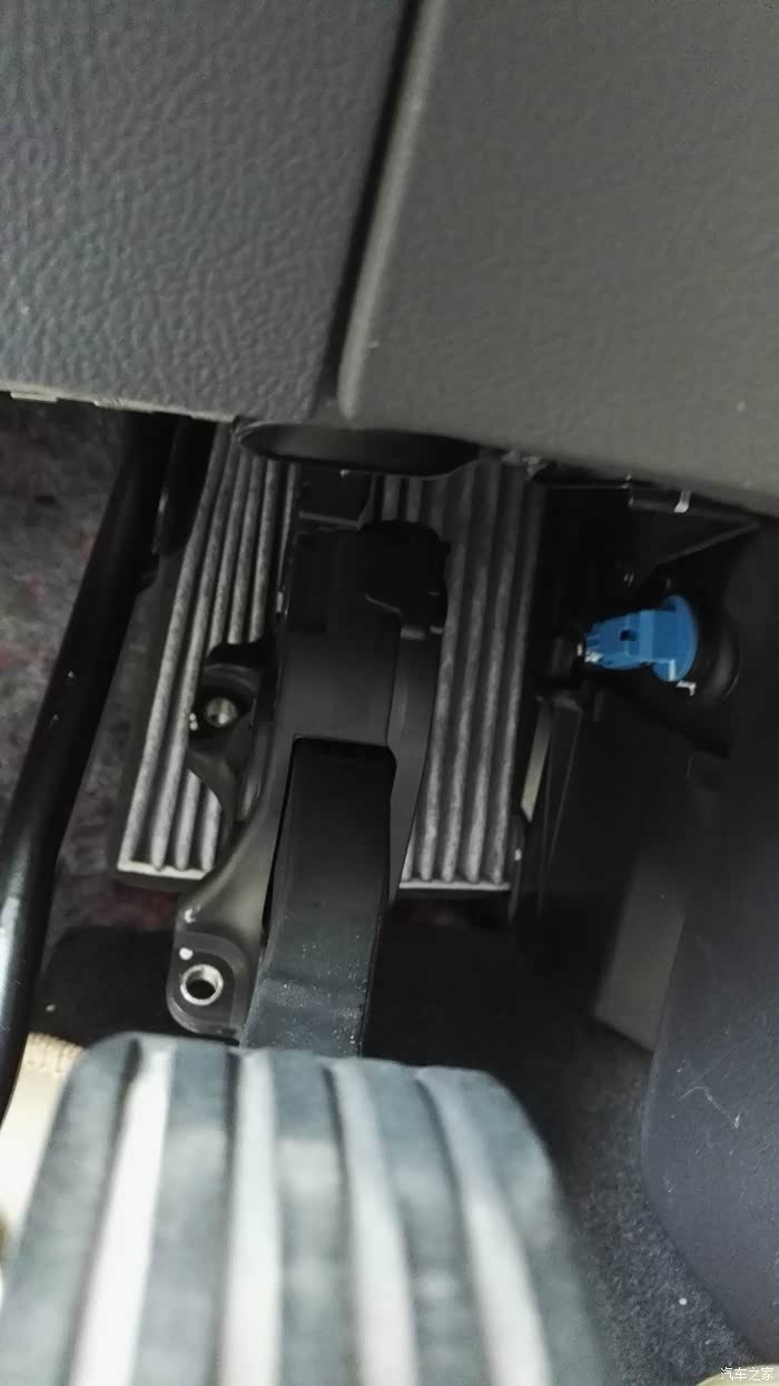

更换空调滤芯的确麻烦,长安福特设计就是好,车辆的人体工程学一流,把空调滤芯隐藏在油门踏板的右侧,想使劲--没门,慢慢来吧

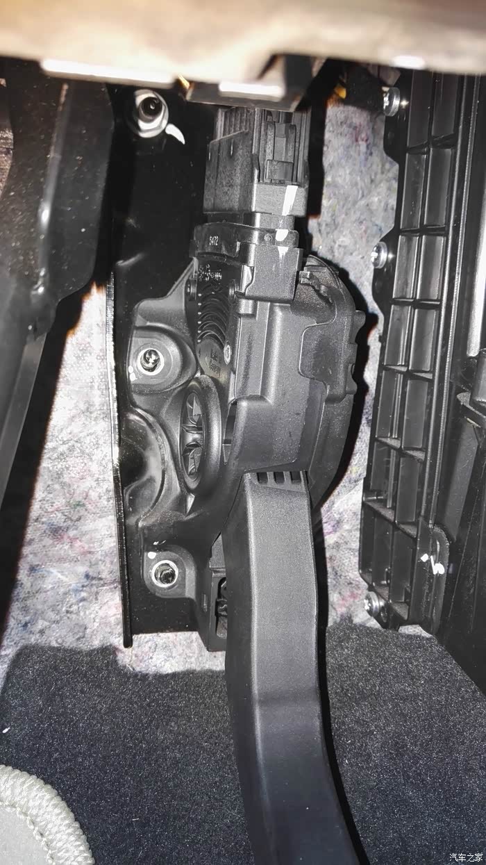

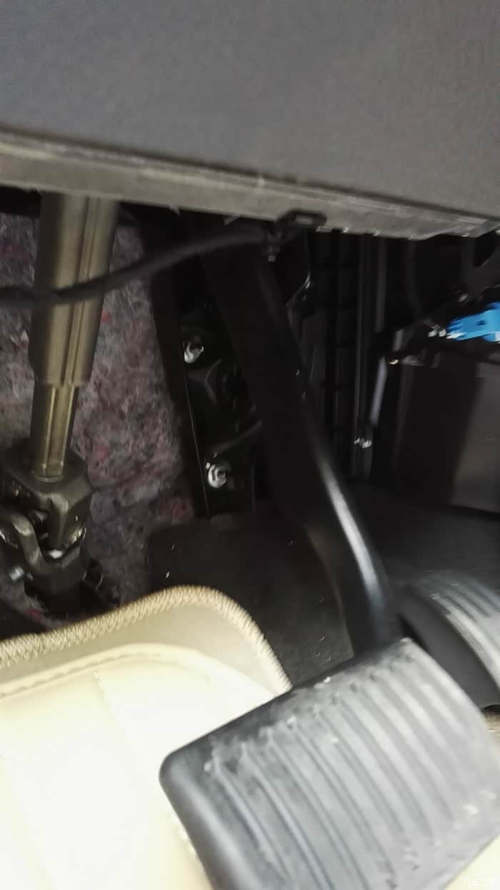

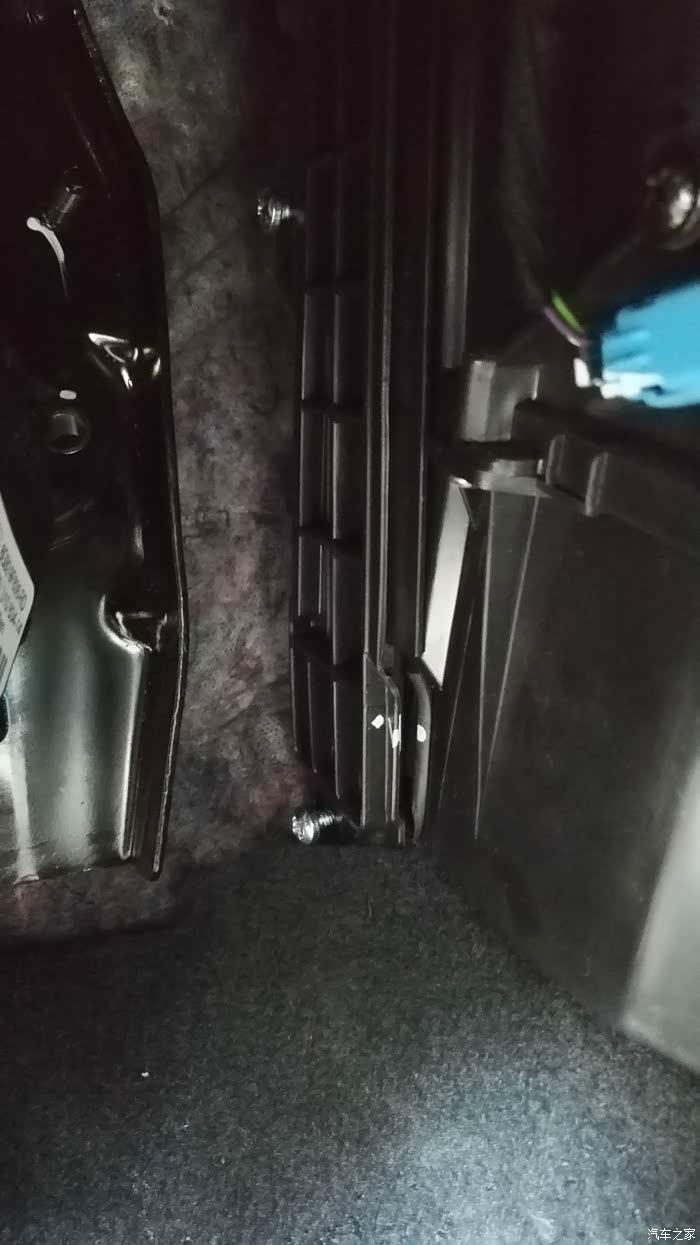

空调滤芯位置在油门踏板的右侧,够隐蔽的~~~
还是拆卸油门踏板吧~~~

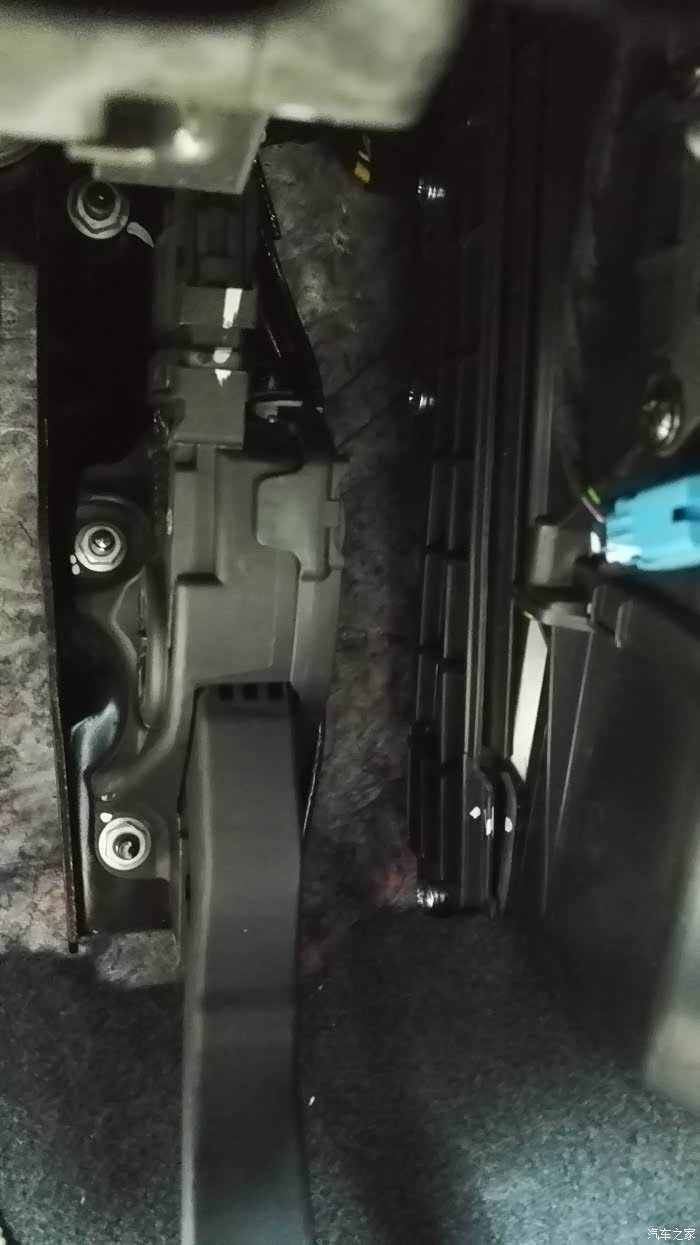

油门踏板碍事啊~~~
还是拆卸油门踏板,用螺丝刀拧开空调滤清器塑料盖板上的三个自攻螺丝~~

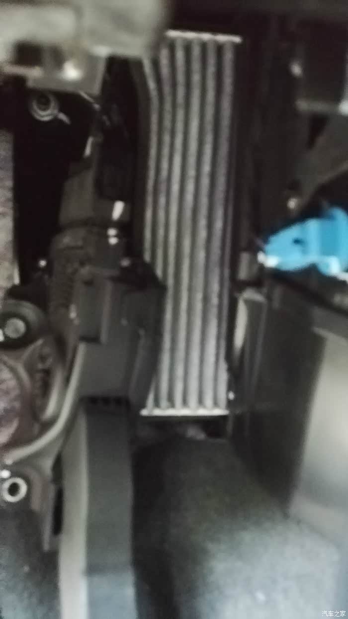

用手拿出(掏出)空调滤芯,费劲啊~~

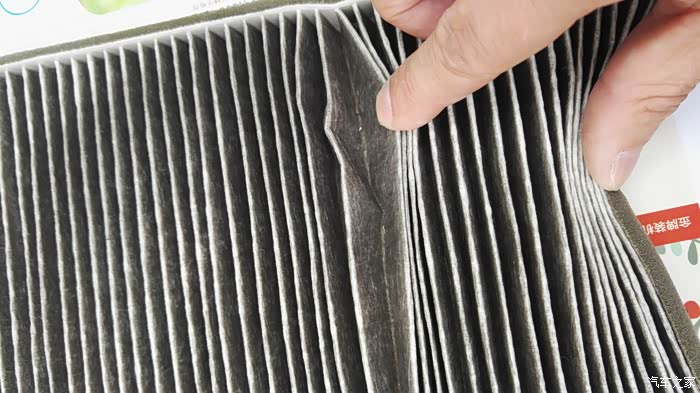

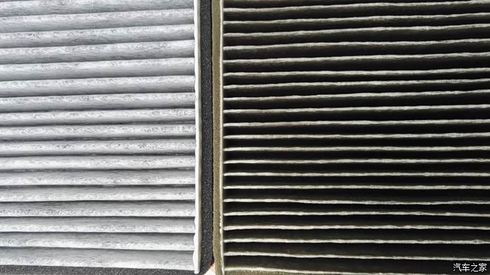

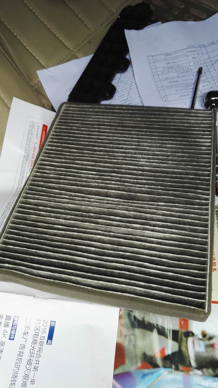

空调过滤芯很脏啊~~~
空调过滤芯还是脏的,原车的空调过滤芯原来是白色的,现在都是黑色的了,PM2.5严重超标啊~~~
淘的马勒空调过滤芯(活性炭空调滤芯)~~
新的活性炭空调滤芯与拆卸下来空调滤芯比较一下~~~

拆卸油门踏板后,上面的线我没有拔下来,安装空调滤芯时,避开油门踏板及油门线就可以了~~

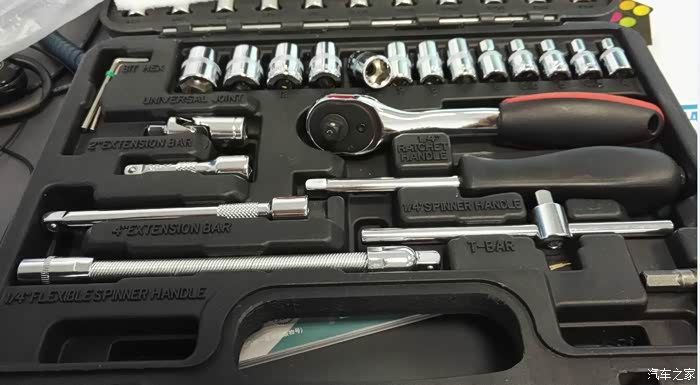

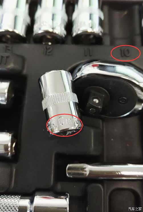

补充上传:工具套件~~~
拆卸油门踏板套筒S10,可拆卸螺母M6~~~~
