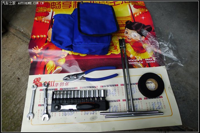

用到的工具 1/4 棘轮小扳手  5cm加长杆   10号套筒    8寸鲤鱼钳  十字螺丝批

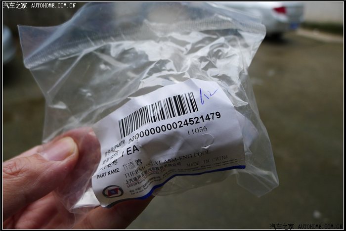

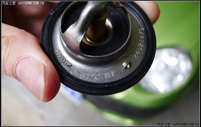

新原厂节温器(零件号24521479)
是标准87度的 节温器上零件号和包装袋上的标签一致

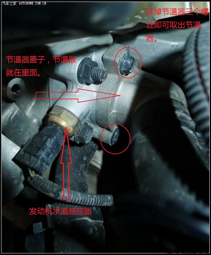

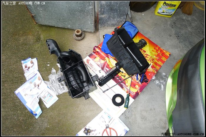

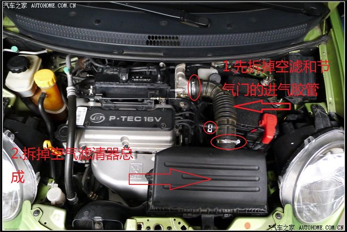

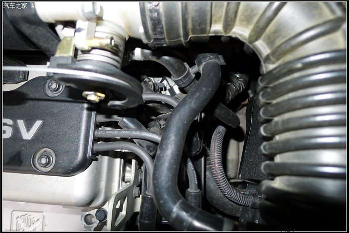

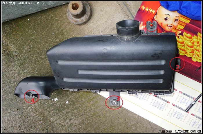

空气滤清器总成有四个螺丝(见红圈处)拆掉螺丝去下滤清器总成要注意不要把固定位里面有个金属小衬套掉了。

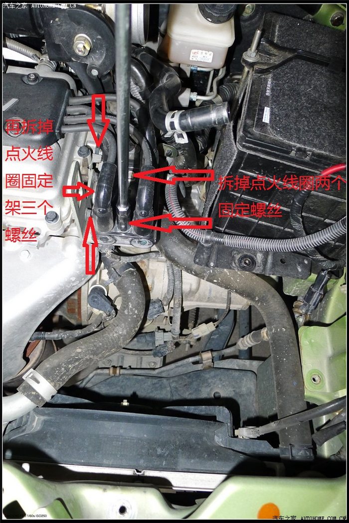

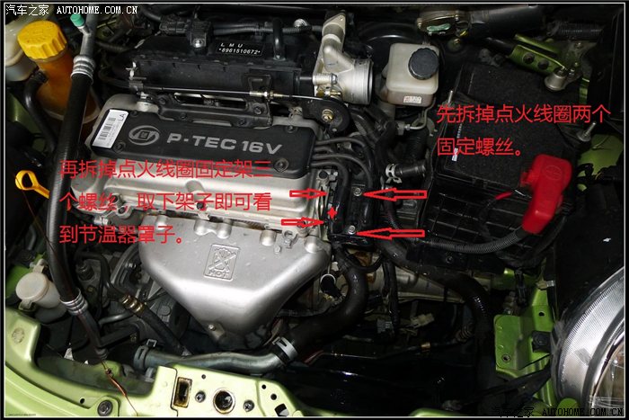

再拆掉点火线圈和固定架子

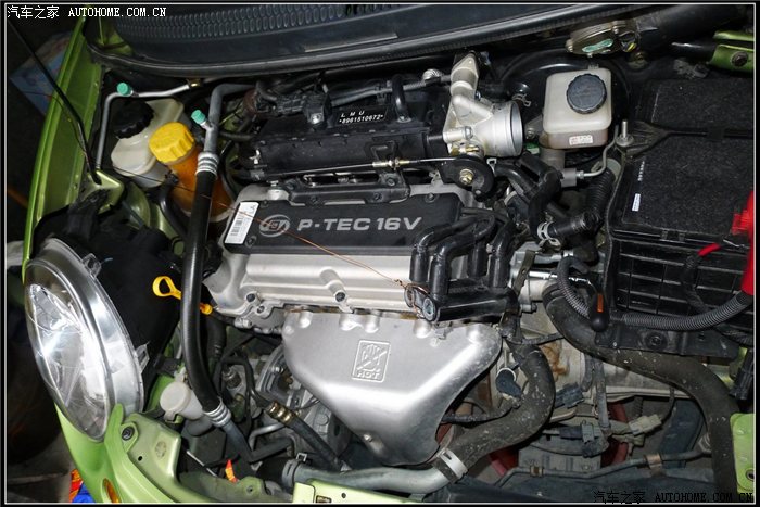

拆掉点火线圈和固定架子即可看到节温器盖子和水温感应器

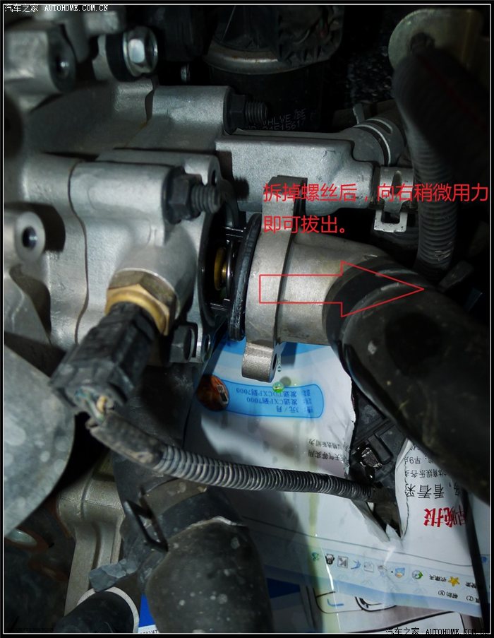

拆掉节温器盖子上的三个紧固螺丝

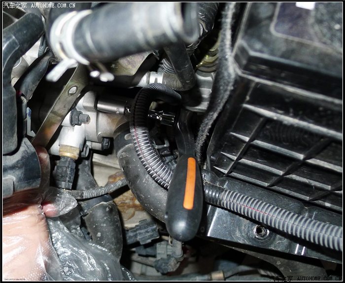

找了根铜丝把点火线圈吊空,免得碍手。

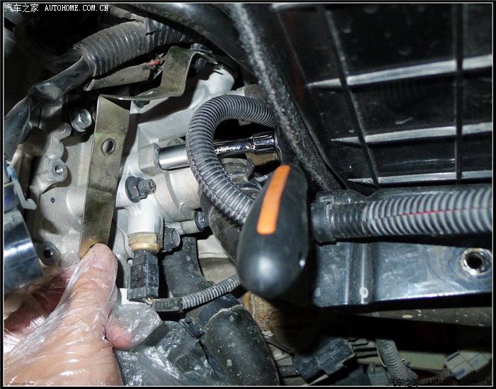

由于乐驰发动机舱空间小机件紧凑,1/4 棘轮小扳手加5cm加长杆10号套筒派上大用场。
拆掉节温器盖子三个紧固螺丝后向右稍微用力拔出盖子,节温器就出来了。

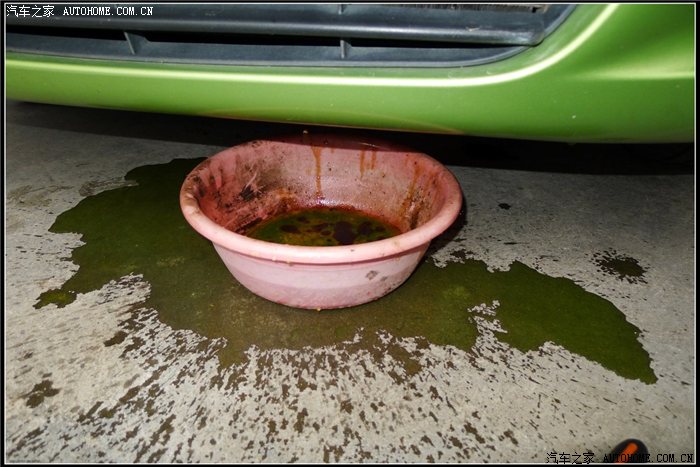

拔掉节温器,冷却液哗啦啦的就流出拉了,流在地上都是钱啊 为了避免搞的满地都是防冻液事先先找个盆子接住。

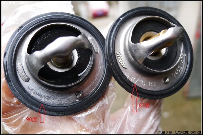

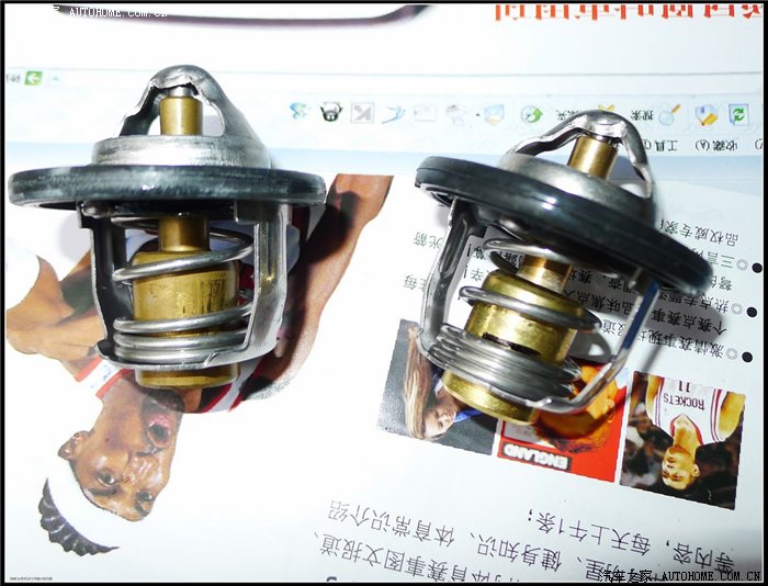

新旧节温器哥俩好

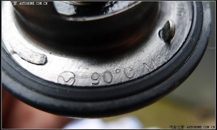

发现问题了!!!旧的节温器是90度的 ,新的是标准87度的。我查了五菱配件表确定乐驰1.2L发动机是87度节温器,零件号也没错。难道那次在维修站给我换节温器没有配件给我装了别的车子的节温器??难怪不出问题。

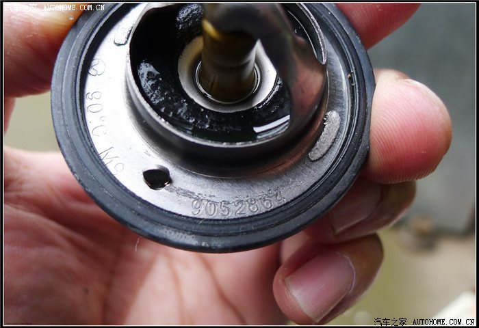

另外拆下这个节温器零件号也不对,不是乐驰1.2的。

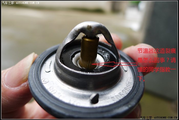

另外拆下这个节温器还有道裂纹似的,如果是裂纹那么节温器内石蜡就会流失,造成节温器不能开启。

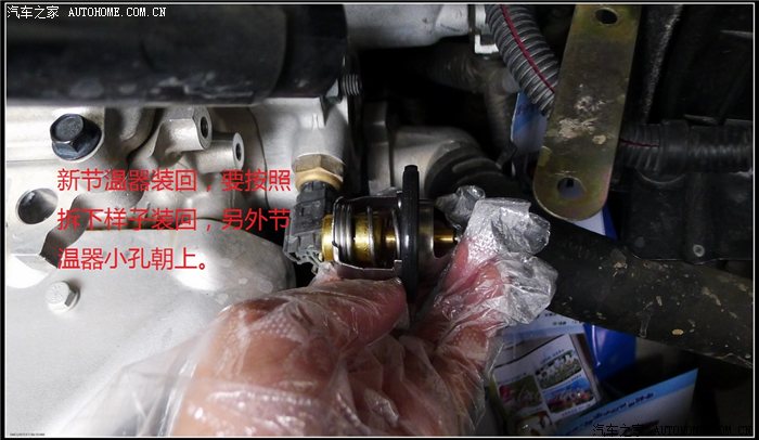

接下来开始装回新节温器了

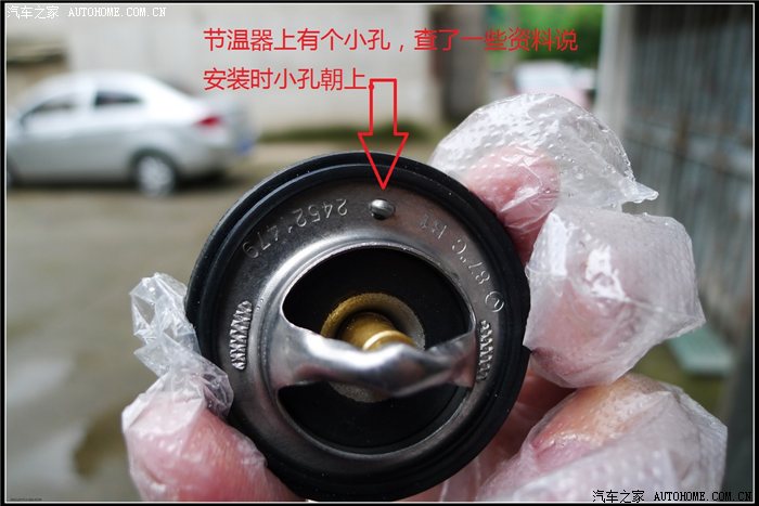

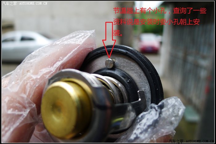

有个注意事项 节温器上有个小孔,在网上查了一些资料说是安装时要小孔向上。对不对不知道请懂同学指正。
装回很简单,但不要装反了。
接下来装回的操作很简单,逆向即可就不再赘述了,装好后加注新防冻液到刻度。

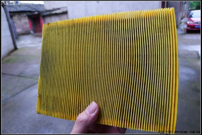

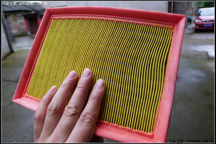

另外顺便把空气滤清器也吹了下,6000公里的空气滤芯还是很干净,厂家说明书要求是可以使用3万公里或18个月。即便环境差的两万公里完全没问题。我看最近很多车友二三保作业帖子就说ssss把空气滤芯也换了。二保也才一万不到,三保也才一万一公里,这样干净的滤芯就换掉了,简直就是骗钱,各位新同学要按照保养手册据理力争,对ssss店的抢钱行为坚决予以抵制。

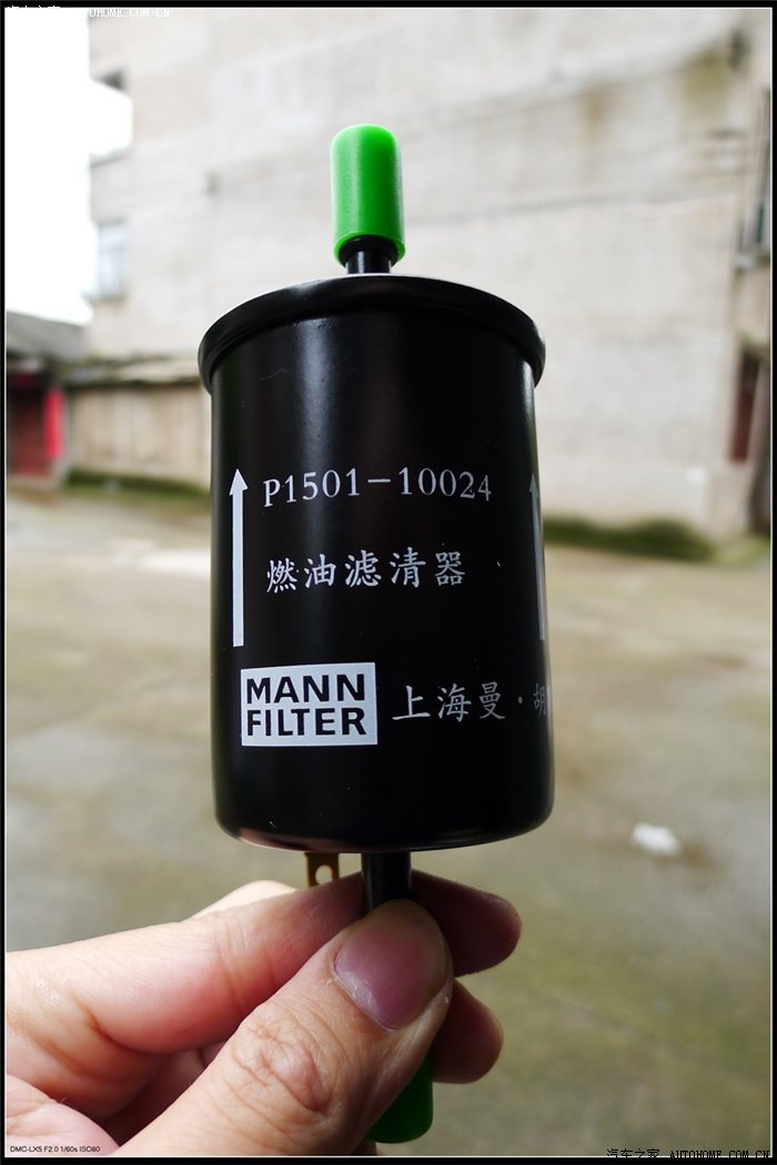

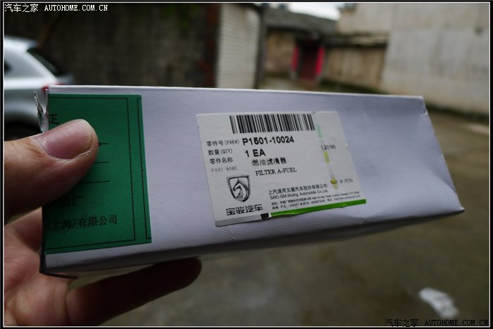

汽油滤清器本来准备以后都用京东卖的24元博世的。也不知怎么回事京东断货半年了,算了。这次买节温器顺便也买了个原厂的汽油滤清器(原厂就是曼牌的)比博世的稍微贵几块钱。
