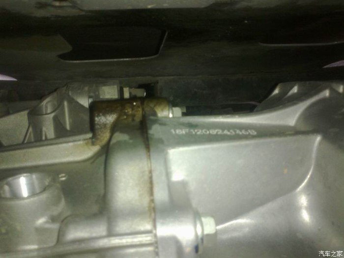

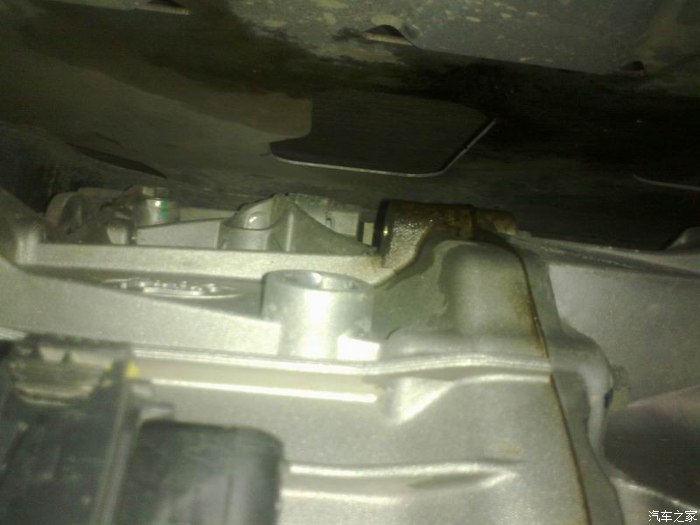

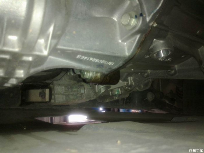

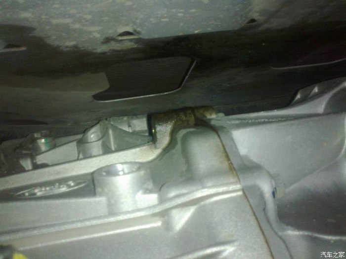

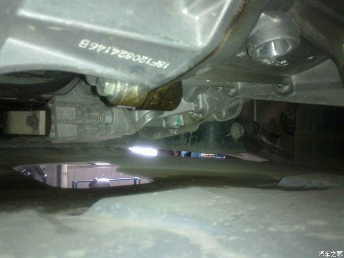

新福克斯自从2012年10月买回来,目前已经跑了19890公里了,其间因为双离合漏油的问题可以说是绞尽脑汁,费尽心思。网上搜索,朋友间打听。从操作习惯不断“改良”,到用车尽可能的不走拥堵道路,可最终“漏油”还是姗姗走来。当早上习惯性的用手机拍摄变速箱底部时,赫然发现以往干净的变速箱和发动机连接部位怎么黑乎乎的啊!!!不好!难道我运气这么不好!漏油了吗?赶紧再拍一张,手机照片清晰的显示一个我不得不接受的事实——我的新福漏油了!!!驱车去4S,上架检查,确认“渗油”。4S不说漏油,只承认“渗油”!没办法,换油封吧,10月7号下午取车,专门叮嘱了维修技师——不要升级TCM。明天下午接车后亲身体验一下更换油封的感觉——看是否有像论坛里说的顿挫和抖动。
现在回想起来,尽管我日常操作完全安照“蓝色方向盘”所说的那些停车挂N挡,时速低于10公里挂N挡等等,依然避免不了漏油的厄运,看来要不然就是像“苏B苏F”所说的那样厂家有两家油封供货商,部分像我一样的漏友运气差;要不就是长安部分批次的油封供货品控出现了问题。不过还是希望长安能尽快改进,不要辜负广大福友的期望!
