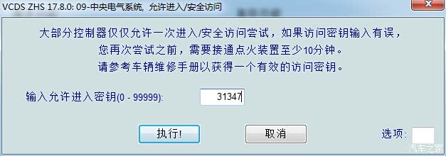

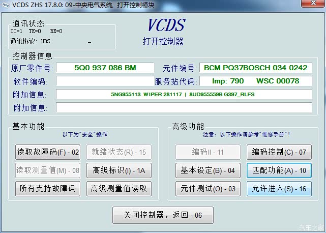

(1)进入09中央电器控制单元
选择:允许进入(S)-16,输入授权码:31347
(2)选择:匹配功能(A)-10

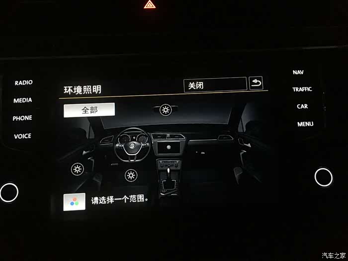

车内照明灯车灯配置-Ambientemenue mit globalem aus 【未激活】改成【激活】
车内照明灯车灯配置-Ambientemenue mit alle Zonen 【未激活】改成【激活】
车内照明灯车灯配置-Ambient_Farbliste_HMI 【未激活】改成【激活】
另,为什么说是多色氛围灯菜单,原因是:途观L旗舰以上带的门板氛围灯都是单色,不支持多色。途昂和科迪亚克氛围灯支持多色。
言归正传,调出氛围灯菜单:
(1)进入09中央电器控制单元

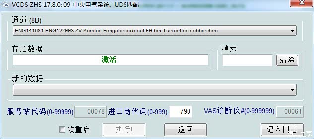

(2)选择:匹配功能(A)-10
此时屏幕左下角出现颜色选择按钮

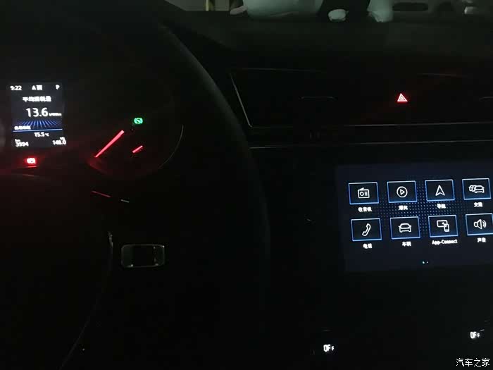

(5)接下来,还没完,继续设置仪表盘多色支持,让MIB颜色选择在仪表盘生效。
第2代车内照明灯-Instrumententafelbeleuchtung mehrfarbig 仪表多色照明【未激活】改成【激活】
第2代车内照明灯-Tuertafelbeleuchtung mehrfarbig 门板多色照明【未激活】改成【激活】
第2代车内照明灯-Panoramaschiebedachbeleuchtung mehrfarbig 全景天窗多色照明【未激活】改成【激活】

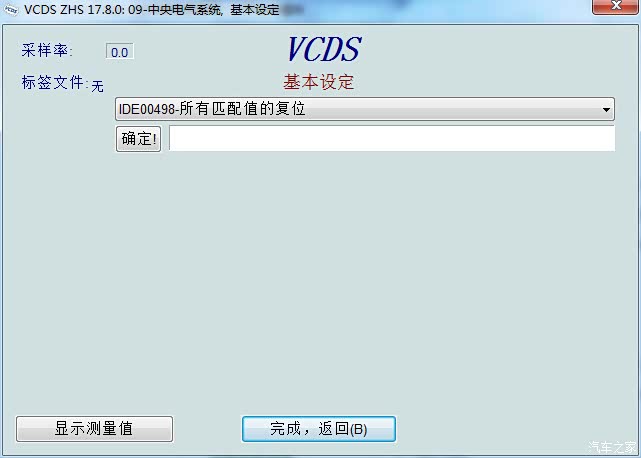

(7)匹配完成,基本设定功能,此为标准动作,对修改“09中央电器控制单元”尤其重要。
选择所有匹配值复位
(8)关闭电源,再次打开MIB,氛围灯多色支持打完收工。

最后千万不要忘记所有匹配值的复位,点击“确定”,完成。

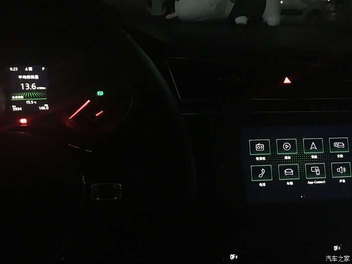

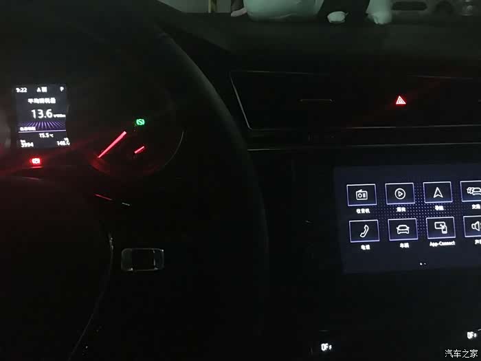

效果图:红色
效果图:蓝色
效果图:紫色
效果图:绿色
效果图:还是绿色

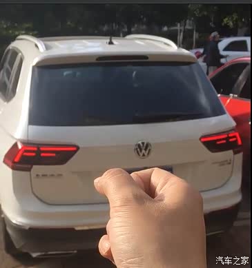

3、途观L尾灯交叉闪烁功能
功能实现:打双闪或者左右转向灯时,车尾“手枪灯”与“转向灯”交叉闪烁。
德语“links”代表左,“rechts”代表右。
(1)进入09中央电器控制单元
选择:匹配功能(A)-10
(2)左边“手枪”尾灯设置
Leuchte23SL HLC10-Lichtfunktion E 23 【未激活】改为【Blinken links Dunkelphase】
Leuchte23SL HLC10-Dimmwert EF 23 【0】改为【100】
Leuchte23SL HLC10-Lichtfunktion G 23 【未激活】改为【Blinken links Hellphase】
Leuchte23SL HLC10-Dimming Direction GH 23 【maximize】改为【Minimize】
Leuchte17TFL R BLK SRB3TFL R BLK SR KC3-Lichtfunktion E 17 【未激活】改为【Blinken links Dunkelphase】
Leuchte17TFL R BLK SRB3TFL R BLK SR KC3-Dimmwert EF 17 【0】改为【100】
Leuchte17TFL R BLK SRB3TFL R BLK SR KC3-Lichtfunktion G 17 【未激活】改为【Blinken links Hellphase】
Leuchte17TFL R BLK SRB3TFL R BLK SR KC3-Dimming Direction GH 17 【maximize】改为【Minimize】
(3)右边“手枪”尾灯设置
Leuchte24SL HRA65-Lichtfunktion E 24 【未激活】改为【Blinken rechts Dunkelphase】
Leuchte24SL HRA65-Dimmwert EF 24 【0】改为【100】
Leuchte24SL HRA65-Lichtfunktion G 24 【未激活】改为【Blinken rechts Hellphase】
Leuchte24SL HRA65-Dimming Direction GH 24 【maximize】改为【Minimize】
Leuchte16BLK SLB35BLK SL KC9-Lichtfunktion E 16 【未激活】改为【Blinken rechts Dunkelphase】
Leuchte16BLK SLB35BLK SL KC9-Dimmwert EF 16 【0】改为【100】
Leuchte16BLK SLB35BLK SL KC9-Lichtfunktion G 16 【未激活】改为【Blinken rechts Hellphase】
Leuchte16BLK SLB35BLK SL KC9-Dimming Direction GH 16 【maximize】改为【Minimize】

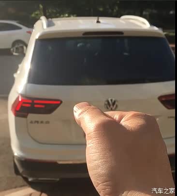

这个就是帖子里说的手枪灯,双闪时的效果1。

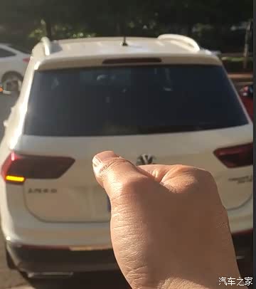

这是原来的双闪和转向灯,双闪时效果2。

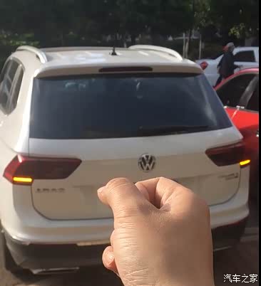

左转时效果1
左转时效果2
右转时效果1
右转时效果2
